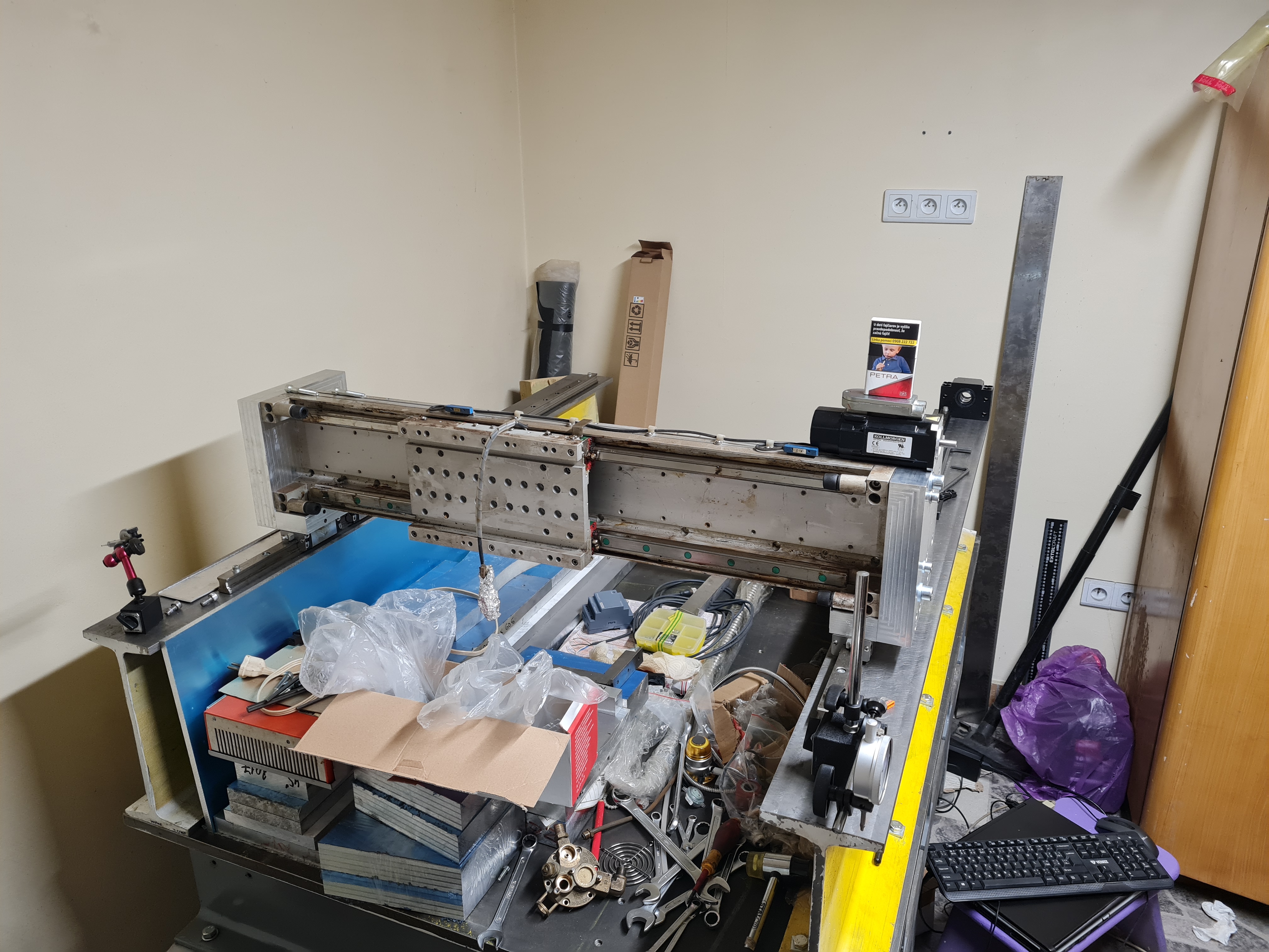

17. 7. 2022, 7:58
Chlapik mi ukazoval nejake origo, tak preto sa pytam.. predsa len nech AL nema snahu tiest pod malou plochou....
Len neviem co a kde kupit.
zz912
Příspěvky: 1647
17. 7. 2022, 8:01
Tento dotaz nebude mít jen jednu jednoznačnou odpoved. Kazdy preferuje neco jineho. Nejradsi mam Nord-lock, ale jsou desne drahe, takze je davam jen tam, kde opravdu maji vyznam. Zbytek Schnorr.

lubbez
Příspěvky: 3477
20. 7. 2022, 8:03
Někde jsem sehnal ty správný origo pod imbusy, ale brzy došly. Teď si vždycky navlíknu pár normálních na přesnou kulatinku, domáčknu válečkem o průměru imbusu a stočím na soustruhu. Stejně pak všechny šrouby lepím, ale jenom málo držícím lepidlem, abych byl schopnej šroub zase povolit. Jo a podložky používám nerezové, myslím DIN 125 A.
3pajky
Příspěvky: 239
Registrován: 26. 12. 2015, 7:22
23. 7. 2022, 6:42
Diky diky. Presne tie Schnorr som myslel.
Nj, tiez dobry napad stiahnut to na sustruhu, ale polotovar nemam a hento je origos.
Blba podlozka a clovek sa uspekuluje.
3pajky
Příspěvky: 239
18. 8. 2022, 7:59
Co poviete na to servo? Zvladne to? Ma 0,9Nm a pojde s prevodom 1:2 dopomala. To je to polozene na os Y...
Je to krpec, skor som zvedavy na os X.
Příspěvky: 9596
18. 8. 2022, 9:09
Jaké bude stoupání šroubu?
Příspěvky: 6512
18. 8. 2022, 9:44
K těm asi 40ti cenťákovejm íčkům bych neměl moc důvěry že to bude tuhé. Ale jestli s tím budeš hlodat extruďák, proč ne :lol:
3pajky
Příspěvky: 239
19. 8. 2022, 9:47
Stupanie je 10mm, servo da 6000ot.
