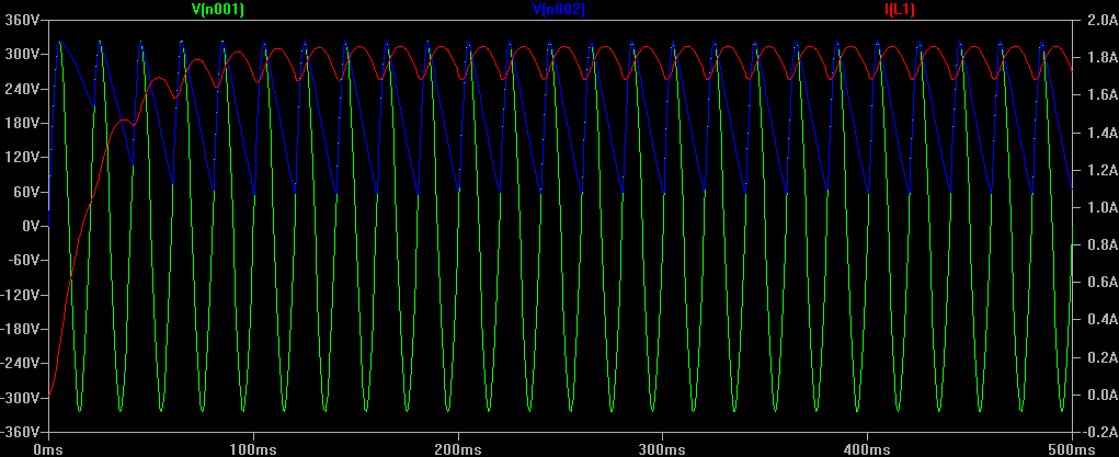

Mex píše:Pěknej graf.
Škoda, že v něm nemáš ještě původní celou sinusovku 230V, pak tu jednocestně usměrněnou, a to celé posunuté tak, aby nula byla uprostřed.
aula píše:K_73: To ale vypadá spíše jako dvoucestně usměrněné.
Ne, nevypadá. Pokud by to bylo dvoucestně usměrněné, tak by frekvence zvlnění na výstupu usměrňovače byla 100Hz
Jako domácí úkol si spočítej počet period modré křivky v tom grafu (časový interval 500ms) :)

No jinak v momentě, kdy spolehlivě nevím na jaký proud je to celé stavěné (jestli si třeba můžu dovolit do toho pustit na tvrdo co si to vezme, atd.), si nemyslím, že by byl vědecký přístup zkoušet, jak se to chová, co se týče ohřevu a adhezní síly (alespoň čistě metodou odtrhnu/neodtrhnu obrobek - stejně nemam sílu čím měřit). Další věc je, že od určité hodnoty proudu s rostoucím proudem už adhezní síla skoro nenarůstá, takže i když by upínač z hlediska ohřevu snesl třeba celou 1A co si vezme, je zbytečné to do toho cpát. Třeba při 0,7A je potřeba kolem 73V a to už je jen něco málo více než 50W, tj. polovina max. příkonu.

to co popisuješ je a není pravda, samozřejmě se zvyšujícím proudem se již nebude zvyšovat upínací síla protože dojde k nasycení a už se to bude jenom hřát.. jenže já osobně se domnívám, že výrobce namotal právě tolik závitů a udělal tak velké pólové nástavce, že se snažil vyždímat maximum, přece nebude dělat magnet kterej je schopnej svoji velikostí upnout silou X a nenamotá ho tak aby upínal jen třeba X/2.. takže jinými slovy když do toho pustíš to co je na štítku tak se síla bude blížit maximu a jestli snížíš příkon tak i síla bude menší.. závislost té síly na procházejícím proudu najdeš všude..
