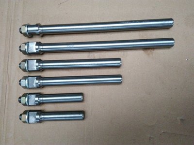

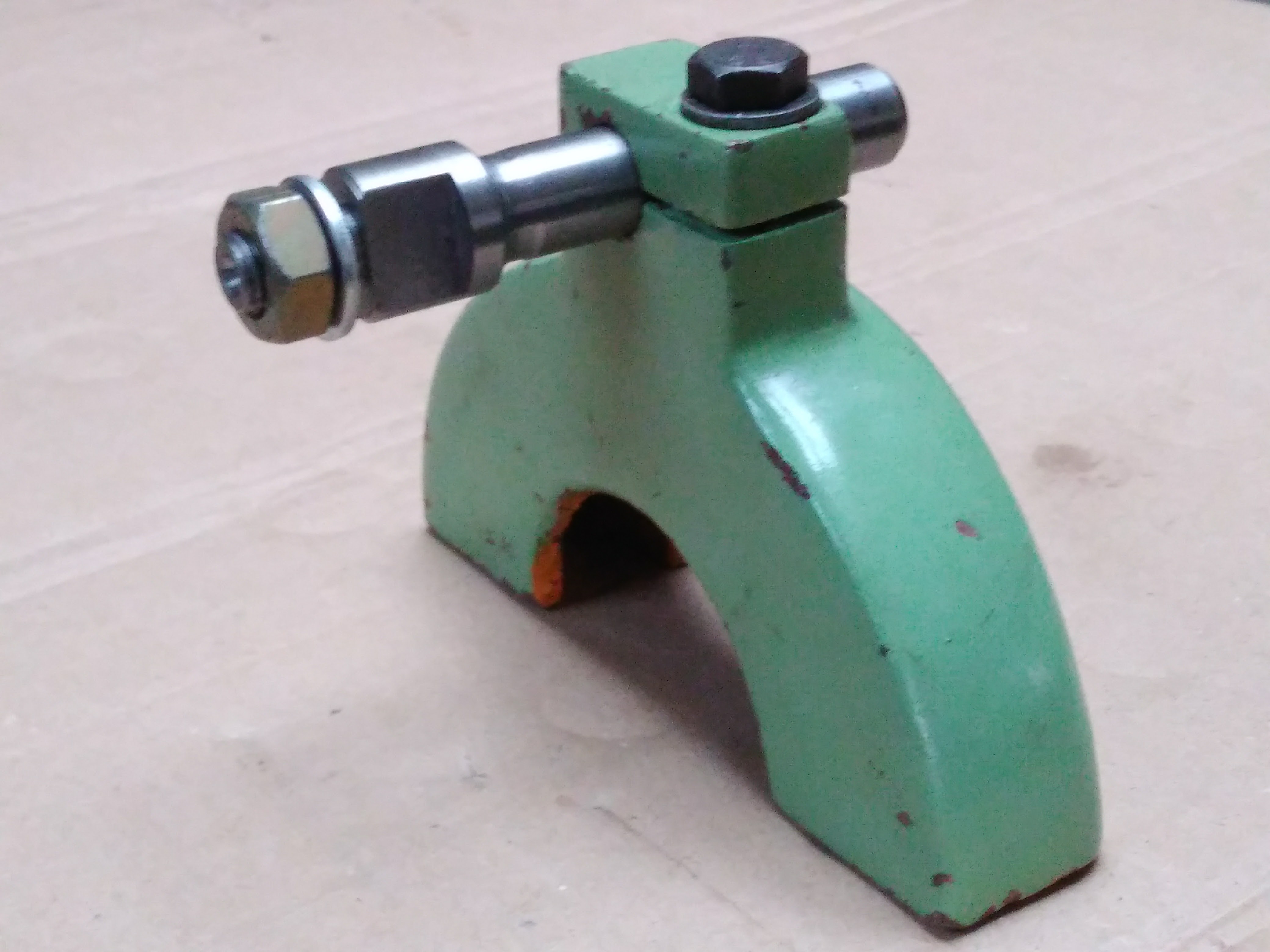

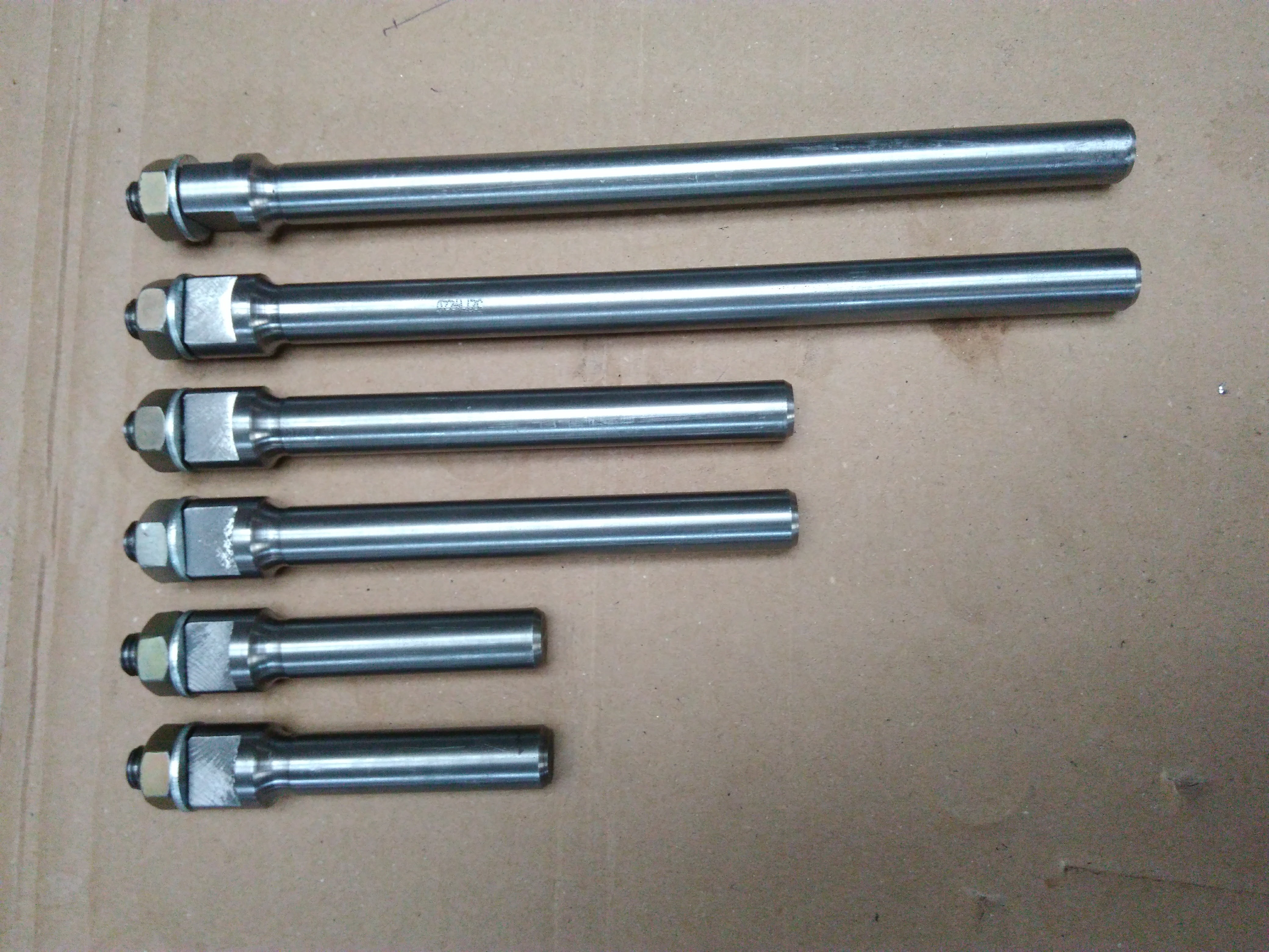

Po dlouhé době oživím,
už mám možná komletní litinový kryty kotoučů, tak sem sjednotil díry na D14mm (měl sem i s D12mm)
no a konečně si udělal saděčku o různých délkách.
Jinak mám už vyrobený agregát chlazení, čeká mě kryt na kotouč při chlazení a následně korýtka pro záchyt kapaliny odtok zpět a což bude trošku složitější...

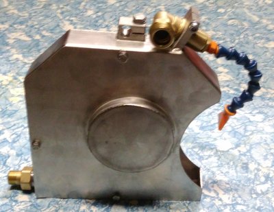

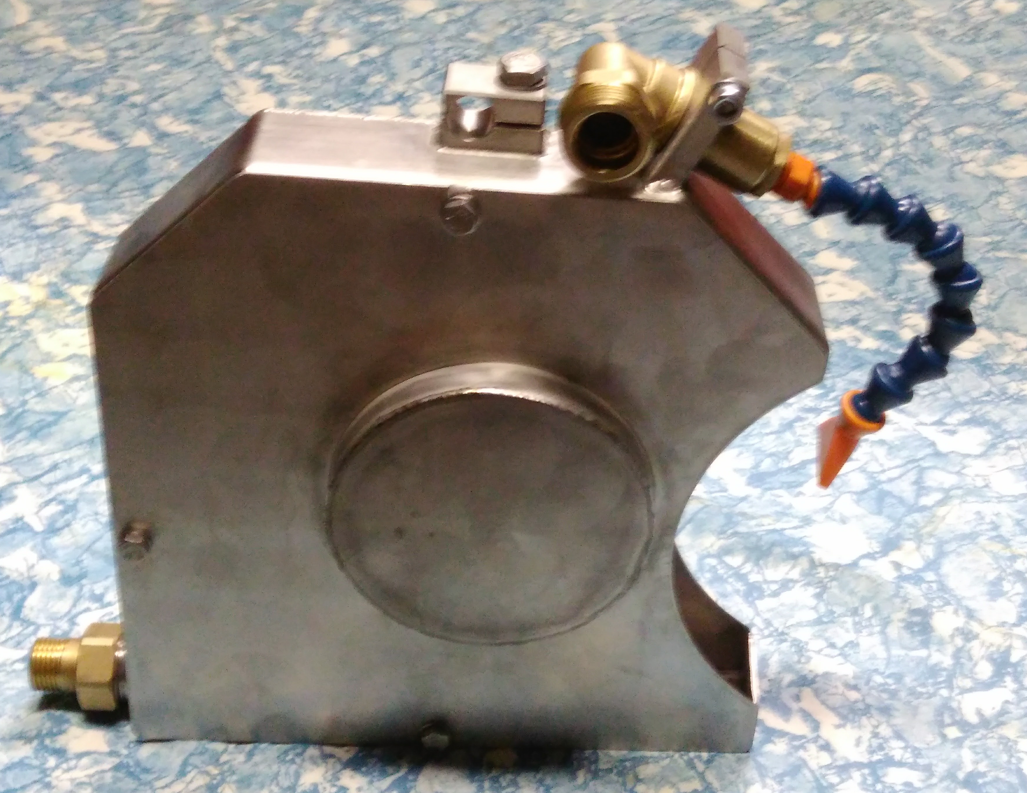

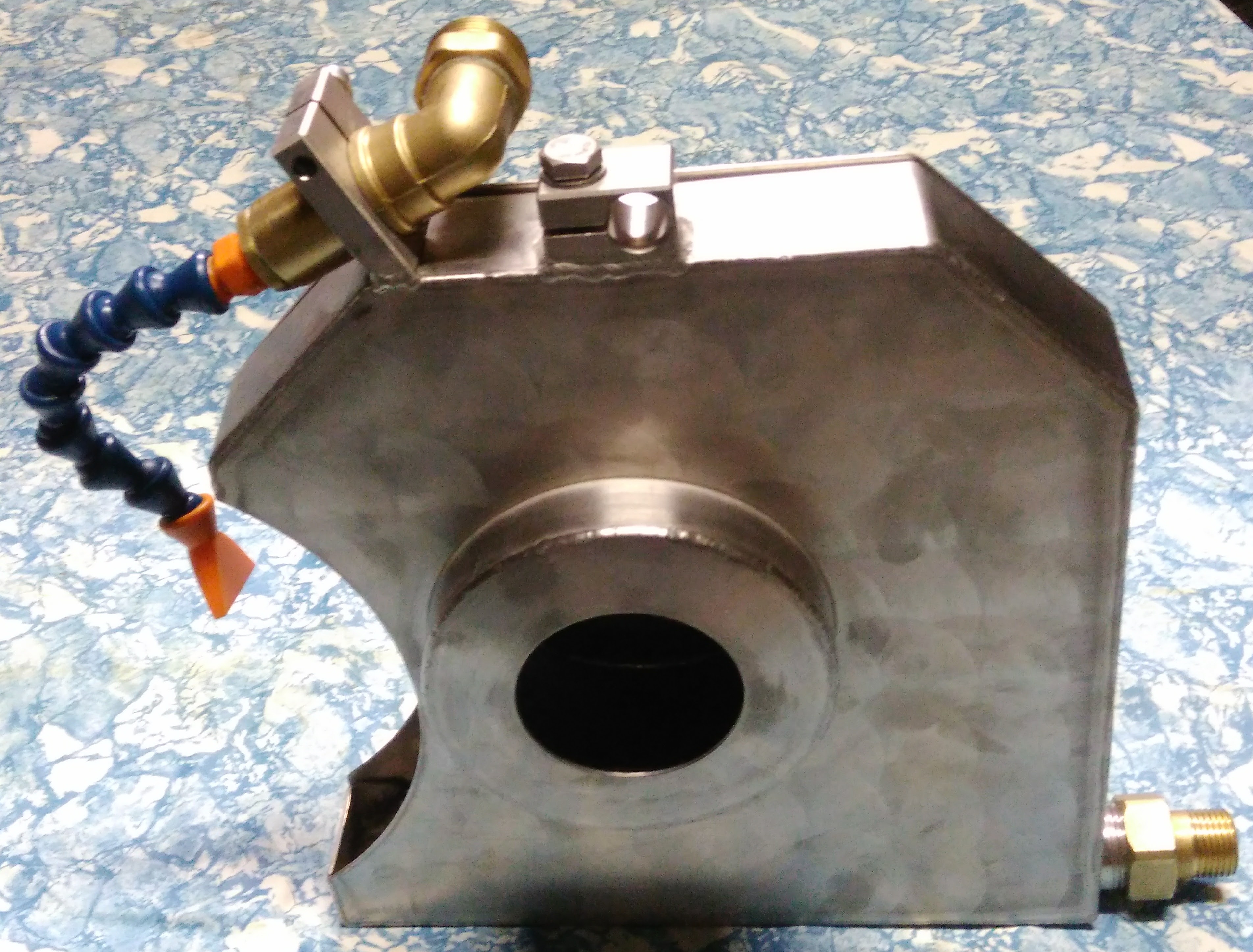

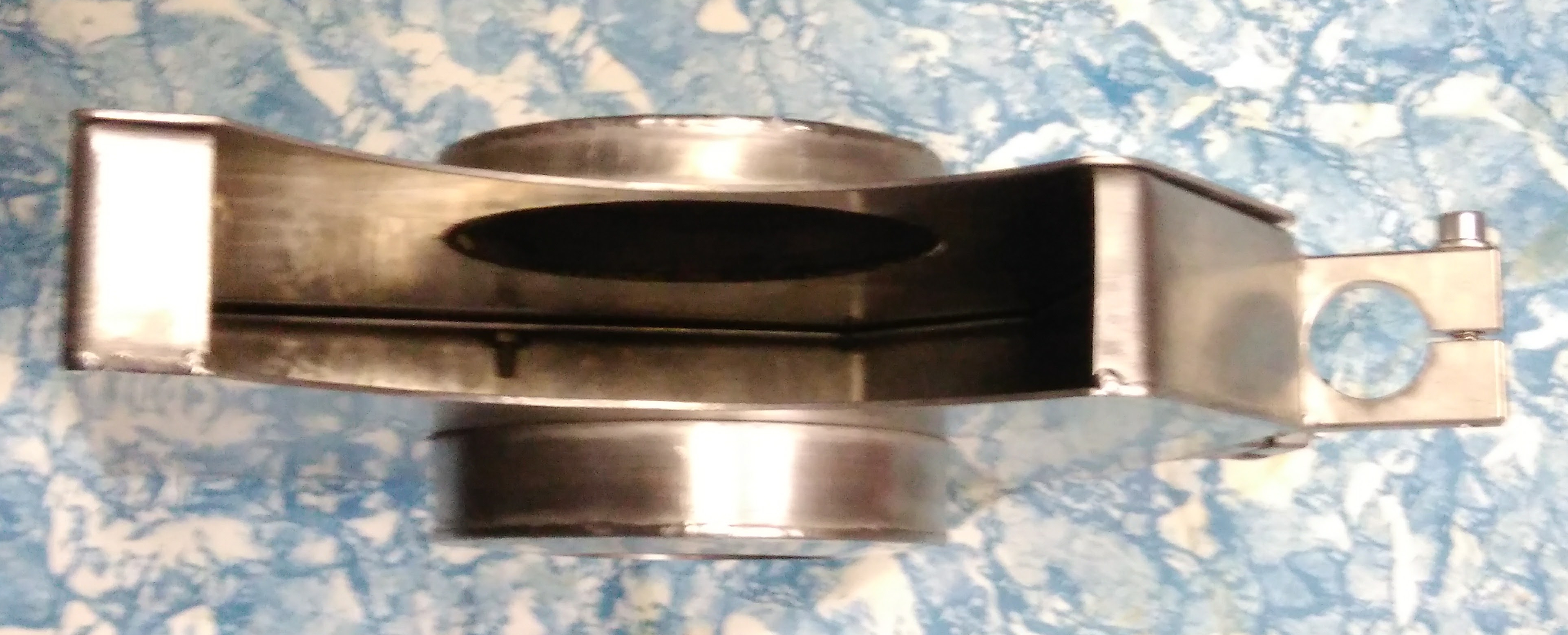

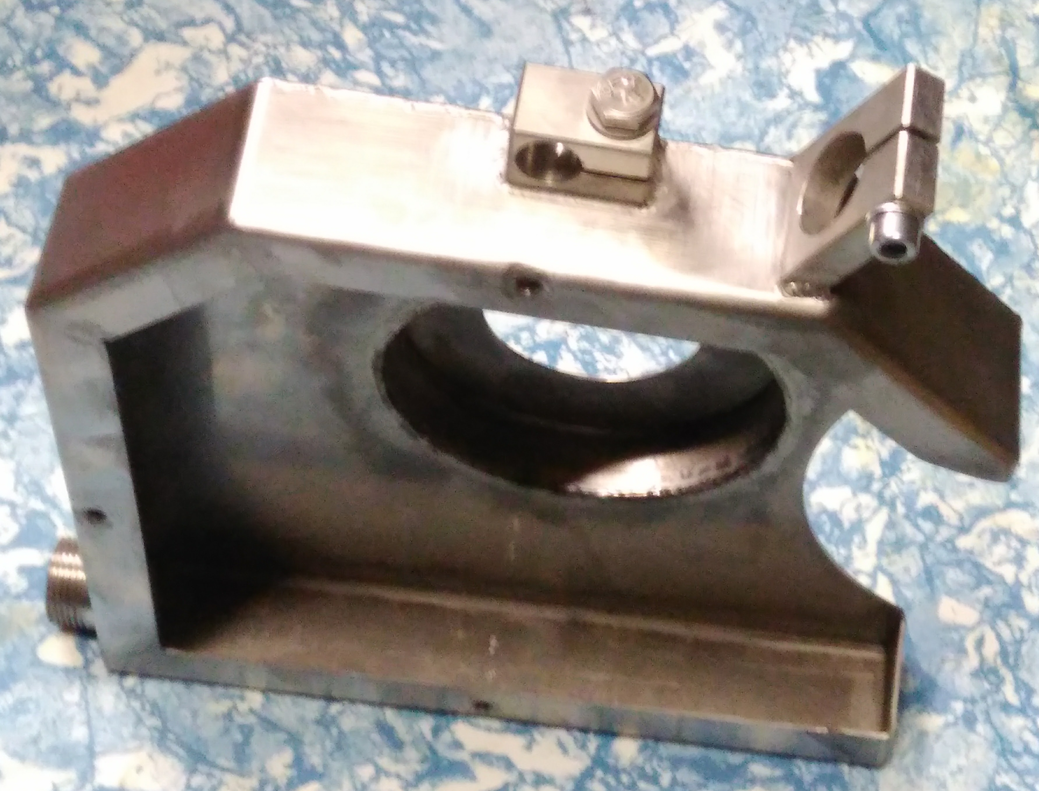

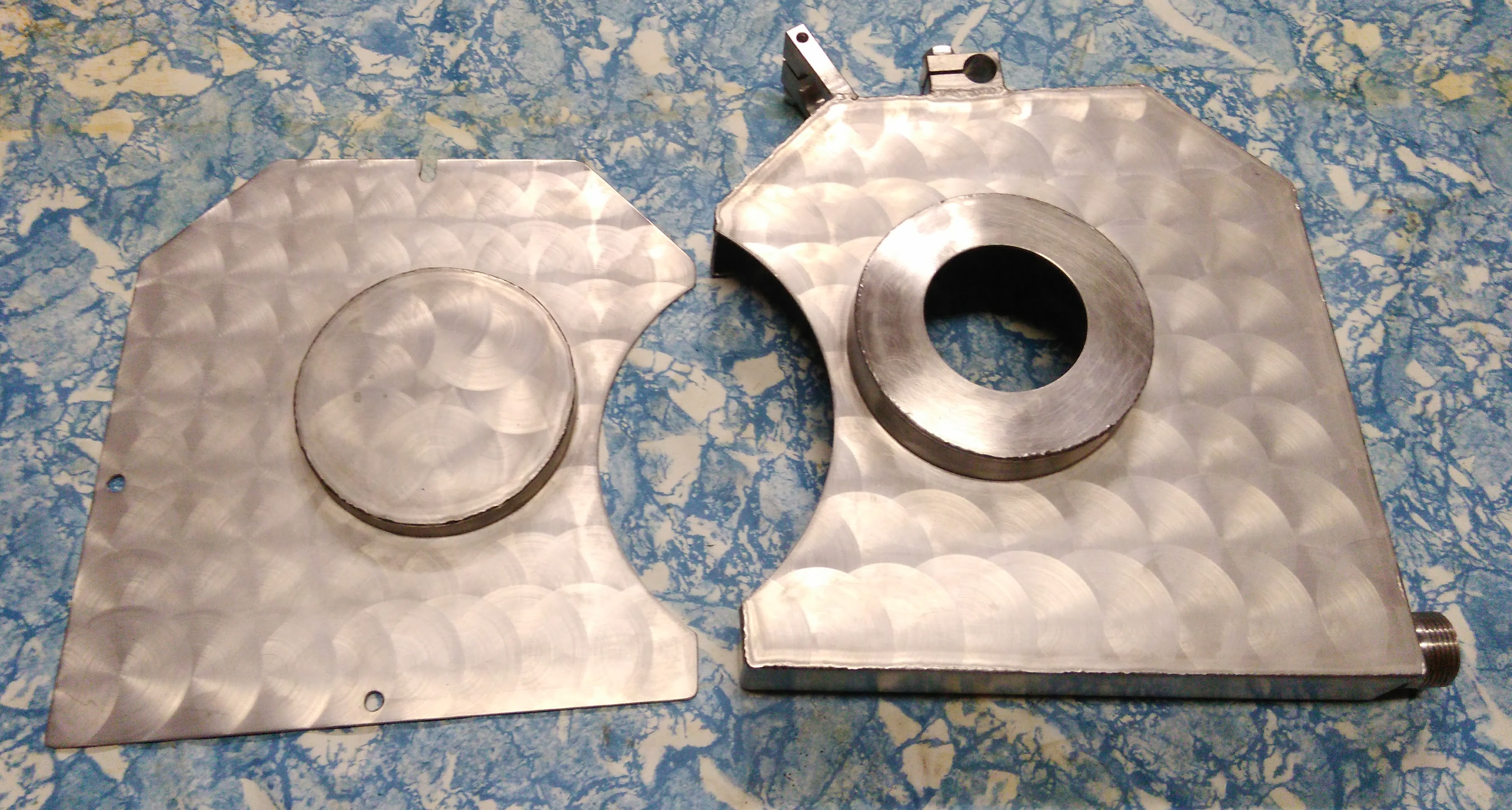

Nazdar borci,
tak zase sem pokročil, chlazení na nástrojovou brusku bn 102, podařilo se mě udělat kryt na kotouč proti rozstřiku kapaliny, je to z nerezi, zároveň je na krytu držák hadice vedoucí chladící emulzi, spodek je vyspádovaný, aby kapalina tekla zpět k čerpadlu...pomalu se blíží finále sem dost zvědavý.
Jo a mezi těma dvoma dílama jak sů sešrůbovaný je tesnění. (to na fotkách není)

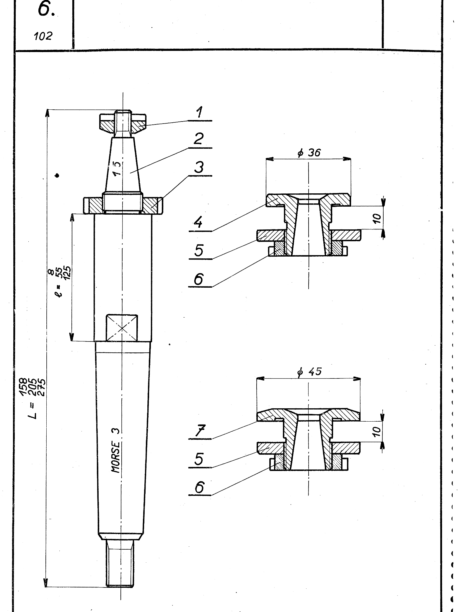

Po dlouhé době oživuju toto vlákno.
Měl bych takový dotaz, týká se to přírub na brusné kotouče, jak je známo na každů stranu má příruba opačný závit, aby se kotouč při rozjezdu a broušení nepovolil a nebyl leteckej den a praní prádla.
No a jábych chtěl, abych přírubu měl univerzální jak na levou tak na pravou stranu za předpokladu, že trny by samozřejně byly ty co tam nají být.
De to vůbec???
Přiznám se, že sem jednou omylem dal přírubu s opačným závitem a nestihl sem se pak divit jak rychle se to povolilo.....leteckej den nebyl ale dobrý pocit taky nebyl.
Zatím sem přemýšlel, že na kotouč nasadím přírubu a závit zalepím to by mohlo být nejjednoduší žešení.
Ovšem potom nahřívat na povolení....to nebude zrovna košer
je nějaké jinší řešení?
jo a zeptám se ještě: máte nějakou fintu na zdělávání přírub z trnu bez demontáže celého trnu? Ptám se protože něktré trny mám bez matice a závitu pro demont. příruby (na nákresu je to č.3)
De to vůbec???
