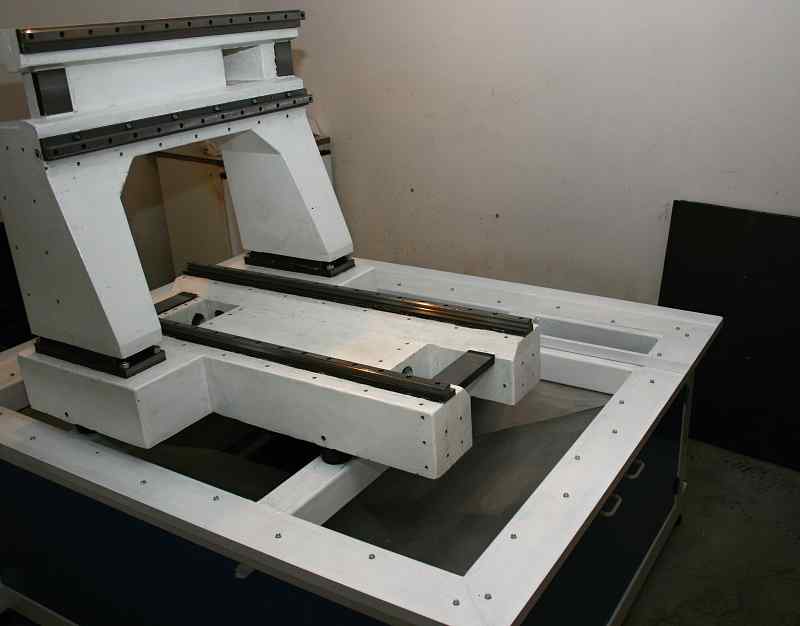

bobik píše:https://www.vapp.cz/produkt/maznice-pak ... pro-kartus
Tak o takové maznici jsem nevěděl. To by mělo tu vazelínu protlačit i tou trojkou trubičkou. Já používal šťouchačku a půlmetrovou trubičkou jsem tu vazelínu neprotlačil.
to je zase kouzlo nechtěnýho
v životě by mě nenapadlo, že někdo může neznat běžný pákový mazací lis
asi přece jen to dětství strávený v dílnách v kolchozu k něčemu bylo
bobik
Příspěvky: 4556
Bydliště: Okres Klatovy
12. 5. 2017, 6:42
Vidíš, já se s tím v životě nesetkal a taky ňák mažu.Zase tou šťouchačkou bezpečně poznám, kdy jsou vozíky plný.

Stavím něco podobného jen o něco menší .
Původně jsem uvažoval že to mazání udělám tak jak píšeš .
Nakonec jsem ,ale zjistil že bude lepší nechat na každém vozíku maznici jen je dát tak aby k nim byl dobrý přístup .
Když to mám jednou za půl roku namazat ,tak alespoň mě to donutí sundat těch pár krytů a podívat se co a jak .
Navíc natlačit vazelínu někam do hadiček a spoléhat že se dostane tam kam má . Když tam není vidět není žádná výhra .
Příspěvky: 10252
12. 5. 2017, 7:27
Když si přečtete návod k údržbě lineárního vedení tak tam je doporučená vazelína a ta trubkou 4/2 projde,tak nevím co řešíte .
Příspěvky: 23199
12. 5. 2017, 7:29
Pri tom mazani se bavime o desitkach baru
Treba ted jsem opravoval agregat co tlacil 40 baru
Rucni mazaci lis sacuju ze da jeste vic
Nevidim problem s dopravou maziva o jakekoli viskozite
Bezne to potkavam na masinach vsechny mazou normalne
Kdyz to vylozene neucpes nejakym sajrajtem chuchvalcem
Neni duvod k sebemensim obavam
Maze se olejem i tukem zcela bezne
Presne jak mezitim doplnil fmodel
Příspěvky: 10252
12. 5. 2017, 7:30
To je zajímavý že centrál je na všech profi strojích ,a vy na hráčkách se směšným výkonem řešíte dostatečnost mazání ,že by ty konstruktéři byli až takoví blbci??

Fmodel - neřešim dostatečnost mazání ale jednoduchost provedení se snadnou přístupností.
azamo - pokud máš jednoduché kryty tak asi jo. Ja planuju kompletní zaskříňování, ala Martin Hora. Tam už by to bylo dost nepraktický. A pokud budou hadičky před připojením naplněný mazivem bez vzduchových bublin myslím, že i to nadávkování se dá odměřit.

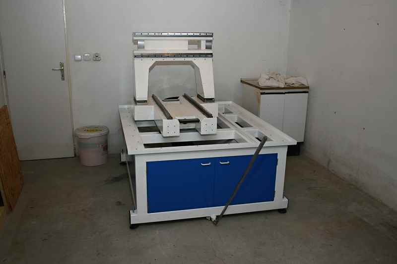

Tak zase o kousíček dál :)
Martinhora
Příspěvky: 1009
Bydliště: Rokycany
22. 9. 2017, 11:13
Hele ten podstavec jsem už někde viděl .....
Ještě k tomu mazání. Myslim, že se zbytečně řeší kraviny. V tomhle použití bohatě stačí mazání u každého vozíku/matky. A když je to nepřístupný, tak se tam dá krátká hadička a ta se jen vyvede na přístupné místo. Tak to mam alespoň udělaný já. Když se koukneš na doporučené intervaly mazání např. u Hiwinu, tak se to v hobby použití snad ani mazat nemusí ... Já jsem to teď po jednom roce provozu mazal a skoro úplně zbytečně - všechno bylo namazaný jako kráva. Jak už tady někdo napsal, alespoň tě to donutí sundat kryty a občas vyčistit ... protože špony se dostanou spolehlivě i pod ty kryty .. Jinak mazivo používám AUTOL TOP 2000.

Jo jo tvoje mašinka je moje veliká inspirace :D rozměrově je to sice jinak (abych se vešel do sklípku). Jinak to mazání ještě nemám uzavřený - zatím to vypadá, že si přidělávám zbytečný starosti.
