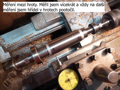

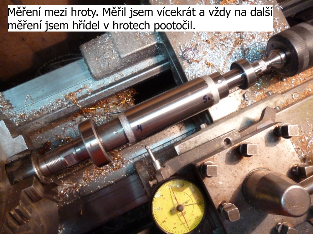

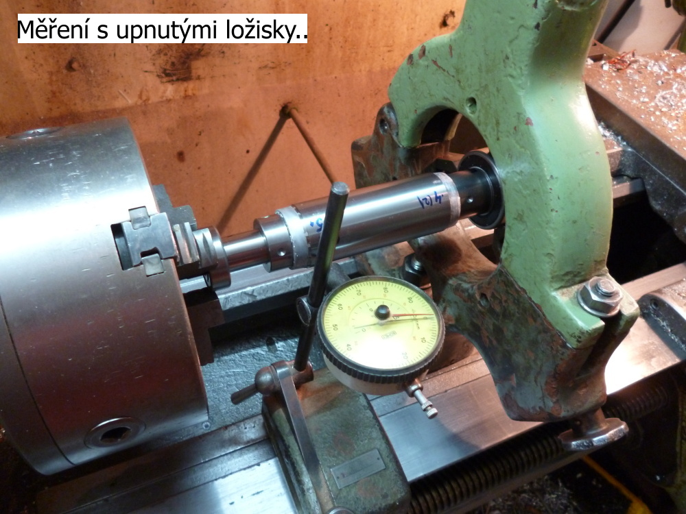

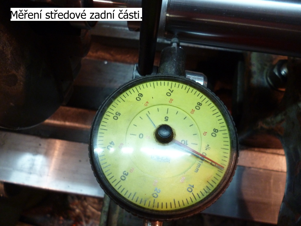

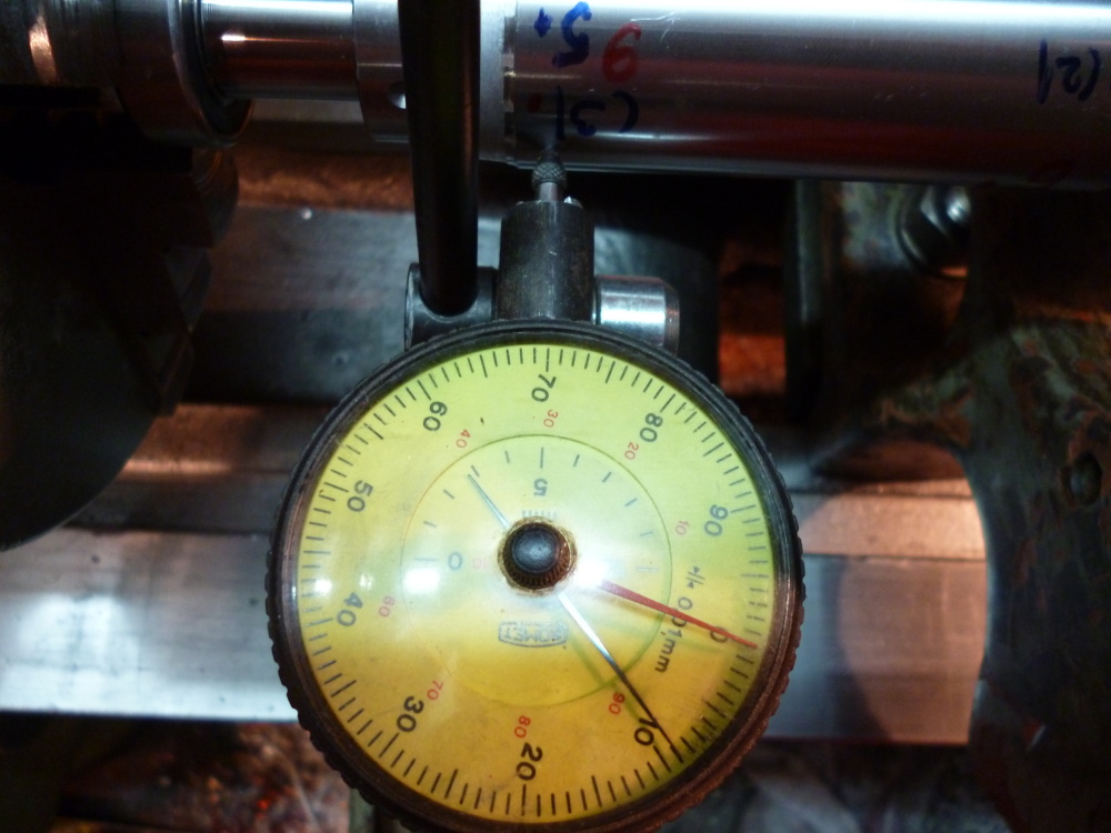

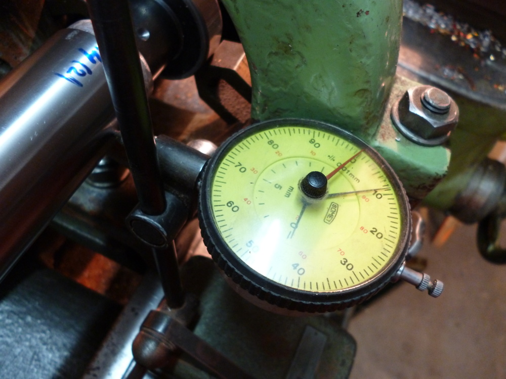

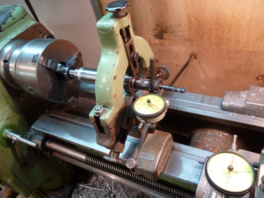

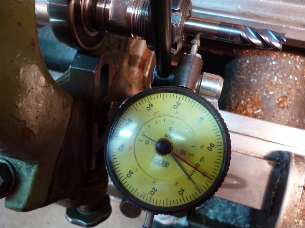

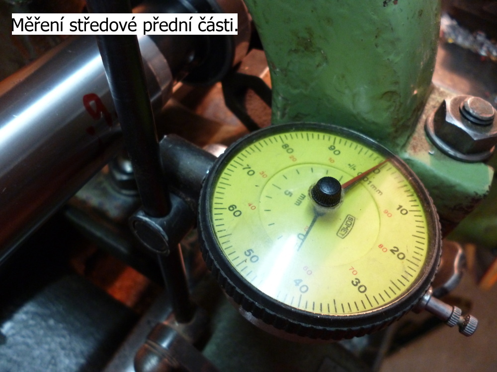

Tak jsem koupil nové ložisko a provedl další měření. Závěr je jednoznačný, je to prohnuté. A to dost.
Otázka zní.... je možné to zkusit doma amatérsky srovnat ? Asi bych to zkusil. Jde mi o rady typu, klepat nebo raději pod lisem ?, dřevěnou, měděnou, železnou (přes něco) paličkou ? , kde a jak nejlépe podepřít (upnout) ?
Díky za reakce.

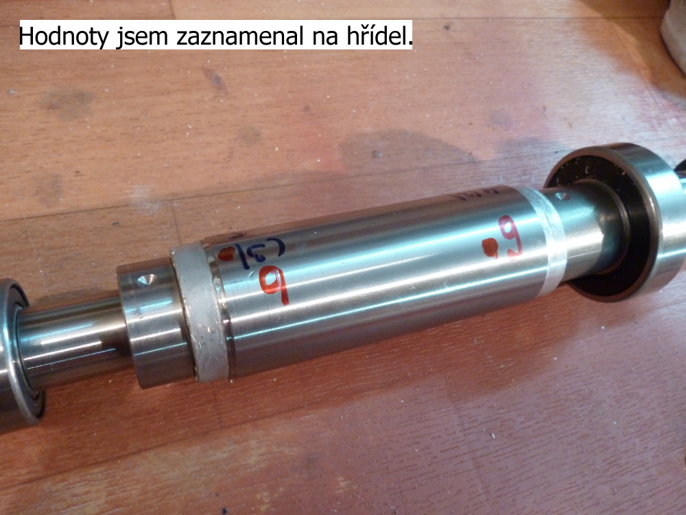

jak je děklaná ta hřídel ? je z jednoho kusu a kroužek pro bvyvážení uje nalísovanej ?

Tak jsem to byl prostudovat. Vše nasvědčuje tomu, že vyvažovací kroužky jsou tam nalisovány.

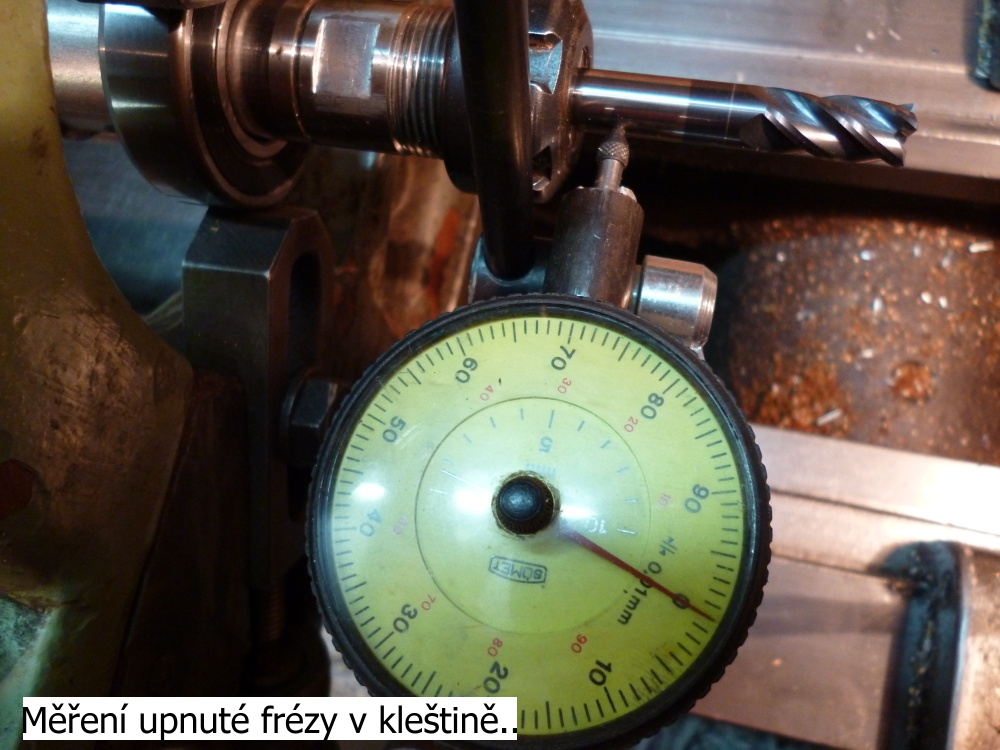

Mě by zajímalo, jakou jsi naměřil házivost samotné dutiny pro kleštiny, když jsi to měl upnuté v těch ložiskách? Zdá se mi, že proti těm tvým nejvíce naměřeným hodnotám, jsou ve vyvažovacích kroužcích navrtané odlehčovací otvory. Není to jenom křivě vyrobené a dynamicky pak dovyvážené? Ale desetina už je dost :?

celkově to měření na těch kroužcích ani na rotorovém svazku moc k ničemu není , opracuje se zvlášt zastříknutý rotor hliníkem , zvlášt hřídel na které budou nějaké seky proti protočení a pak se to nalísuje do kupy a vyváží , nějaká házivost povrchu se moc neřeší , většinou do desetiny , ale to že ti hází fréza o pět stovek je blbý , to jestly je to ohnotý nebo už tak vyrobený by se zjistilo na vyvažovačce .

Asi máš pravdu. Zkoušel jsem to srovnat. Nejde to. Když srovnám jednu věc tak do dvou třech stovek, tak se mi rozhodí jiné místo a naopak. Klepal jsem do toho přes hliníkové špalíky a podložky byly taky hliníkové.
Tak jsem to teď složil a vyzkoušel. Je to s novým ložiskem trochu lepší ale vibrace tam jsou. Dělat se s tím zatím dá a mám další náhradní ložisko. Ale buď zkusím sehnat novou hřídel a nebo začnu šetřit na nové vřeteno....
Miloš.
Příspěvky: 7184
17. 2. 2014, 7:14
tak to můžem alespon vyvážit , to by bylo to nejjednodušší co se dá udělat , a tyky by se dala přebrousit dutina pro kleštinu
