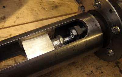

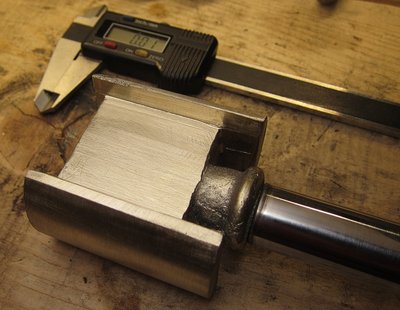

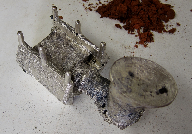

jova
Příspěvky: 2574
4. 2. 2017, 8:18
S tou mosazí se zatím peru. :?
Doufal jsem, že se to zlepší tím grafitovým kelímkem, snad někdy příště.
Odlitek nic moc, ale po obrobení je to použitelný. :)
Příspěvky: 23367
4. 2. 2017, 8:29
me u mosazi pomohli delsi vtoky
ten bordel se vyradil na vtoku a zbytek byl krasne cisty
nevim cim to vznika
Příspěvky: 10264
4. 2. 2017, 8:31
A s čím se tak pereš ? staženiny nevidím ,leješ to do čeho??
Příspěvky: 23367
4. 2. 2017, 8:33
v mem pripade to co je na tom vtoku bylo vetsinou i na odlitku
udelal jsem ho o 5cm delsi a bylo to ok
asi teplota v kombinaci s tim bentomixem
