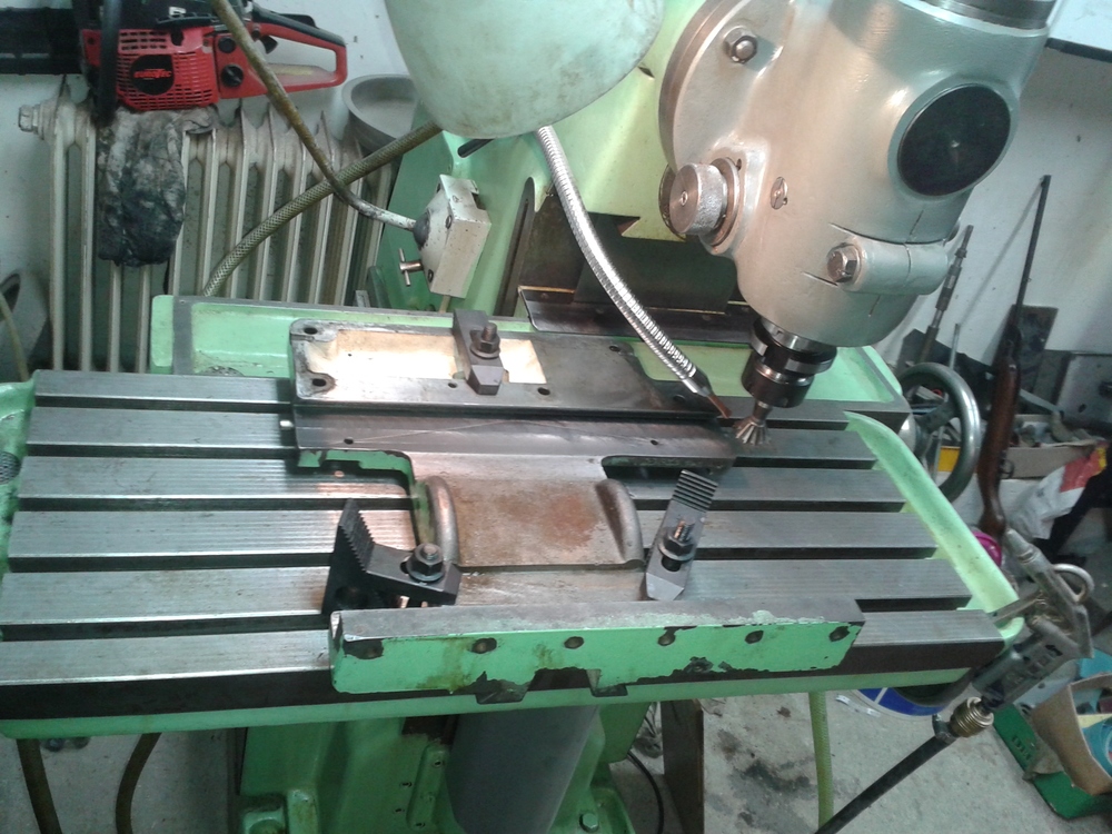

21. 1. 2019, 7:51

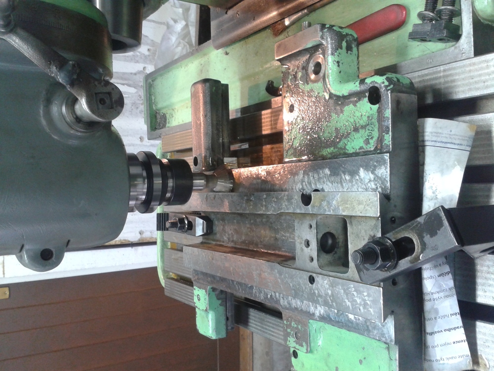

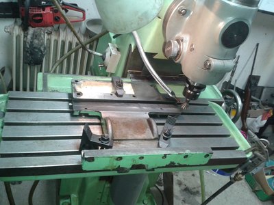

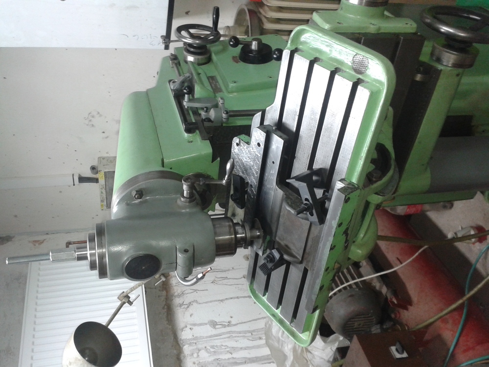

Suport běžel o dvě desetiny, byl nabulený k vřetenu, tak jsem ho přefrézoval na FNA22, ted je ve 3 stovkách, zbytek už doškrábu.
Kde koupím za rozumný peníz uhlovou stopkovou frézu 50x32, nějak nemohu najít
WEILER LZ280, FNA22

25. 1. 2019, 10:25

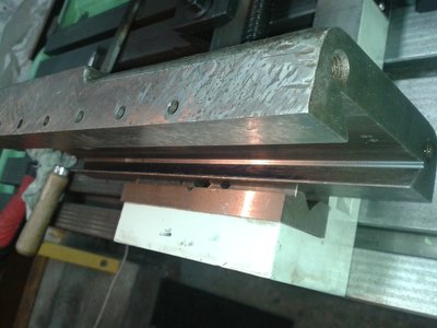

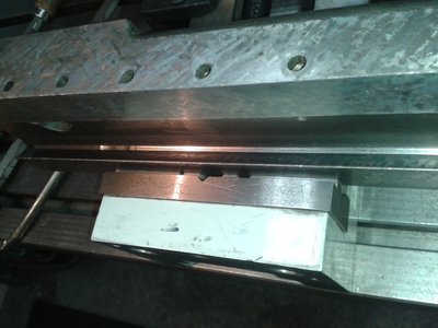

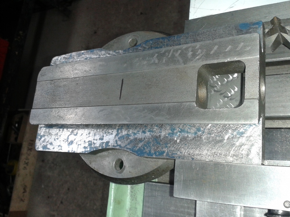

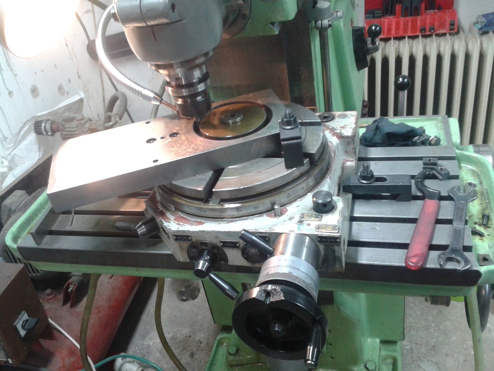

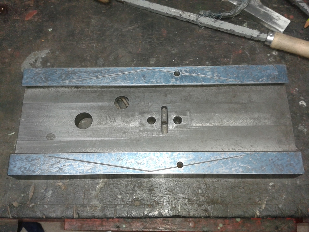

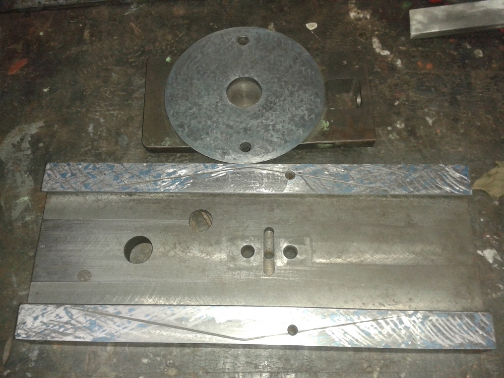

Snížení příruby pro suportovou skříň.
Na loží brusič prej ubral 0.3 ja jsem ubral ze suportu něco pod 0.2 + nějaké opotřebení a tak, ubral jsem z plochy pro suportovku 0.55 a doškrabu rovinu, jasně že se to hne ještě dozadu ale to se pořeši na vůli ve šroubech
Ještě to párkrát přejedu a na přírubu mi to bude stačit. Ta malá potvůrka FNA22 není zas až taková hračka jak jsem si myslel :D
WEILER LZ280, FNA22

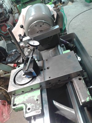

ves178
Příspěvky: 538
Bydliště: Tichá okr NJ

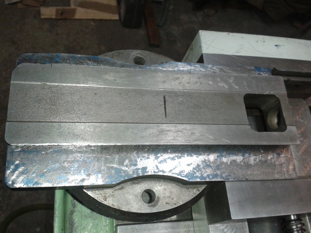

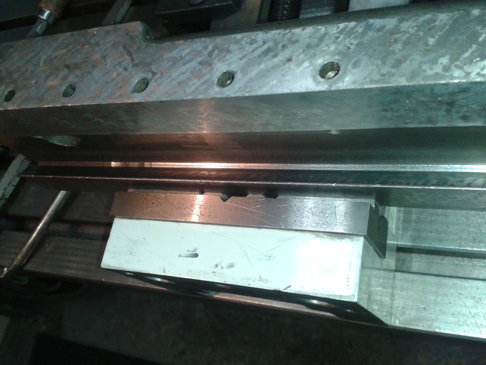

9. 2. 2019, 10:41
Pomalu postupuji kupředu :D
při řezání téhle drážky jsem měl malou nehodu, naštěstí se to obešlo bez ztrát na životech :lol:
WEILER LZ280, FNA22
qwer
Příspěvky: 1428
Registrován: 8. 4. 2008, 8:09
9. 2. 2019, 1:45
Nespravil si ten zápich kapku plytký- keď ti opisuje farbu aj na ňom?
ves178
Příspěvky: 538
9. 2. 2019, 2:10
Moc do hloubky jsem jít nechtěl, jen tak abych se tam dostal škrabákem, nechtěl jsem to nějak oslabovat. No trochu tam ted s pravítkem bojuju, ale při troše trpělivosti se to dá opsat
To víš dělám to prvně
WEILER LZ280, FNA22

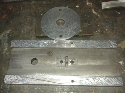

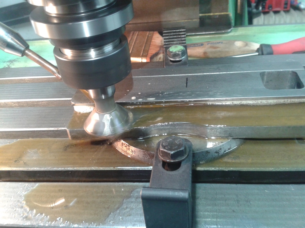

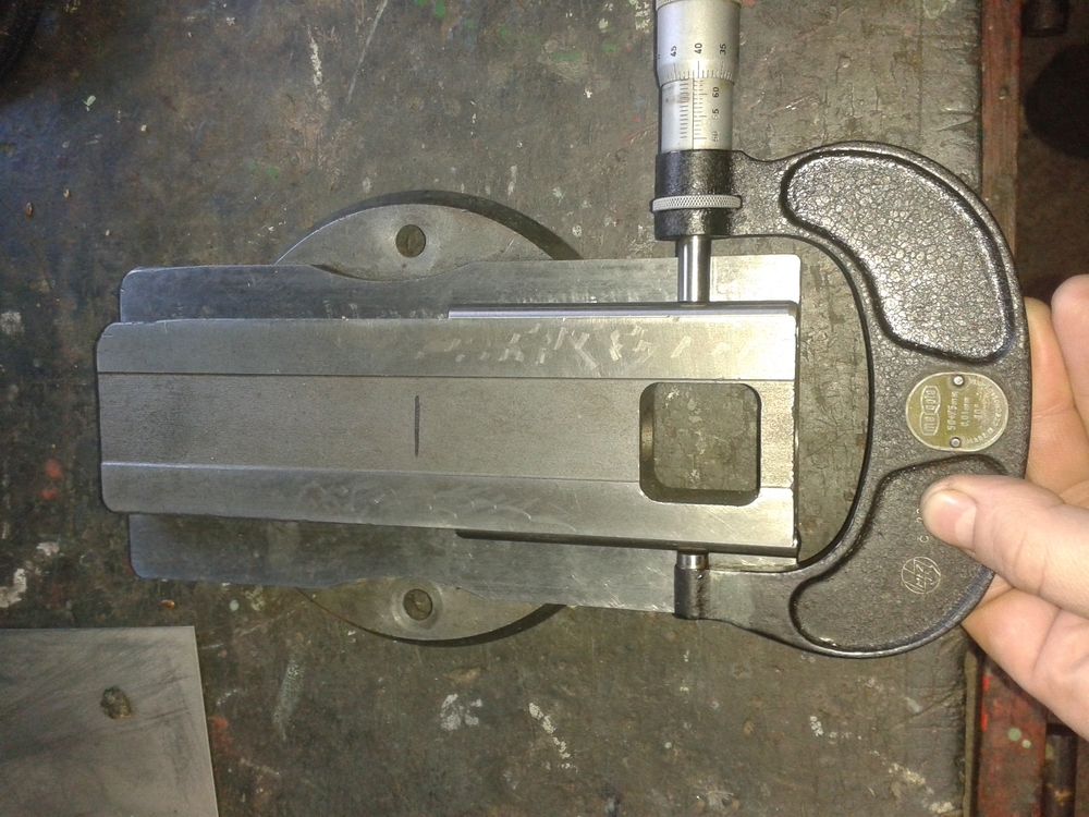

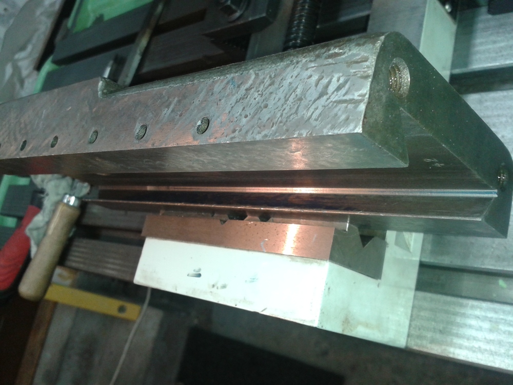

ves178
Příspěvky: 538
9. 2. 2019, 8:47

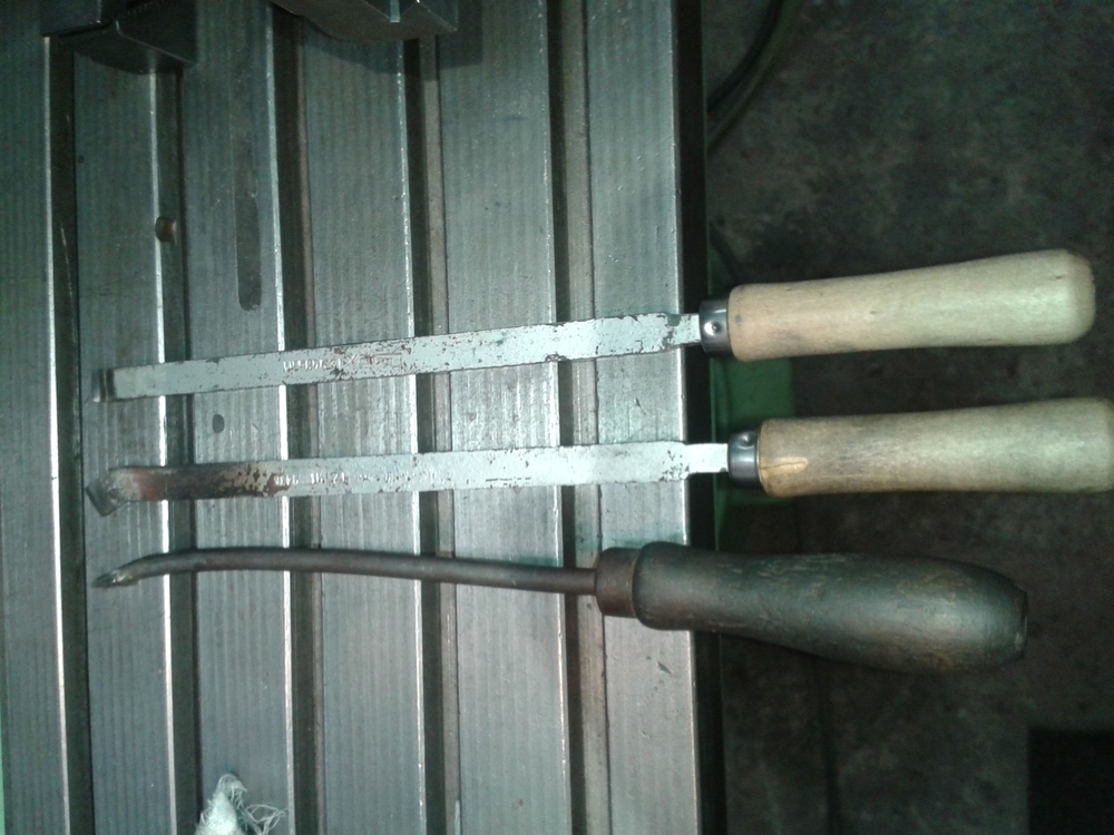

Sakra, neumím to telefonem lepe vyfotit. ještě škrábnu co pálí a takhle by to mohlo stačit.
dělám to tímhle, ubral jsem neco přes desetinu, asi pět hodin práce. Tak nevim jestli jsem tak pomalý nebo je to normální
WEILER LZ280, FNA22

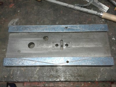

ves178
Příspěvky: 538

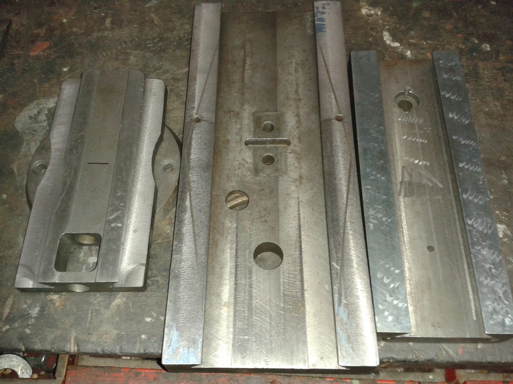

23. 2. 2019, 8:15
Pár fotek
WEILER LZ280, FNA22

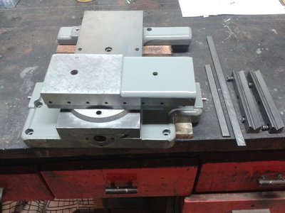

ves178
Příspěvky: 538

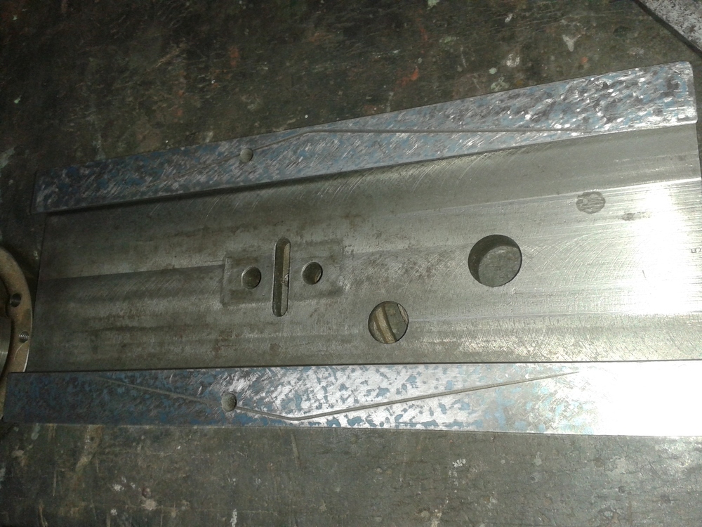

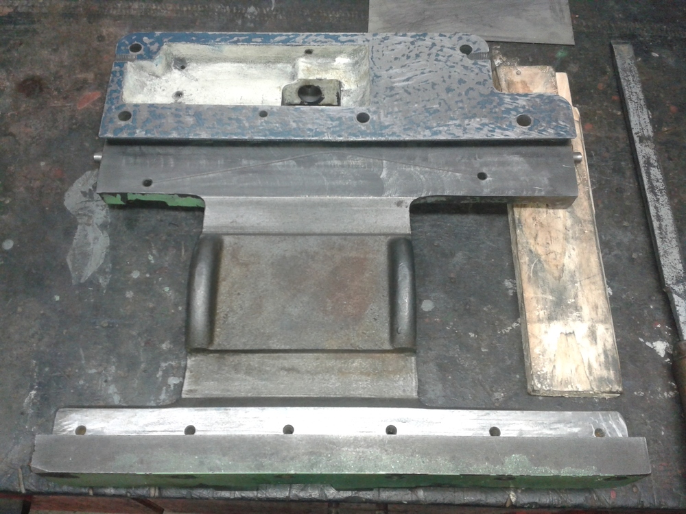

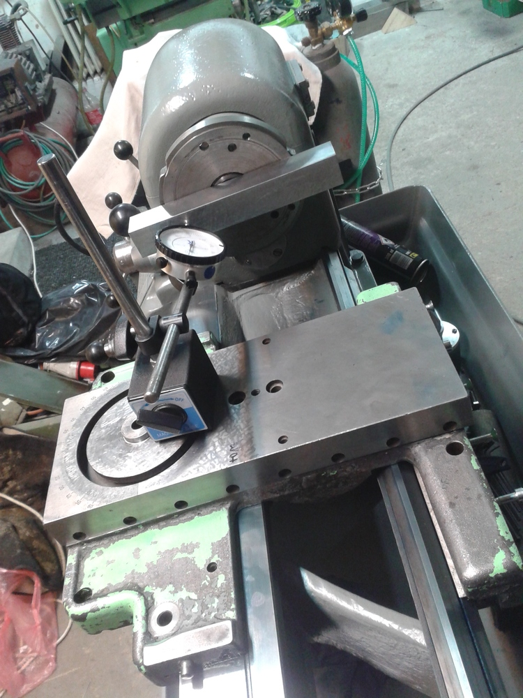

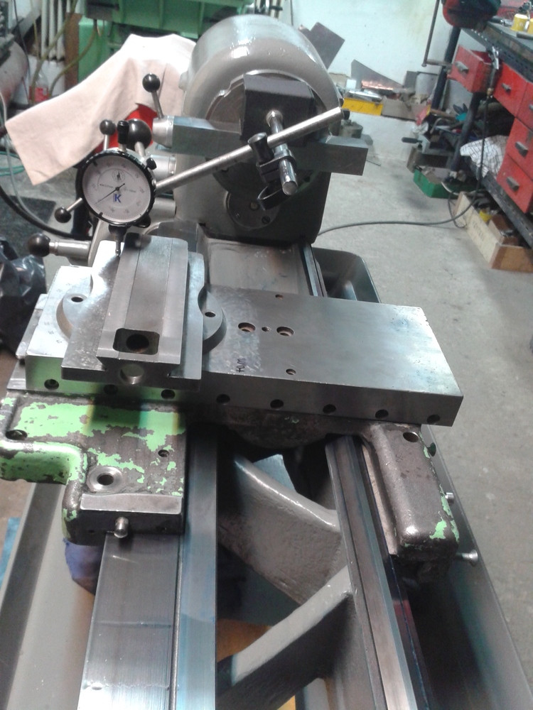

1. 4. 2019, 8:05
Podélný suport už mám zpasovaný, musel jsem si trochu škrábnout i do lože, prizmata na loži se rozcházeli na délce o dvě stovky, ke konci lože to letělo od sebe to už stačilo aby se seřízený supotr na konci lože kousal.
Ještě mě čeká zpasovat příčný suport, konečně jsem mohl změřit jak to krásně letí to se zase bude škrabat :)
WEILER LZ280, FNA22

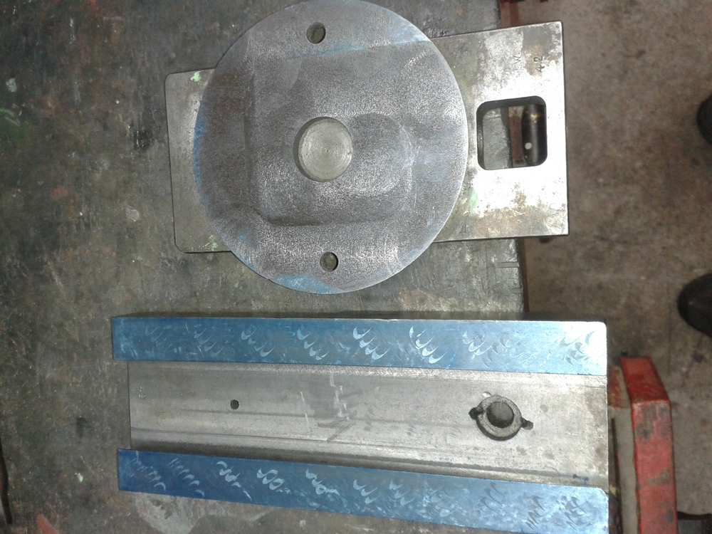

ves178
Příspěvky: 538

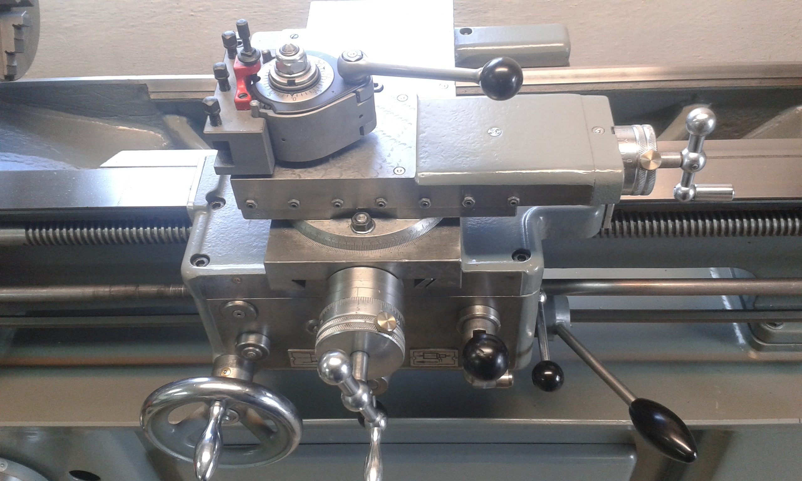

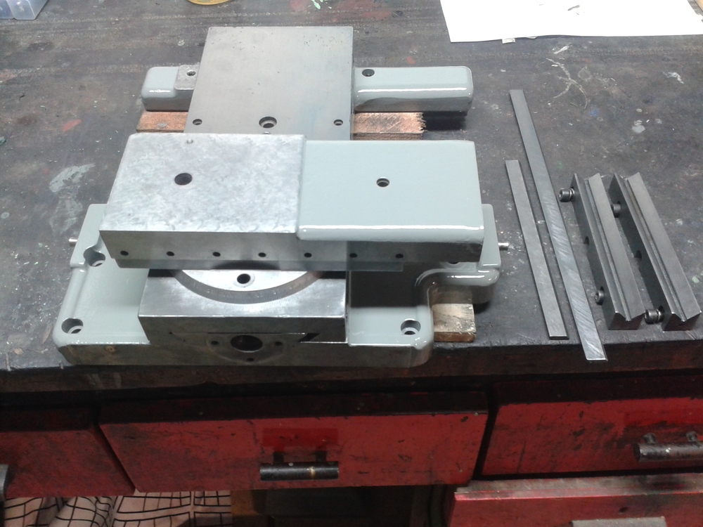

6. 4. 2019, 10:12
Trosku jsem s tím hnul, frézováni rybin, oprava vymačkané T drážky otoče nožového suportu a všechno zaškrabané
WEILER LZ280, FNA22

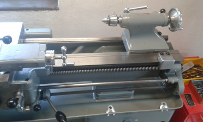

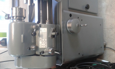

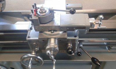

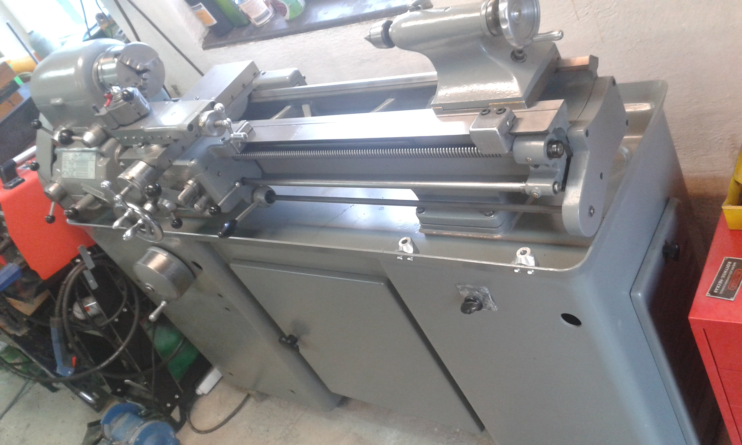

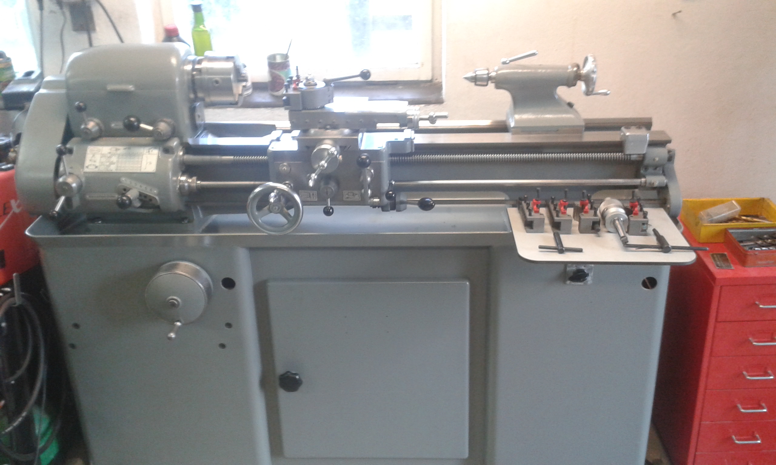

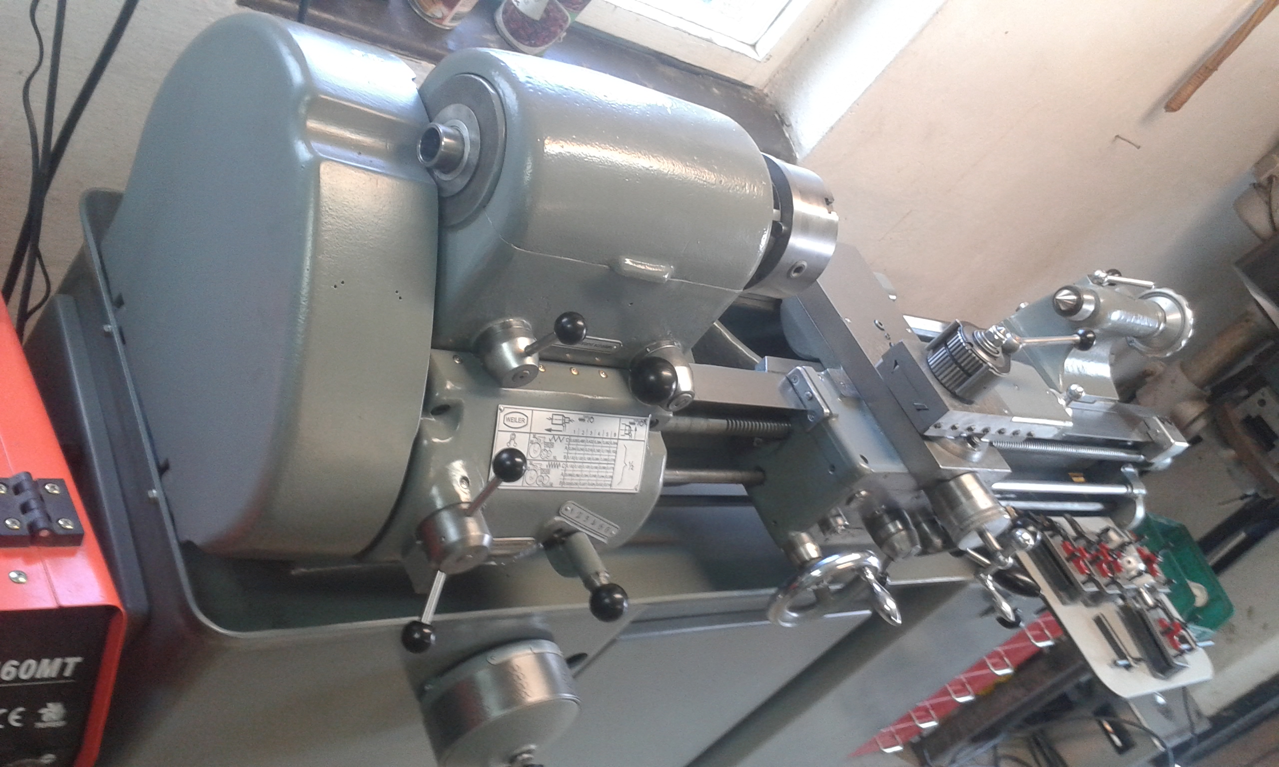

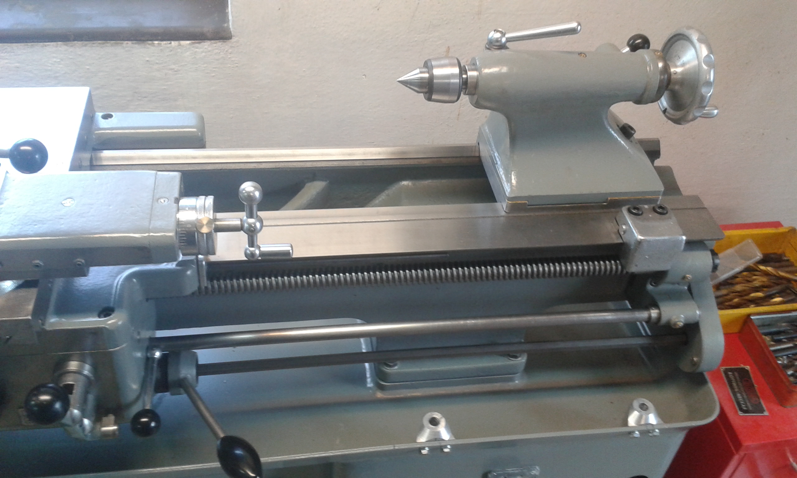

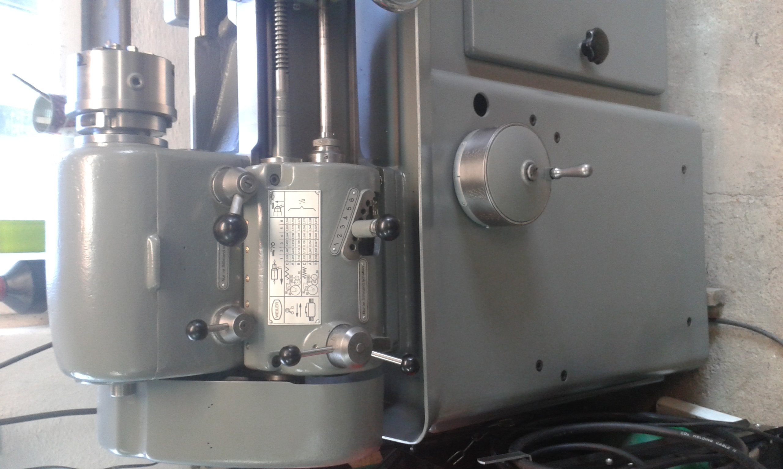

14. 4. 2020, 8:22
Dlouho jsem sem nic nedával, tak takhle to dopadlo. Ještě chybi dodělat pár detailů a vychytat par much :)
WEILER LZ280, FNA22
majo477
Příspěvky: 872
14. 4. 2020, 8:52
Pekná práca,,
