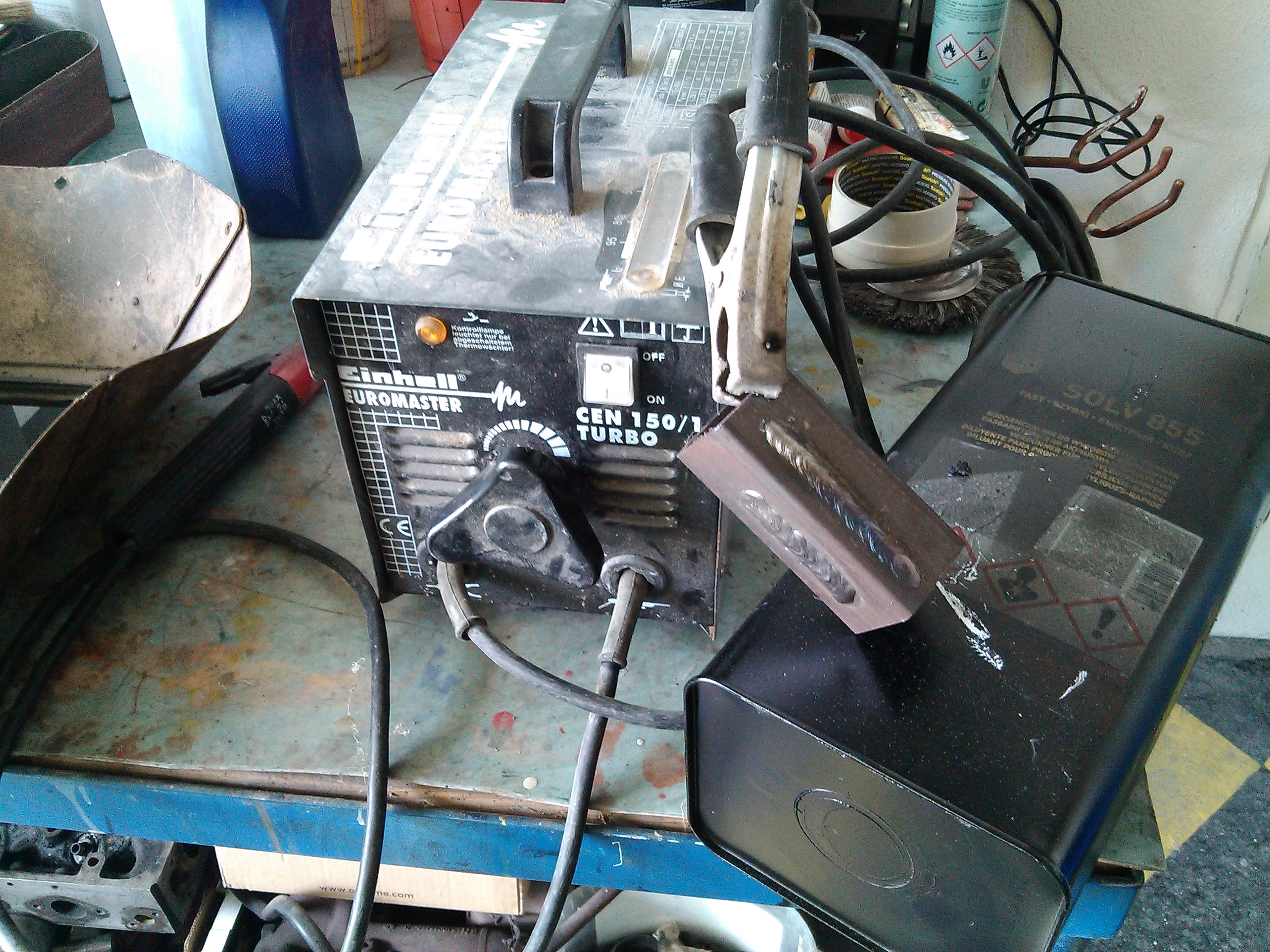

Tak jsem dneska probnul to darovaný trafíčko, a funguje to, neměl bych s tím problém pracovat na menších věcech. Zařadím je do stavu, aspoň se to dá nosit jednou rukou :D Možná by to sneslo rychlospojky a delší lepšejší kabely a ventilátor by se mohl trochu odtišit, ale jinak za mě dobrý, schopný.

Tak podle mě na svářečce nezáleží, ale spíš na tom zda to ten kdo to dělá umí (tomu je jedno jestli má z hornbachu za 3k nebo za 30k )
Jinak já jsem rád že jsem ke svářečce dostal kabely 3m 25mm. Je fakt že ta 150 je přenosná krásně 5,5 kg je fakt nádhera.

Rozdíl v levnejch a drahejch mašinách rozhodně je, nejlepší jsou použitý drahý mašiny sehnaný za levno, trochu se vyčistí poopraví, a za stejnou cenu má člověk svářečku jak víno z vyšších tříd. Tady šlo ale o jinou věc, pár stran zpátky byla diskuse o tom, že takovýhle tráfka nesvařujou, a když jsem o jedno zakopnul, tak jsem to rovnou ze zvědavosti zkusil (MMA můžu vařit na 4 mašinách až po 450A, CO na dvouch do 300A, a i TIG AC/DC do 300A). Tenkrát šlo o to za pár korun svařovat.
Tak, a taky jde o to co jsou to tenký plechy, pro mě je to od 1,5mm dolů, tam bych už elektrodu nebral, a vzal to CO čkem. Ne že by to nešlo ale je to trápení, resp. s menší eldou jak 2,5 jsem nedělal, nebyl důvod, takže nemůžu říct co to dělá třeba s 1.6, ale můžu to schválně vyzkoušet, nějaký koupím. Invertor se chová daleko líp, to šustění to vystihuje, na těch tenkejch materiálech je to znát.
Tyhle tráfka jsou schopný vařit řekl bych kolem těch 2-3mm, s 2, 2,5 eldou, Ještě to zkusim někdy na litině, a na hliníku, tam jsem chodil hodně dolů. (nesrovnávej to s tigem, nemělo by to cenu) Na takový to přivaření branky, sloupku to podle mě stačí.

No a tohle jsem psal hned někde na začátku, když se naučíš vařit malým tráfkem.... Lepší mašiny ti už jen práci ulehčí, zrychlí... naopak to nefunguje.
Svařování je proces, kdy elektrickou energii měníš na teplo, a teplem spojuješ dva materiály, fičury okolo jsou jen přidaná hodnota, celej proces vedou ruce :)

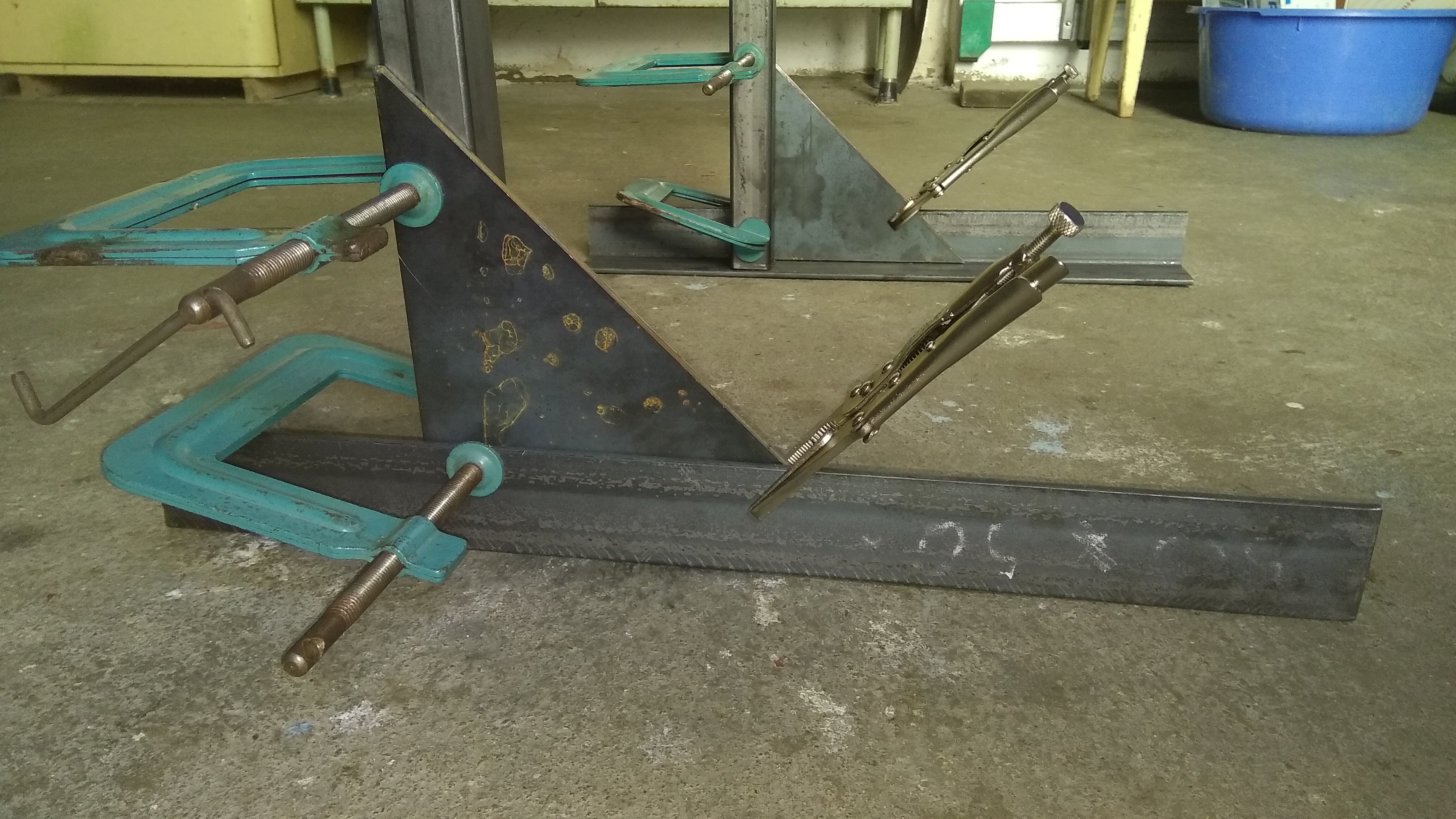

Zítra musím vyvrtat díry pro šrouby a jdu svařit a snad to bude dobre , sice necítím už prsty protože pilkou na kov vše řezané dá fakt zabrat :lol:

No kdybys chtěl ještě řezat, tak na tom vinglu sraž rohy, na té kolmé stěně, aspoň dole :wink:

Jasne ze zvarat 1,2mm plech MMA je tak trochu mimo ale 2 eldou to slo paradne co som vobec necakal. /bolo to len hranie s prave kupenou zvarackou/

Já bych hlavně srazil hranu jackelu a toho trojúhelníkovýho plechu tak aby ti dosedly na vodorovnou stěnu vinglu. Když tam takhle necháš mezeru, tak je to jednak neni pěkný a hlavně jak přivaříš jackel a trojúhelník k vodorovný stěně vinglu, tak se ti to zkroutí víc než je nutný. Když to v tomhle místě nebudeš vařit, tak bude tuhost svařence zbytečně malá. Chválím ty krásně rovný řezy pilkou. Až to budeš vařit tak to hlavně nejdřív postehuj (krátký svarky tam kde se daj rozumně odbrousit a soustava s nima bude tuhá), proměř úhelnicí a až potom vař delší svary.

Moc děkuji , je fakt že ty L profily jsou naprosto stejný podle metru, a ty jekly mají od sebe půl milimetru
Myslíte bruskou zbrousit dole u L profilu to dolní zaoblení ?
