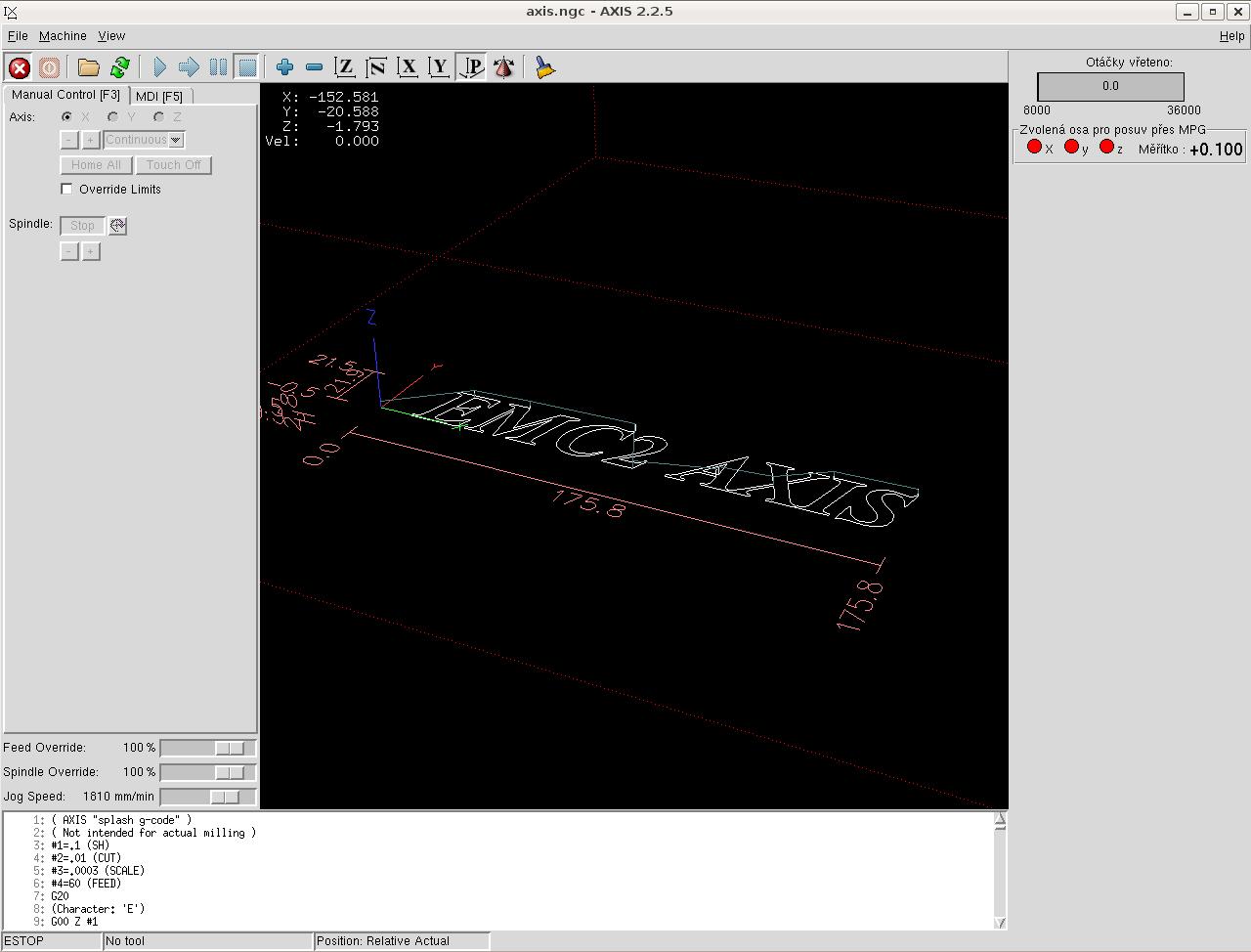

21. 3. 2009, 3:12
Tak jse si trochu hral s panelem.....

21. 3. 2009, 10:46
ahoj.
no krasa. mas to pekne
ja som dnes uspesne naistaloval emc2 na moju novu dosku s Atom procesorom a spustam to z 8GB USB flash disku.
pustam to zatial len na jadre 2.6.24 ale emc mam najnovsie.
skusim to spravit na jadro 2.6.28 co to urobi.
tiez chcem upravit axis pre vlastne ucely.
v com to upravujes??? mas na to nejake IDE alebo co???

22. 3. 2009, 7:16
Upravuji to primo v souboru *.xml ve kterem je urceno ktery prvek a jaky typ na panelu je. No a potom se to musi zase v hal souborech propojit. Jsem v tom uplny zacatecnik, ale neco malo uz se me za pomoci rad na tomto foru podarilo. Upravu delam pomoci editace textovych souboru. :D :D

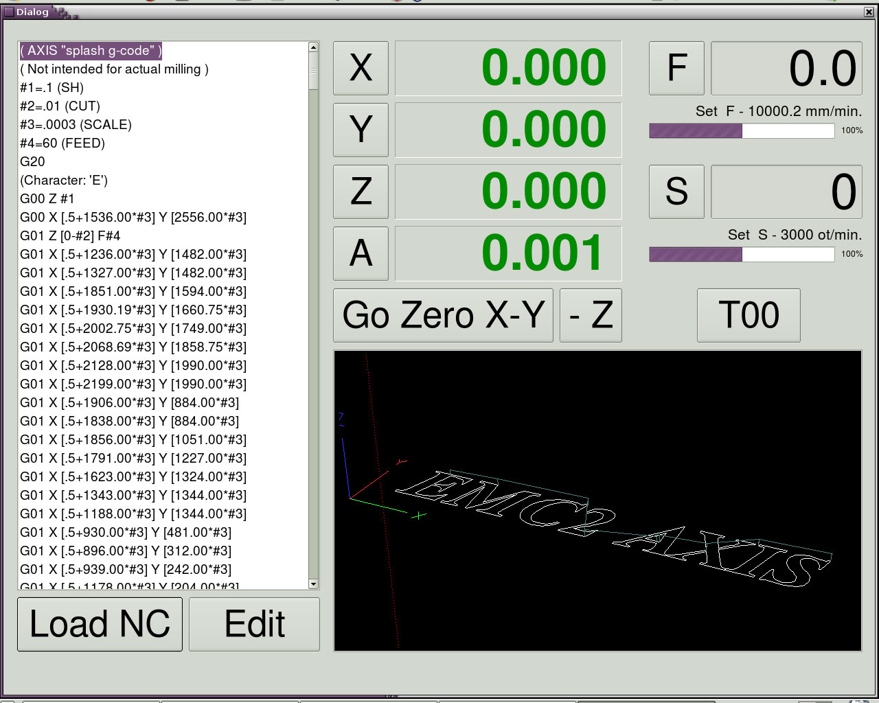

22. 3. 2009, 11:35
Taky jsem si chvilinku hral... :)
Berte to z rezervou je to jen torzo budouciho milling modulu nahrazujici v EMC Axis.

22. 3. 2009, 12:07
tak toto je moj sen.
tak jednoduche , ucelove , viditelne a jednim slovom super na n-tu
das aj subor ci len obrazok.
uz sa neviem dockat kedy to zacnem robyt aj ja.
teraz kompilujem nove jadro 2.6.28.7 s novym RTAI a uvidime ako to dopadne. stare mi robilo nejake blbosti.
len tak dalej. tak ty to mas lepsie jak tkemc .
klobuk dole
Pupik
Příspěvky: 248
Registrován: 7. 12. 2008, 6:09
Bydliště: Ostrava
22. 3. 2009, 12:21
Dik, ale tohle je opravdu jen torzo, pribyde jeste hlavne tabulka nastroju a jejich serizeni, sonda, prikazova radka, makra a celkovy pohled do vsech systemovych signalu EMC-cka vcetne ramp a jejich primy setup.
Zadne pracovni tlacitka tam nejsou, protoze ty jsou vedle obrazovky na panelu spolu s MPG.
Modul je napsany v C++ a casem z toho mozna udelam i open-source, uvidime jak ho privita siroka verejnost :lol:

no ja chem jednoduche zobrazenie s potrebnimyvecami a plne ovladanie len s klavesnicou. nie kombinacia mys a podobne.
no trosku toho je tam malo na zobrazenie ale ked trochu tak aj ta tocu scree je to dobre.
da sa ovadat grafika (groficke zobrazenie gcodu) len klavesnicou (jednoduche nic zloziteho).
