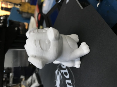

shaolin píše: 11. 10. 2019, 7:59 Kiko01 aký máš ender? 3 pro sa mi zdá rozšírenejší a univerzálnejší ako ten Tronxy...Aj Robokop ma ender... no váham...
Mam PRO-cko, nasiel som v mobile len 2 fotky, prve dve somarinky co som na tom tlacil, ale odfotim ti aj realne veci co pouzivam, robim si vlozky do vretena sustruhu na tyce a vydrzi to fakt dost...
