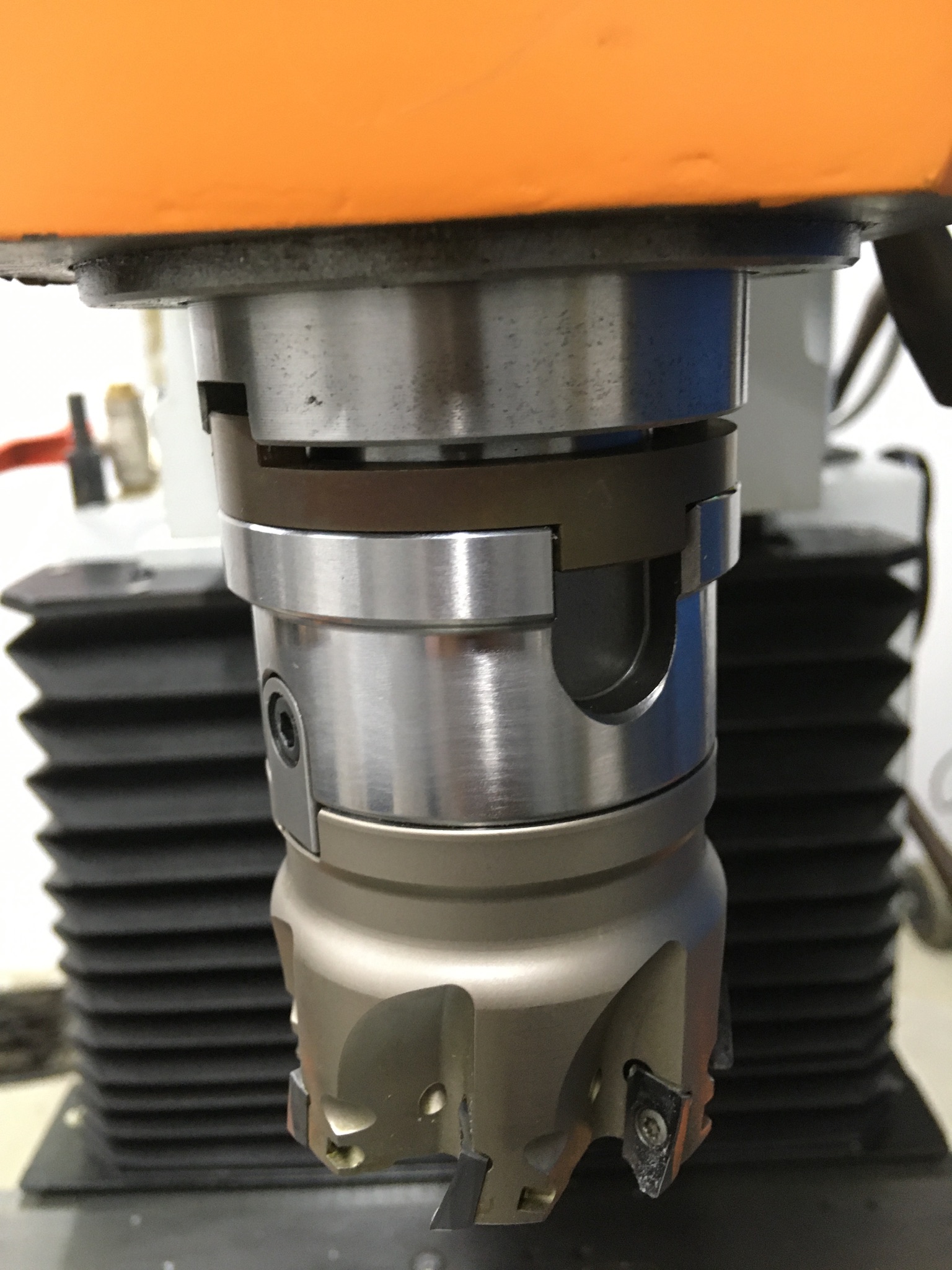

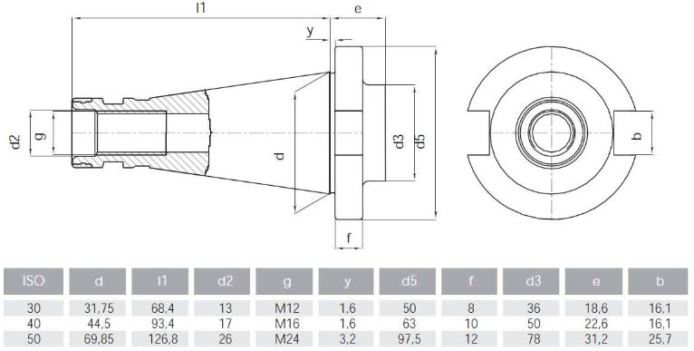

Jakou mate zkušenost s unašecím kroužkem při upnutí nástroje?
Pokud upnu trn ISO40, je mezi kroužkem a trnem dost velká mezera, viz. foto.
Muže mi prosím nějaký majitel FN20 vyfotit jeho mezeru při upnutí a změřit šířku kroužku?
Doposud jsem používal pouze kleštiny.
Děkuji.
Darkr
Příspěvky: 13
Registrován: 19. 12. 2017, 9:27
30. 8. 2020, 9:33
Zdravím,
podle mého tam mezera bude jen nevím jak velká muže být. ISO kužel dosedá pouze kuželem. Možná pomůže toto.
Milan199
Příspěvky: 3677
31. 8. 2020, 6:41
Pokud bude dutina vřetene i trn přesný, měla by být mezera v rozpětí 2,82 až 3,47 // u ISO 40 //
lubbez
Příspěvky: 3488
31. 8. 2020, 4:06
FN20 mám, ale nemám unášecí kroužek a zatím jsem ho nepotřeboval. Než aby proklouznul kužel přibrzdí (skoro zastaví) to motor a vypne se mašina.

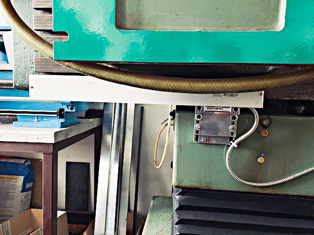

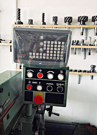

Dobrý den přeji,
má tady na fóru někdo frézku fn 20 s digitálním odměřováním?
Přemýšlím o koupi, tak hledám více informací o umístění pravítek a zkušenosti s odměřováním. Děkuji za každou odpověď. Ondra
lubbez
Příspěvky: 3488
2. 4. 2021, 7:58
Ano mám. Dnes si nedovedu představit práci bez něj.

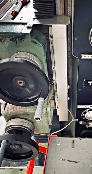

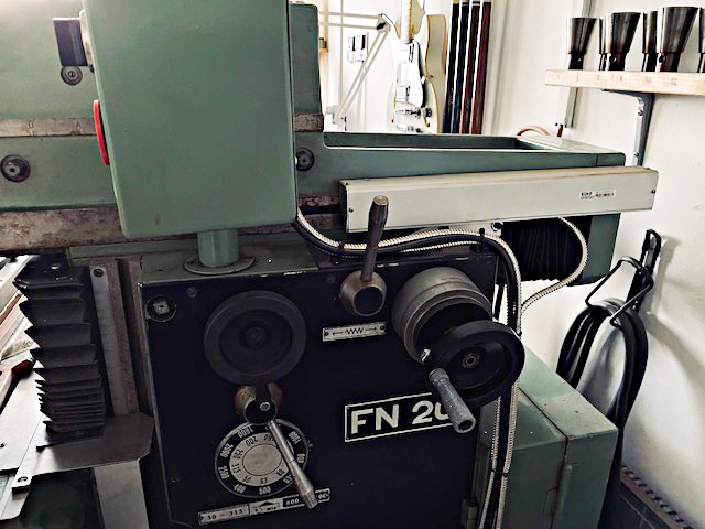

lubbez
Příspěvky: 3488
4. 4. 2021, 10:16
Tak takhle to mám udělané já. Určitě to není jediný možný způsob, ale byl jsem v jedné nástrojárně a tam to měli podobně na třech mašinách.
