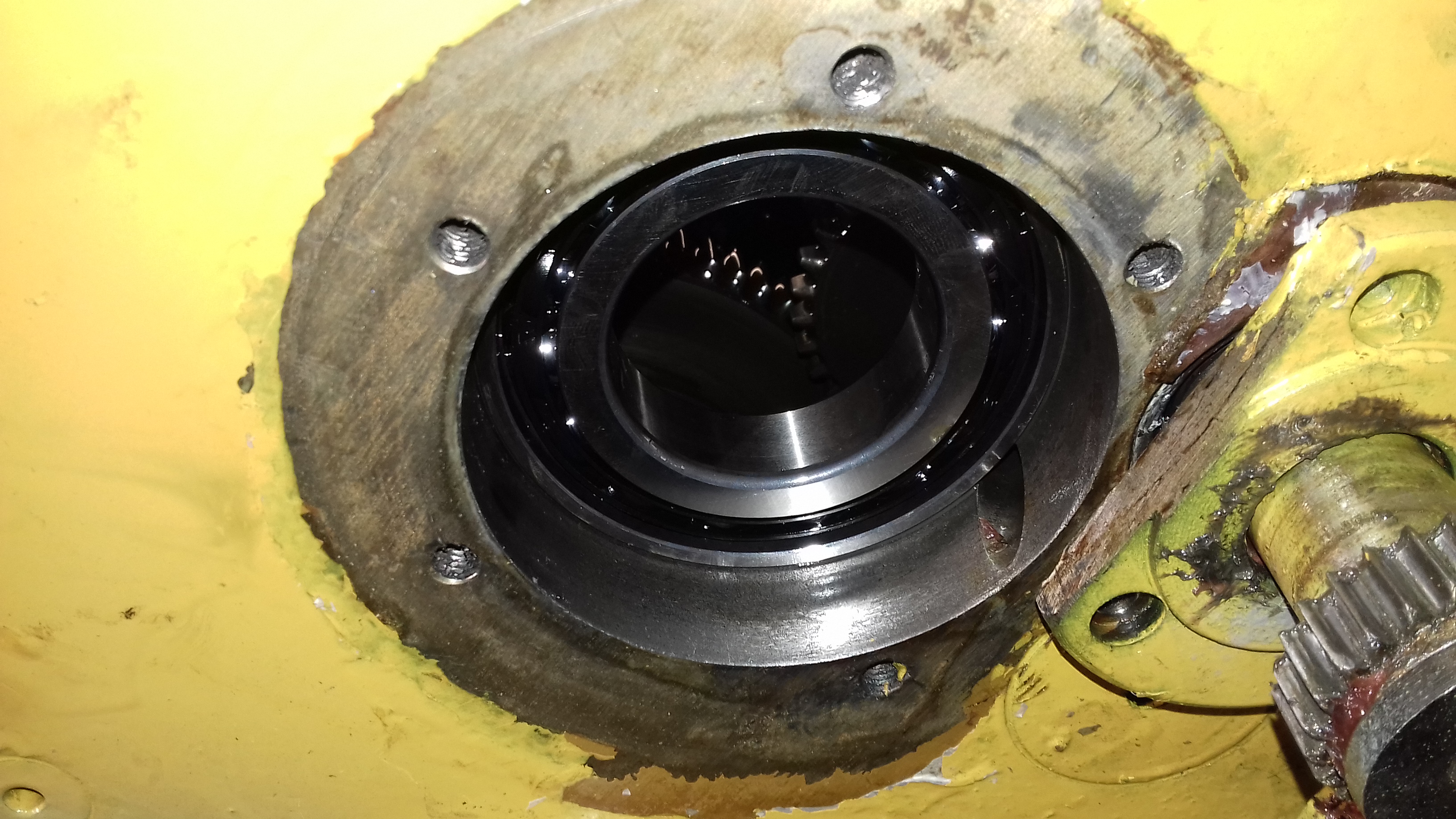

já používám do převodové skříně (se spojkami) OL-J32, ale dřív jsem tam měl hydraulický o viskozitě 46 mm2/s. Neviděl bych to tak tragicky při použití viskóznějšího, než 10-20 mm2/s. Málo viskózní olej dost poteče ze skříně, netěsnostmi. A.
SN 20, SM 16 B, FN 25
palyja
Příspěvky: 60
Registrován: 24. 2. 2015, 11:05
8. 3. 2018, 6:38
Takže uloženia vo vretenníku majú 0,02 mm do mínusu. Prevodovka beriem, ale tu je v jednej skrini aj vreteno. Netesnosti by boli nepríjemné, ale zrejme budem musiet skrine aj tak pretesniť.

Tak ještě změř to další co jsem Ti psal.Dnes to mohlo být obroušené,takto až v pondělí.Průměr pod přední ložisko se musí brousit,je dvě stovky plusový.

Ozubenia idú nasunúť relatívne ľahko, prvé je zaistené veľkou maticou keďže sa cez maticu a ozubenie nastavuje vôľa predných ložísk (tlačí na vnútorný krúžok ložiska). Druhé je zaistené červíkom. Obe ozubenia majú perodrážku na klinok.
Správne by mali byť oba priemery pod ložíská u vretien 0 do plusu aj mínusu?

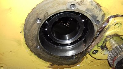

Dělávám je lehce minusové cca 0,005-0,007 mm tak aby šly nasunout s malým odporem.S otvory nic neuděláš,takže nejdříve opatrně naklepneš ložiska s distančními kroužky do otvoru a pak nasuneš vřeteno zepředu.Nezapomeň na ozubené kola a pero.Snaž se namontovat napoprvé ať se nerozsypou ložiska.Při montáži použij řídký olej.

To veru dosť uľahčí montáž. Som si vedomý toho že musím dopredu všetko "na sucho" vyskúšať a pripraviť lebo na montáž mám len jeden pokus. Pri montáži ložísk do skrine použiť ohrev? Myslím že by pomohlo, no radšej sa spýtam, ak mi náhodou unikajú iné súvislosti.

Jak chceš odřát skříň?Horkovzdušnou pistolí?Podchlazená ložiska(v mrazničce v igelitovém pytlíku) do ní opatrně naklepni bez ohřevu skříně.

Nie celú skriňu, to je hlúposť. Len v mieste uloženia a propánovým horákom. V blokoch motorov to ide takto bez problémov. Ložiská dávam do mrazáku vždy v pôvodnej krabičke a obale.

ještě si očisti všechny náběhové hrany pro ložiska třeba 600-kou papírem, případné sekance zapilovat no jestl to je fakt -0,02mm do mínusu ve vřeteníku tak je to celkem těsné
popiš co a jak šlo demontovat jakou silou to napoví kde to bylo nejtěsnější...ložiskové průměry přímo na ložiskách bývají v nule maximálně tisícina dvě +/-
a podle toho že ti ložiska zůstala po demontáži na vřetenu tak bylo vřeteno do + což potvrdil i vitex

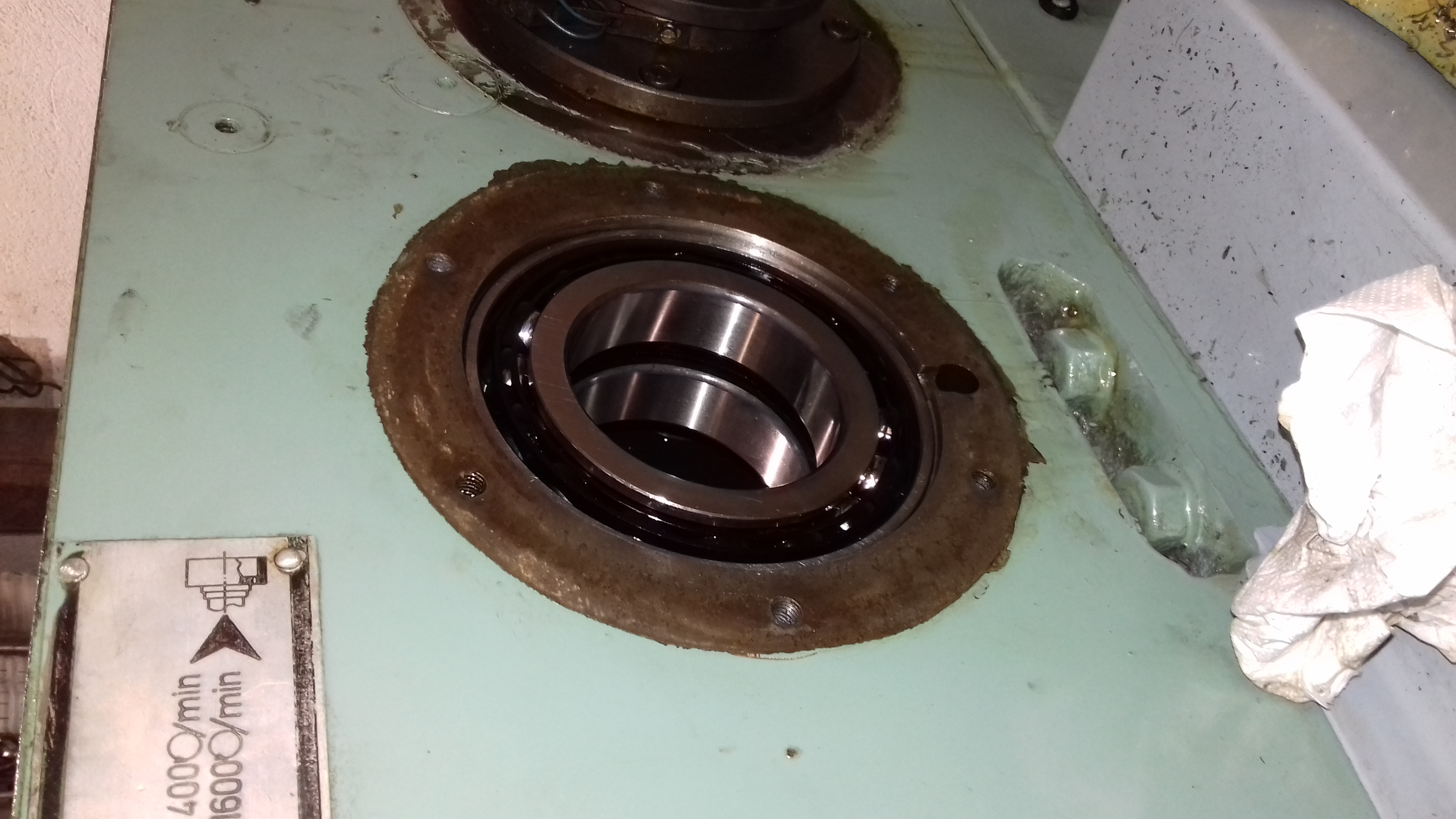

Takže ložiská sú osadené, už len čakať na vreteno. Zadne bolo treba jemne doklepnúť a predné vlkzli na šupu.

17. 3. 2018, 5:50
Takže sústruh je už v kope. Vnútorné krúžky som nahrial teplovzduškou a vreteno šlo krásne nasadiť. Myslím že vďaka tomu, že na hriadeli nie je presah, sa po povolení matíc môžu krúžky uvoľniť pri neprimeranom utiahnutí. Vôle som nastavoval najprv citom, v podstate som matice uťahoval rukou, pokiaľ som necítil zvýšený odpor pri pretáčaní. Preskúšal na viacerých otáčkach , niečo stočil až kým sa neprejavila znova vôľa. Zatiaľ som uťahoval ešte 2x. Matice idú stále tažšie, čo asi bude znak toho že si to sadá. Radšej to robím pomaly.

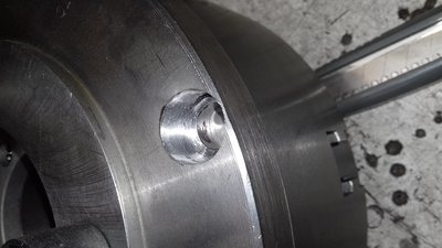

Číslovanie od spodu Foto 1. Na prírube som musel priamou brúskou posúvať otvory na skrutky, pretože som nemohol vycentrovať skľučovadlo...
Foto 2. Pri tej príležitosti vyskúšané nože z činy, za tú cenu ok.

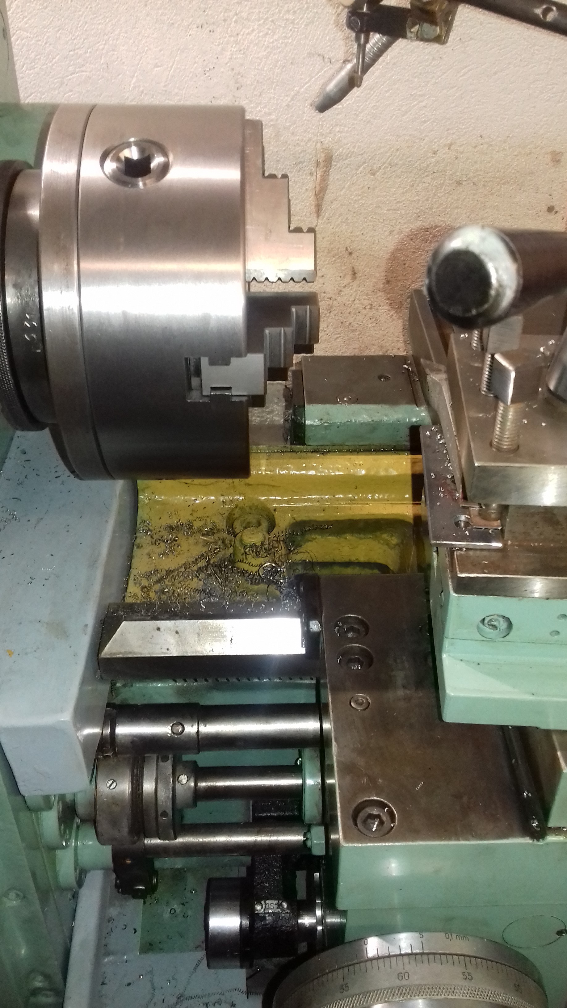

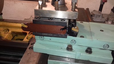

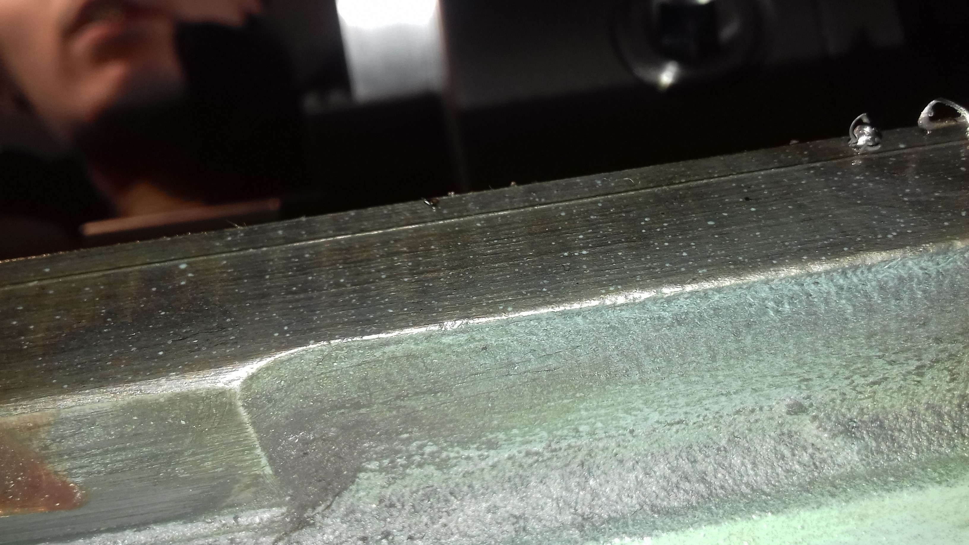

Foto 3. a 4. Dotaz na majiteľov SN 321. Je to zbrúsenie na spodnej strane lóže (kde sa opiera vymedzovacia pásovina suportu ) normálne? Pretože pokiaľ zájdem suportom bližšie k skľučovadlu ako je na foto, suport pridvihne a točí to kužeľ. Vysunul som viac nožový suport, ale veľmi sa mi to vysunutie nepáči..

Přesně takhle vybroušené to je i na mém soustruhu.

To bude asi z technologických důvodu při broušení lože, on ten můstek bude broušen společně s ložem a asi se tam nedostali do toho rohu s kotoučem, tak tam před kalením vyfrézovali prohlubeň.
Se spojkami také bojuji, najít místo kde se to netočí chvíli trvá, ale tak po půl hodině provozu je to v pohodě, asi se ohřeje olej.
Jak ti funguje nožový suport? Já mám rybiny opracované pouze frézováním a v otřesné kvalitě, budu s tím muset něco udělat. Vše ostatní je velmi pěkné,ale ten suport jako by dělali nějak moc narychlo.
