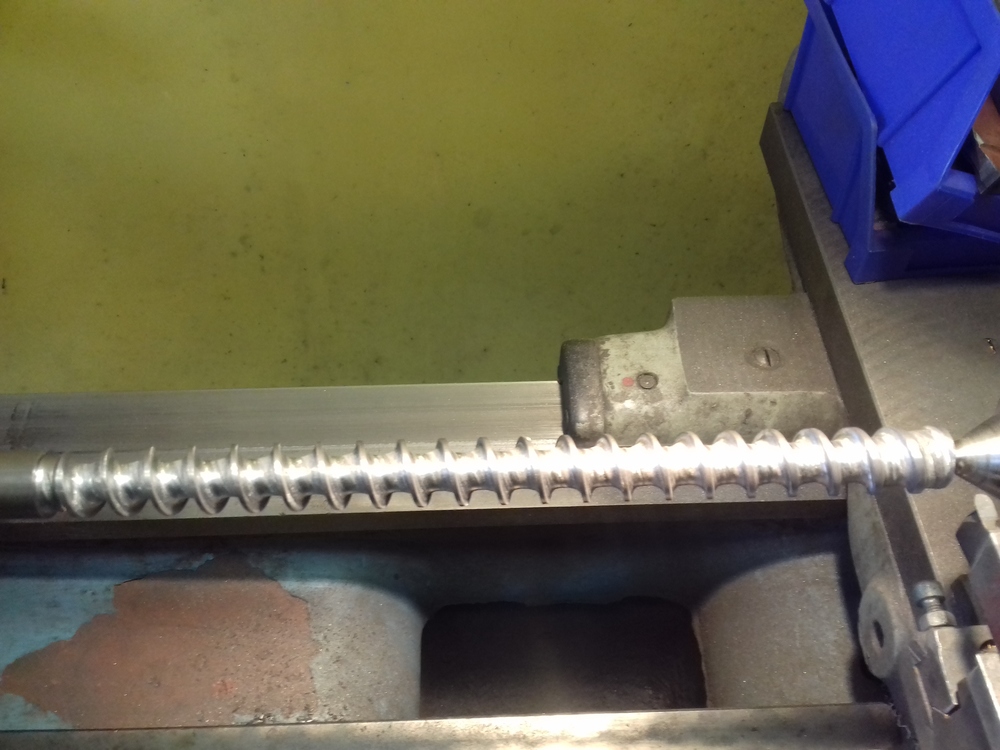

Příspěvky: 7185
23. 5. 2019, 10:54
dneska v práci trochu času tak jsem rejpnul do kulatiny , šroub má ke konci nižší hloubku
Příspěvky: 10269
23. 5. 2019, 10:59
packa píše: 23. 5. 2019, 10:54 dneska v práci trochu času tak jsem rejpnul do kulatiny , šroub má ke konci nižší hloubku
Potlesk ,jsi muž činu . :D
A vono to jde když se chce, a míň kecá :wink: To bude lepší než vrták .

tak se taky někdy pochlub ty , ještě jsem neviděl jedinej tvůj výtvor , ale keců máš kupu to zas jo .
já nikdy netvdil že to je profi šnek do extruderu . prostě jsem vzal kus matroše a točil a něco z toho vzniklo .
