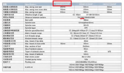

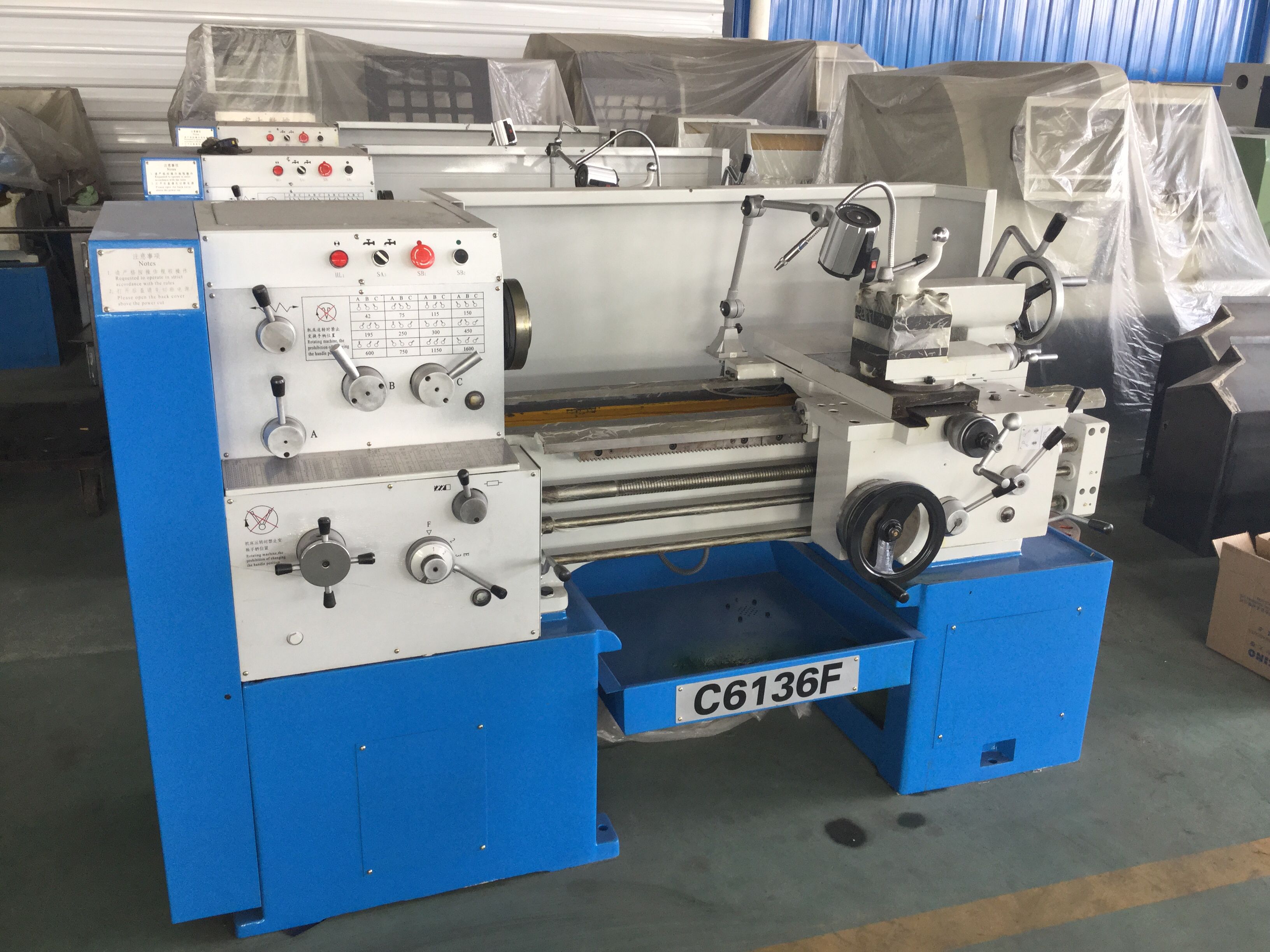

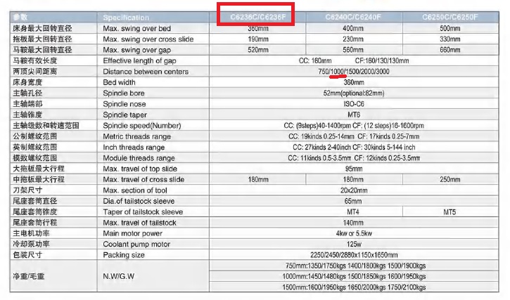

tak moje SV18R už taky dosloužilo a koukám co pořídit... potřeboval bych soustruh, na kterém mohu hned dělat... na bazarech je to samá hajtra a tak jsem zkusil poptat čínu ... dostal jsem nabídku na typ C6236F. Cena 5080USD + 100USD doprava do Prahy + dph + clo. V ceně je 3-pakna, 4-pakna, lunety, licní deska, chlazení a nějaký hroty.
Suma to není malá, ale zase nový soustruh... za nějakých +-150 tisíc už by se asi nechal sehnat nějaký v dobrém stavu tady, ale otázka kdy ...
co si o tom myslíte?

Sakra to vypadá dobře za tu cenu... Když srovnám ve stejné ceně Warco, Promu atd. tak toto je již od pohledu o třídu výše a dle technické specifikace o dvě.
Mohu se zeptat kde jste poptával? Děkuji.
