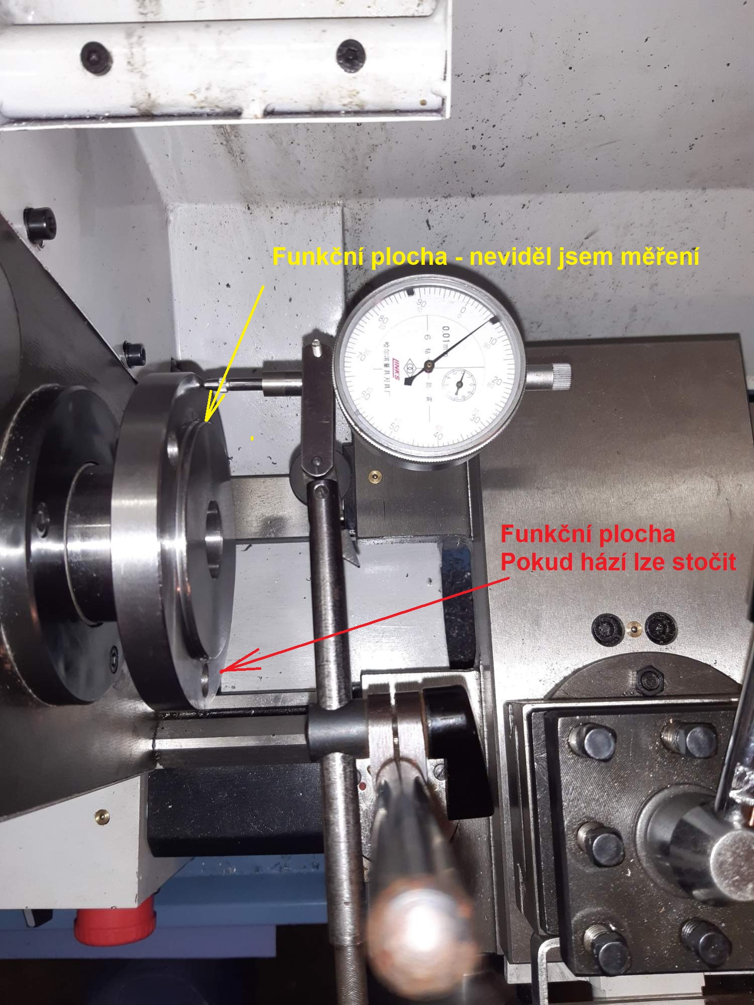

dnes jsem přesoustružil čelní plochy vřetene a doplnil fotky.
U starších je v komentáři dopsaná házivost po úpravě.
Když to shrnu, čelní plochy mám do 0,01 (což navíc může být nerovnost soustruženého povrchu).
Upnutí v třípakně se zlepšilo za stejných podmínek z 0,06 na 0,03, což je potěšující.
Navíc, ještě před soustružením jsem nasadil kleštinové pouzdro ER25, nijak ho nedoklepával, a naměřil házivost vnitřního kuželu i upnutí v kleštinách do 0,03 - což pro hobby vyhovuje. (Po osoustružení jsem to už neměl čas znovu přeměřit.)
Z výše uvedeného plyne, že s průměrem osazení d72mm jsem nic nedělal. Originál čínské příslušenství na to jde volně nasunout a vyhovuje.
Bohužel, lícní deska hází stejně jako dřív. (Na pokusy a hledání příčiny nebyl čas, nedělní oběd a tak...)

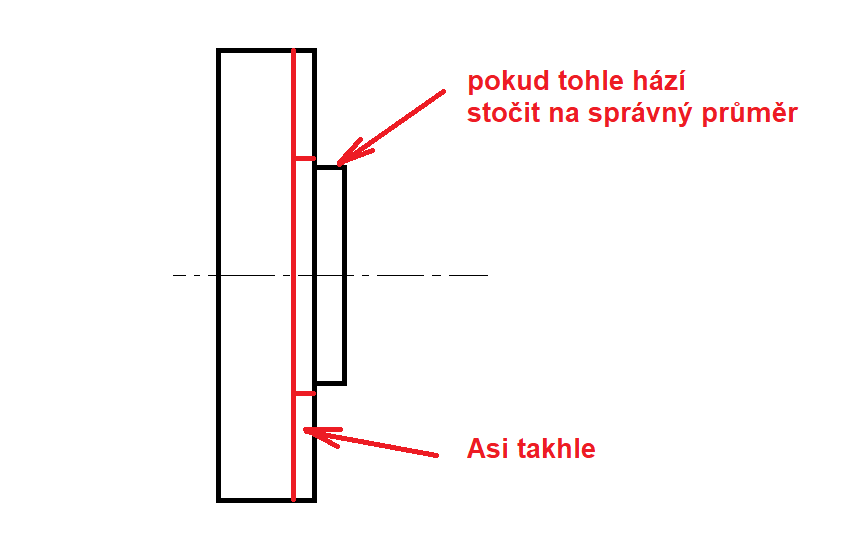

Čelní plocha příruby je tam, kde jsou ty otvory pro šrouby. Plocha se zbytkem modré barvy nemá vliv na rovinnost a měla by být nižší než je hloubka v univerzálce.

Radku nikde si ale neukázal měření házivosti válce 72 mm (pokud máš 100 přírubu na vřeteni).
(žlutá)

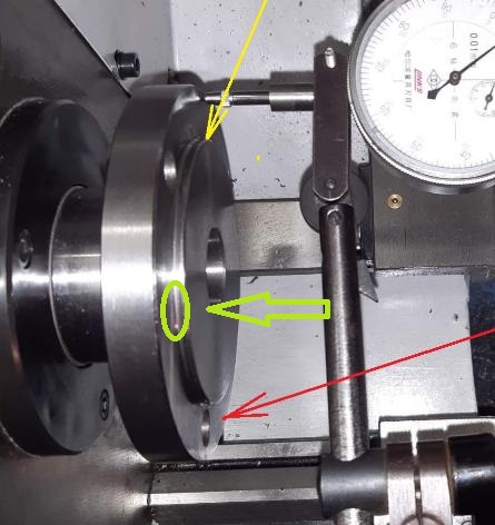

+ tento kout je důležitý, myslím, že ten "kazí" tu lícní desku
udělej tam co neostřejší hranu nebo rovnou žlábek - koukni jaký radius má protistrana na sklíčidle a na lícní desce - oboje musí mít možnost přesně dosednout na plochu s otvory pro šrouby

No pokud by ten průměr 72 mm házel, tak se dá stočit, ale pak se musí hlava doklepávat. Na mém malém soustruhu mám ten průměr tak přesný, že musím hlavy stahovat udělaným stahováčkem přes uchycovací šrouby, syn koupil soustruh a hlavy mu jdou nasadit velmi velmi volně, ptal se na to, jsa z toho zděšen, prodejce a prý je to u větších soustruhů schválně na přesné doklepání hlavy...

V tomhle případě je to spíš o tom vytočit ho znova viz obrázek - popřípadě je to na reklamaci nebo výměnu vřetene.pavlík píše: ↑16. 8. 2020, 4:30 No pokud by ten průměr 72 mm házel, tak se dá stočit, ale pak se musí hlava doklepávat. Na mém malém soustruhu mám ten průměr tak přesný, že musím hlavy stahovat udělaným stahováčkem přes uchycovací šrouby, syn koupil soustruh a hlavy mu jdou nasadit velmi velmi volně, ptal se na to, jsa z toho zděšen, prodejce a prý je to u větších soustruhů schválně na přesné doklepání hlavy...
Pokud by se stočil na méně než 72 mm je to na vymezovací vložku - tady by se musel stočit na výrazně menší průměr.

Ty hlavy mají být 72 s lícováním H (6 nebo 7 - tohle nevím přesně). Radkovi jde ale především o kleštinový upínač - tam musí mít tu přesnost největší aby mu neházeli kleštiny.
