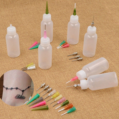

Když Tě vidím jak tam kapeš ten líh, tak bych měl malej zlepšovák (pokud teda do budoucna neplánuješ mlhu). Kup nějakou takovou lahvičku jako je na obrázku a nasaď delší jelu. Bude to mnohem pohodlnější. Sám to tak praktikuju.

Bude lihová mlha, toho stání se stříkačkou už mám plný zuby.
Stejně se jinak než vzduchem nedostanou z řezu pryč piliny a pak se tam zbytečně sekají a tupí nástroj.
