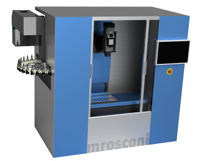

Musím sechnat rozměry těch vidliček pro ISO40 abych vědl jaké to má rozteče. No ale vřeteno bud mít "nos" minimálně 120 a ne 90mm, takže to bude rozhodně větší.
Váhove to unese. Teď při 150kg váze na disku mám 0,12mm deformaci, což nepovažuji za problém. Myslím, že ATC pochytá klidně i 2 nebo 3 násobek odchylky.
Takže mimo tělo frézky? No proč ne:)

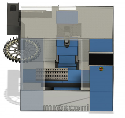

Když už to prodlužovat, tak jedině s rozšířením o maximílní počet nástrojů. Tady je 30ks ISO30...

ten pocit když 30 upínaču a nástroju v nich stojí víc než tvá frézka....
Modros
Příspěvky: 2114
29. 4. 2021, 3:23
mám 16 upínačů a napočítal sem maximum 12 potřebnejch pro veškeré operace co běžně dělám...ale když už tak už vid Mariáne
Příspěvky: 6488
29. 4. 2021, 3:25
No taky si už říkám, že jestli se do těch dvou kil vejdeš :) Nebo máš dotace :lol:

Hele za mě super. Čím víc nástrojů tím líp, na tom nic neztratíš. Já dělal kusovou výrobu. 24 pozic fakt málo. 48 na druhé mašině bylo ok. Ale vrtáky jsem musel měnit furt... Proto jsem už dřív psal že bych chtěl skříňovej zásobník.
Jinak pro výrobu mi 16 nástrojů taky bohatě stačí. Když často tak 1x za měsíc přehážu nástroje z hliníku na železo, když si dělám nějaké přípravky nebo tak. Vrátit tam nástroje na výrobu zabere půl hoďky. Takže mě opravdu těch 16 stačí. Ale kdybych měl dělat malosérie, kusovky tak to bude docela otravné...
Předpokládám že si to postavíš jako 1. sobě. Myslím že nemá cenu na tom šetřit, alespoň dopředu počítat se všemi výmysly. Pak to můžeš nabízet jako OPCE...

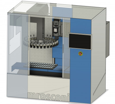

Mrosconi
Příspěvky: 2102
29. 4. 2021, 4:06
Luky takto to bylo zamyšleno. Já si na to ATC netroufám. Jo, mechanicky ano, ale nedovedu si představit to laění. Tedy prozatím. Možná to půjde. Prostě další výzva.
Já jsem chtěl nabídnout to co umím, tedy pevnou, dobře seřízenou "základnu". zájemce by si dodělal vše ostatní. Na výběr by byly 3 mořžností provřeteno a tak každý by si mohl přijít na své. Nejlevnější je to zelené čínské vřeteno BT40 aobyč 3 až 5kW motor. Pak by byla varianta s elektrovřetenem jako je třeba to Hiteco. To je alo o 100tis dražší a kde je výměna. Když už ale dělat výměnu, tak asi nemá smysl dělat jen 8-12 nebo 16 nástrojů, ale rovnou udělat kotouč čím jak největší. Těch pár kilo materiálu zas tolik nebude stát. Pak, kdybych to osadil 16 nástroji tak budu stále něco přehazovat. Tak jak to dělám teď. Jasně, na jednu zakázku nepotřebuji všechny pozice, ale většinou tak 8-10 nástrojů, ale to je taky dáno tím, že se mi nechce stále přehazovat a tak při návrhu to rovnou takto řeším. Mít ty nástroje, tak je budu používat častěji.
No a především si myslím, že pokud nebude sonda a další ty fičurinky, tak je dobré raději nástroje držet na stejné pozici a neřešit stále měření, kalibrace a pod. Z toho důvodu jsem raději pro více pozic a mět tam ty nástroje na pořád. Nevím jak je to u profi mašin, ale já chi abych měl ve Fusion nebo Cut2D nadefinované nástroje, které odpovídají tomu tco mám v mašině a neřeším stále přepisování banka a pod.

Přemášlím špatně? Fakt nevím, jak je to u profi mašin:)

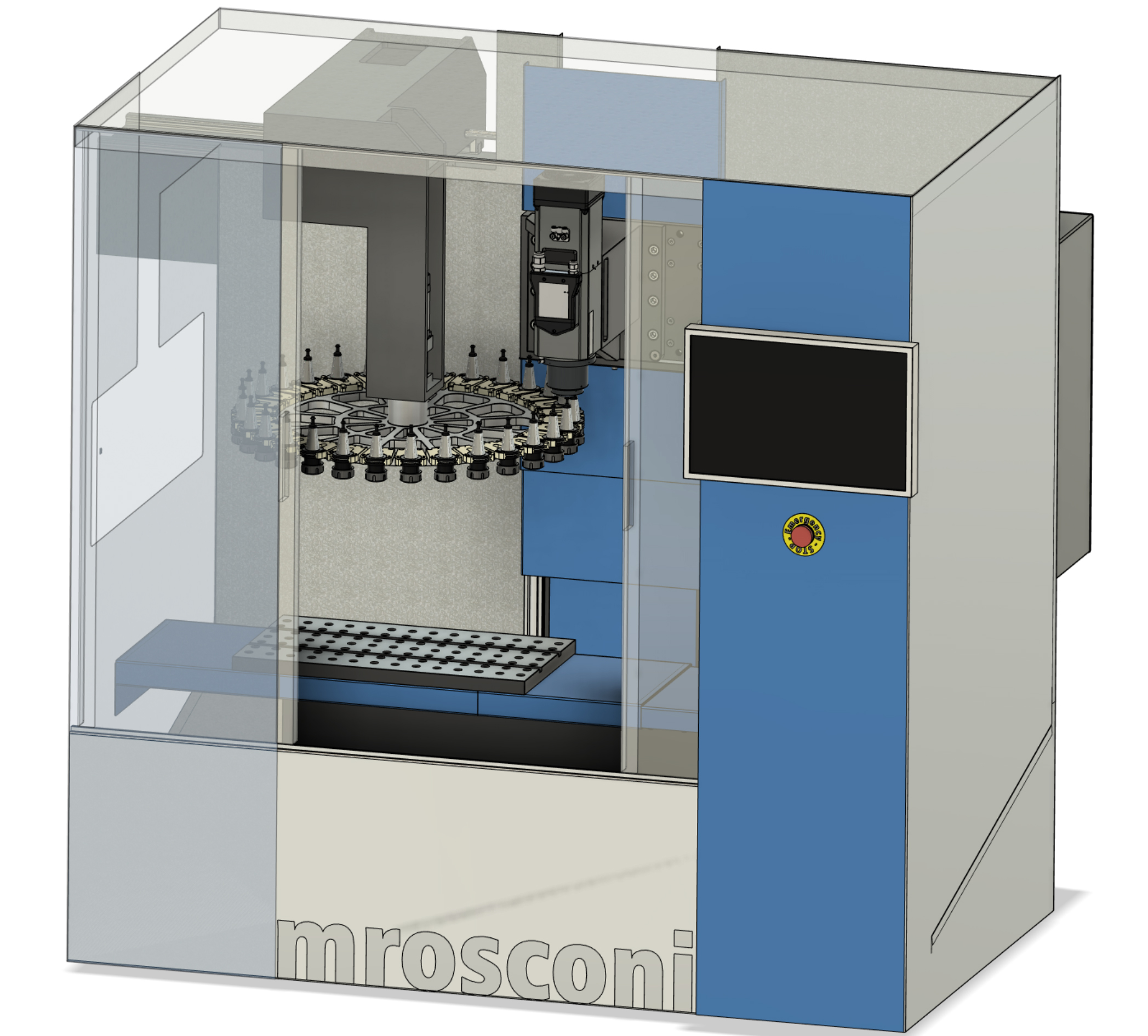

Jojo, souhlasím. Ale jak říkám, když ho nemám, tak plánuji jinak. Když mohu nco udělat pořádně, třeba jeden pitomý závit, tak jsem rád, že to ATC mám.
Spíš mi jde o to pohodlí. Nevidím důvod dělat to menší. Jasně, těh 30 jsem si vymyslel proto, že jsem chtěl zjistit, zda to tam nějak naperu. Asi by to zkončilo na 24, ale méně bych asi nedělal.

Mrosconi píše: 29. 4. 2021, 4:06 Nevím jak je to u profi mašin, ale já chi abych měl ve Fusion nebo Cut2D nadefinované nástroje, které odpovídají tomu tco mám v mašině a neřeším stále přepisování banka a pod.
Je to jednoduché. Máš tabulku nástrojů a tabulku pozic (lůžek v ATC). Do pozice 1 napíšeš číslo nástroje > třeba 23. Takže na pozici 1 je nástroj 23. Na začátku makra výměny tu pozici stroj zjistí a už s tím pracuje. M6 T23 > natočí zásobník nejprve na nástroj který je zrovna ve vřetenu, vrátí ho do zásobníku, potom se přetočí na pozici 1 a uchopí ho. EZ.
Já to takhle mám. Tabulku nástrojů v Machu mám sesazenou s tou ve Fusionu. Dal jsem si limit 999 nástrojů, takže mám pevné čísla nástrojů, offsetů a podle programu nahážu nástroje do ATC a je jedno na kterou pozici jakej dám. Je to jednoduché.
Nepoužíváš nástrojovku ? Mohl bych ti poslat script. V kombinaci s 3D sondou to fakt zrychluje a zpohodlňuje práci.
