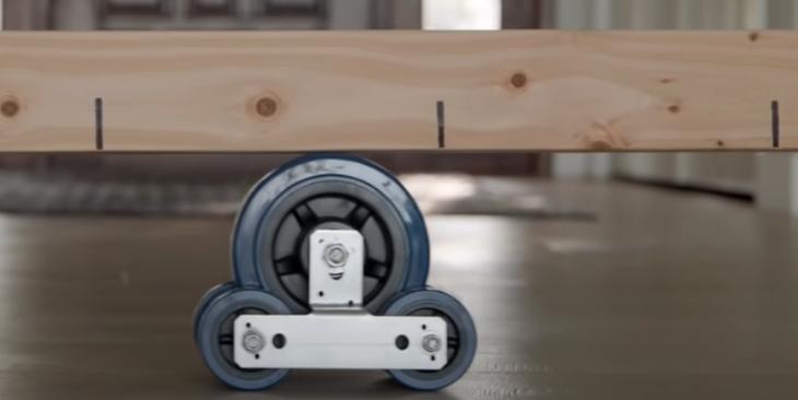

chb
Příspěvky: 3942
Bydliště: Havl. Brod
7. 8. 2021, 10:24
jenicek píše: 7. 8. 2021, 10:03 ...... je jasný perpetum mobile. Kde to prosím Tě bere energii na roztáčení tý vrtule?
bere energii tam co tento vozíček = od toho pohybujícího se media proti zemi
zde vozíček "brzdí" svou nepatrnou hmotností ten trám a tu energii převádí na dopředný pohyb
v případě vrtule, ta "brzdí" vanoucí vítr (= fouká proti němu a proto vozítko může jet rychleji než ten vítr - obdobně jako vozíček jede rychleji než pohybující se trám)
v případě vozíčku, kde vše funguje blízko 100% účinnosti, dosažitelná rychlost záleží jen na zvoleném převodu
u vrtule, která bude hluboko pod účinností 100% jim vyšlo že dokáží dosáhnout rychlosti max. 2,8 x rychlosti větru při jízdě po větru.
