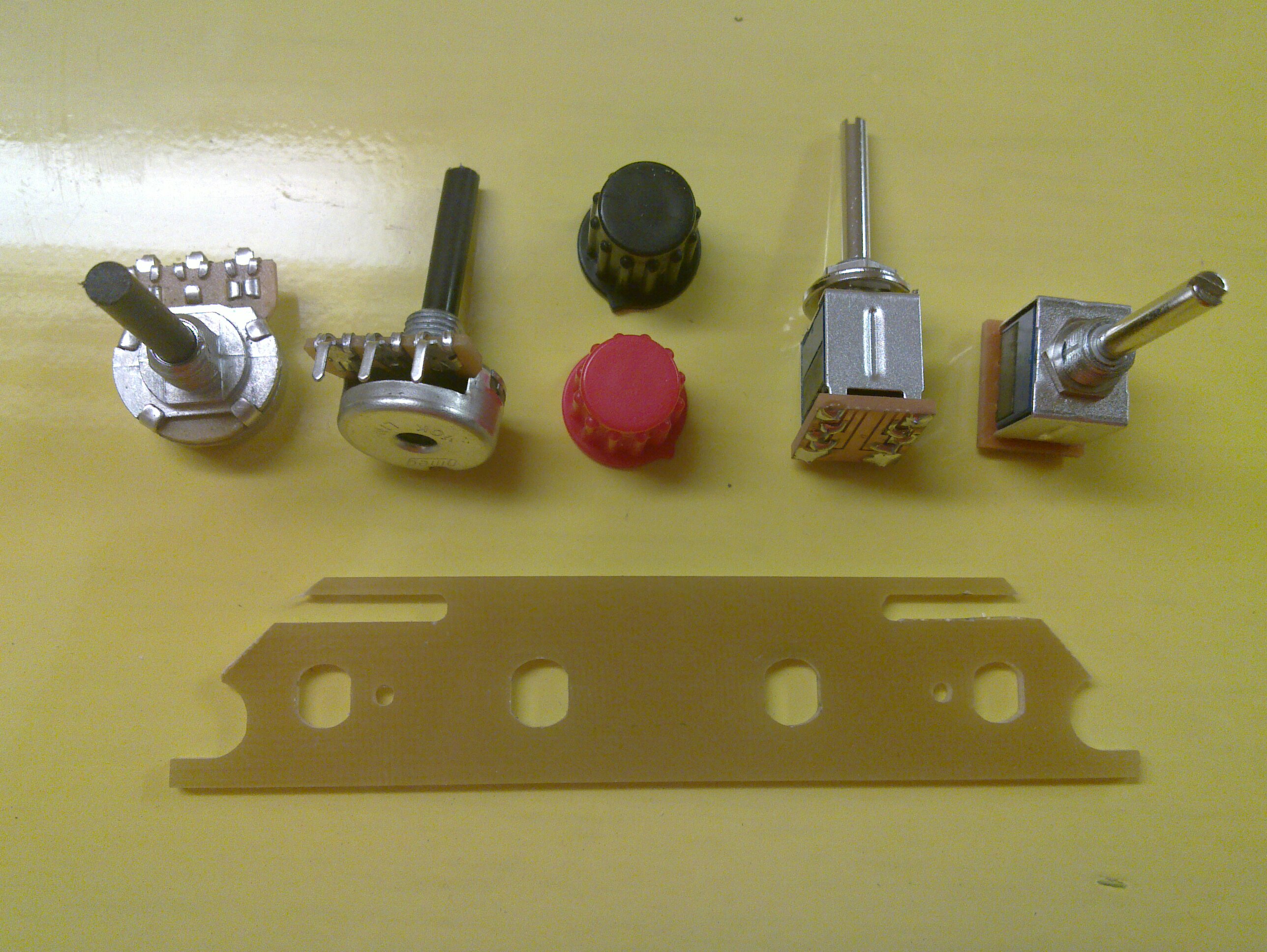

K těm otočným enkoderům: kamarád použil malý krokový motor, otočením se naindukuje signál A-B, vinutí jsou o 90 stupňů... Má to na ovládání hlasitosti v zesilovači :) A jelikož vyndal segrovku z osy, dal za osu mikrospínač, má zároveň zatlačením čudlu i tlačítko... :) Jen jako inspirace...

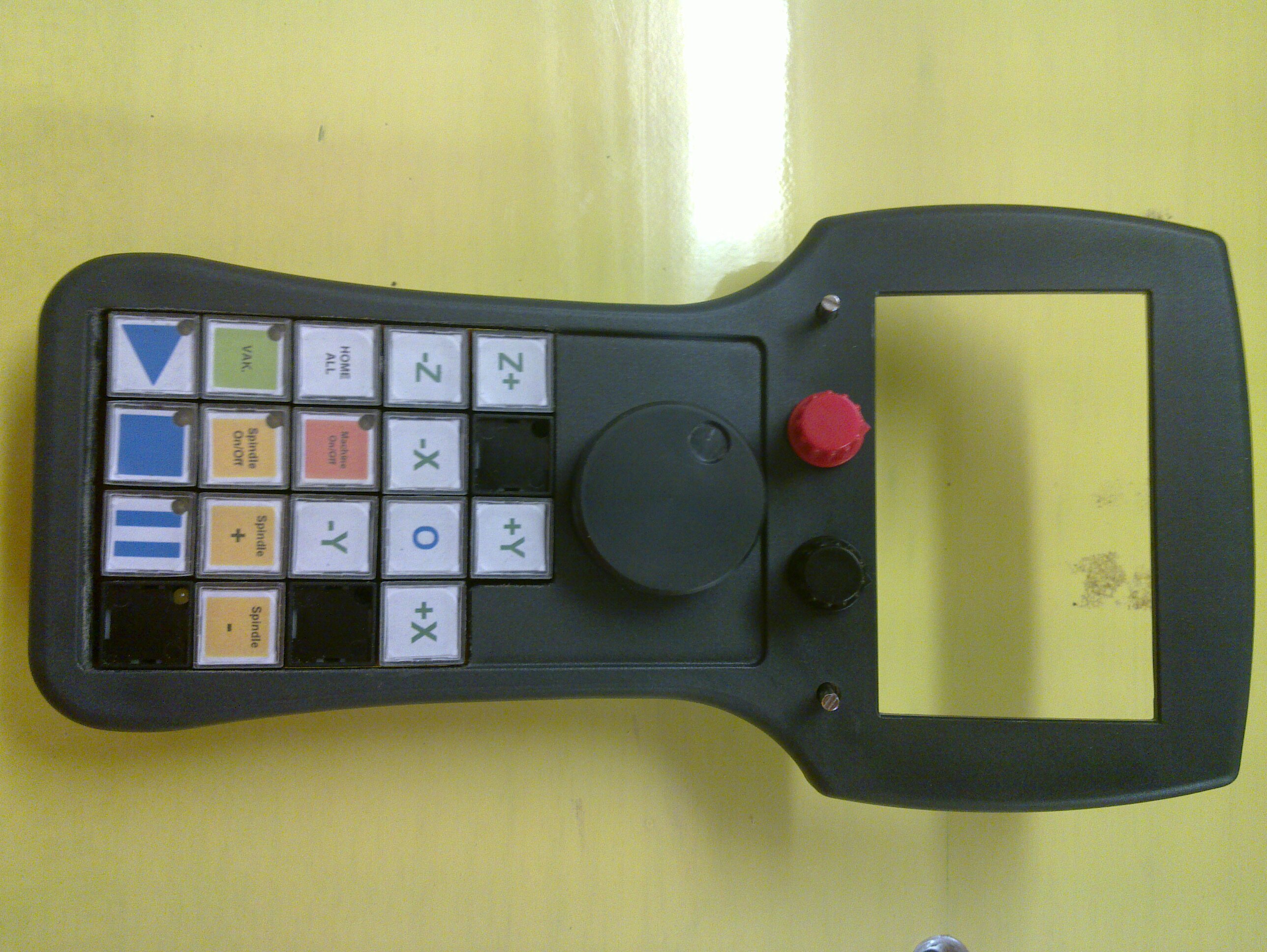

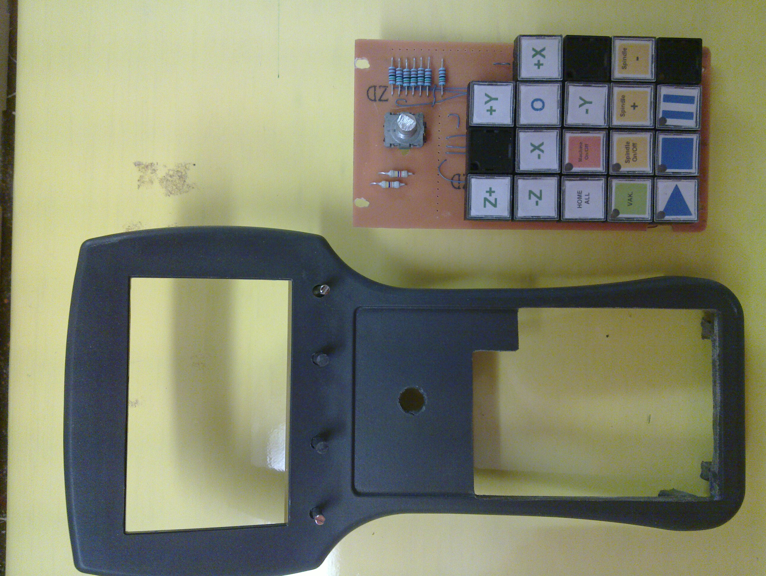

Tak jsem zase trochu pokročil a už se to začíná blížit ke konci. :) :) :)
Martin

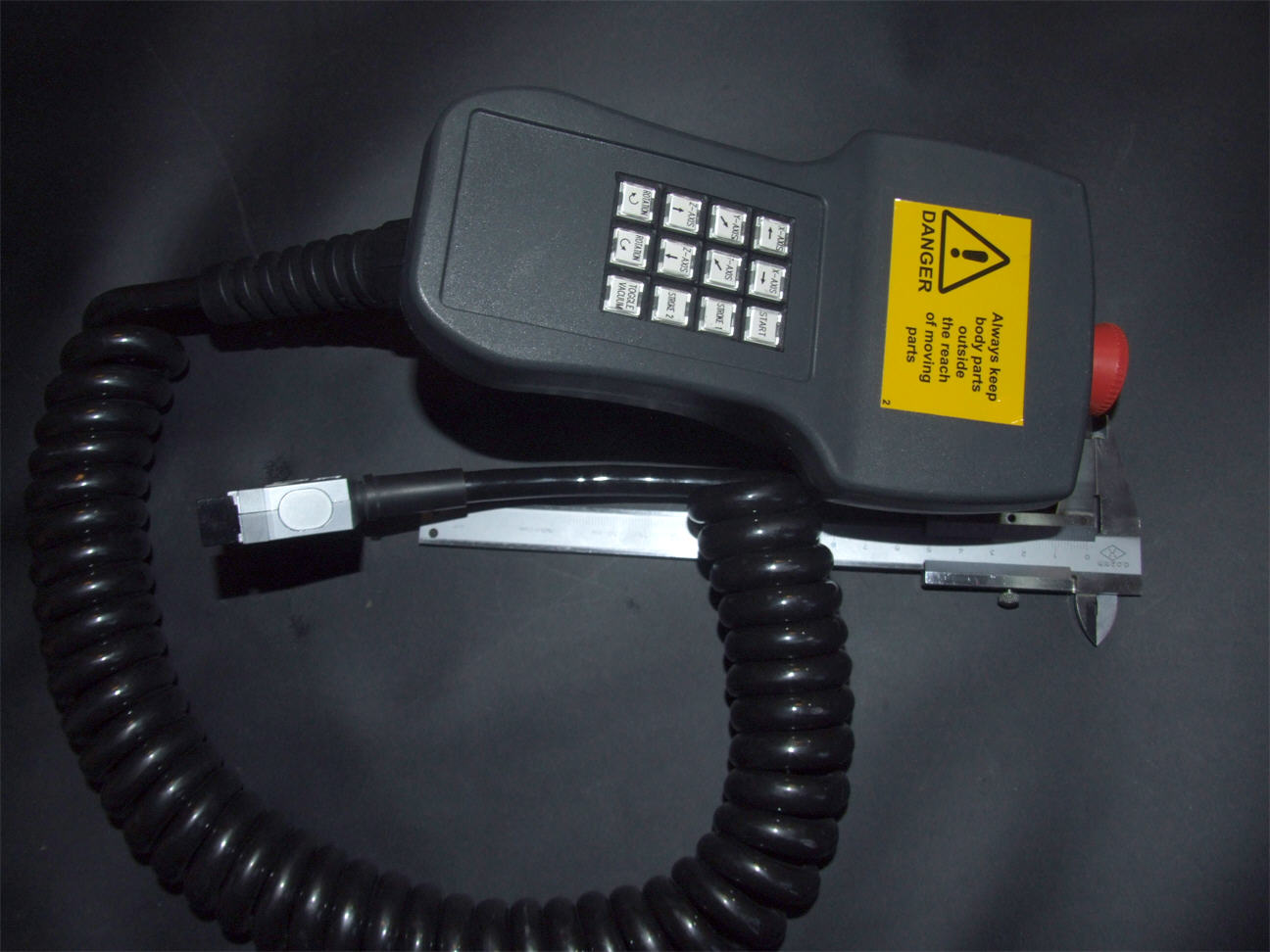

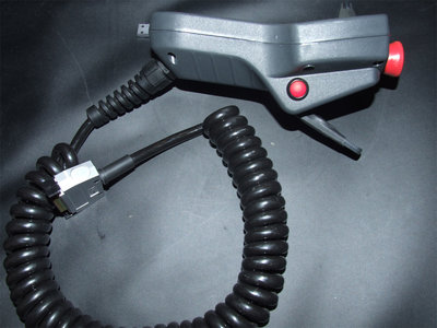

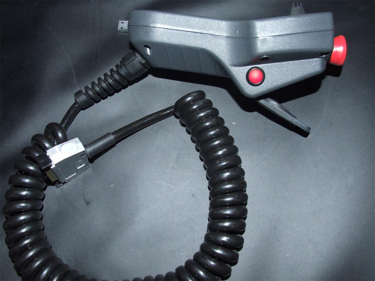

tak mi to nedalo a take jsem si sehnal slusnou krabicku ... TEENSY 2++ uz je take na ceste

.xxx. píše:tak mi to nedalo a take jsem si sehnal slusnou krabicku ... TEENSY 2++ uz je take na ceste
zajímavé co je to zač?
.xxx.
Příspěvky: 433
Registrován: 29. 8. 2008, 9:24
Bydliště: cz
21. 4. 2011, 6:54
RaS píše: zajímavé co je to zač?
ani nevim - sehnal jsem to pred casem na ebay asi za 10 $
ma to osazenou stopku, dve bocni tl. a klavesnici, na spodku je vyklapeci oko(hak) na uchyceni + to ma suprovej masivni kabel - ten je na tom to nejlepsi
