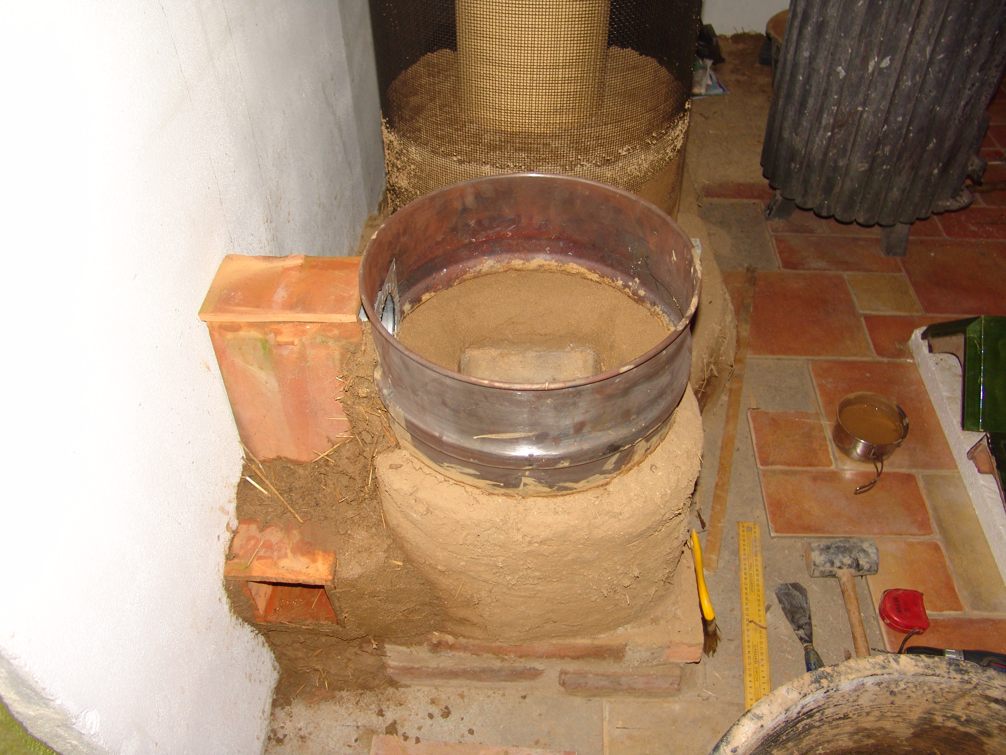

tak jeste jednou vnitrni rozmery prvnich uverejnenych kamen,cely system je 20cm,topeniste 20x16 hloubka30cm,tunel 19x16 delka 36cm,vnitrni komin? 20cm trubka vyska 82cm,pritah vzduchu 10cm,lavice 20cm trubky cca 5m,vyhrev vody 28mm medene trubky cca10m, pro krocana -navsteva urcite mozna ,s pozdravem snake 1111

Díky za fotky, ze kterých je to krásně vidět. Je to pořádná lochna pro sběr spalin z bečky. Taky je vidět pečlivost provedení a celkové práce. To máš takto krásně zdokumentovaná celá kamna? Hotový instruktor.
Tušil jsem, že tam žádná štěrbina nemůže být, ale co když autor uvažoval "jinak" a nejistota hlodala. Zkoušel jsem to počítat podle teplot a průřezů v jednotlivých místech podle stavové rovnice. Vyšlo mi, že rychlost proudění je 3x větší ve vsk než nasávaného vzduchu, kolem pláště bečky je rychlost stejná jak nasávaného, pak ta "štěrbina", tam vyšla 5x větší. Jako bych chtěl profouknout trubky v aku, což je blbost, tam by rychlost měla být menší, aby se stačilo předat teplo do aku. Na výstupu aku mi vyšla rychlost o třetinu menší než nasávaného vzduchu. Je jasné, že jediné místo, které by se měla rychlost prudce zvýšit je ve spalovací komoře a dál by rychlost měla zůstávat konstantní nebo pomalu klesat. A každý násilný přechod bude na škodu.

Krocan, máš takový přechod ze sudu do aku? A ostatní taky?
Pro průměr 20cm, průřez 314cm2, vychází, že bych spaliny měl odvádět také přes takovou plochu a na bečce to vychází 80cm délky pokud je mezera mezi bečkou a vnitřním komínem 4cm.
Pokud tam má kdokoliv něco jiného, tak je zřejmě problém RK tam. Viděl jsem na youtube několik konstrukcí a tomuto přechodu se moc nevěnovali.
Tak jak snake111 rozptýlil pochybnosti, tak jsem zase získal důvěru v klasickou konstrukci RK. Sice mám vymyšlenou svou hranatou konstrukci i s bouchací a roztápěcí klapkou, ale ještě budu přemýšlet.

pro josef.lipka ano kamna mam celkem dobre nafoceny celou stavbu az na" jadro"/J/,pro mne osobne je nekdy jedno foto vic nez tisic slov a myslim ze takovych je nas vic takze se o fota rad podelim.A dekuju jeste jednou za uznani me prace.
Take s tebou naprosto souhlasim ze vetsina lidi kterym kamna nefunguji jak by mely ,maji zrejme problem v tomto miste,ja tam vzdy koukam prvi.
pro krocan mozna kdyby jsi zde zverejnil sve rozmery ze by jsme nasly chybu,ale osobne si opravdu myslim ze system pod 15cm /176cm2/ je moc maly a bude mit problemy nebo bude aspon "temperamentni".Muzu vedet proc tak maly system?
pro QNX taky diky za pochvalu.Jo samotky jsou drahy ale ja svoje koupil nove pres net po 15kc a to uz jde.Nejsem ale uplne priznivec celosamotoveho jadra /J/ dost verim ve stare cervene "zvonivky" ktere byly paleny "pomalym vypalem"a lepe odolavaji tepelnym zmenam /muj nazor /
tak a ted pro vsechny kteri jsou chtivy nejakych cisel o vykonu meho 20cm/314cm2/systemu se sudem .
Na mereni vsech hodnot byl pouzit laserovy teplomer Voltcraft IR 900-30S /-40C az +900C,cely system byl cerstve vycisten/komora za sudem a lavice cistena poprve po 86 dnech/ a bylo pouzito mekke drevo /borovice a srk/ hezky proschle /hodnotu vlhkosti dreva neznam/.
Za 1 hodinu jsem spalil 4.5 kg dreva,/myslim ze 5kg je max/ a teploty se pohybovali
-vrchol sudu stred/nejteplejsi misto nad "vnitrnim kominem"/..... 344 C
-bok sudu 10cm pod vrchni hranou........222 C
-spodek sudu/u mne vrchol spodni 1/3 sudu/......151 C
-prvni horni cihla horizontalniho tunelu/samot/ .....668 C
-prvni cihla na dne horizontalniho tunelu/stara cervena zvonivka/.....prekroceno maximum teplomeru/900 C/
-koleno do kominu.....75 C /povrchova teplota/
