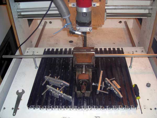

Aeroomni píše:vůbec nevim co za kamení se tu myslí není foto??:D
Nemám zrovna po ruce foťák ale když se podíváš zespoda na svěrák tak tam vidíš dvě drážky např. 16 mm široké a 3 mm hluboké. Jedna je v podélné ose svěráku, druhá na ni kolmá. Ty drážky jsou v rámci přesnosti svěráku kolmé resp. rovnoběžné s čelistmi. Do nich se dají broušené ocelové kostky, "kameny", které zapadnou přesně do T-drážek stolu. Kameny se vyrábějí v různých rozměrech resp. kombinacích normalizovaných rozměrů drážek a T-drážek.

Tady to mas, je to foto z telefonu za tmy. Myslím, že na pochopení stačí.

díííík!! chápu přesně muj svěrák vypadá na chlup stejně jen Bohu žel, bez těch příčnejch děr kam se dávaj kameny - nebo se tam musí dodatečně dodělat až podle toho jaky mam rybiny? To z a) a za b) mam celkem smůlu protože sloty mam duralový a potřebuju na ně svěrák dát kolmo

Ale ta dražka není rybina. Je to normální kalibricá drážka (např. 15 H6) do hloubky ta 3 mm. Jedna drážka je souběžná s čelistmi ( v té jsou kameny na fotce) a druhá je na ni kolmá, takže svěrák jde dát buď kolmo na drážky, nebo souběžně s nima. podle toho, kde jsou našroubovány kameny.

no tak sem to pochopil jenže k tomu je třeba mít rybiny zkalibrovaný s osou a to taky nemám + svěrák zespoda plochej. Už sem to vymyslel jinak - pak dam foto. Teď řešim dotek ditizeru na délku nástroje používáte to? Na jakym to máte portu? V těch screenech v machu aby se čert vyznal jak se to tam vzájemě kříží. Co mi funguje spolehlivě je Estop - když to dam na Estop tak dosahnu stejnýho cíle bez jakýkoliv ztráty kroku atd.. ne?? Digitize mi sviti zeleně mam ho na pinu 11 a když na něj přivedu mínus tak stejně posuv jede dál...

Další možnost je do drážky něco dát (broušený hranol) a k němu svěrák dorazit. Ale to se dá většinou jen u svěráků typu http://www.allmatic.de/wDeutsch/akt/list/news_04.php
u kterých je zaručená kolmost/rovnoběžnost všech stran s čelistmi. Jinak můžeš do svěráku něco rovného upnout, na stůl položit dvě kostky, ty dorazit tímhle způsobem k drážce a k nim ten svěrák (tedy to upnuté pravítko či co). I když je to už pěkně složité.

neni - právě tak to chcu udělat - zajedu doleva, udělam díru zajedu doprava další díru
do děr dam sloupky aspoň 20mm aby stály kolmo čelo stočim a dospodu udělám závit a chytnu je zepsoda přes díry šroubama - a pakto pravítko neboplocháč a upnutej ve svěráku a musim to mít jak když střelí a bude upnuto za pár sekund opakovaně :D

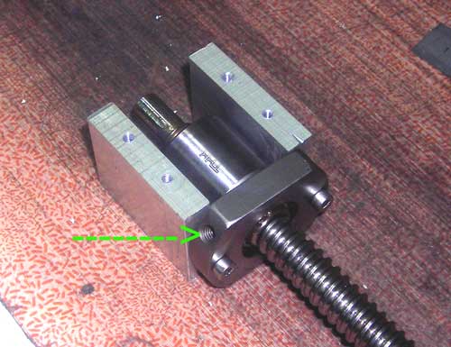

Nevěděl jsem jak uchytit matku tak sem to vyřešil stojinama viz obrázek. Existujou na matky nějaký domečky??
Na co jsou ty díry kam ukazuje šipka?? Nemá tam bejt šroub nebo záslepka?
Kuličky do matky jsem vyřešil ne vazelínou ale olejem. Když sem dal vazelínu, chytaly se závitu a vytlačovaly se ven. Když sem dal olej, pěkně sklouzly po závitu ke dnu matky a dalo se to super zašroubovat a šroub chodí krásně lehce. Takže stačí postavit šroub na výšku, napůl bez kuliček zatočit matku a pak do ní shora naolejovaný kuličky jednoduše nasypat a pootáčet matkou střídavě do prava do leva. Kuličky se hezky do závitu propadnou a seřaděj samy. Doufám že to někomu taky zvědavýmu pomůže:)

podle umístění patrně půjde o otvory pro přišroubování mazniček
