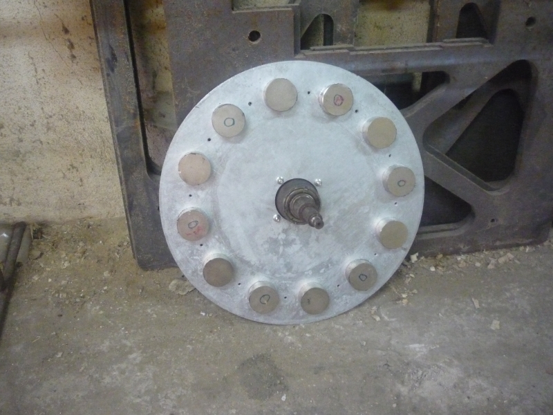

Jak moc spatne je ze magnety lezi na ocelove desce a strida se S/N. Jak moc se projevi na ucinnosti ze bych dal takoveto disky s magnety
proti sobe dva.

Magnety by měli ležet na železné desce pokud možno co nejhorší železo tak aby uzavírali magnetický tok do cívek. Pokud použiješ tvrdé železo a toto pole neuzavřeš bude se z napětí generované na otáčku nižší. Magnety se střídat musejí protože potřebuješ změnu aby se napětí generovalo. Pokud použiješ dva tak se to teoreticky zlepší 2x ale bohužel to záleží na víc faktorech a to zejména kolik jseš v dané cívce schopen napětí naindukovat. Může se ti stát že to bude stejné jako s jedním diskem pokud budeš s buzením na maximu ( zvolíš správnou velikost magnetů). Taky se ti může stát že se ti přidáním bude celek hřát bude to přebuzené a napětí už nepoleze. Toto řešení naplocho je sice jednoduché a elegantní ale ve statoru není železo, tudíš se veškerá magnetická energie která má přijít do cívky ( měděného vodiče) šíří vzduchem a ten zrovna pro přenos magntetické energie vhodný neni. Toto řešní také plně nevyužívá daného výkonu k přenosu energie, ideální je mít magnety co nejdál na páce.

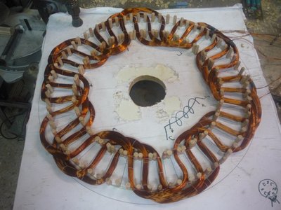

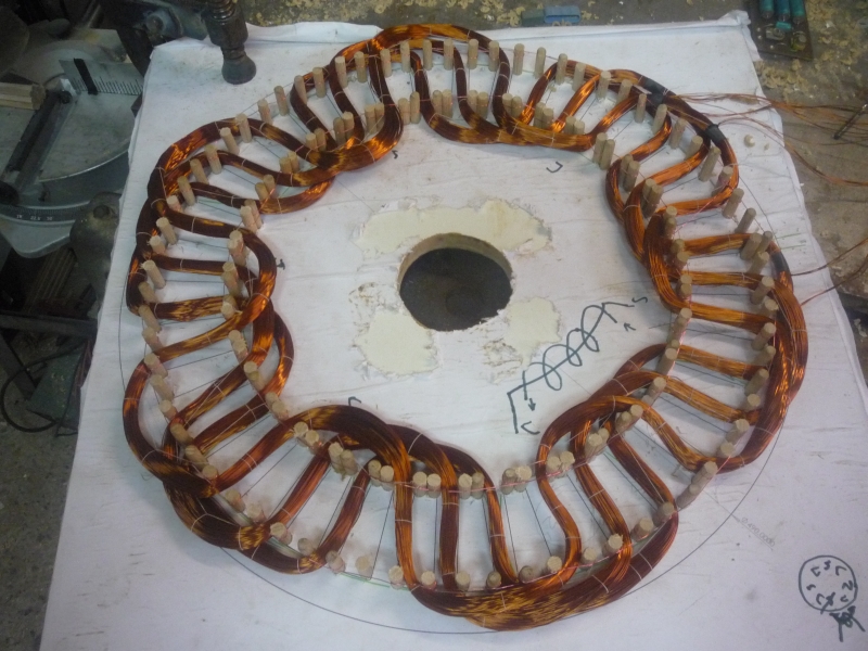

to co máš na těch fotkách jsi dodělal?

To na fotkách ......... to je dost podivné. To se opravdu používá a funguje to? Se žádným motorem/generátorem této konstrukce jsem se ještě nesetkal.

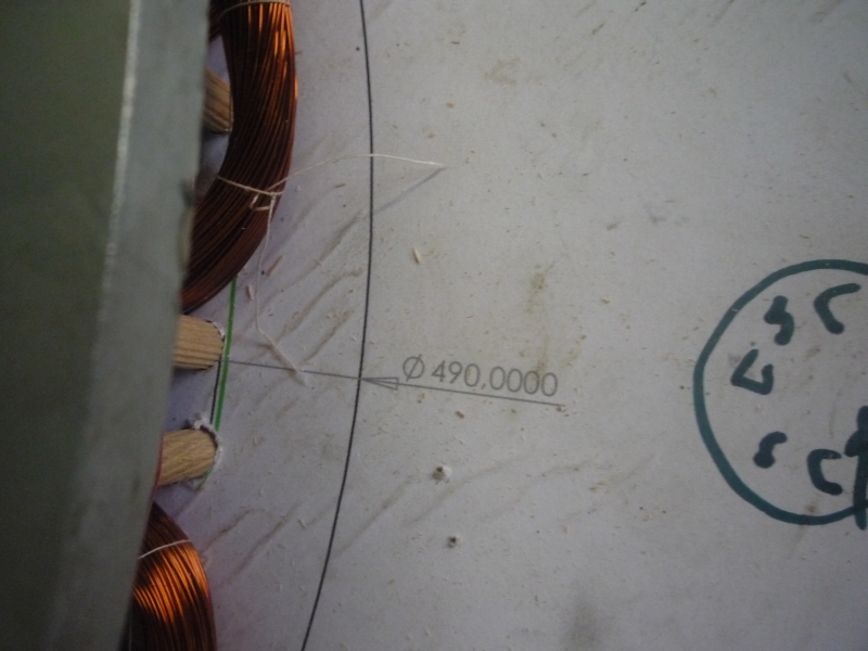

Jo delal a zkousim, je to civka roztazena do linearu. Chtel jsem to kvuli nahoneni polu a HZ udelat sestifazove.
A taky puvodni dotaz znel , jestli nekdo nedokaze popsat jake to ma konstrukcni zasady, protoze nejsem spokojeny s vysledkem.

Proč by tahle konstrukce měla nějakou výhodu oproti normálnímu uspořádání alternátoru s axiálním tokem, kde jsou normální cívky? Tomu nerozumím.
