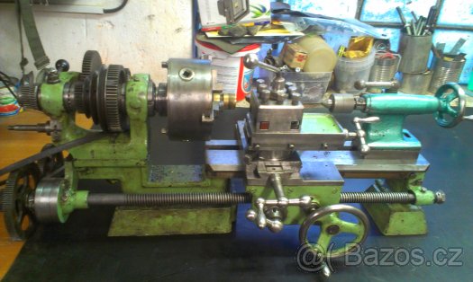

jeden stolní krasavec http://stroje.bazos.cz/inzerat/21729986 ... ustruh.php" onclick="window.open(this.href);return false;
s bohatým příslušenstvím
