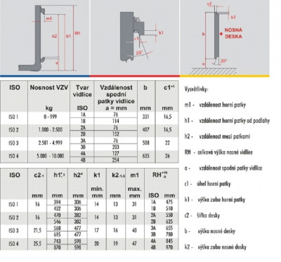

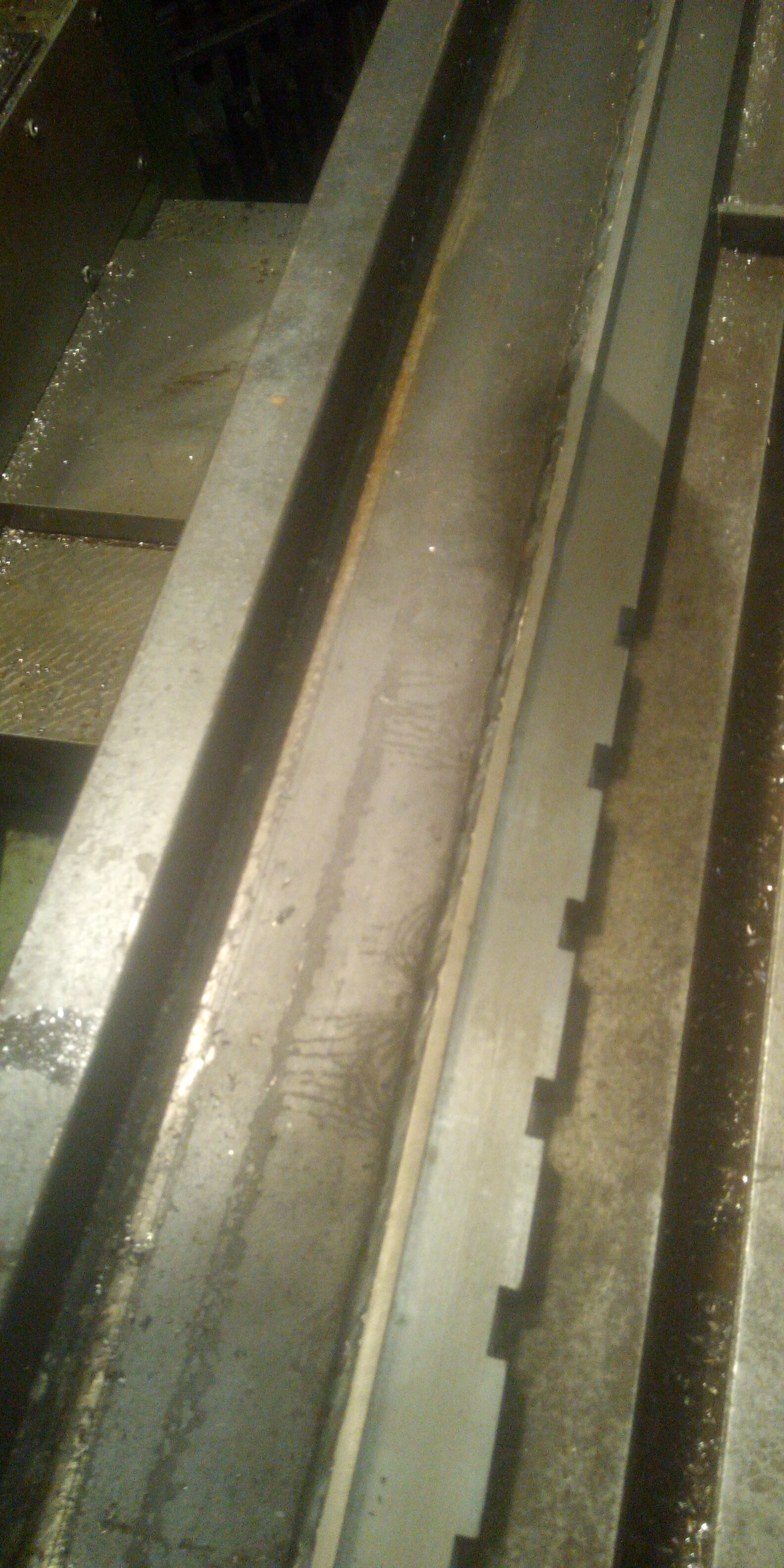

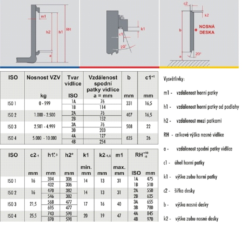

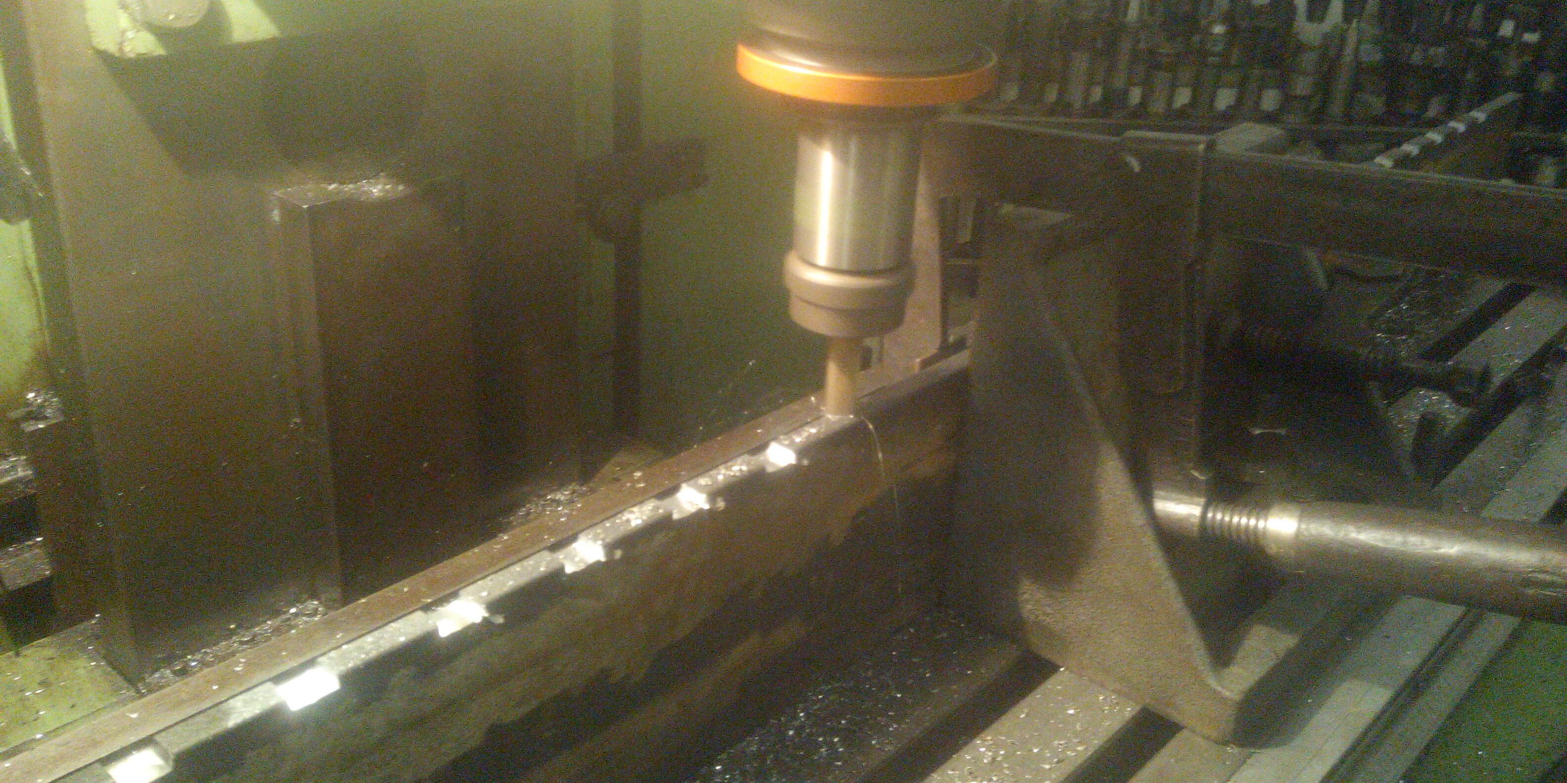

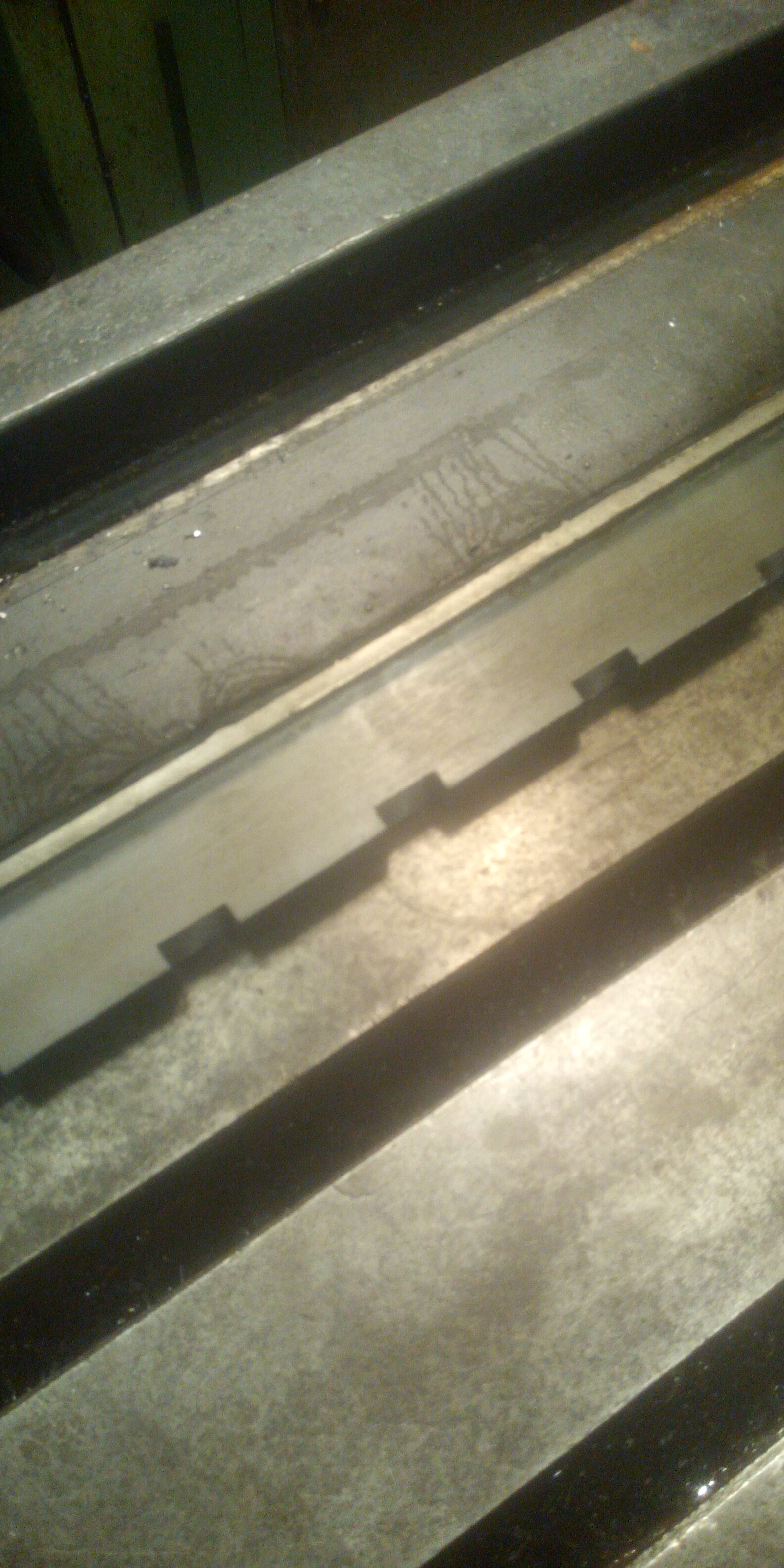

Zase trochu kovozemědělství... Úhel 20 stupňů. Drážky na zajištění vidlí.

5. 12. 2021, 10:44
Hezký...
Já to tuhle udělal flexou od oka za 15 minut přímo na traktoru :lol:
Příspěvky: 2682
5. 12. 2021, 11:27
Tak ono upnout celou desku taky jde. Byl jsem línej sundavat hlavu a plácnout to na stůl horizontálně a sjet je všechny najednou. A přes dva svěráky se mi taky nechtělo :D .
Udělal jsem čtyři, z toho dva kousky ze 40 mm plechu. Jak origo Desta. Vypálený CNC plazmou.

stanik84 píše: 5. 12. 2021, 9:12 Zase trochu kovozemědělství... Úhel 20 stupňů. Drážky na zajištění vidlí.
Prosím ťa, ten uhol 20st. je kde?

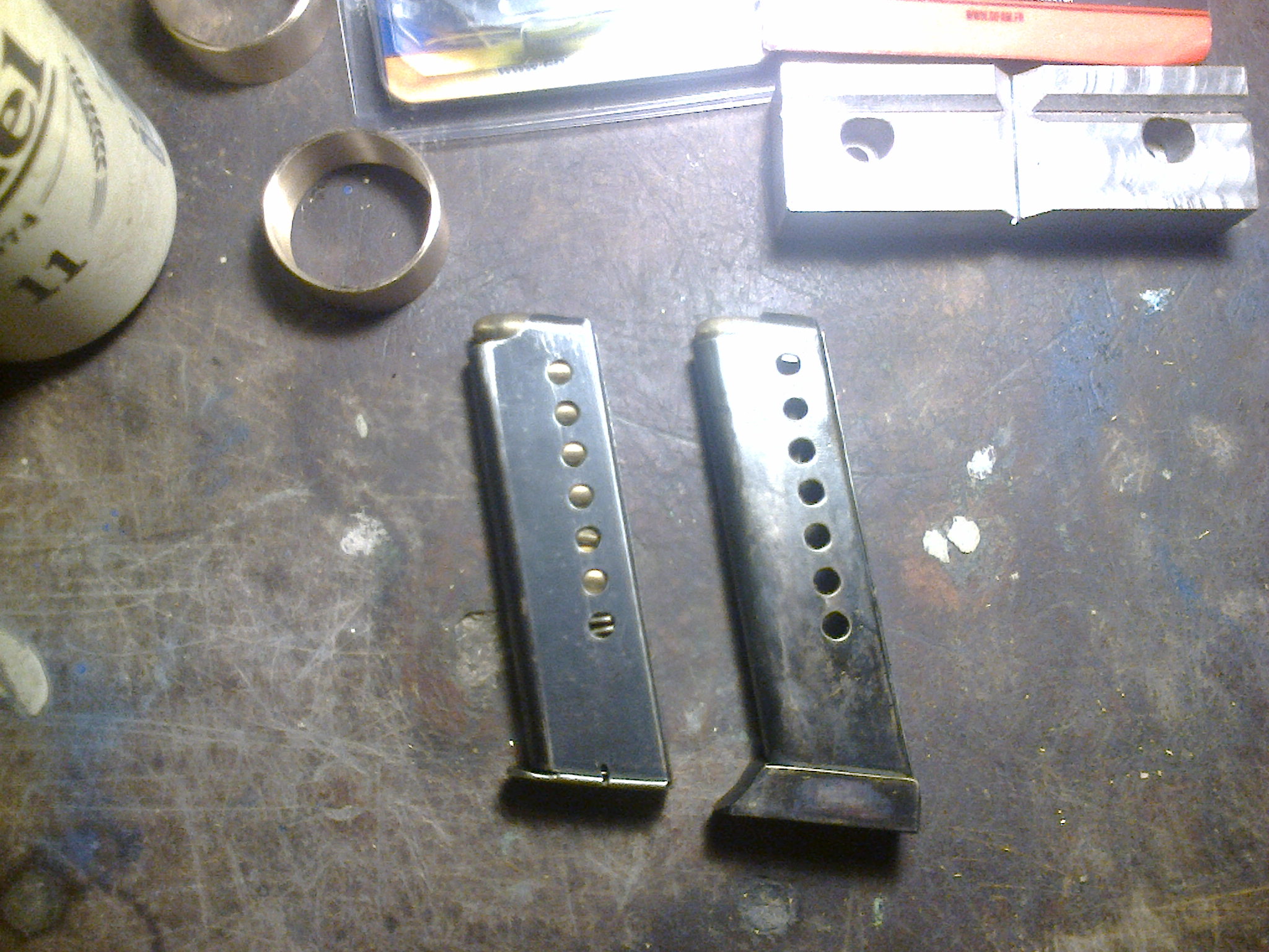

Chvilka volna v pátek v práci, když prodejci neví, co si za originál říct, pokud jsou. Nové šuple na 8 knedlíčků do babičky čz 50. Zbývá dodat péro a jde do služby. Zkusím i delší na 10 kousků.
Příspěvky: 6486
5. 12. 2021, 6:51
vlkzhor píše: 5. 12. 2021, 6:39 Chvilka volna v pátek v práci, když prodejci neví, co si za originál říct, pokud jsou. Nové šuple na 8 knedlíčků do babičky čz 50. Zbývá dodat péro a jde do služby. Zkusím i delší na 10 kousků.
Chápu tu chvíli v práci, pokud jsi zaměstnanec, nechápu výrobu magazínu za cca pětikilo když je k sehnání, sice s plastovou bodkou, ale...

r4cv píše: 5. 12. 2021, 5:46
Prostřední obrázek.
