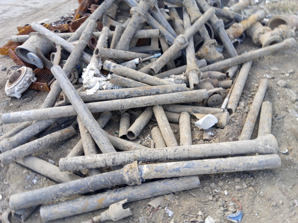

Jsem po delší době navštívil kovošrot v Pejru.
Zrovna přivezli hromadu materiálu snad z Agrostroje :D
Našel jsem i tento dle mého přípravek na upevnění plechů při sváření či co ???
Ten byl ale jinde a skoro pod zemí :D vydloubl jsem jej a doma trošku očistil.

Litinový trubky
Zbýňa
Příspěvky: 2197
Registrován: 3. 9. 2010, 8:45
Bydliště: Čelákovice
26. 9. 2019, 3:48
A co bys chtěl s těma trubkama dělat? Zkoušel jsi tohle někdy obrábět? Když pominu, co rzi a humáče by skončilo na mašině, je to hnus co se rozměru a struktury týče, jakmile tam bude pecka tak okamžitě zmršíš pilovej pás a tyhle hnujda tenký odlitky (trubky, tály kamen atp.) maj přikalenej povrch, takže nástroj okamžitě v kopru. No nekupte to když je to tak levný :)

Tak já 20 čísel vezmu a zkusím :wink:

Tak do toho bych taky nešel, zvlášť jestli to jsou trubky od hajzlíku. To poznáš hned až ji trochu ohřeješ :D :D

:D vyhazovaly to vodárny a hovna jsem z nich necejtil 😄

Každopádně jsou to kanalizační trubky. :)

Jo, venkovní průměr 96, vnitřní 78 (9mm stěna)

Britt píše: 26. 9. 2019, 4:51 Každopádně jsou to kanalizační trubky. :)
Tyhle trubky se lily odstředivě u nás v Králováku, materiál co zrovna přišlo, samá pecka a síla stěny jak se povedla. Ale používaly se i na tlakovou vodu.
