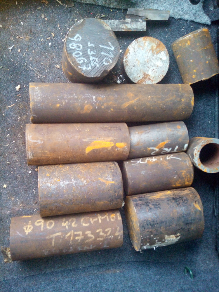

Uklidní tě, že jsem zařízenej na pískování a ten případnej bordel z toho sfouknu raz dva dolů, než to projde vratama k mašinám?
Ten kousek na zkoušku mě nezabije, kousek to stáhnu a uvidíme hned jak to bude vypadat. Kus takový trubky se hodit může na ledacos. Lepší mít v regále než pak jezdit a hledat ne?

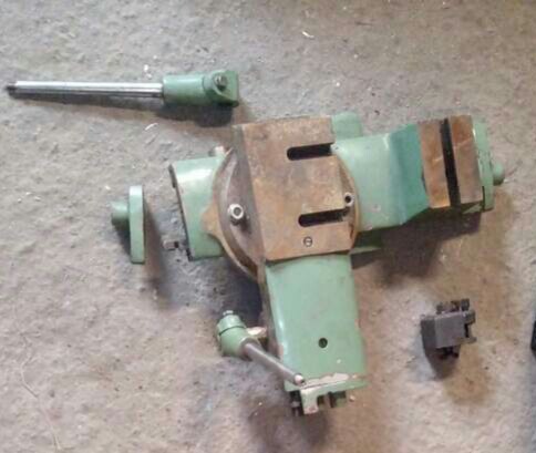

Netuší někdo, z čeho je ten pákový suport?

Trochu nákupu :) . 15142, 19313 atd... 90kg

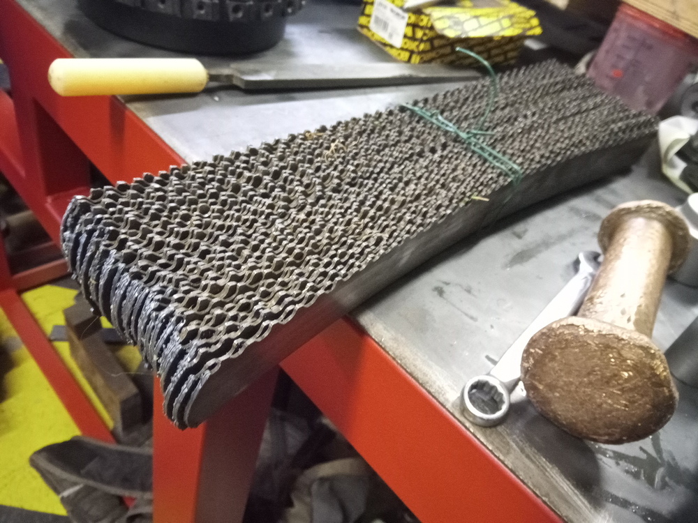

Narazil jsem ve šmelcu na vyhozený pásy z pásový pily, délka 680cm výška 40mm, koukám na zuby a jsou na něm všechny, a zdály se mi i nesmetený, tak jsem si tři vzal, plazmou je nakrájel a mám z toho 51 plátků do strojní pily. Řeže to líp jak ty originální. Cena po rozpočítání 2,- plátek, přesně takhle jsem si to představoval😄
Musím udělat nějakej přípravek na vypalování těch děr na koncích, abych to šlo trochu rychleji

no když je to bimetal ...ty díry vyvrtáš TK vrtákem pozor na upnutí nesmí se to chvět jinak se ti vrták vyštípe lepší je vrtat na frézce tužší vřeteno

Plazmou sa diery "vrtajú" výborne a rýchlo. Mám na to urobenú šablónu - vnútorné kružnice ktoré len obehnem tryskou plazmy. Okraje prípadne dobrúsim tvrdokovovou stopkovou frézou v dremeli.

To ne, tou plazmou je to paráda, jen to chce kus nějaký podložky aby se v ní dalo zakroužit hořákem a nějakej doraz. Přiložit, zakroužit, otočit. Udělal jsem jich pár od ruky, taky by to šlo, ale musí se pomale, jinak to taky můžu upálit celý 😀
Okuje lamelákem, taky raz dva.
