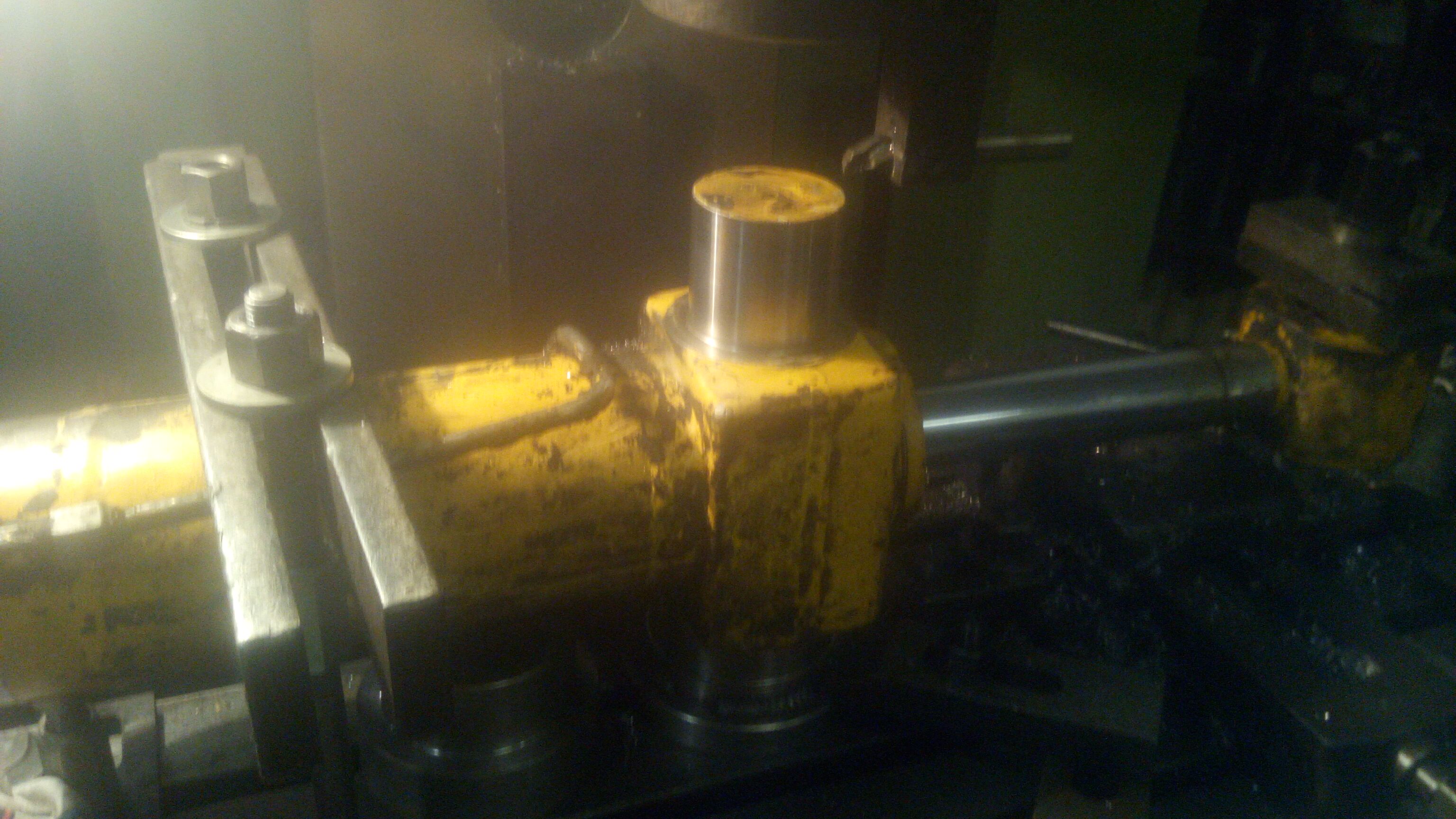

Vyfikundator na přetáčení čepů. Malá výška, tak jsem zneužil jeden ISO 50 trn.
Udělaný dva přípravky - původní a nový průměr - aby to bylo souosé. Jedna strana s dírou na jedno upnutí, protilehlá liznuta na magnetu, teď ty písty rozházím. Ta tyč to pěkně vyvažovala.

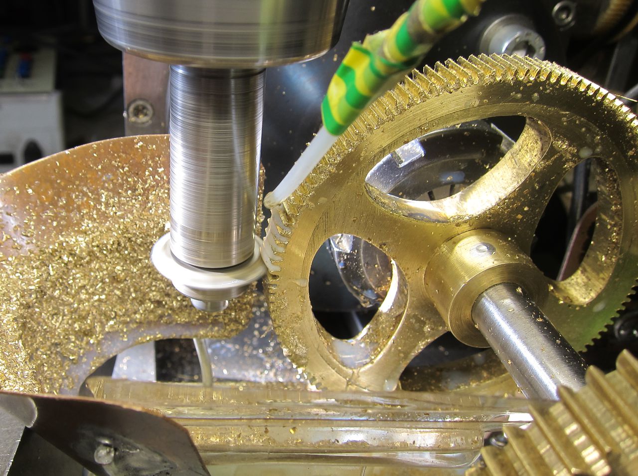

To jsem zvědavý, jestli těch 120 zubů v tomhle větru vůbec dodělám :roll:

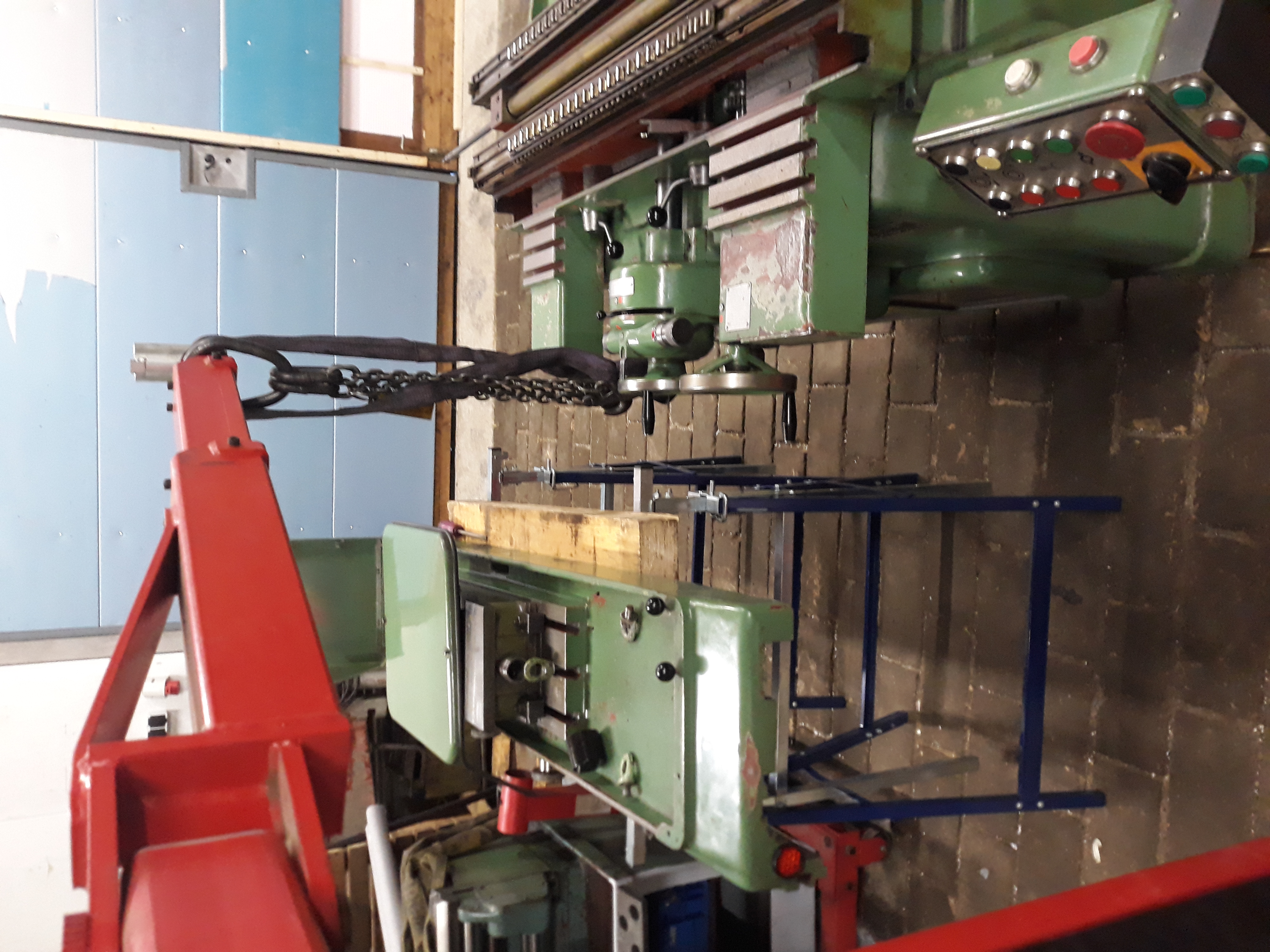

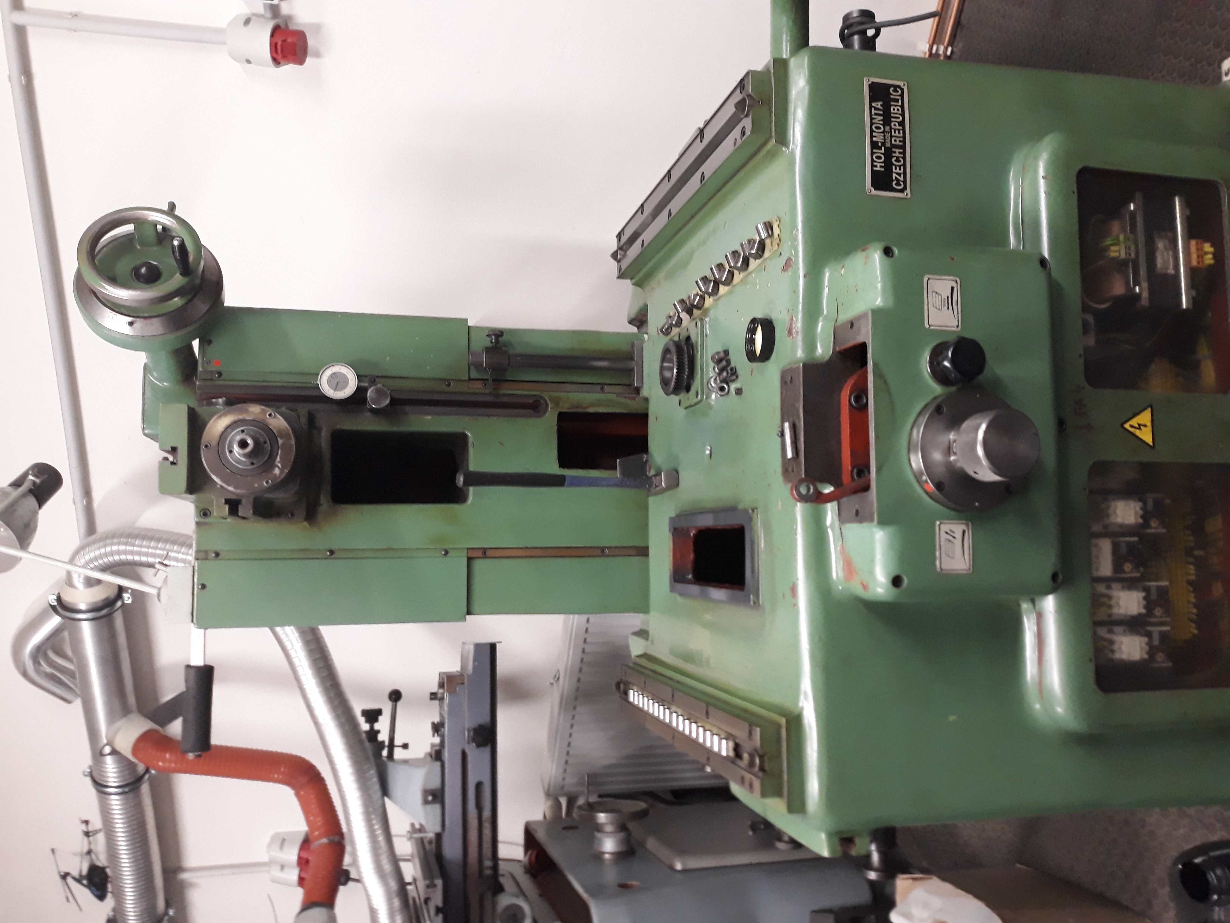

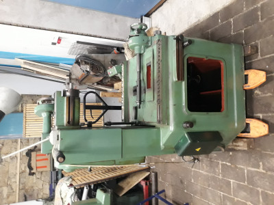

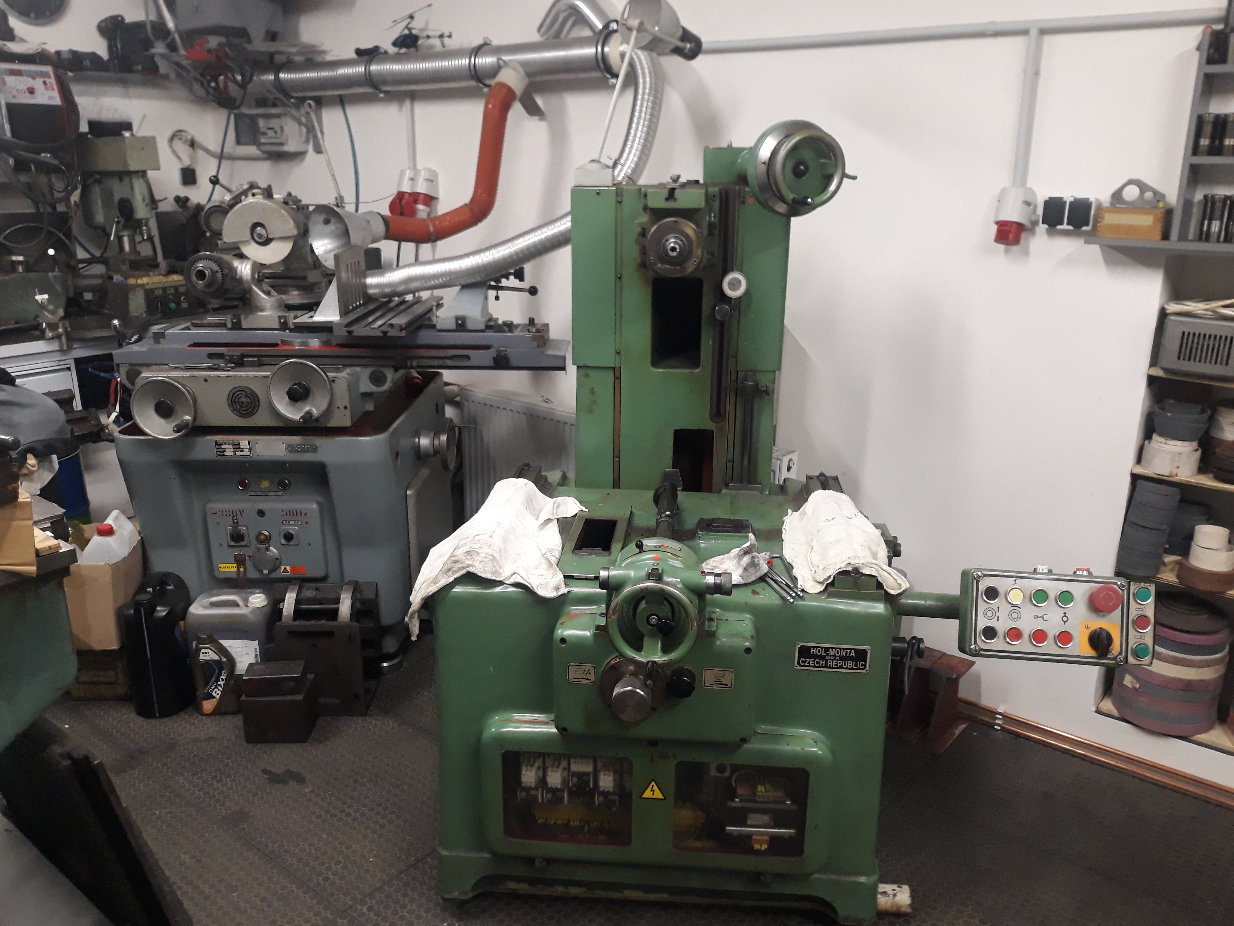

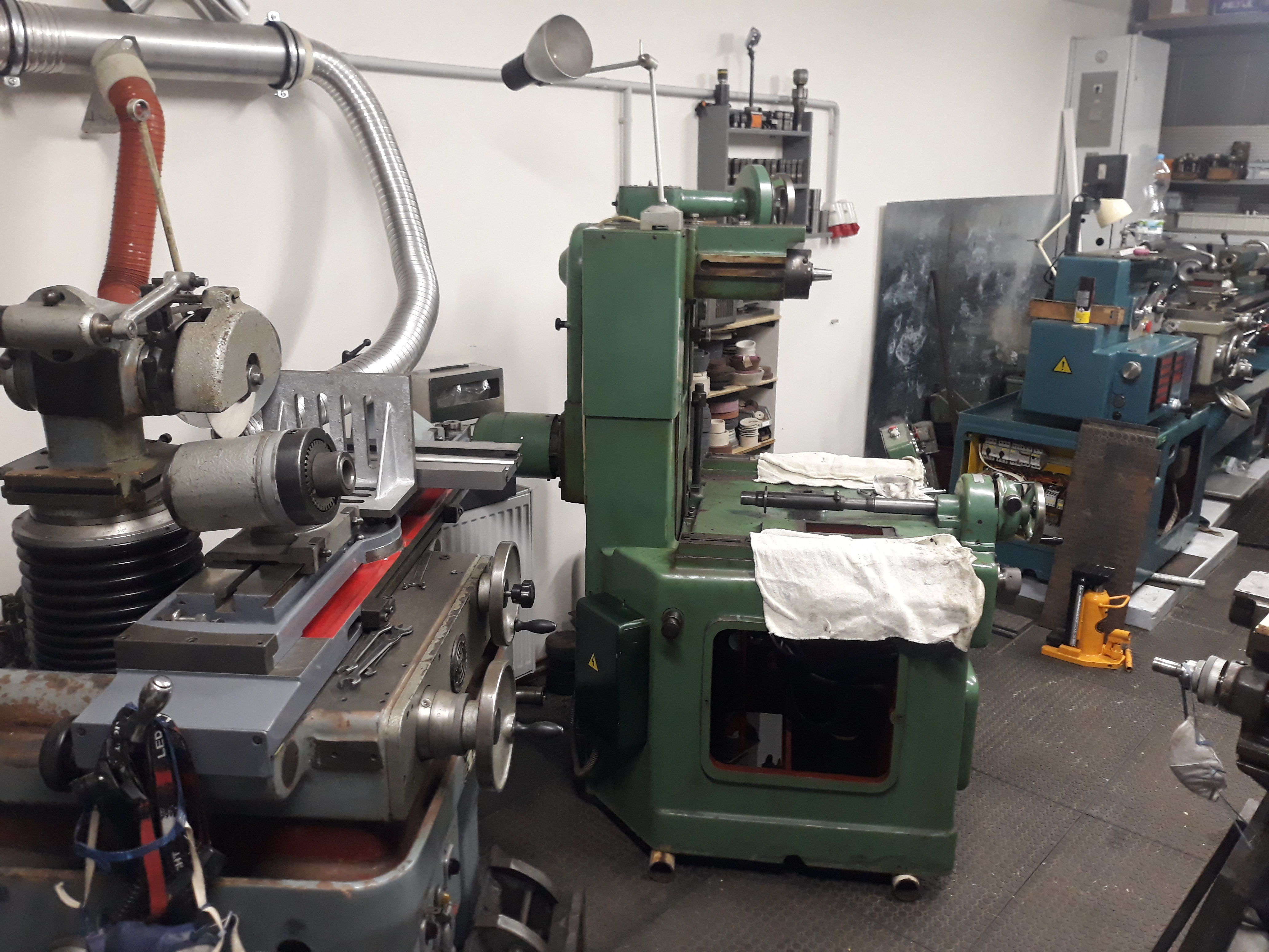

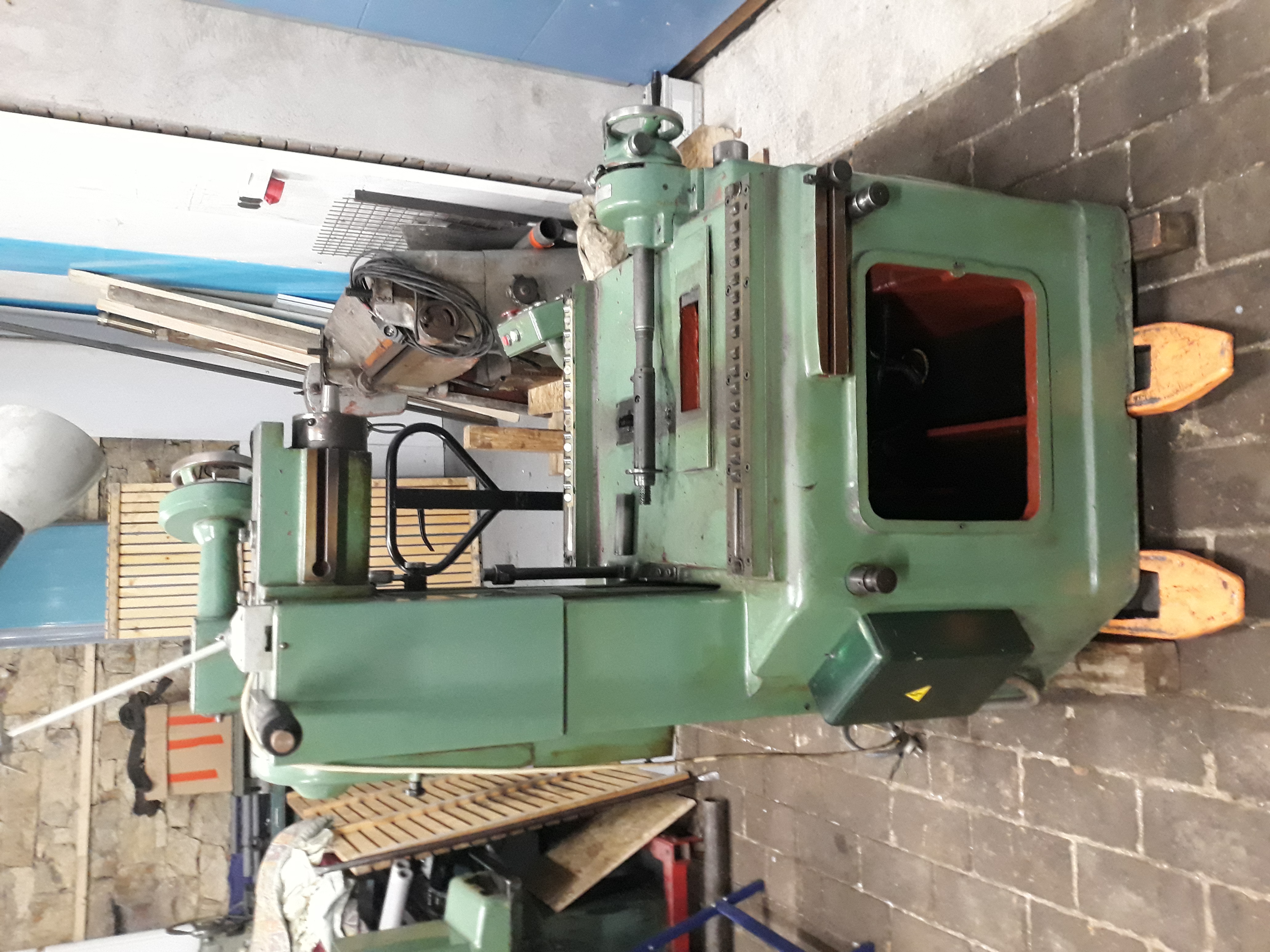

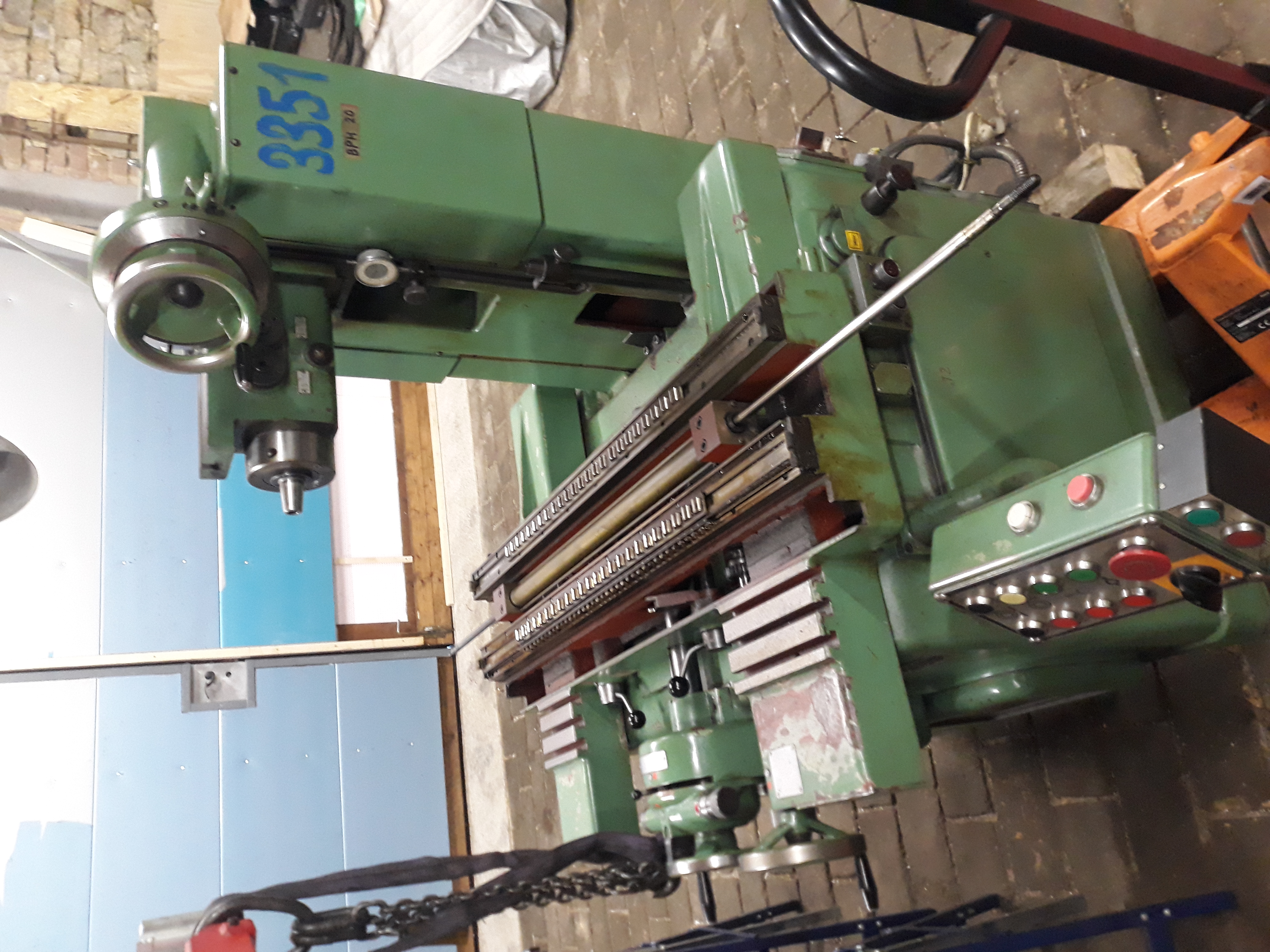

Předevčírem ,včera stěhování magnetky

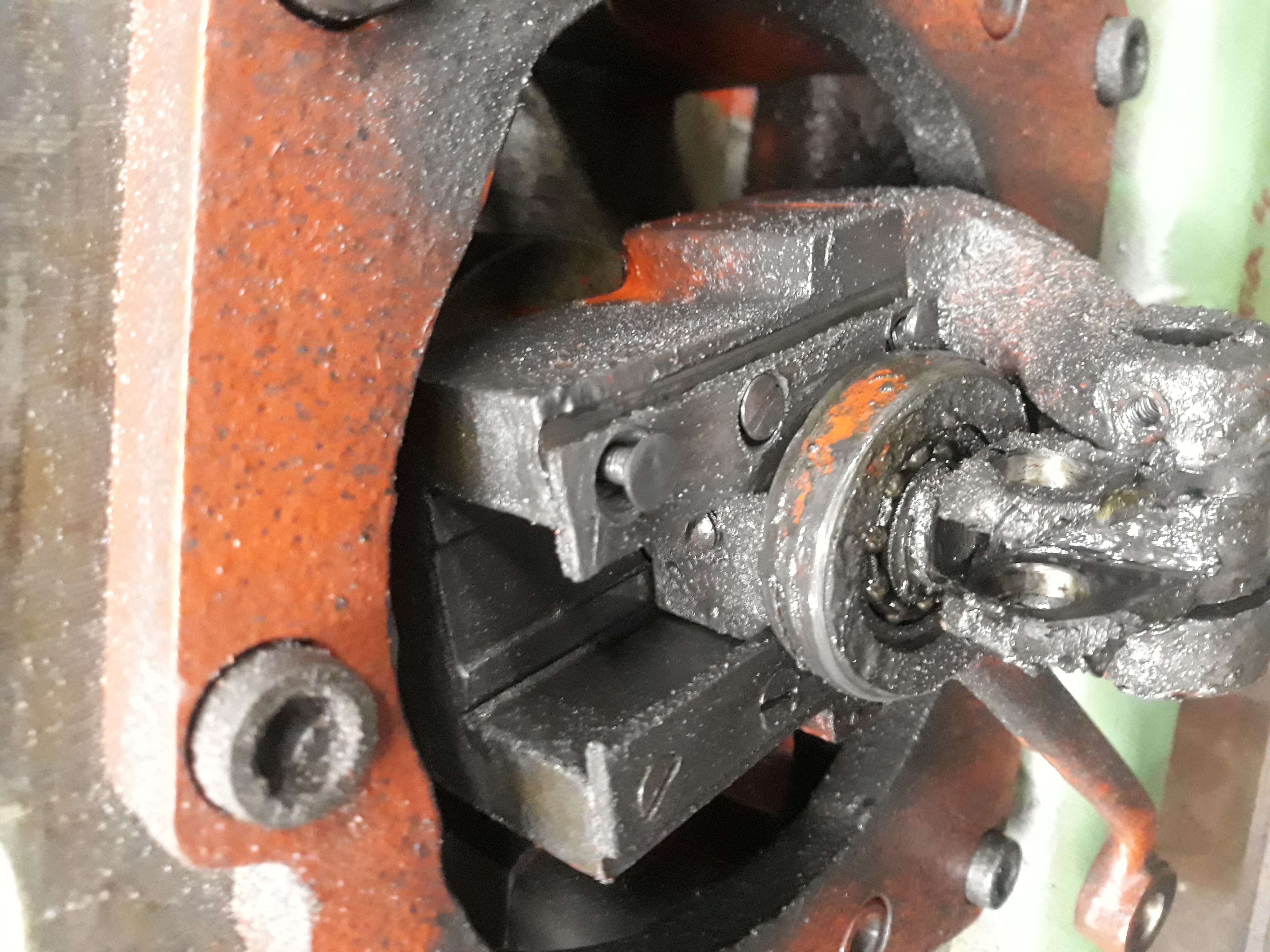

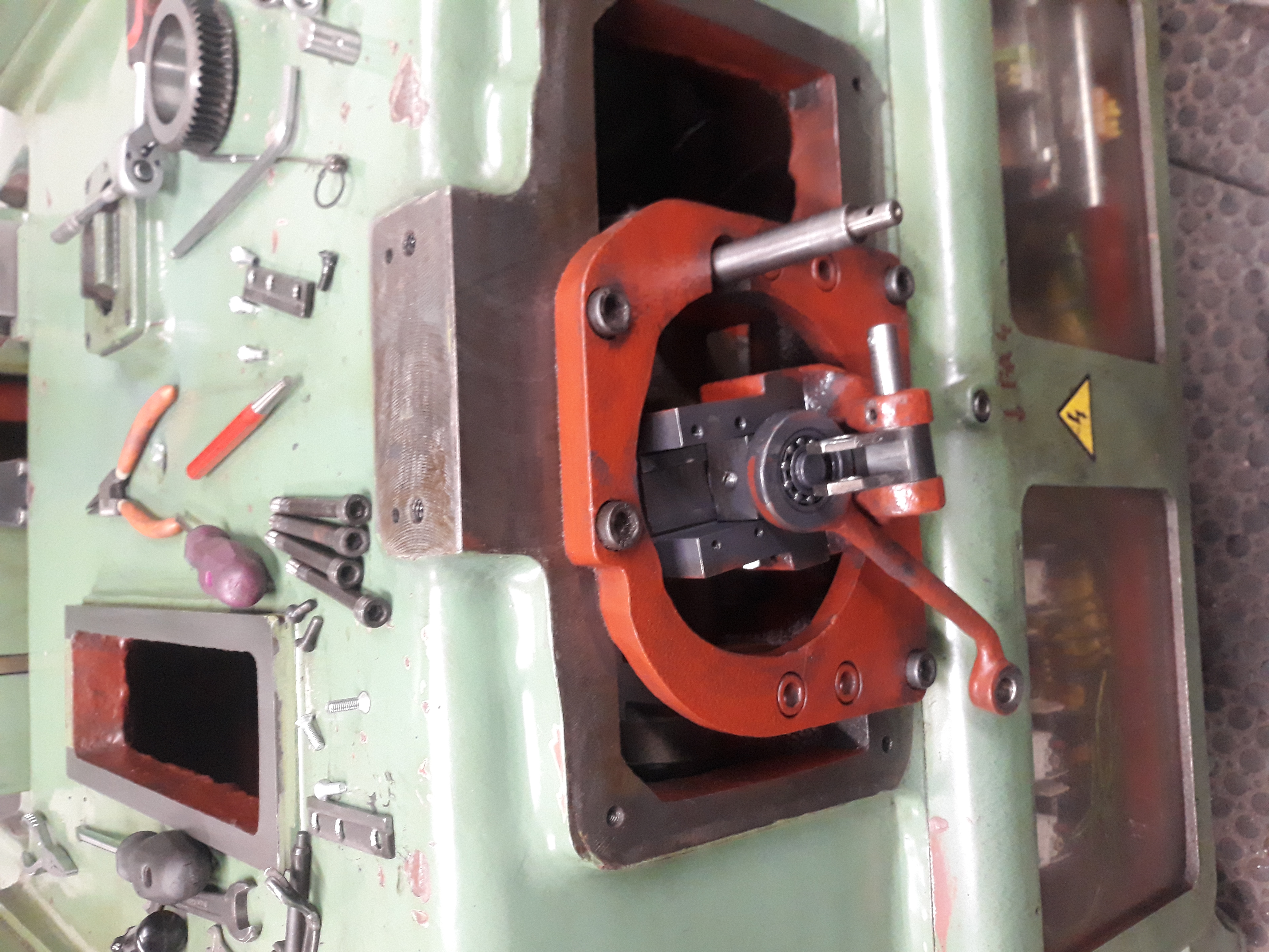

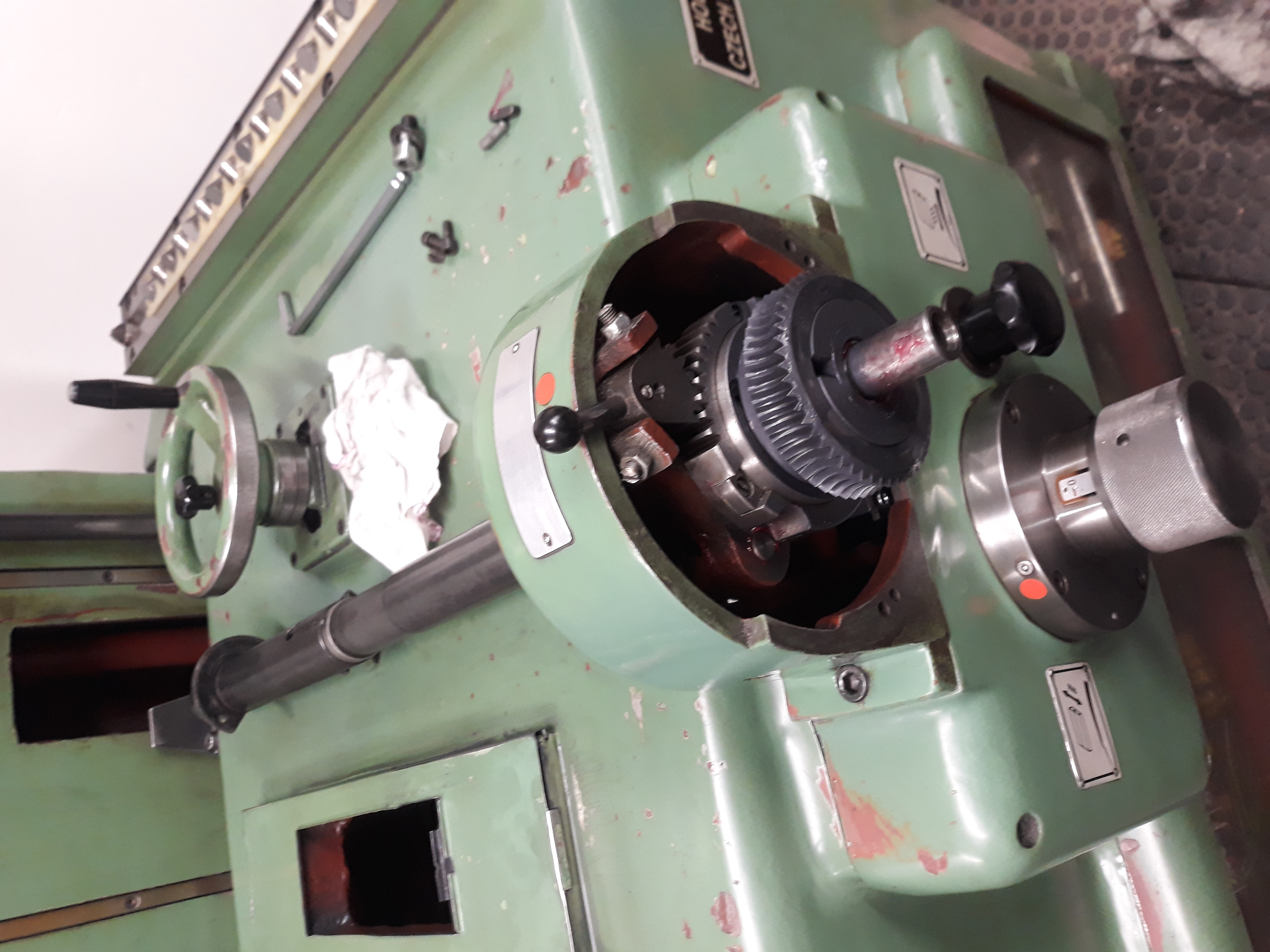

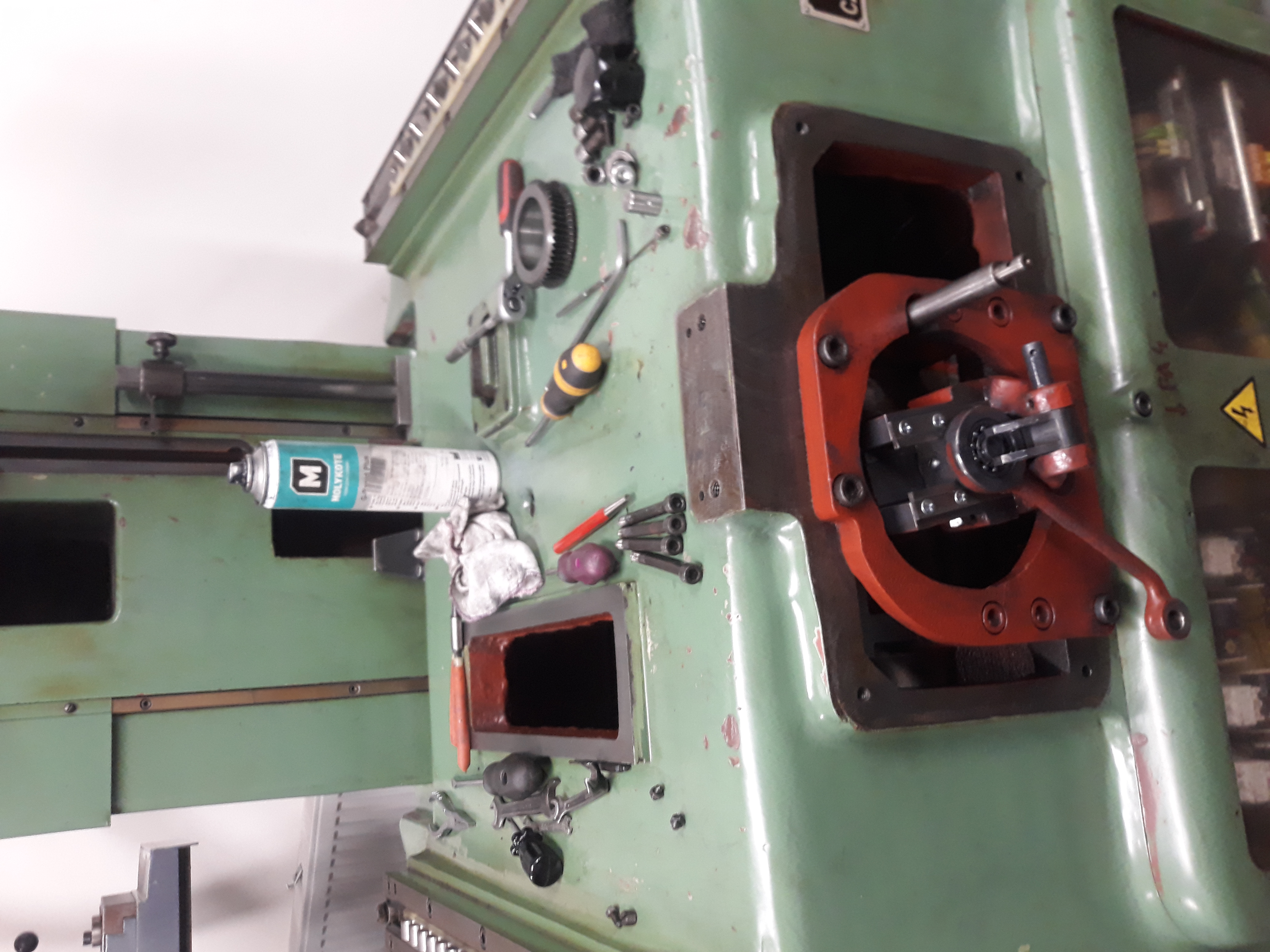

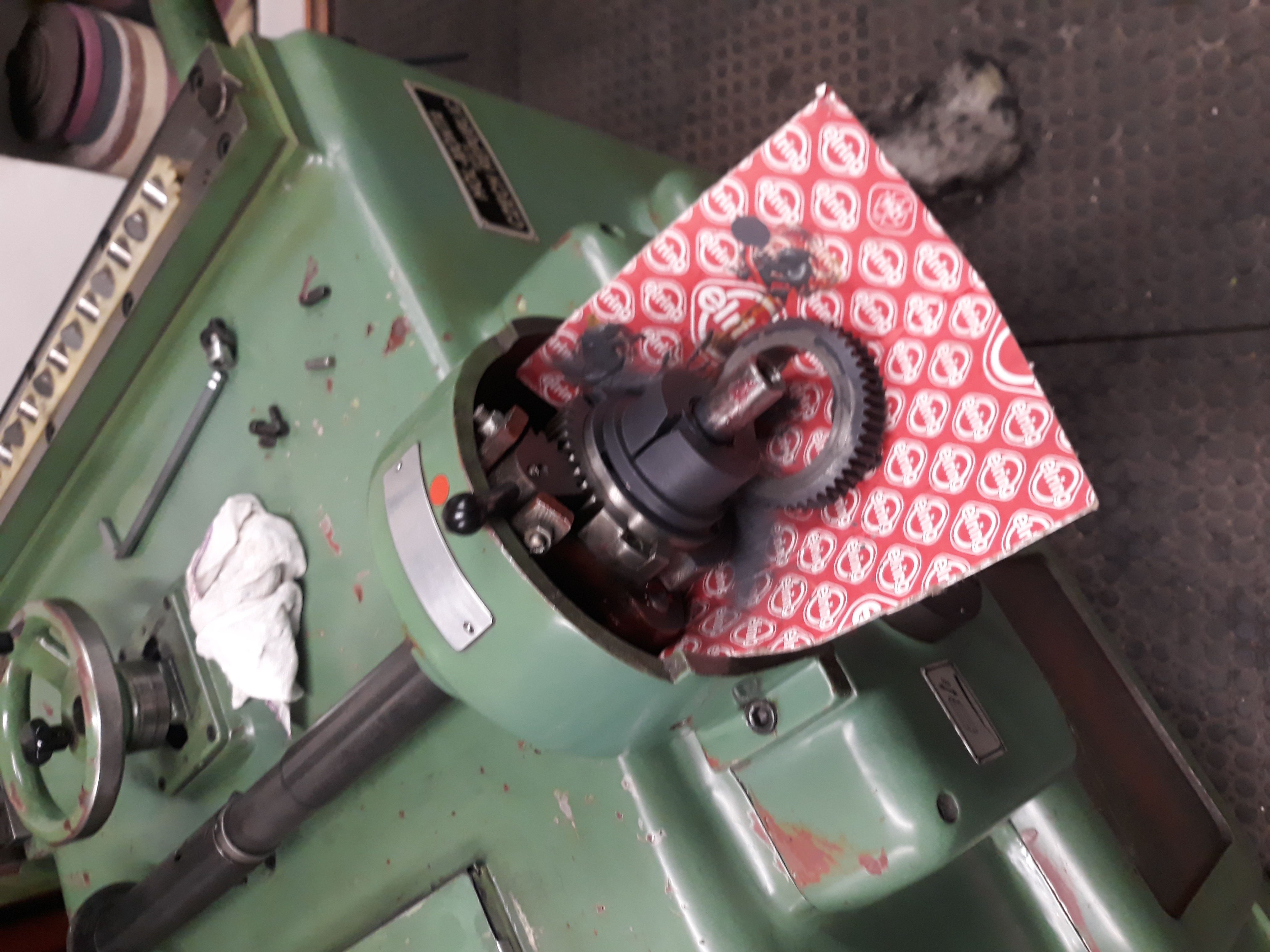

A oprava mechanismu posuvu🙄

Škoda, škoda. Potřeboval bych oměřit ty mechanismy posuvů. Toto mi chybí na mém BPH-cku.

Čo sa v Tom už niekto hrabal ? Alebo len opotrebenie?

Ahoj rád bych pomohl, ale tohle by asi chtělo orig .výkresy. Myslím ,že není v mích silách to přesně oměřit ,obzvlášť třeba tu třecí spojku nebo to ozubené kolo.

Ahoj, bruska měla generálku a není to zas tak dlouho. Předpokládám ,že někdo špatně dotáhl ty vodící lišty viz. První fotka a pak se to tam postupně dojebalo. Naštěstí to šlo přestružit a stačilo udělat nové čepy . Až ji zprovozním dodělám si ještě nové ty vodící lišty.

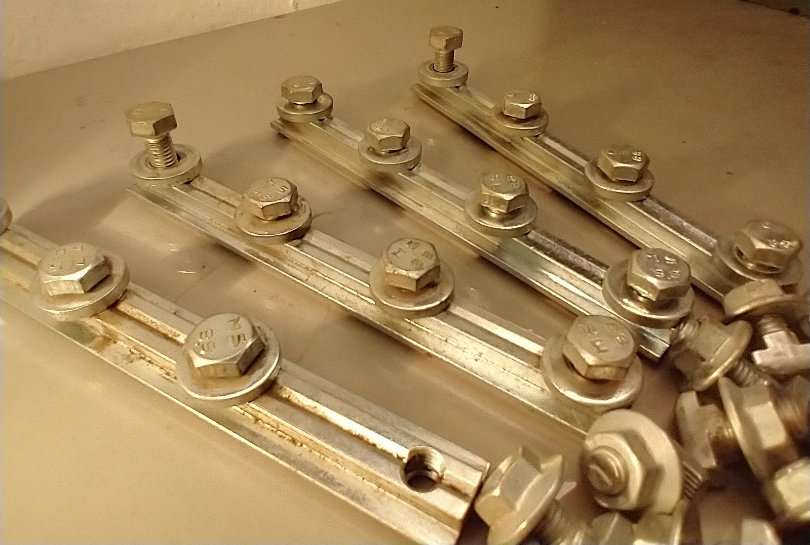

Krásný den přeji

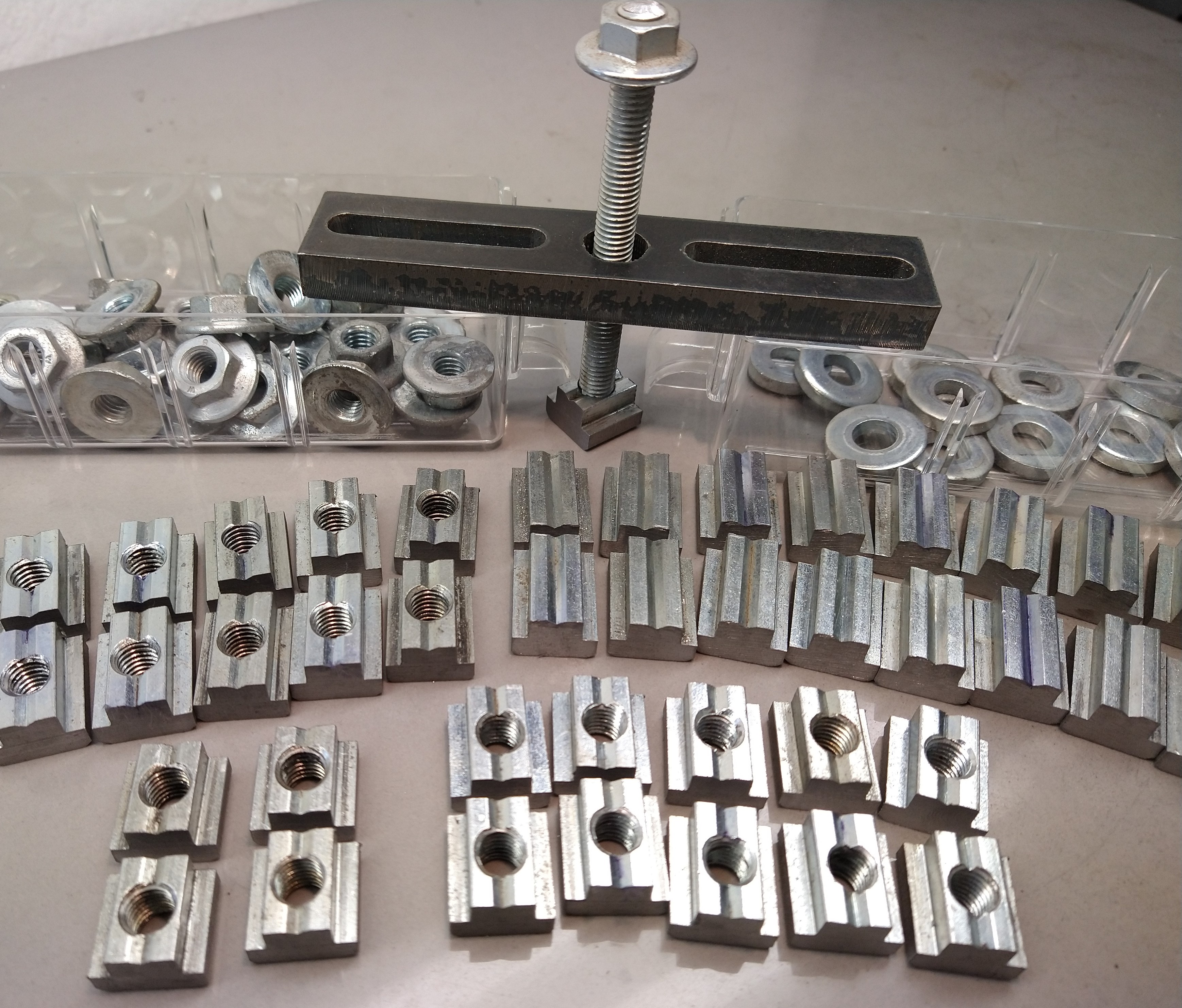

já dnes takovou blbost, ale než se k tomu člověk dostane. Hned se zase bude dělat příjemněji.
100% recyklace, jako polotovar použit materiál na spojování hliníkových profilů. Sloužit to bude na pantografu Strigonovi.
