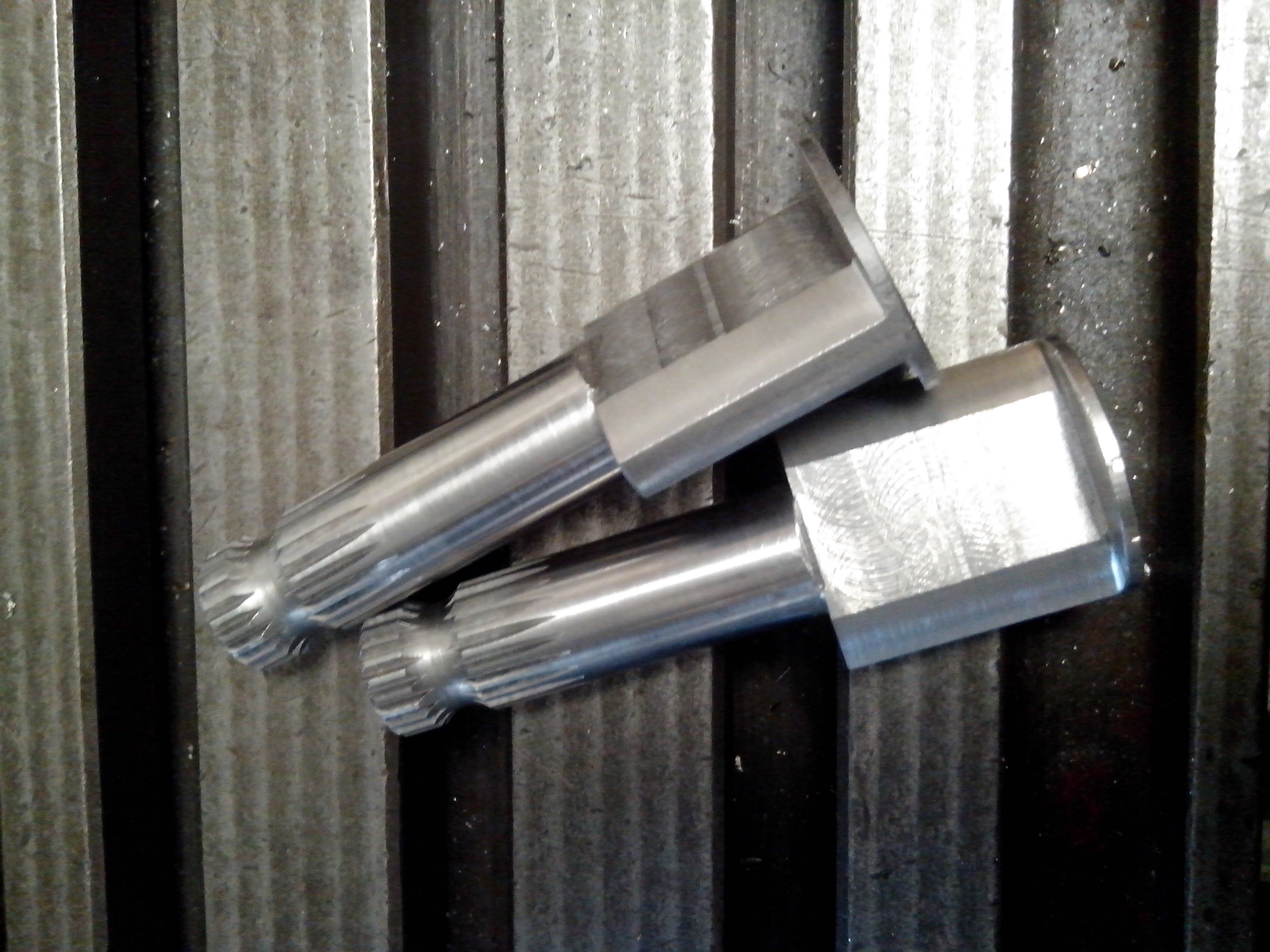

Pár klíčů na brzdu k aerovce.

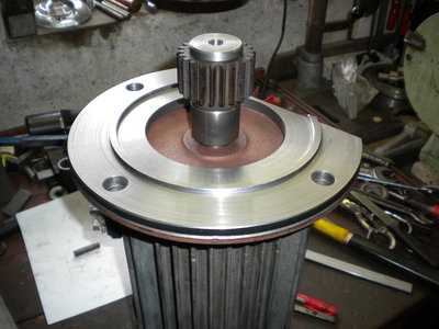

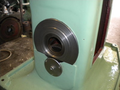

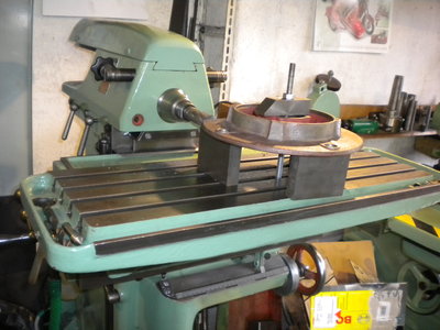

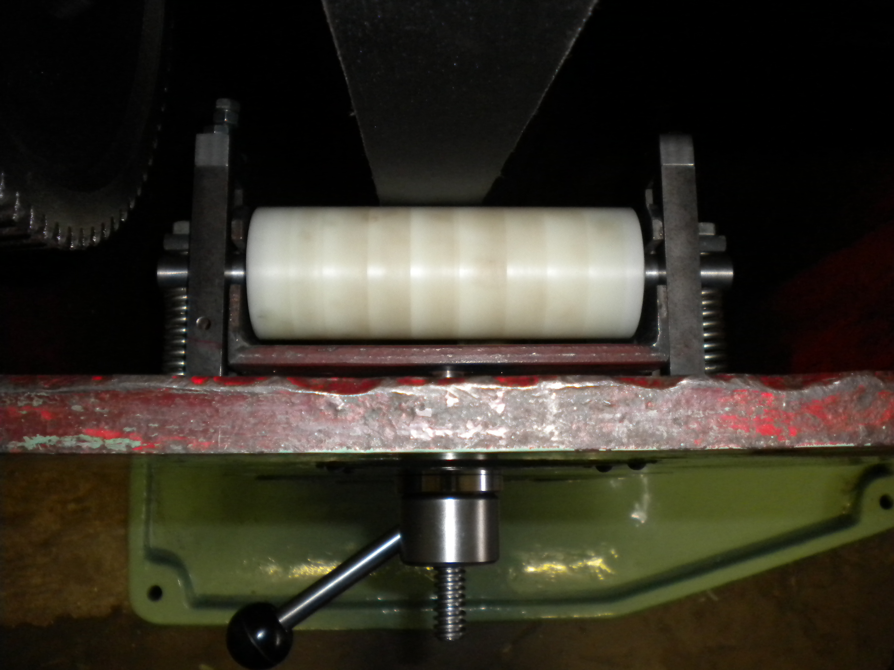

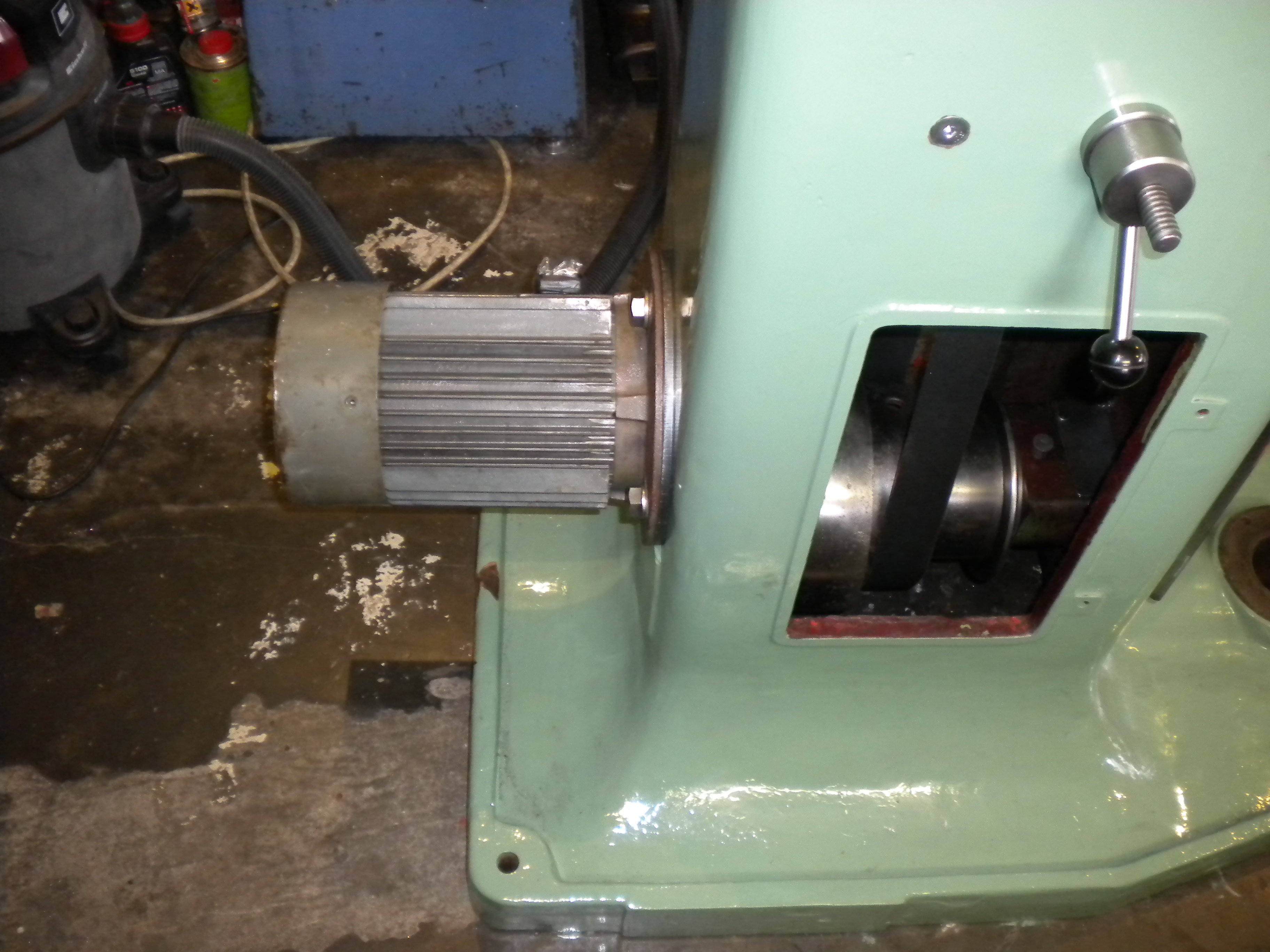

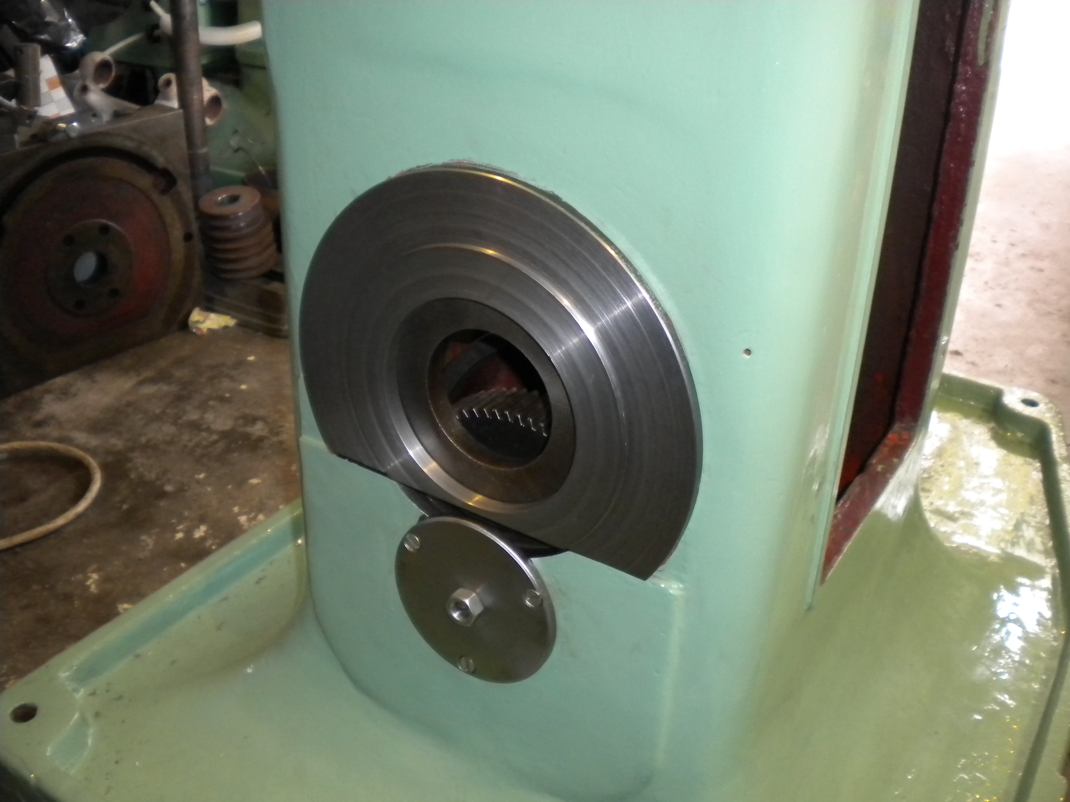

Transplantace novějšího motoru na frézku a zamontování napínáku řemene vlastní výroby.
potraviny
Příspěvky: 1965
Bydliště: Most
24. 5. 2015, 5:32
Hezký, ten napínák je na ložiskách?
Zbýňa
Příspěvky: 2191
Registrován: 3. 9. 2010, 8:45
Bydliště: Čelákovice
24. 5. 2015, 5:49
potraviny píše:Hezký, ten napínák je na ložiskách?
Jo jo, uvnitř jsou plastem krytý ložiska, takže bezúdržbová záležitost.
Zatočí se pákou, tim se přetlačej pružiny, přehodí se řemen a povolej se pákou pružiny, který napínaj řemen. Díky trapézáku je to docela rychlý.

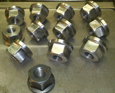

... zase trocha bastlení ...
potřeboval jsem pár matek k upínkám na frézku - (je to sice ekonomický nesmysl, ale co no ... )
* pozitivní věc je, že je to udělaný do zušlechtěnýho materiálu - tak to není bahno jako černěnej originál
Příspěvky: 9589
26. 5. 2015, 9:49
Nejhezčí matičky ve střední Evropě :)

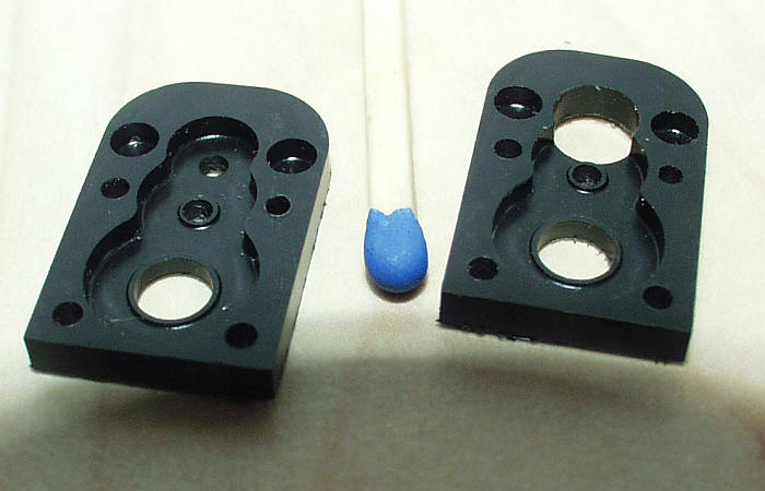

Zas jednou trocha "těžkého" strojírenství... :lol:
Těla rozvodovky s reduktorem otáček 1/3 pro železniční model H0.
Příspěvky: 9589
27. 5. 2015, 1:23
Stejně všichni víme, že máš akorát model sirky 10:1 :)
