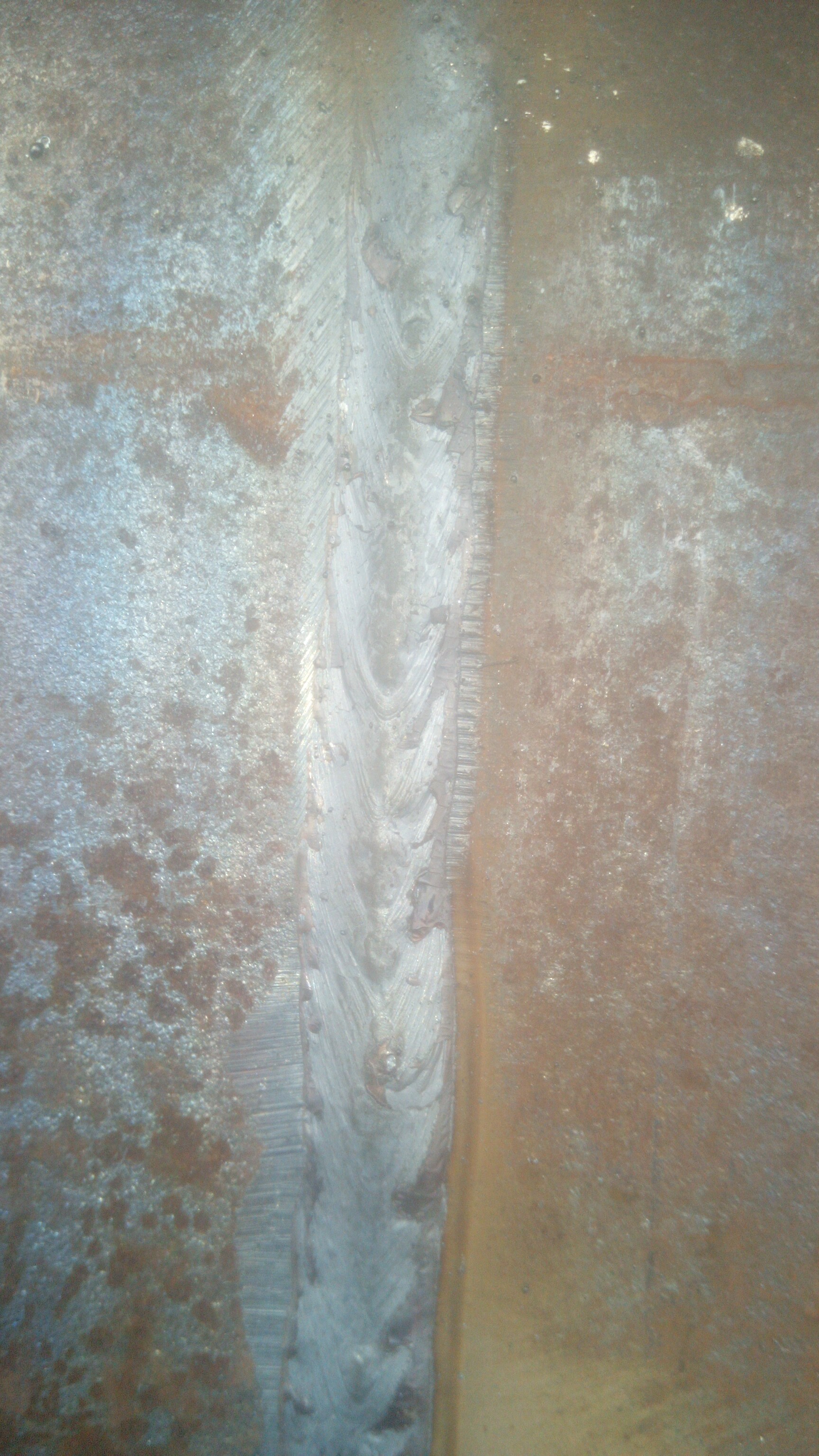

Snad mi ta hala nespadne i s tím tritunovym jeřábem na hlavu ... :D . 1.2 drát pod CO2.

Určite nie.
Vedľa správnosti by si nemal v rohoch napájať ale vždy v strede, čiže roh je prevareny bez prerušenia, a na zvarenci máš len dva spoje.
Potom sa to ešte zvykne pilit pod 45° uhlom aby bol spoj dlhší prípadne sa to zapili so Z. Občas sa to ešte preplatuje.

Těch zpevňovacich způsobu je víc. Vyříznout slupici, vsadit kus plechu. Boční výztuhy. Někde chtějí napojovat v rozích, někde převařit za roh. Vařím to cik cak, aby se to nekroutilo. Tohle jsou sloupy. Půjdou dva k sobě. Mezi ně pod 45 stupněma trubky 50x5. Jeden ponese střechu, druhý portál. Pod dráhu přijde ještě spojit ty sloupy stovkou íčkem. Přitáhl jsem ze šrotu 15 mm plech - 1500x3000. Z toho plazmou nakrájím platle k podlaze.

Jak bude ta hala velká ?
Příspěvky: 2609
27. 3. 2022, 2:07
9x12m plus na jedny straně přetažená 4 metry střecha - na brusky a podobný kraviny. Znáš to...
