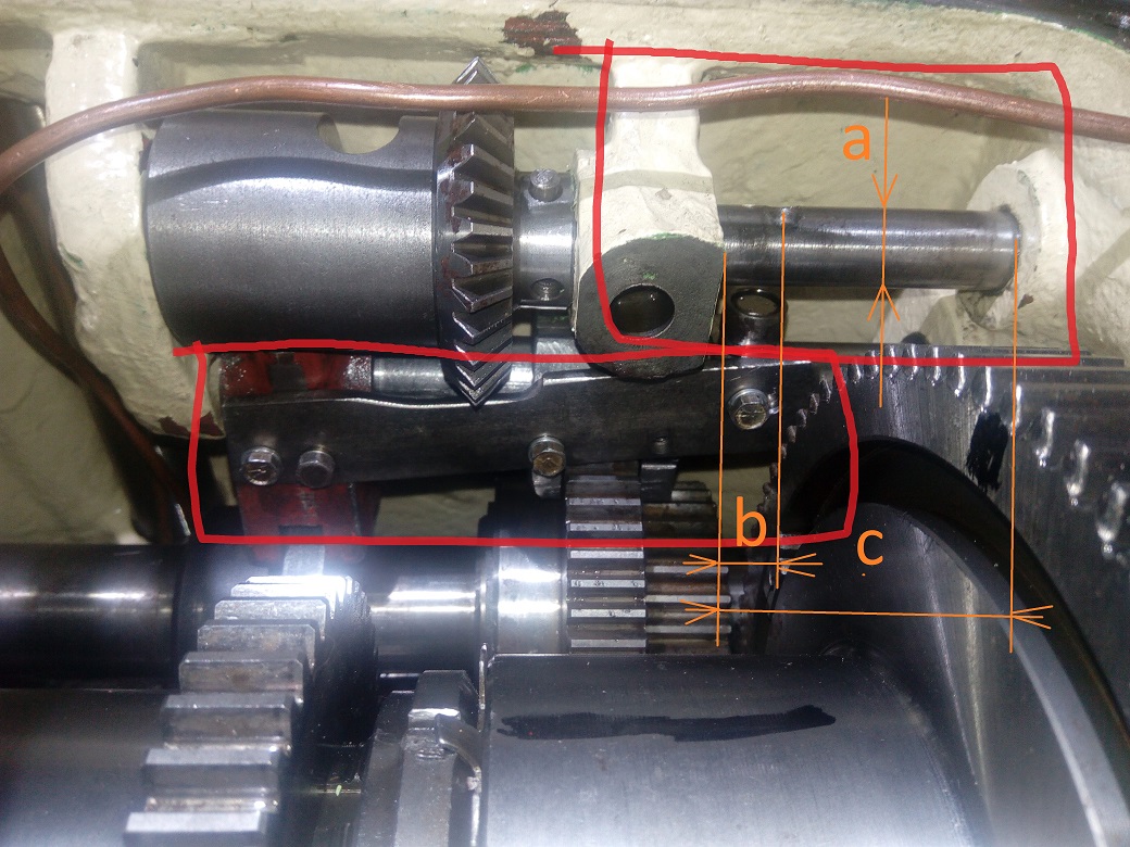

to GopniG: please measure the diameter of a spindle (where was a missing part) and width and I will try to find the sketch of the lever, which is missing now. A.

to almac:
a = 18
b = 11
c = 63

to GopniG: unfortunatelly I do not have a sketch of a missing part. A.

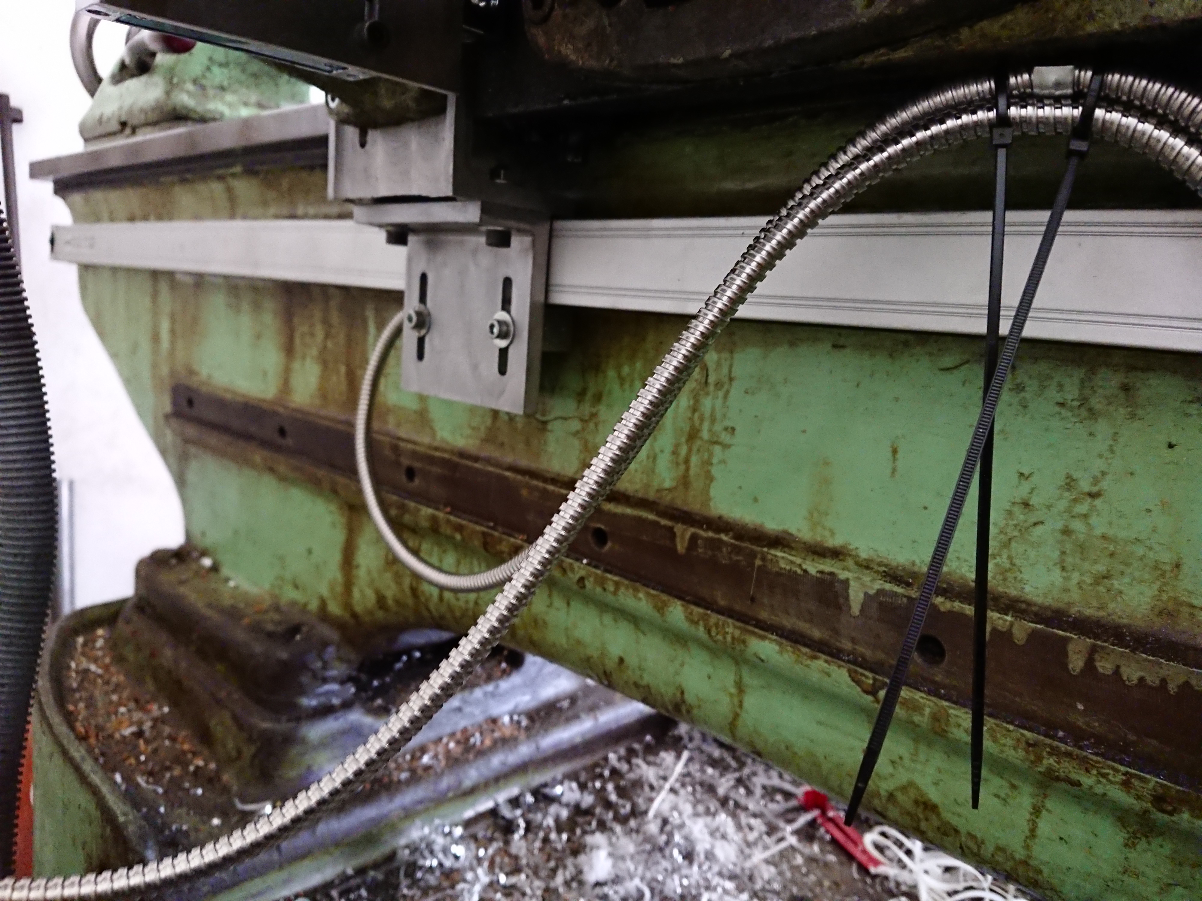

Klimbik píše: ↑10. 1. 2020, 8:11 muzete tu prosim nekdo poslat fotky, kdo mate na S28 DRO? rad bych se pred objednanim informoval, jak by melo byt nejlepe namontovane, na ktera mista, jakym smerem, kudy vest kabely a klidne i jake mate. Dival jsem se na DRO v jinem vlakne a tam je to nove s LCD docela vychvalene, tak to bude asi to https://www.aliexpress.com/item/4000228 ... 2e0eVMQJW3 jen teda najdu podobne dvouose misto trioseho. fotky prosim i detaily, kam presne jste dali sroubky. a taky klidne jake delky jste objednali, jake jsou realne rozjezdy. a nekdo jeste psal ze se asi vyplati priplatit za nejake slim snimace/listy. Diky! pak vam to ukazu ve videu, az to budu mit a montovat a az to bude funkcni.

Klimbik píše: ↑4. 3. 2020, 10:27 Dany: super, diky. Ja jsem zmeril rozjezdy na 69 a 17,5cm, a je teda dobre vedet, ze se tam nejde delsi. Akorat na pricnem mas asi tu nizkou listu? Slim? Nechtel bys poslat nejake obrazky? Diky

Dany diky! To by me asi ani nenapadlo dat na pricny suport takhle visici/trcici dozadu. Neni to pruzne, ze by to pak vibrovalo a delalo nejakou paseku? Ja myslel ze se to musi vzdycky nejak nacpat primo na ten suport zprava a proto se tu resi ta slim pravitka

Příspěvek 6. 1. 2022, 12:18
No já jsem to okopiroval tak jak to udelal technik co to dro montuje a prodává firmám a ten to daval na soustruh sv18 ve firmě kde pracuju. A neni s tim problem.Tam dával teda i třeti osu...já použivám jen ty dvě a to mi stačí. Takhle to máme v práci na víc strojích. Nevim že by byl problém.
