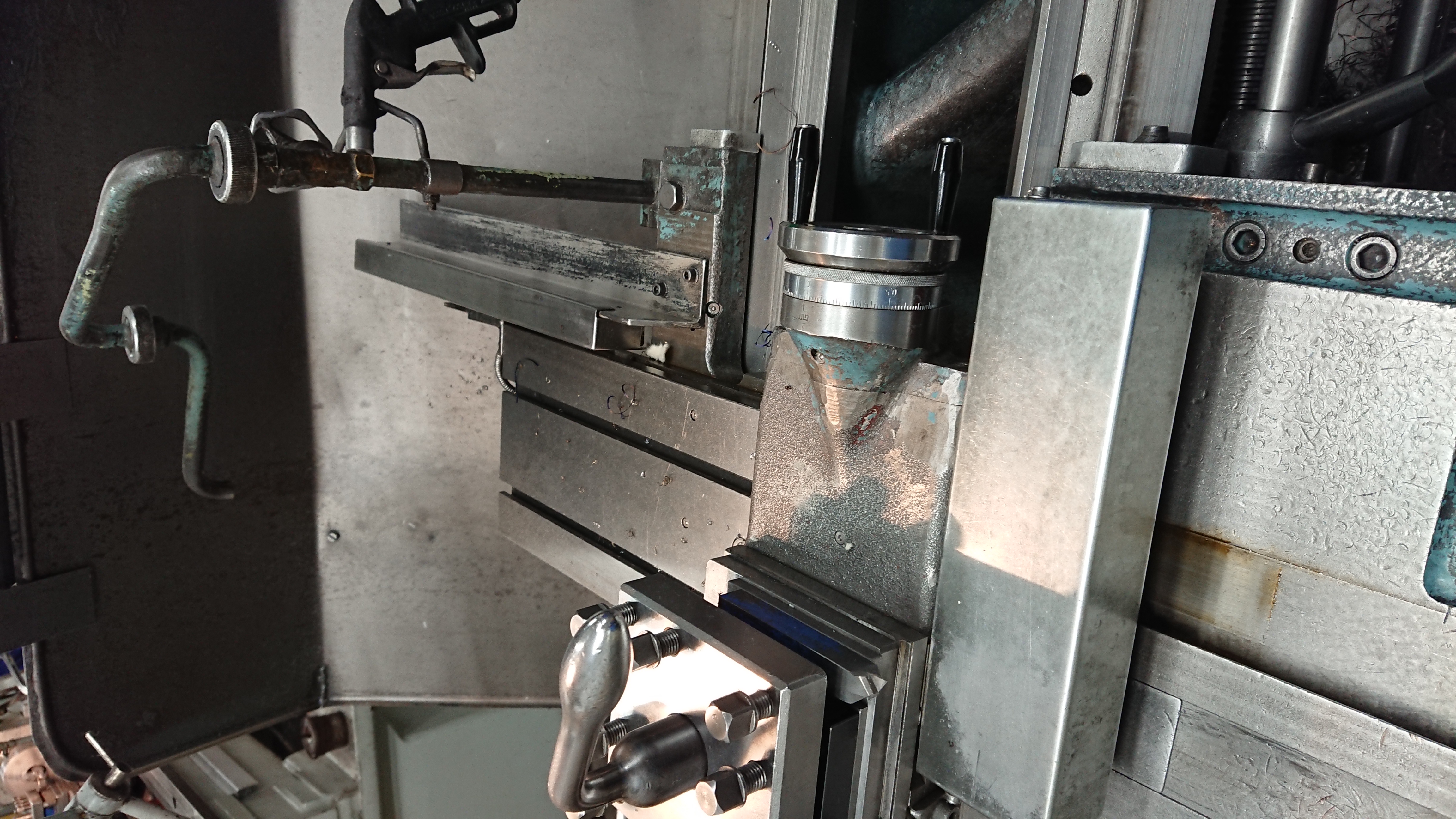

Tak koukám že jen já jsem magor, co se snaží pravítka dát tak aby nekoukala, nehyzdila stroj a zkracuje je na míru co potřebuje. A teda i zkracuje kabely a dělá nové konektory aby mu nevisely girlandy smotků. A dělá nové konzole a držáky aby to DRO neviselo jak povadlý kozy...

Tahle jsem už stroj koupil, tak jenom pro inspiraci.
Je fakt že do toho příčného může nabourat koník.
Jarda

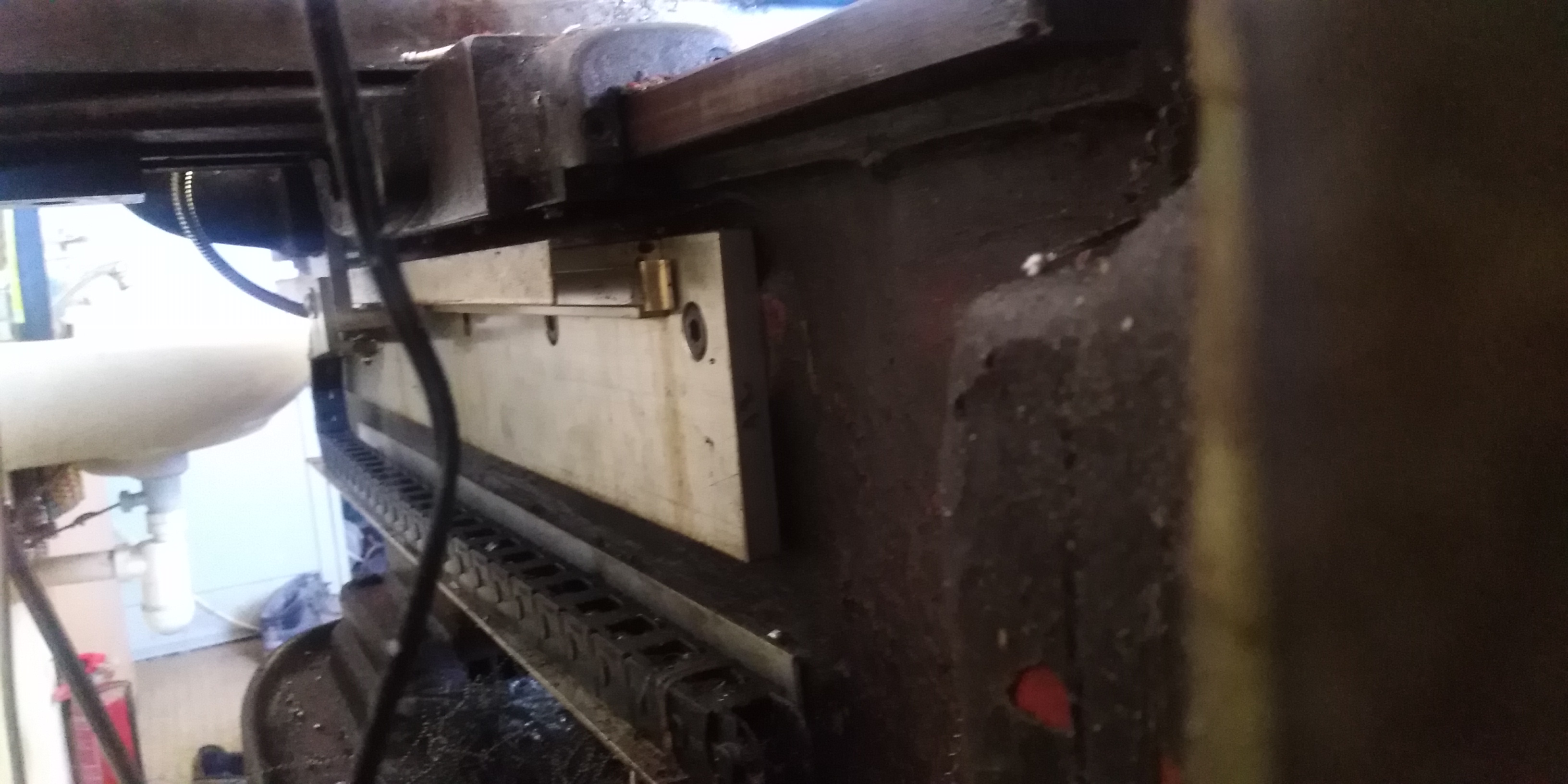

Jojo díky.....to je lepší na vzhled a chránění káblu jasně. Na tom přičným to bych asi nechtel stopro bych se dostal do situace že bych na to nedával kvůli místu pro koníka. To je pro mě jakože za vzhled platím sice nepatrným, ale přece jen zhoršením parametrů soustruhu. Noo ja myslím tvar konika je jak je aby umožnil co nejvíc...neni to tak dlouho přemýšlím co jsem to dělal že to bylo na knop...myslím kuželový šroubovice teď naposled..
..tam to bylo tak tak....ale jasně že je to vzhlednější

Dany píše: ↑6. 1. 2022, 12:18 No já jsem to okopiroval tak jak to udelal technik co to dro montuje a prodává firmám a ten to daval na soustruh...
Jaky rocnik je ta tva S28 na fotkach? Ze nema jeste pripravu na pricny naraznikovy valec...

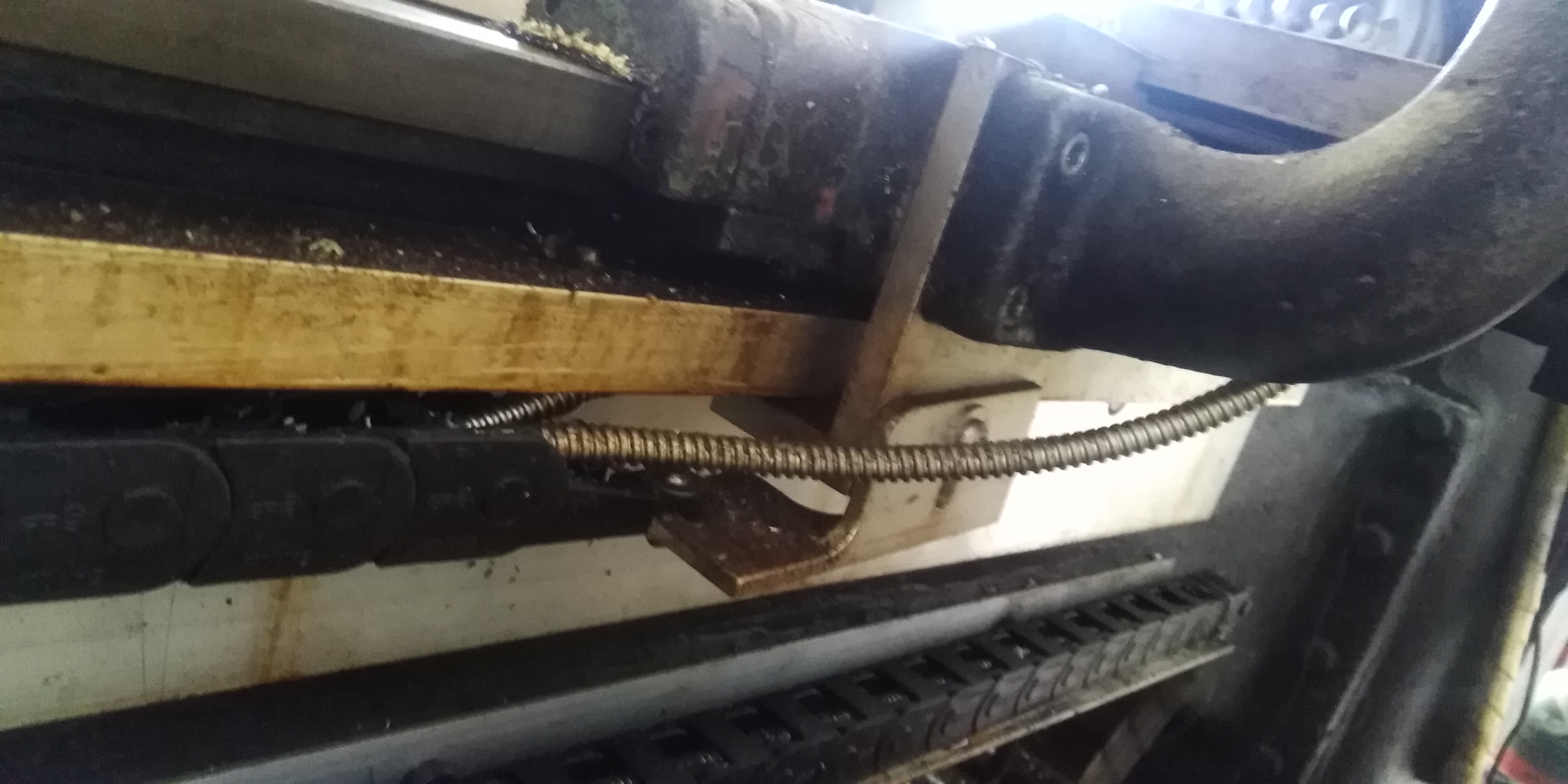

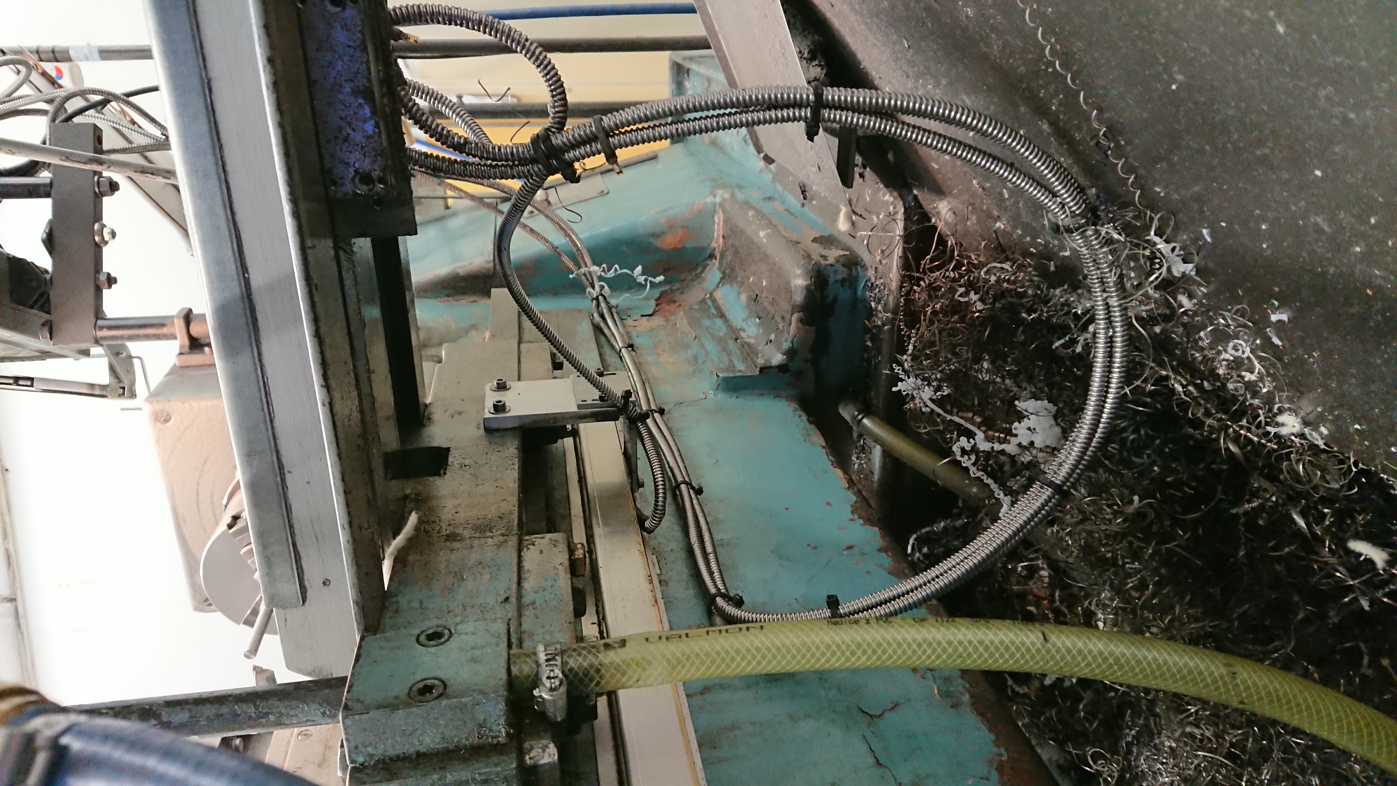

Takto to provedla odborna firma...od nich jsem to okopiroval..takhle je to zde na asi peti sv18

Je to 1964

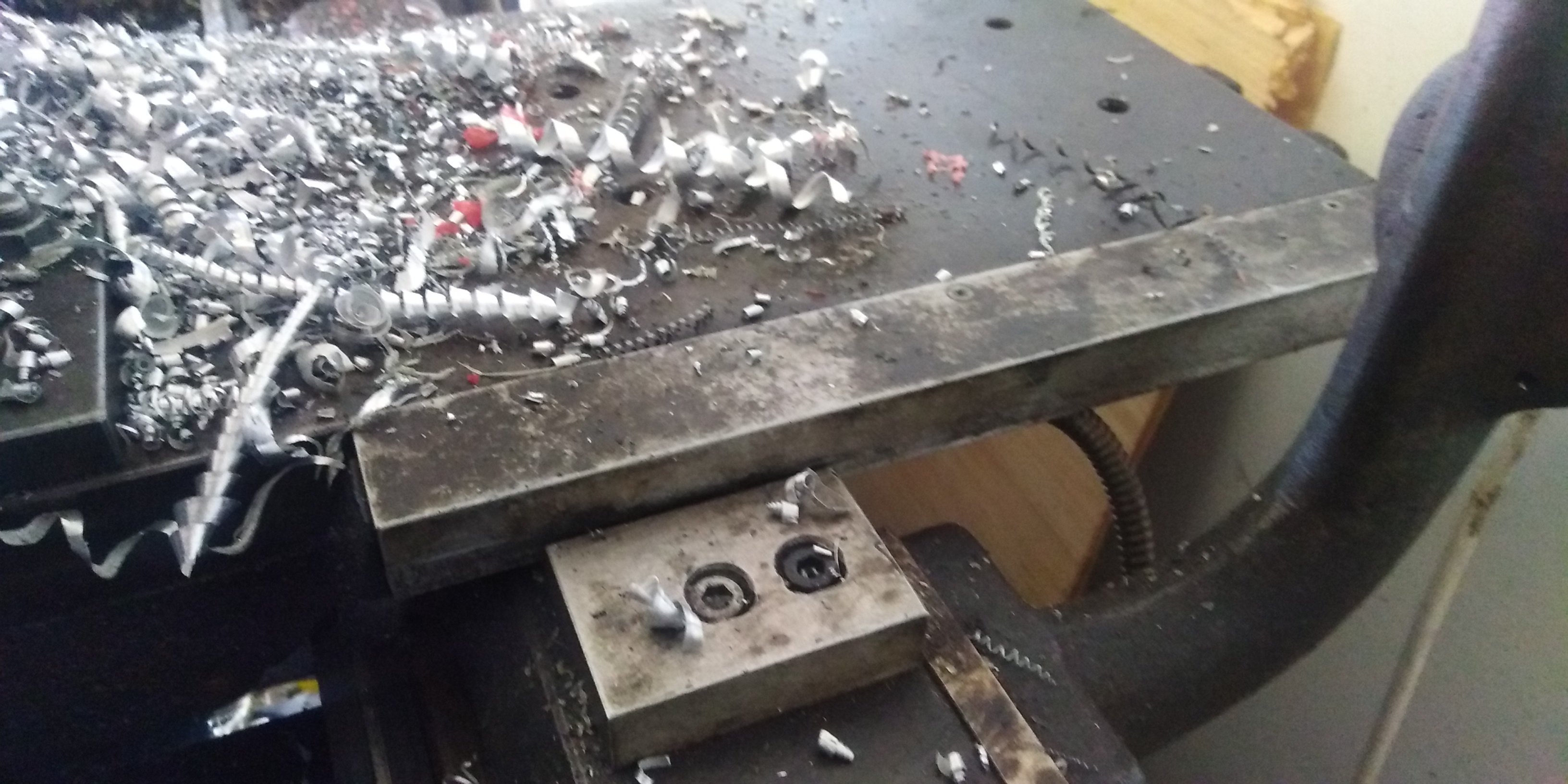

Aha ,tak to jsem nevěděl, to se omlouvám že se chlubím někdo zde napsal dejte sem fotky jak máte daný odměřování tak jsem dal fotky s tím ,že takto to dal technik u nás v práci na SV18 .Tady kde pracuju je asi 300 obráběcích strojů všech možných typů dělá zde 700 lidí a ani ty nejnovější obráběcí centra už nevypadají jako z muzea . Obyčejných soustruhů je zde tak možná max.10 a to taky prostě se na nich dělá a žádnej nevypadá jako z muzea. Soustružníka z sv18 jsem se byl ptát včera jestli mu vadí ty kabely jak nejsou v řetězu a povídal že stojí vepředu a ne vzadu u stroje a že původně to odměřování bylo namontovaný uprostřed příčnýho pusuvu ale tam do toho narážel koník tak to chlap musel přijet zpátky předělat dozadu--tak asi proto je to tak nevzhledný. Takže znovu moc se omlouvám že jsem někoho pohoršil já soustruh potřebuju na výrobu drobností jako muzeum ho zatím neplánuju spíš přemýšlím o nějakým novějším asi Weiler nebo tak něco...ale tady mi naprosto vyhovuje ta spojka na tu jsem si zvykl to je super navíc spojku tam mám novou tu jsem musel vyměnit protože stará měla ulámaný páčky a stroj se skoro nerozjížděl. Jestli jsem porušil nějaký zásady tady toho podivnýho spolku tak mě vyhoďte moc se omlouvám že jsem se chlubil ale někdo chtěl fotky tak jsem dal fotky-už se to nebude opakovat. Jako polehčující okolnost mýho chlubení bych řekl že mám v plánu dát ty kabely do plastovýho řetězu co mám doma nachystanej/pravda už mi to trvá pět let/ a mám domluvenýho chlapa z TOS Kuřim že se mi přijede podívat a opravit zaškrabáním posuvy-dělá to tam celej život tak snad to umí -tak to je další polehčující okolnost. No klidně mě odsaď vyhoďte to bude asi lepší. budete moct pěstovat muzejnictví v klidu.
