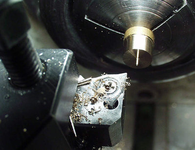

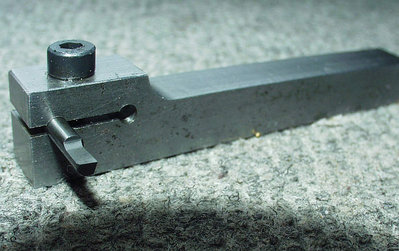

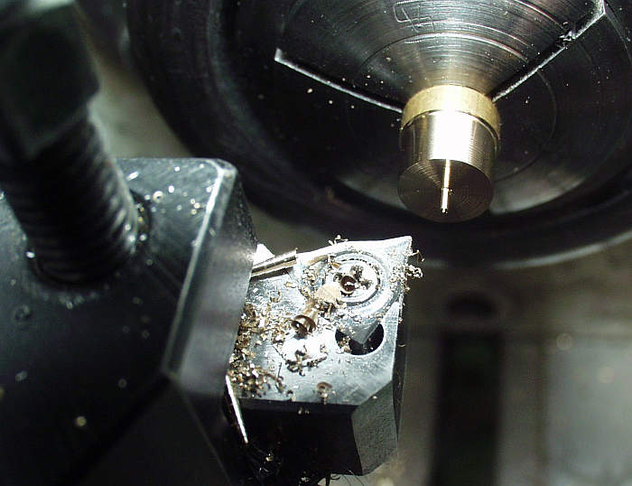

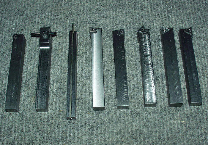

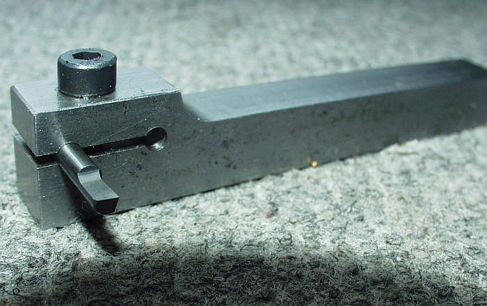

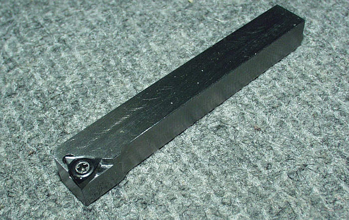

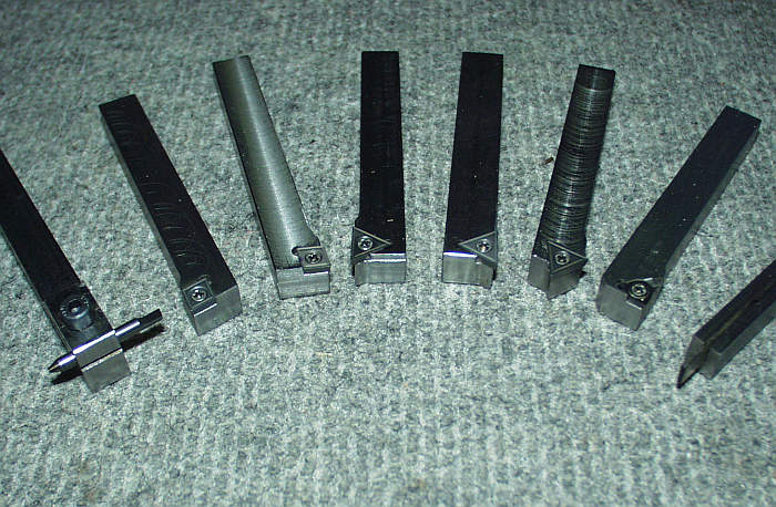

Nová kolekce nožových držáků ....
Něco bude též k dispozici pro místní soustružníky, viz ... http://www.c-n-c.cz/viewtopic.php?f=8&t ... MT#p155712" onclick="window.open(this.href);return false;

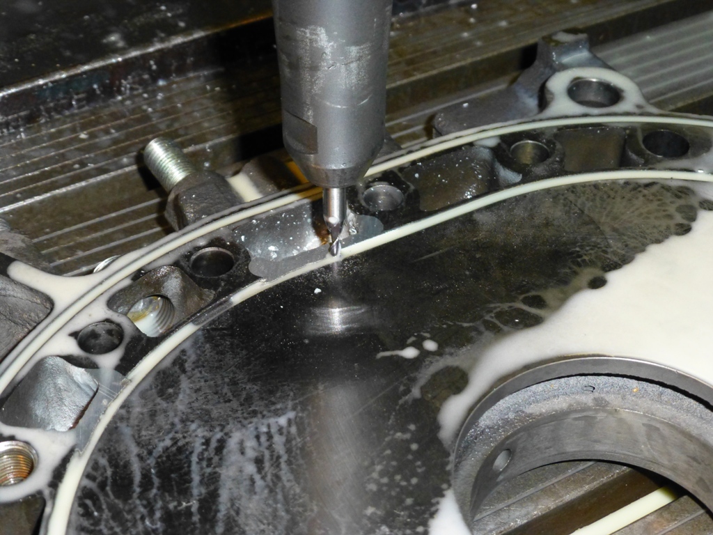

oprava skříně Wankelova motoru

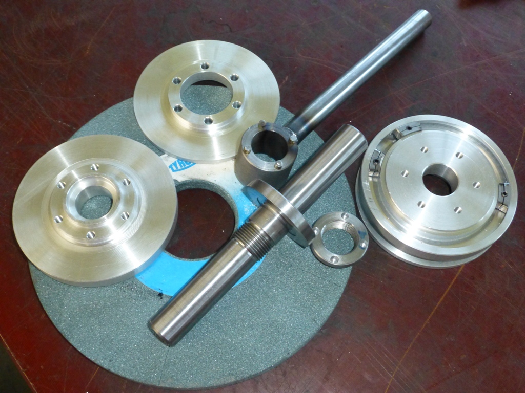

vyvažovací příruby a vyvažovací trn pro brusný kotouč

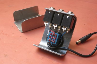

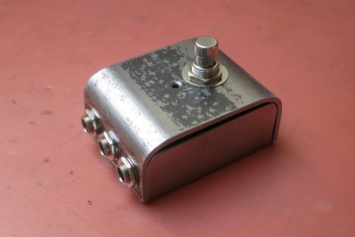

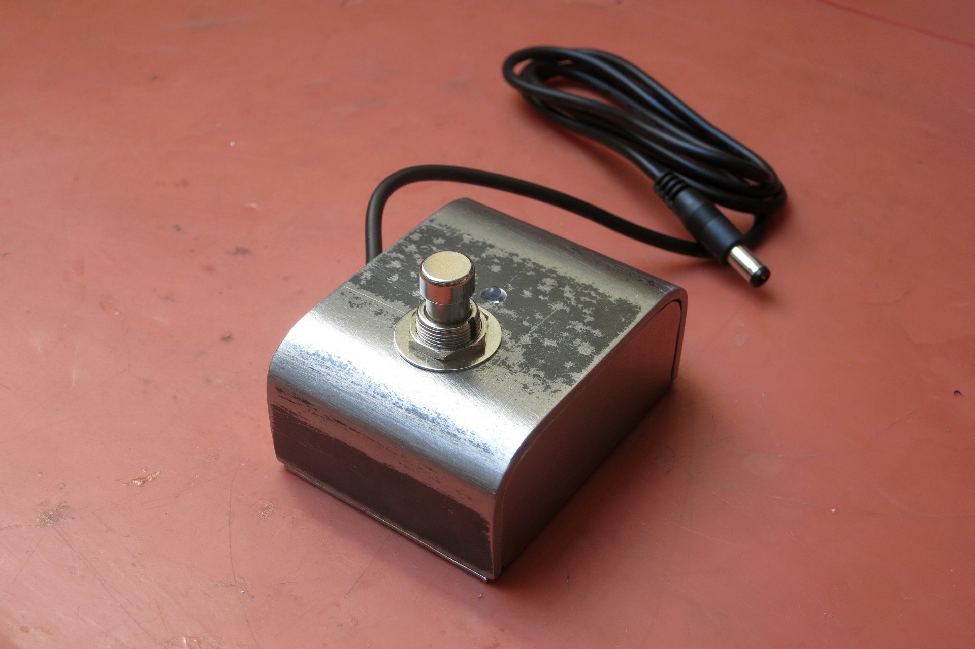

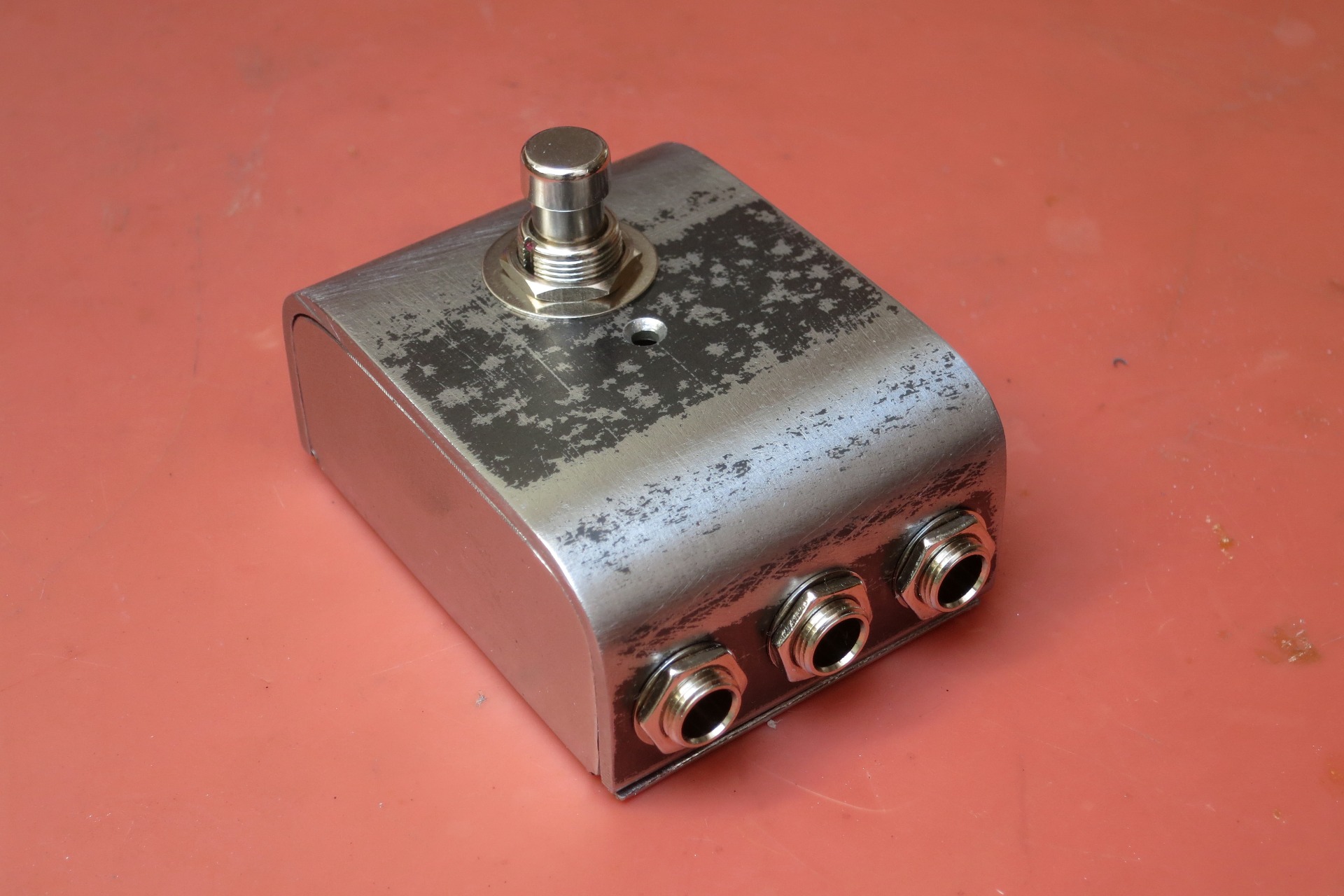

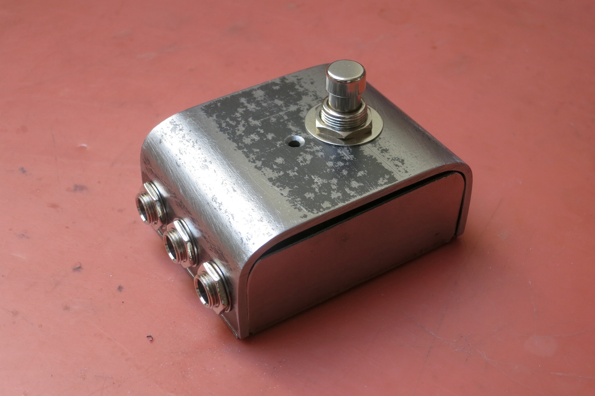

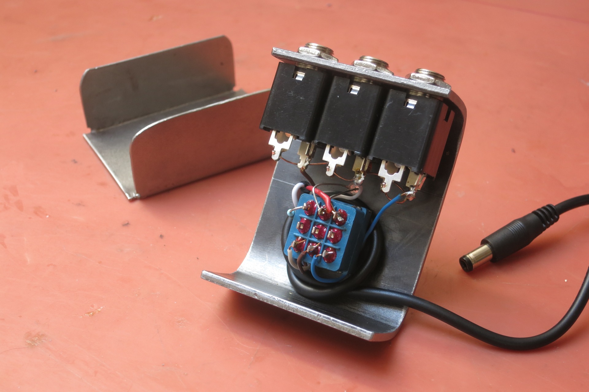

Já dokončil do provizorního provozuschopného stavu takovou hrubou domácí plechařinu (budu potřebovat večír):
Pěknou sobotu, T.
Pěknou sobotu, T.

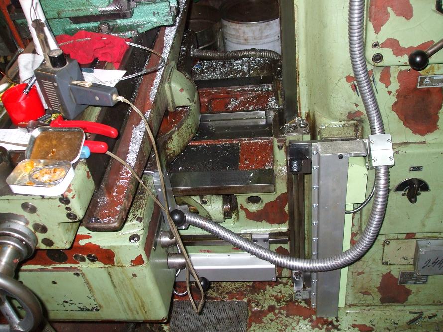

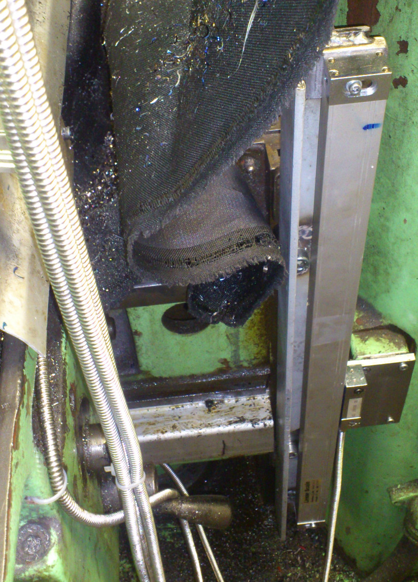

... další bastl - konečně jsem se dokopal ke své klasice namontovat Z-kové pravítko
( k masivnímu L profilu jsou z jedné strany přivařeny podložky s vyfrézovaným zapuštěním do T drážek svislých dorazů, + kameny a 2 šrouby M10 / z druhé strany L profilu jsou přivařeny podložky pod pravítko s zafrézovanou plochou rovnoběžnou ve dvou osách s spodním uložením + destička pod snímač ... všechno si sedlo bez většího ladění - ani to moc nebolelo, nechápu proč jsem to tak dlouho odkládal
*pravítko má fórový rozsah 520mm
