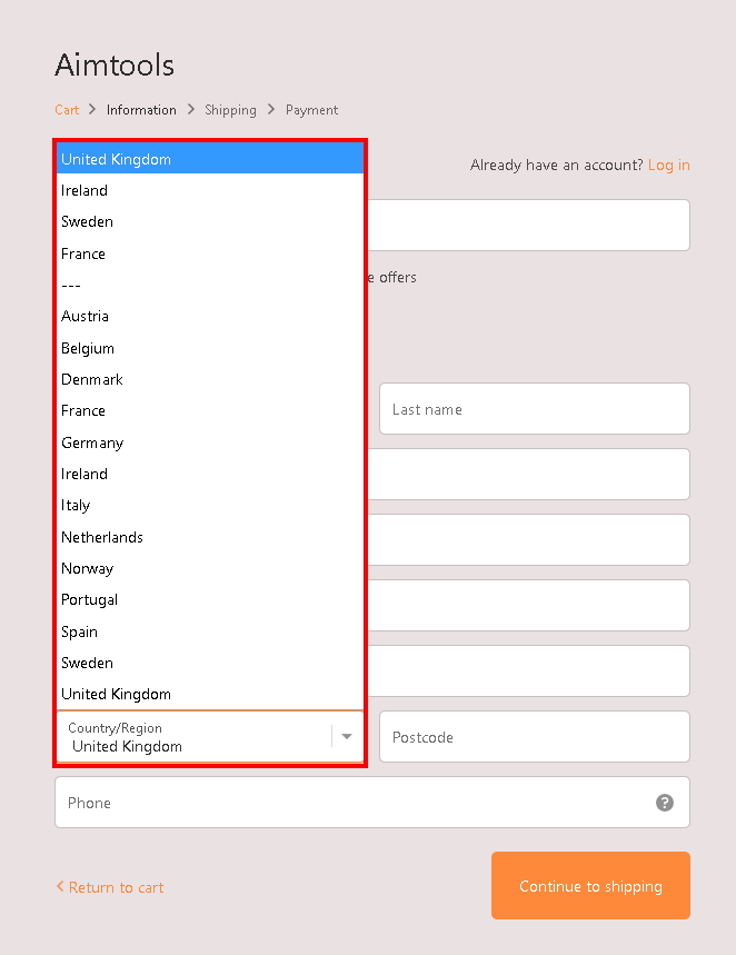

https://www.aimtools.co.uk/products/105 ... 2172971530
Ja som chcel objednávať 250mm odtiaľto, ale nejako z toho zišlo. Písal som tam a za poštovné chceli 40 libier, vážilo to skoro 25kg. 125mm by určite poslali lacnejšie.

Podľa recenzií je to celkom seriózny obchod, navyše je to z anglicka, takže žiadne DPH. Rovnaká čína ako u nás, ale aspoň za normálne ceny

Priamo z toho shopu na SK/CZ asi neposielaju nic a na e-bay shope to maju vsetko za ine ceny.
http://www.ebaystores.co.uk/aimtools

No ale posílají do Německa a odtamtud to jde přeposlat. Nebo i z Anglie. Přeposílacích firem je plno.
