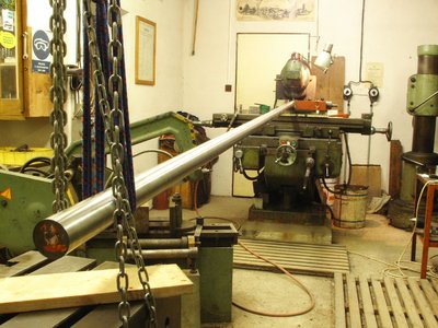

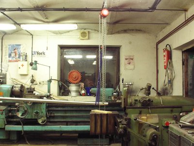

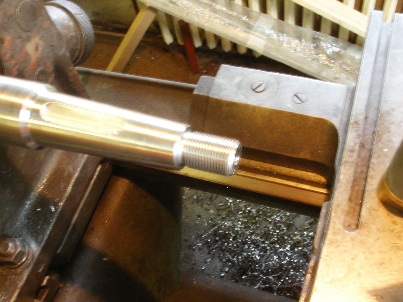

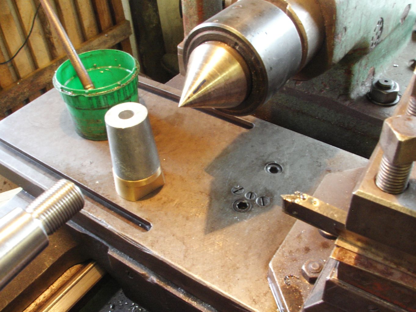

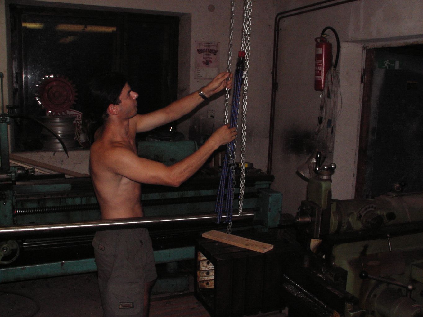

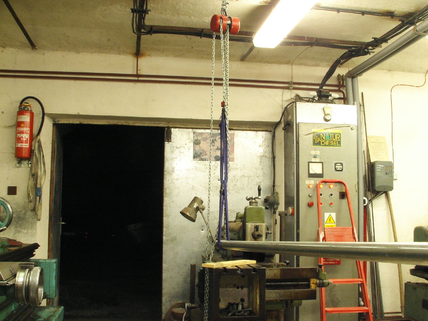

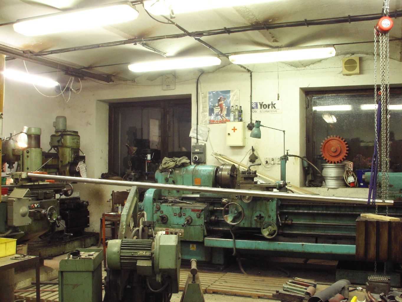

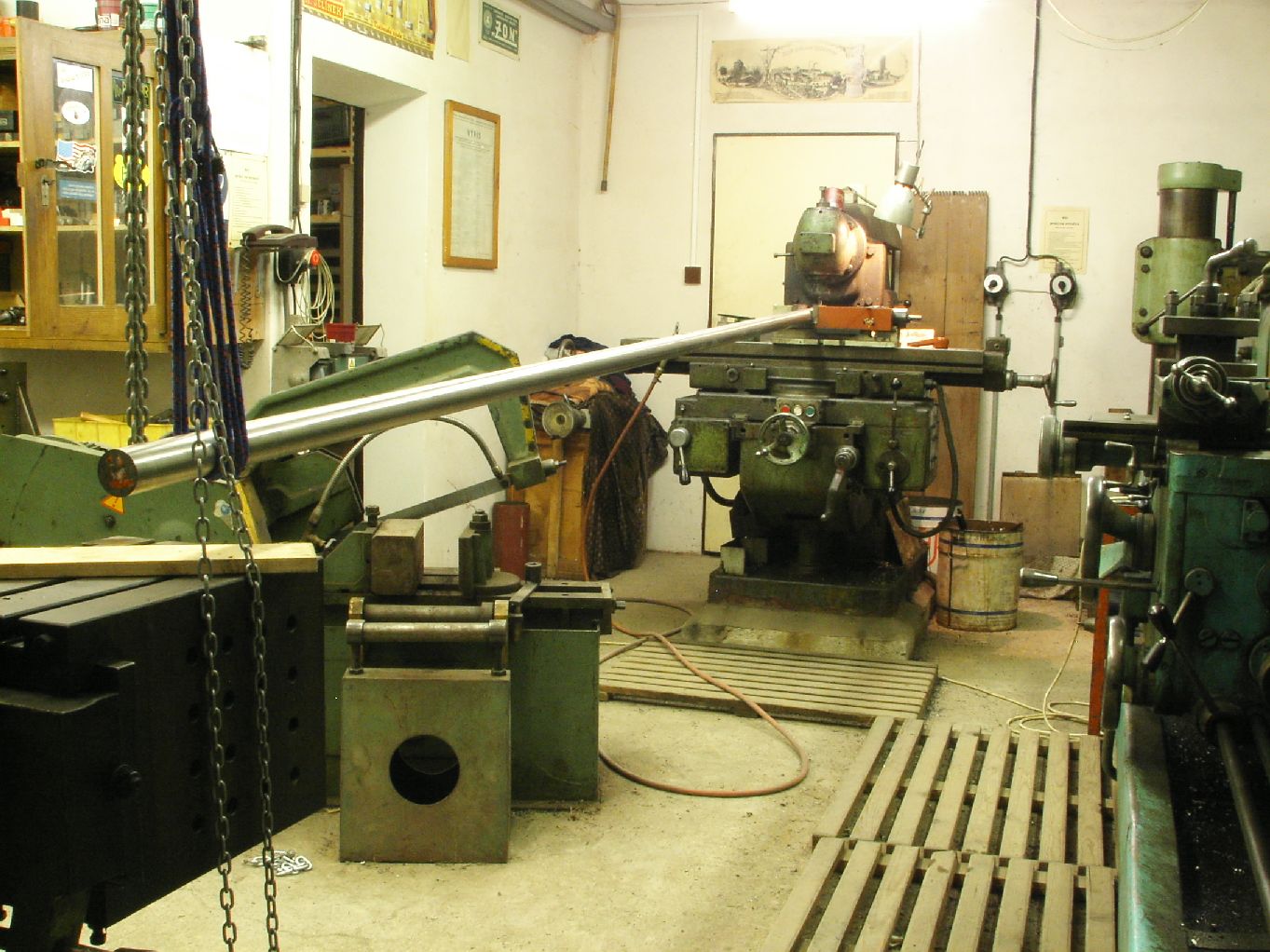

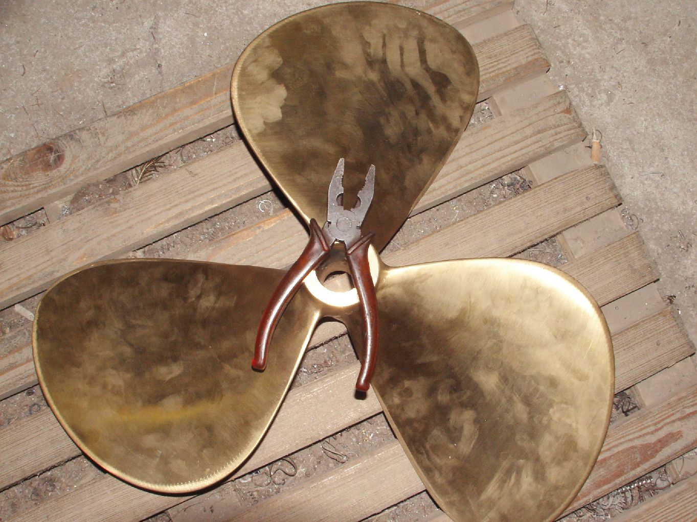

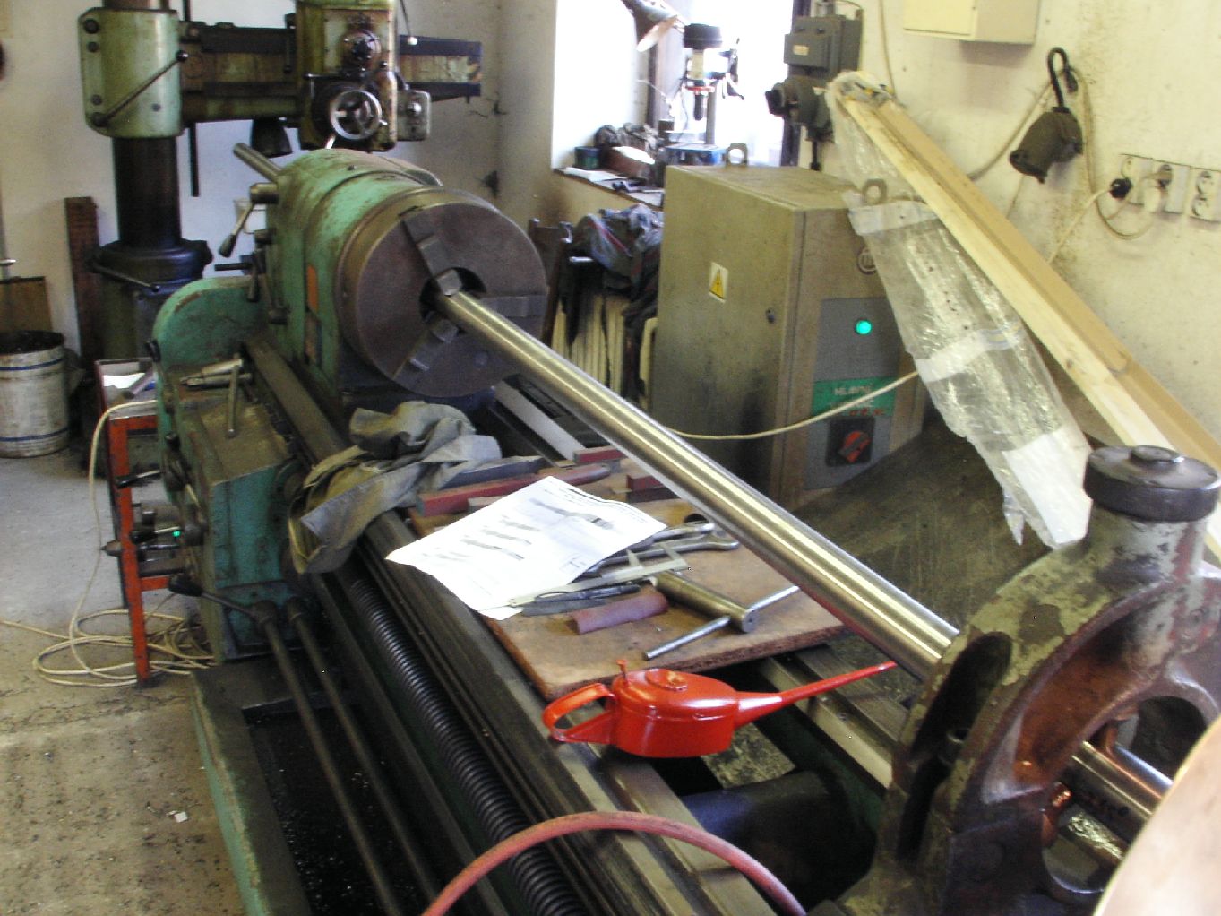

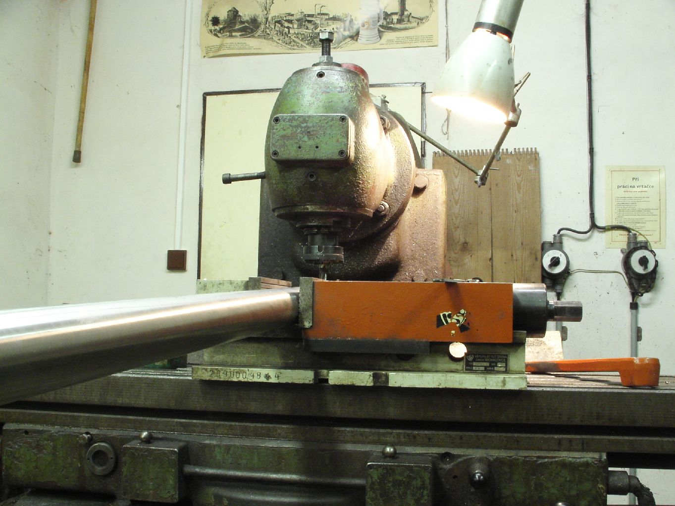

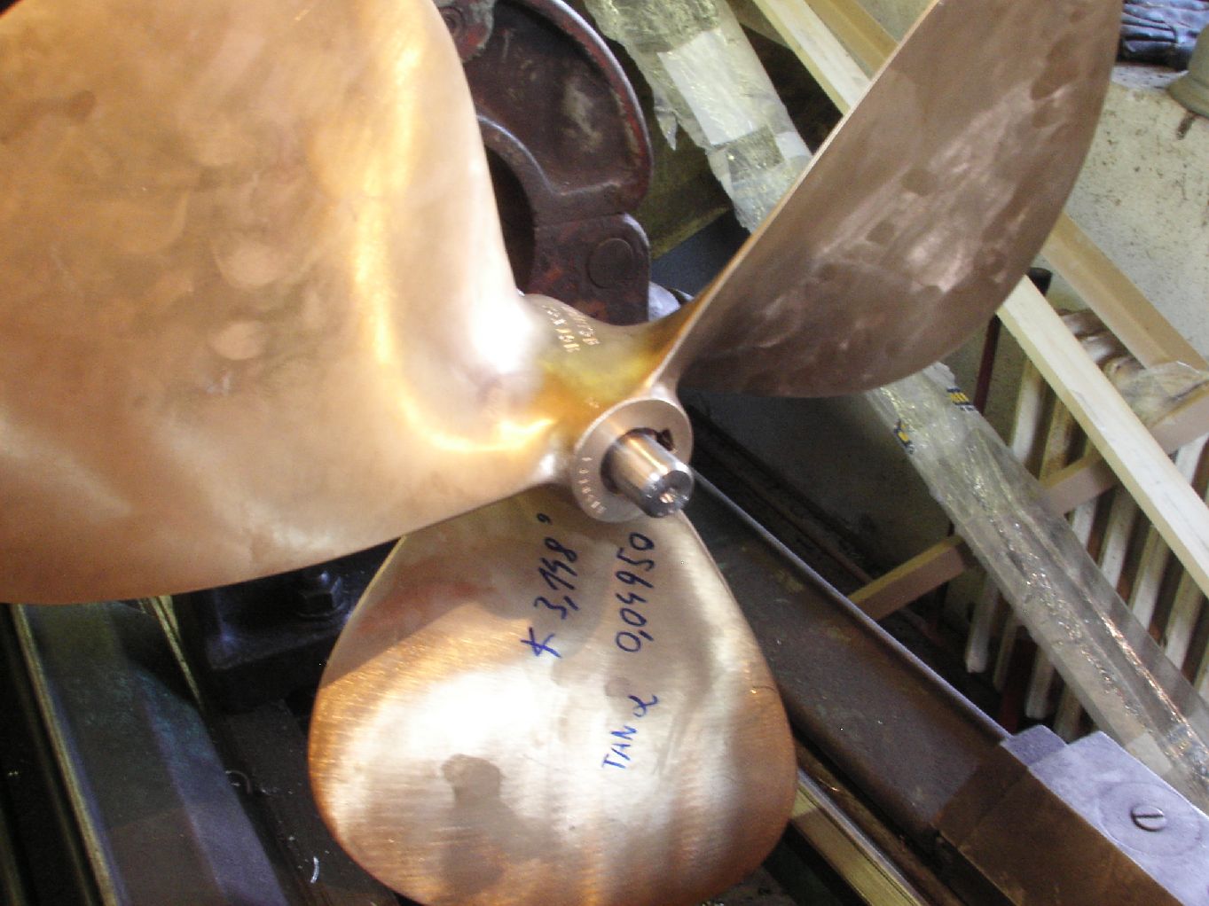

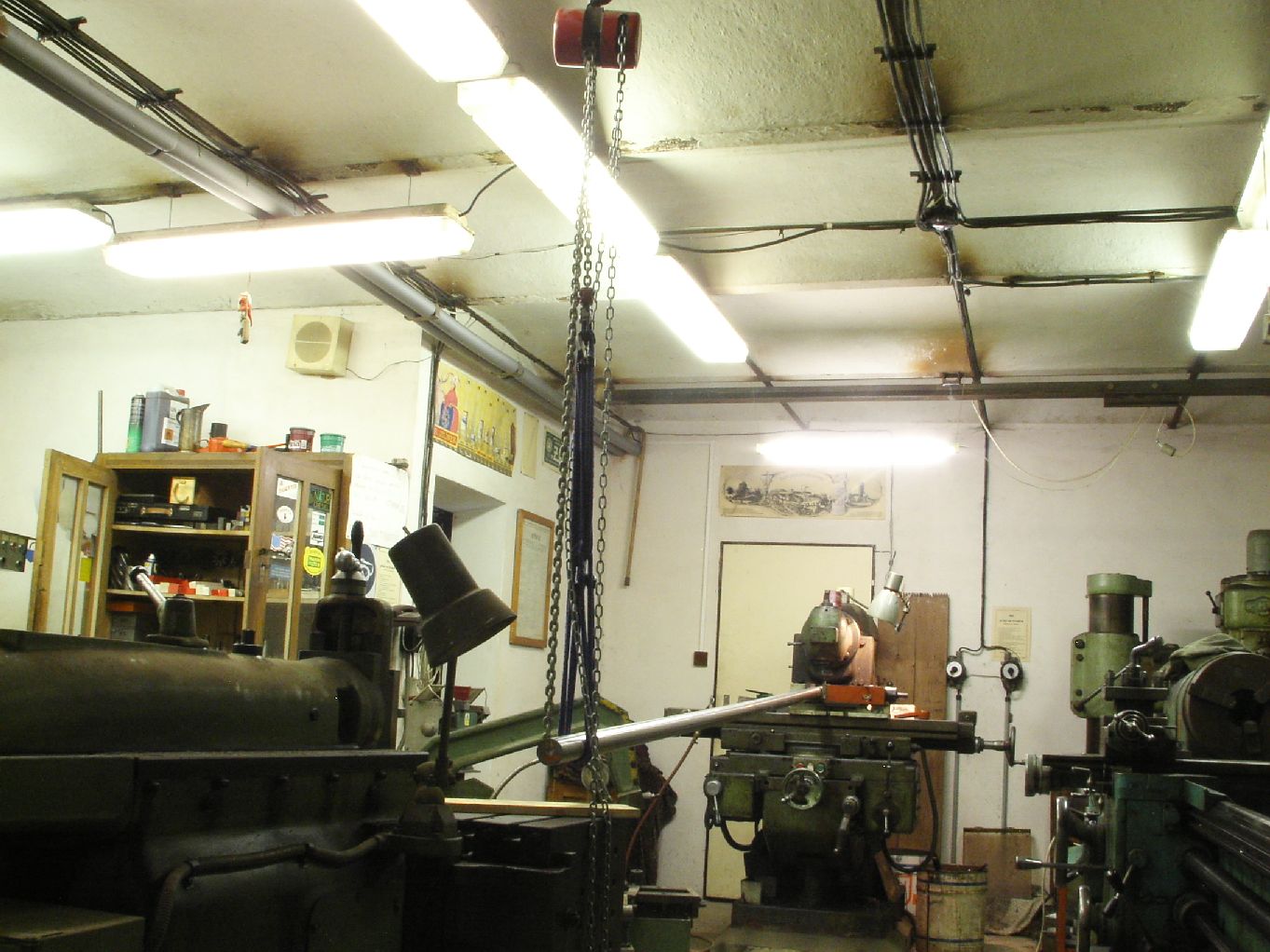

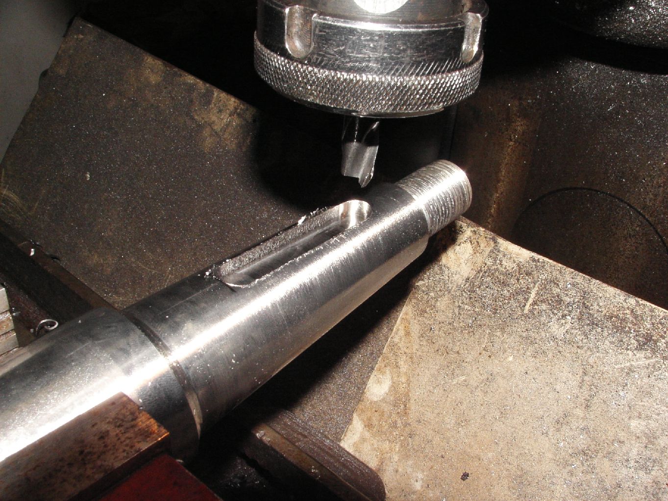

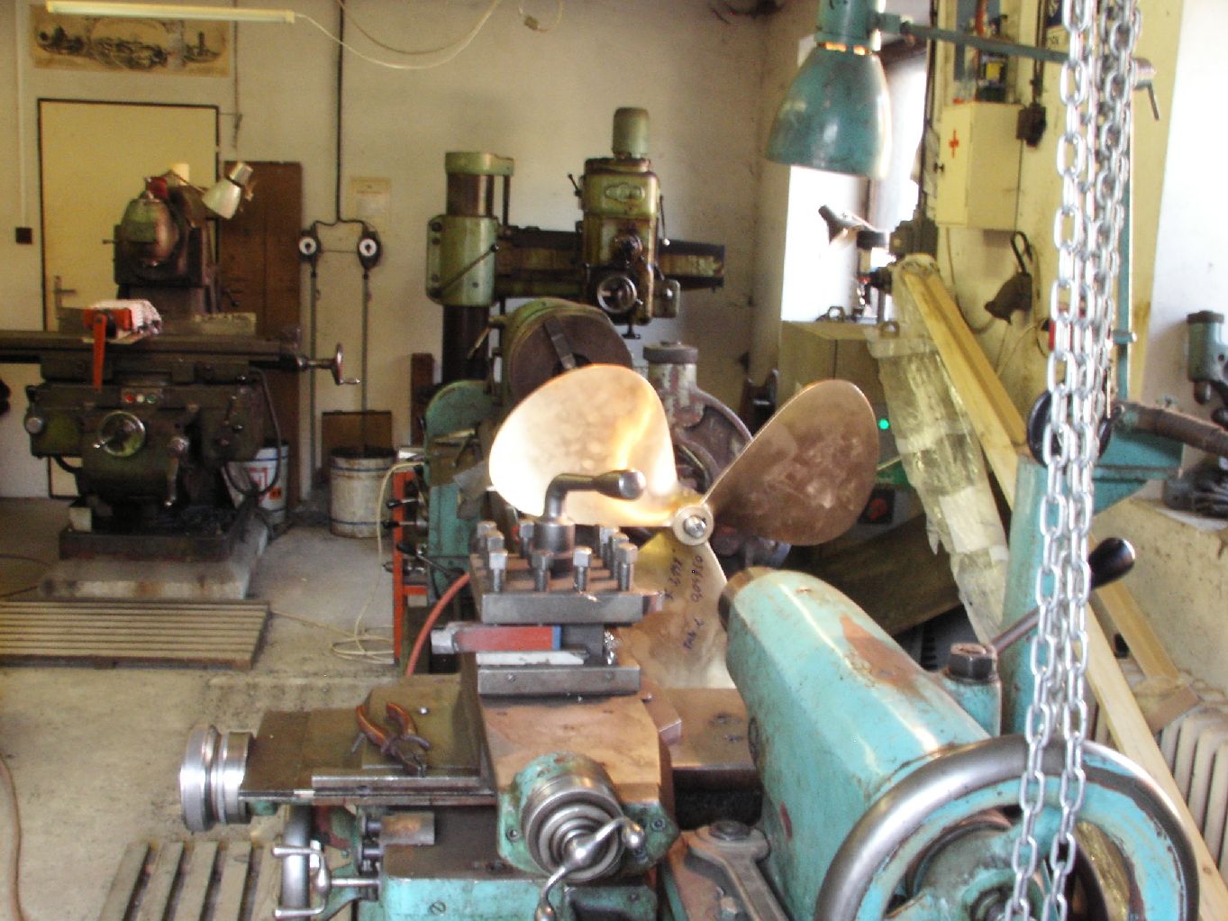

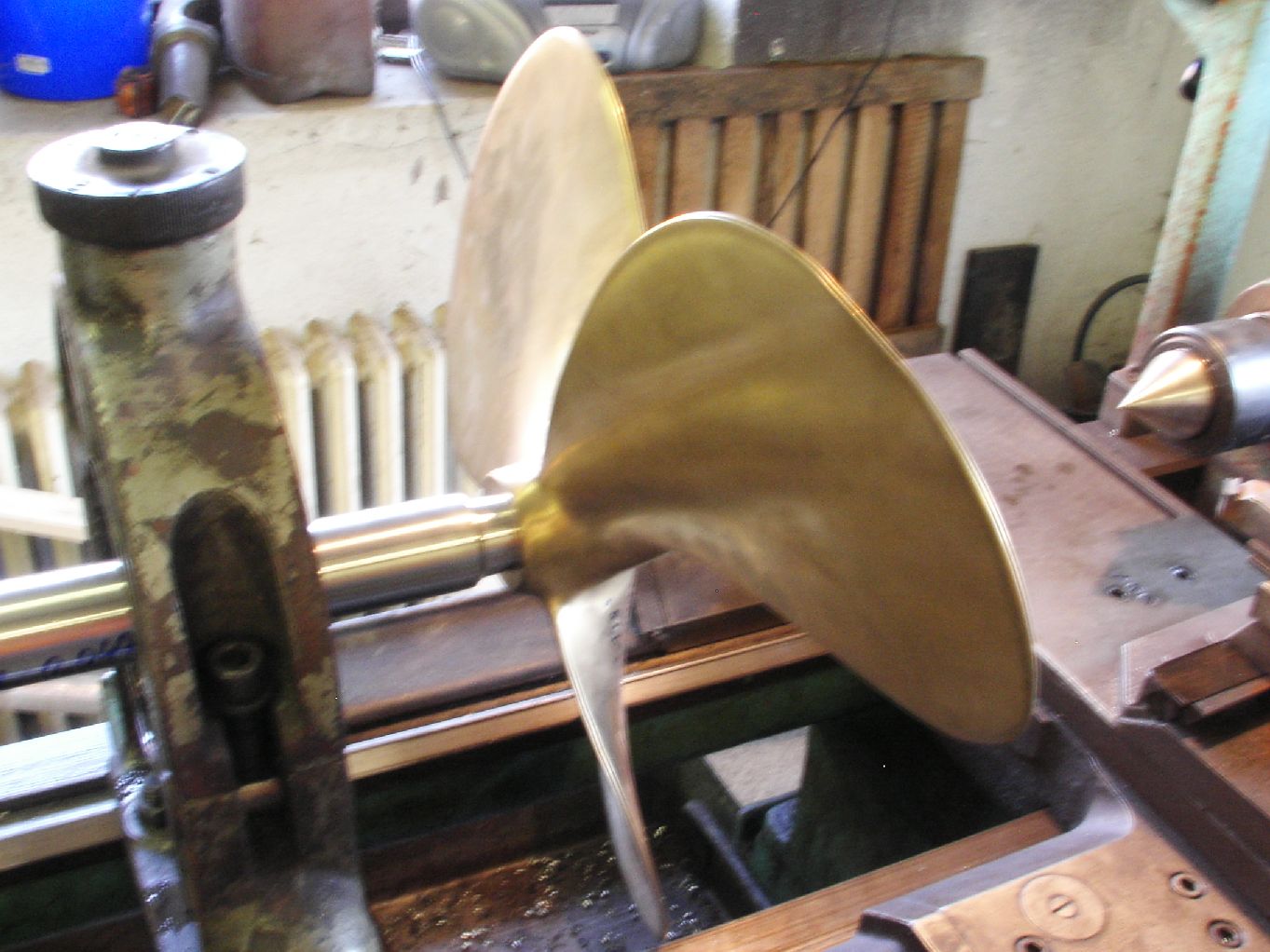

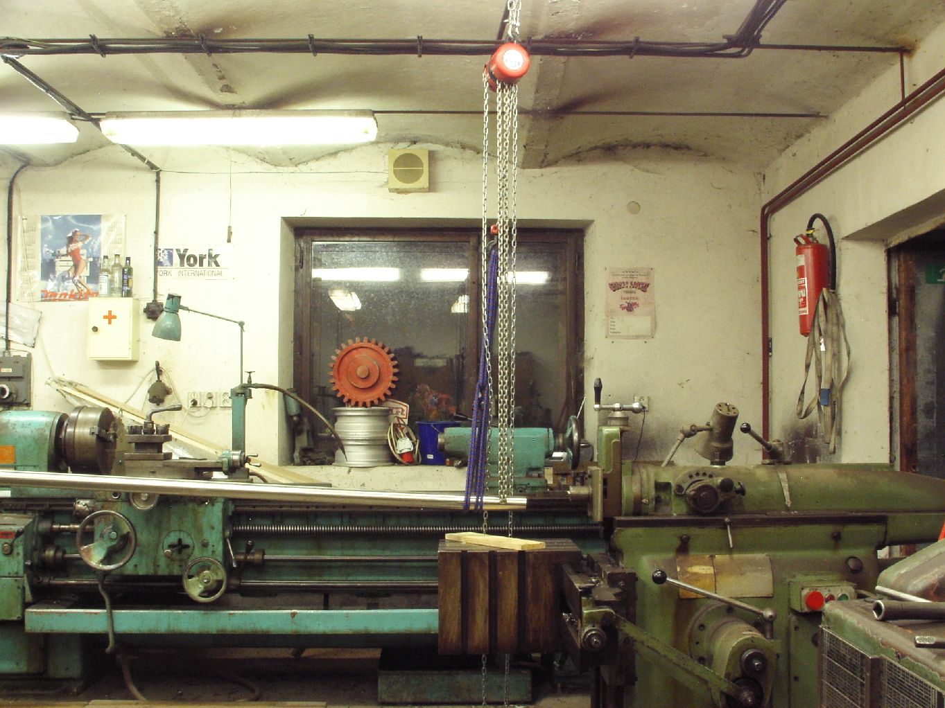

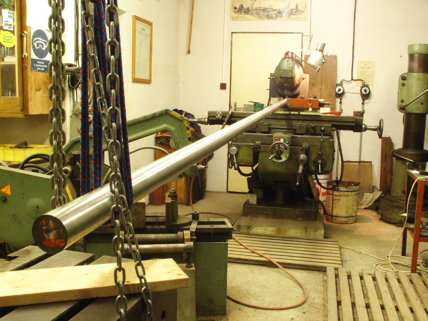

Není nic, co bychom nedokázali :-)
4 metry dlouhá nerezová lodní hřídel průměr 50mm, u které se upravoval kuželový konec pro jiný typ lodního šroubu (nějaký inteligent objednal špatnou hřídel).
Ze soustruhu se musel sundat 200kg koník, jinak bychom tam hřídel nedostali.
Za pozornost stojí zejména speciální "balancér" ze dvou gumicuků (oba jsou čtyřmo) a kladkostroje pro vyrovnání posuvu v ose Z při frézování drážky.
