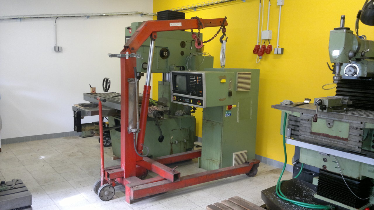

Když nedělám zedníka, podlaháře nebo komínáře, tak po chvílích kompletuju Picomax CNC3. Jak je to prosím u takovýhle strojů s nafázováním přívodu? U konvečních mašin to vždy pořeším, přes posuvy nebo čerpadlo chlazení. Tady mohu zkouknout to čerpadlo, ale pak jsou pořád dvě možnosti. Řeší se to nějak? V mašině jsou serva, mazací agregáty, hydraulický agregáty a zmíněný čerpadlo chlazení. Co systém? Díky.

Zvyklost byla zapojovat pravotoč na přívodních svorkách. Některé novější mívají hlídač sledu a přítomnosti fází, ale to tenhle asi nemá. Zapojil bych takhle a vyzkoušel :wink:

Charon píše: 10. 7. 2022, 10:15 Zvyklost byla zapojovat pravotoč na přívodních svorkách. Některé novější mívají hlídač sledu a přítomnosti fází, ale to tenhle asi nemá. Zapojil bych takhle a vyzkoušel :wink:
Pravotoč na přívodních svorkách? Copak prosím? :lol:

podle cerpadla nebo neceho jineho to nafazuj na vstupni svorkovnici a zbytek uz pojede
nektere regulatory pohonu to nemaji radi obracene tak prave musis podle neceho co vidis a zbytek pak bude sedet
jestli jsi to mel 4 roky bez produ tak uprimnou soustrast

robokop píše: 10. 7. 2022, 10:54 podle cerpadla nebo neceho jineho to nafazuj na vstupni svorkovnici a zbytek uz pojede
Ok, díkes. Bohužel měl. Jiná možnost nebyla. :(

podobnou mašinu zprovozňoval Engineer - má k tomu docela i dost dokumentace - zkus přímo jeho.

Co se chlemtáš, ty nedodržuješ pořadí fází? To tě teda lituju a nechtěl bych po tobě něco opravovat.
Místo posměšků si zkus dopnit znalosti prvniho ročníku učňáku, treba tady
