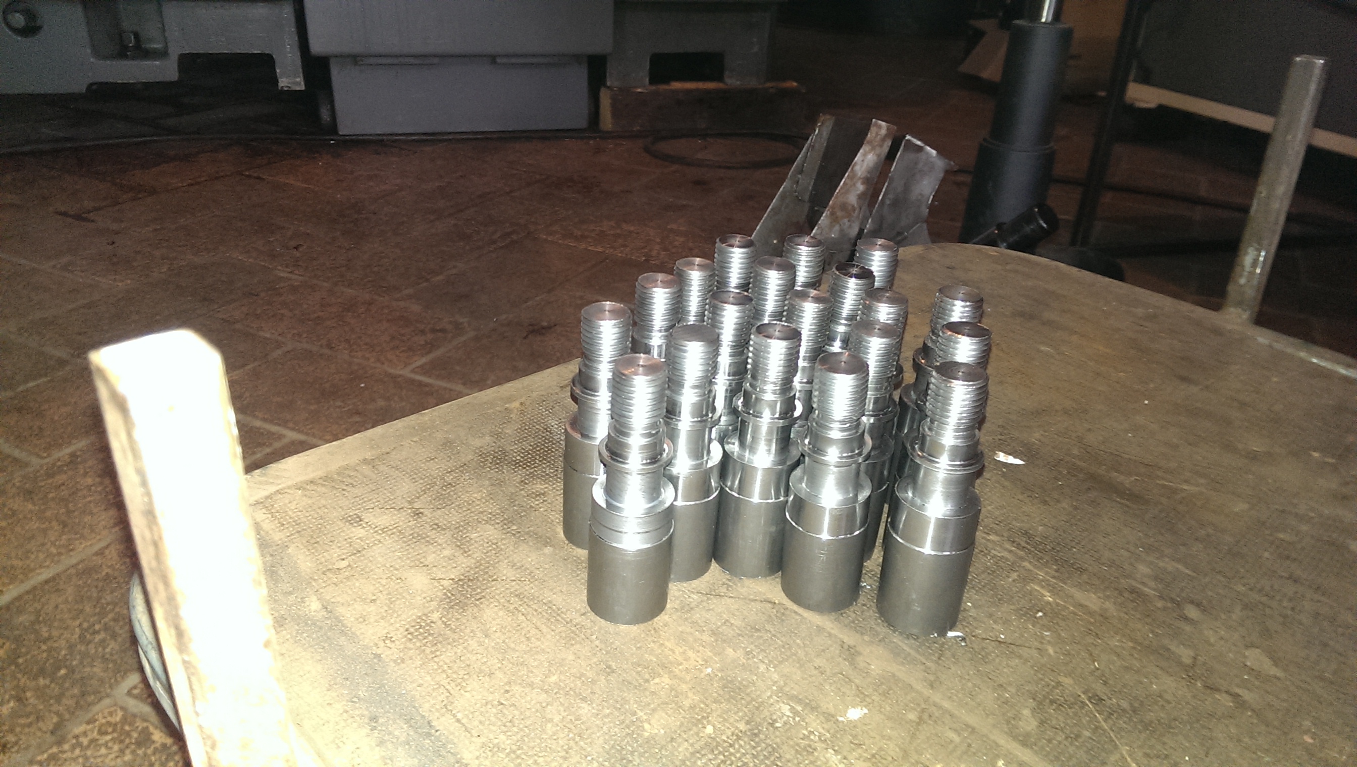

par kousku narychlo vyrobenych v ramci predavani stroje
je to uz nejaky patek co jsem to delal
pridavam az ted

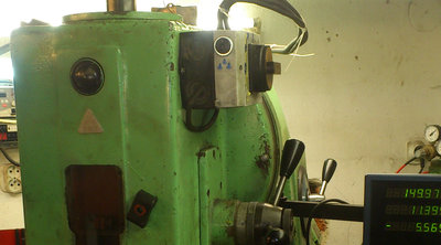

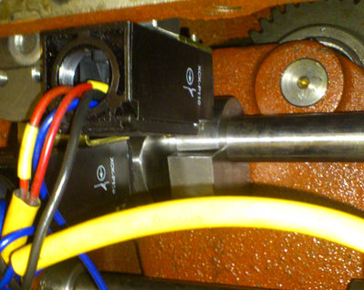

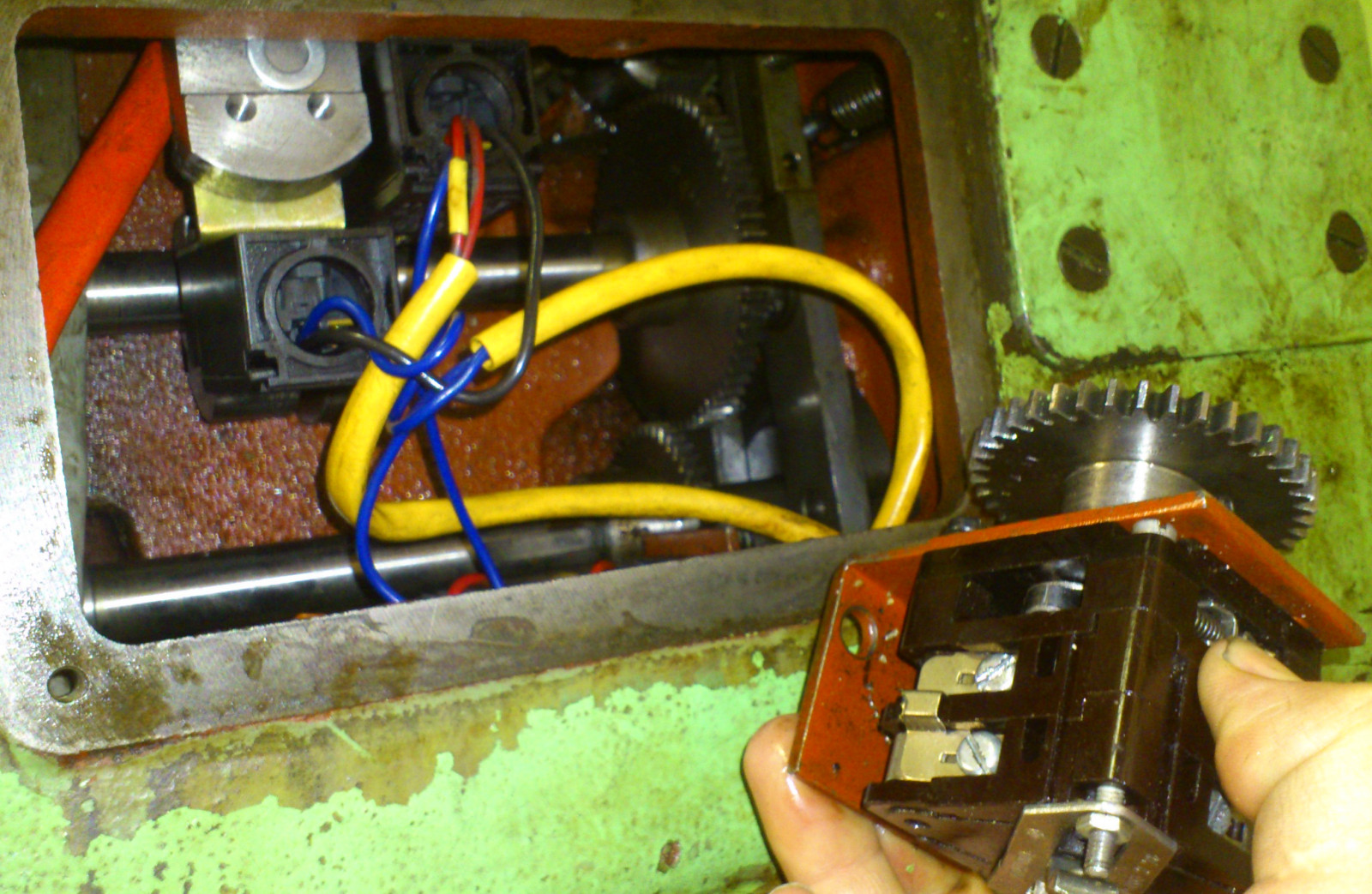

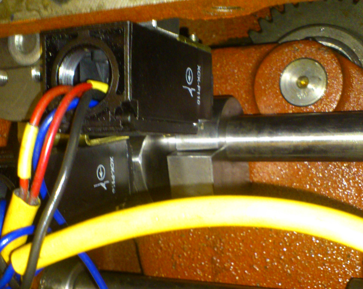

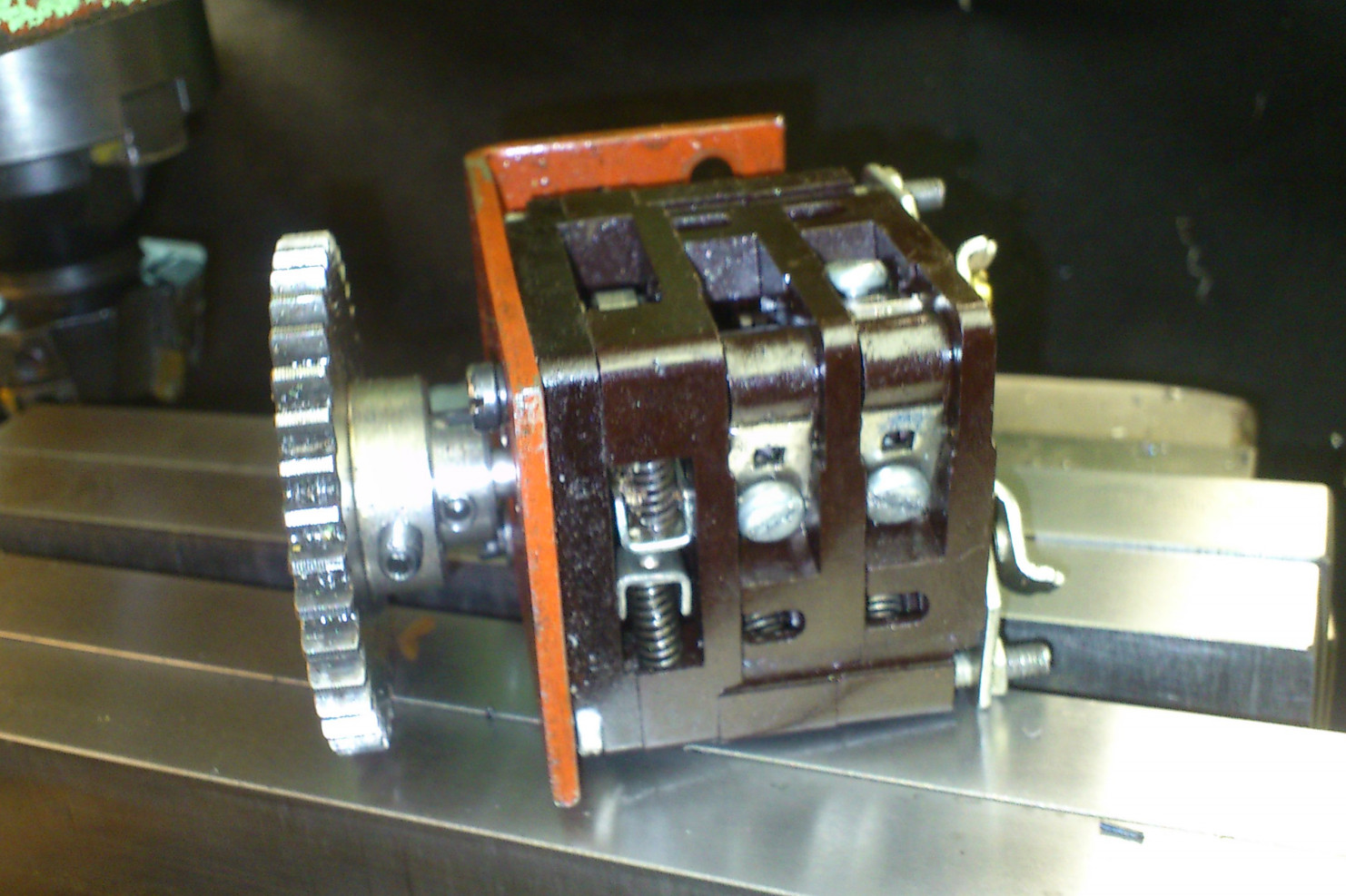

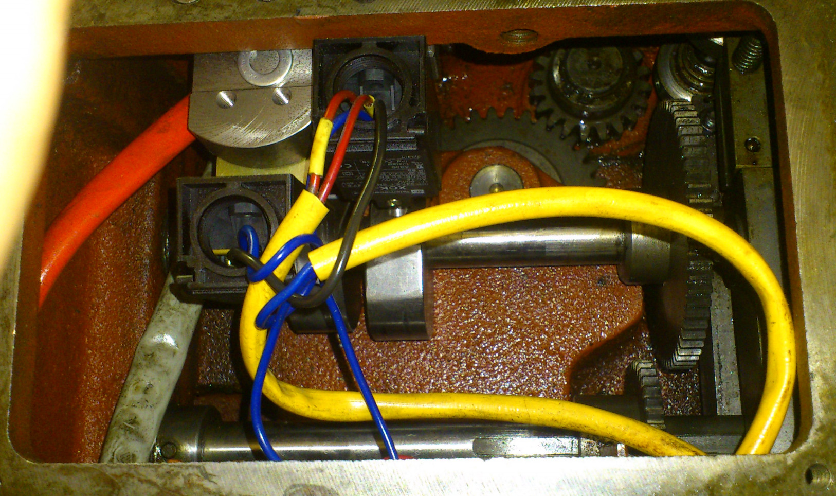

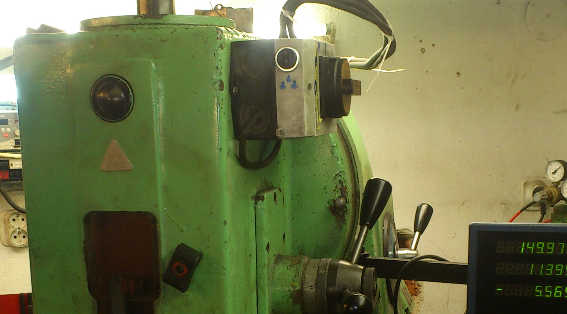

... další bastl
- náhrada nespolehlivého otočného spínače posuvů u FA3AV za 2 koncáky + 2 dělené vačky
- přesunutí hlavního spínače a spouštění čerpadla z boku frézky na trochu rozumnější místo

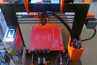

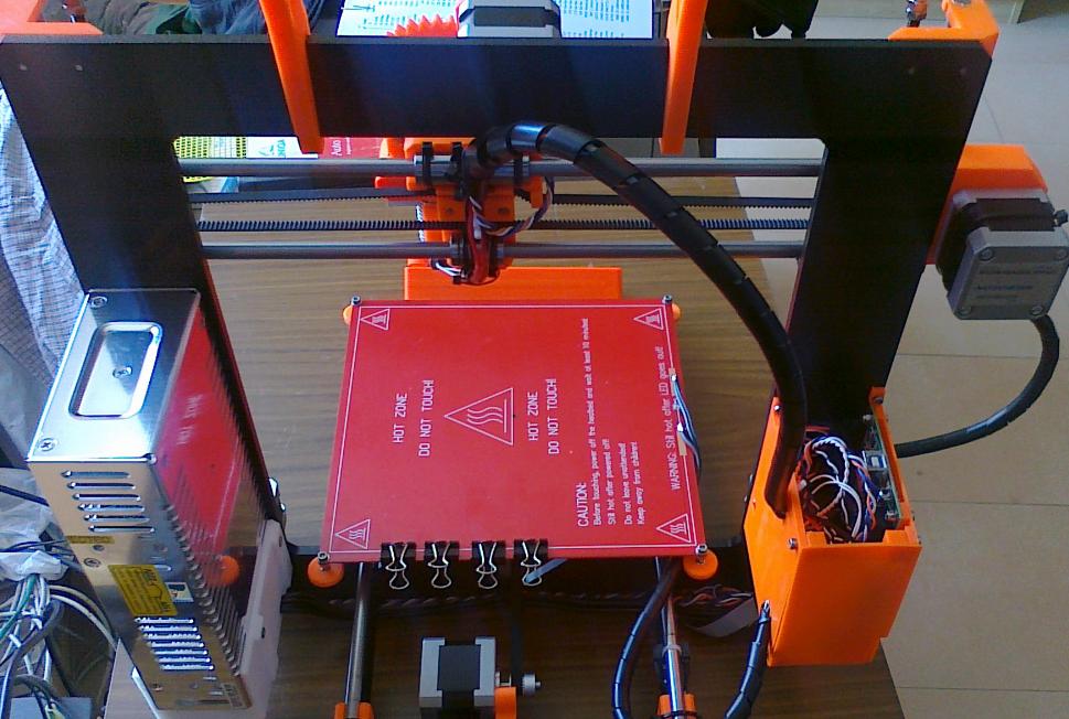

zajímavá stavebnice ... a dokonce tiskne :-) Průša i3 Plus

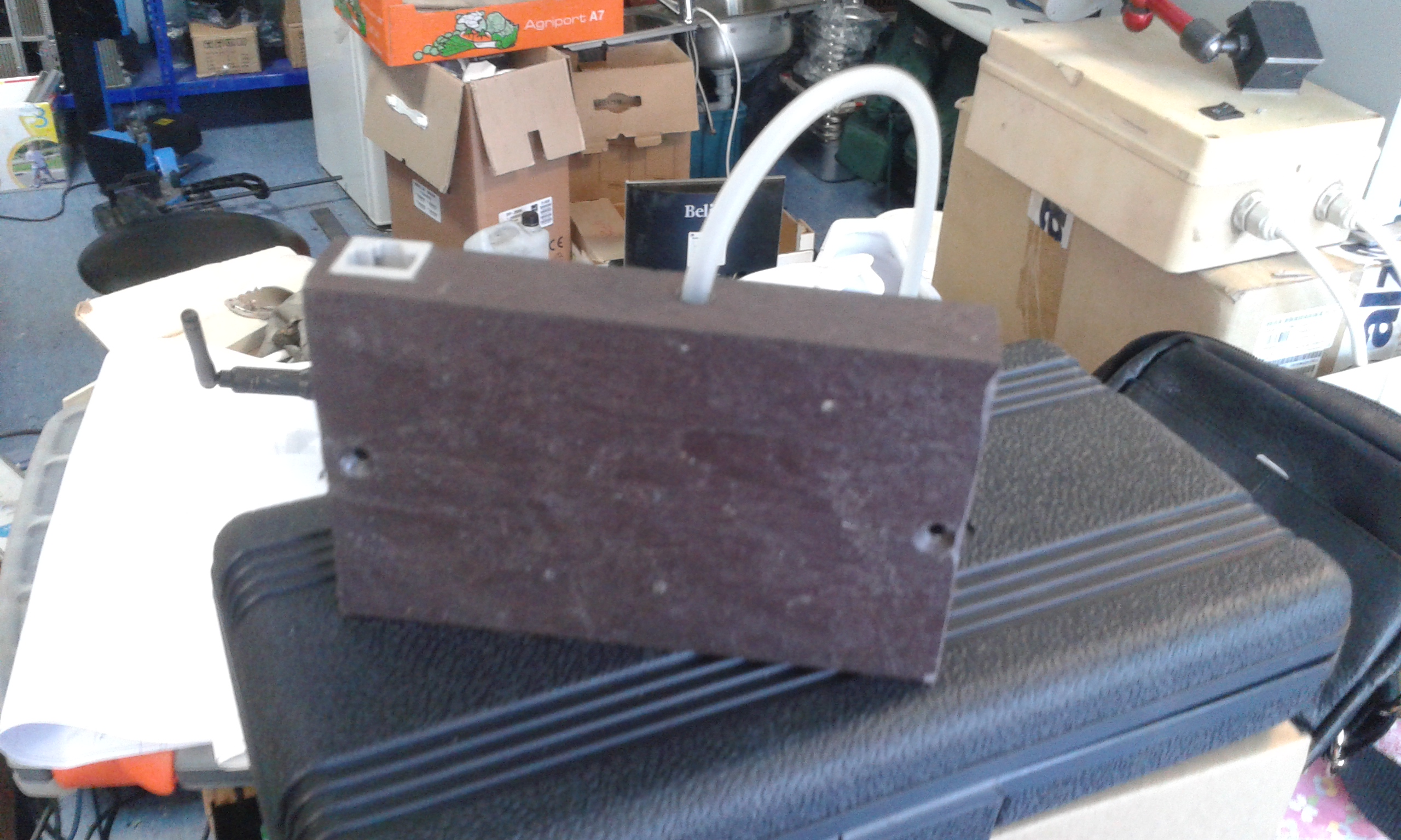

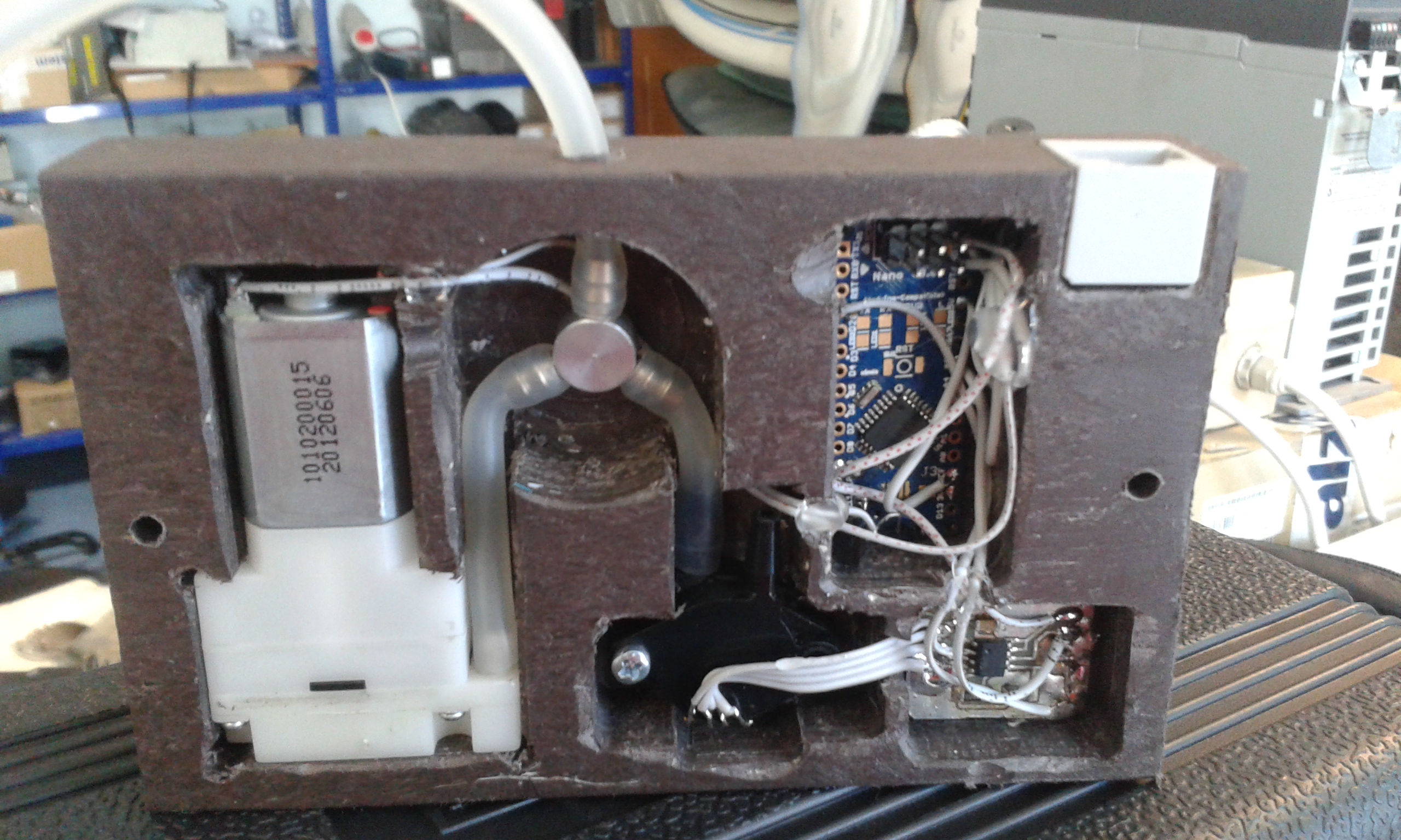

Meranie vysky hladiny vody v nadrzi karavanu. Mikrokompresor+snimac tlaku so zosilovacom a cele to riadi arduino nano. Softver emuluje snimac teploty DS18B20, komunikacia 1 wire.

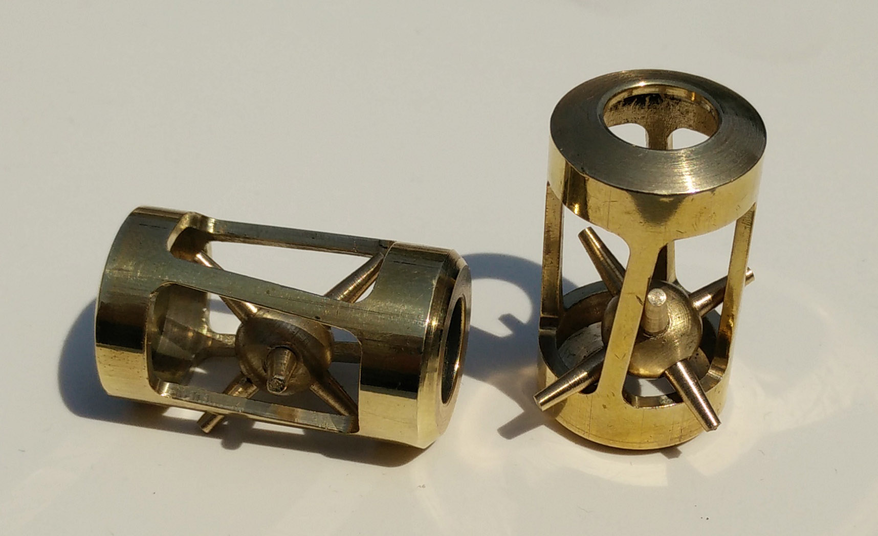

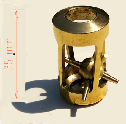

Ježka v kleci:
pavlaxy
Příspěvky: 1885
5. 7. 2015, 6:35
Ježek v kleci je můj sen dodnes - náhera :D :P
(zatí jsem ještě neviděla takový jako byl ten filmový šroubovací s dutinou uvnitř)

pavlaxy píše:Ježek v kleci je můj sen dodnes - náhera :D :P
Tak takovy se prodaval jako plastova hracka - sel vyndat/zandat z/do klece a byl sroubovaci s dutinou - jako kluk jsem v nem mel "děsně tajné věci" na "hedvabnem" papire, aby se tam toho dalo hodne napsat.
Ale kde je ted ... mozna v nejake hodne dlouho neotevrene krabici ...

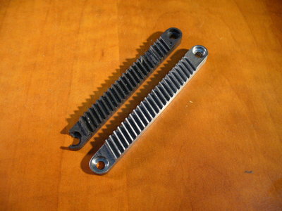

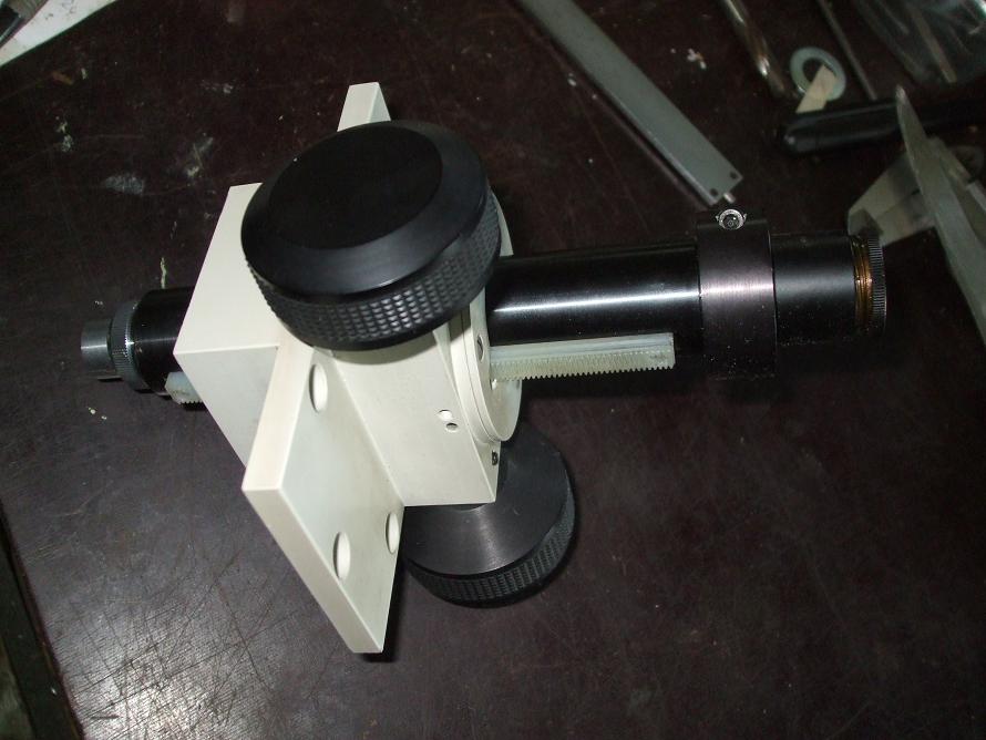

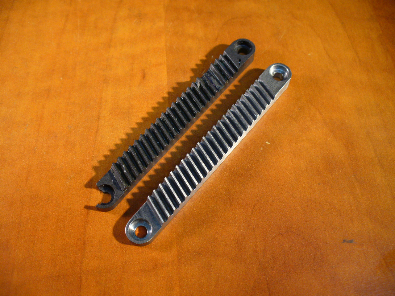

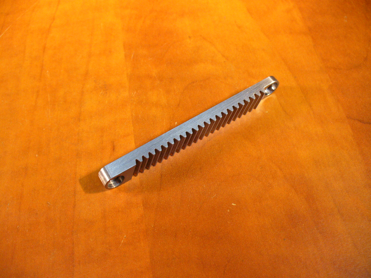

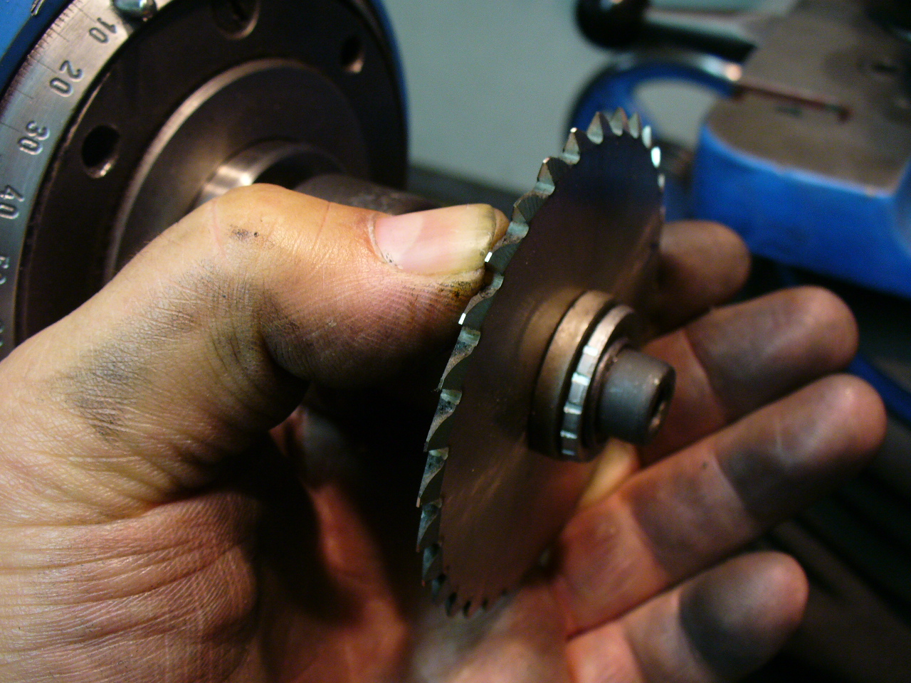

Ozubený ocelový hřeben pro Meoptu do nějakého přístroje, náhrada za původní plastový. Nástroj pro hřeben v modulu 0,7 jsem si vybrousil z hrubozubého pilového kotouče :)
Příspěvky: 7612
8. 7. 2015, 8:42
pěkný
před časem jsem tvořil něco podobnýho
hřeben do řízení se strmějším převodem do nějakého závodního auta
já jsem ale nástroj dostal už hotovej
klobouk dolů

malej drobek, ale je to nádhera, moc se mi líbí takto čistě provedená práce. Fakt pěkný

Dobre vedieť :D až ten môj plastový tiež zhuntujem, viem na koho sa obrátiť :lol: :lol:

No jo, ty máš prostě "všechno" :D
testone píše:pěkný
......já jsem ale nástroj dostal už hotovej
klobouk dolů
Ty hrubozubé pilky jsou právě na tohle príma základ, ty hřebeny potřebují prostě větší průměr nástroje a navíc poslední díl ze sady pro ozubená kola nemá vůbec profil základního hřebene, je tam pořád evolventa.
Vyráběl jsem z obdobné pilky mimo jiné taky frézu na výrobu přesných trapézových závitů velmi malých průměrů TR4, TR5, funkci a princip výroby mám v hlavě jasnou, teď jen vyrobit onen kouzelný přípravek a pak to musím celé ověřit v praxi :lol:
