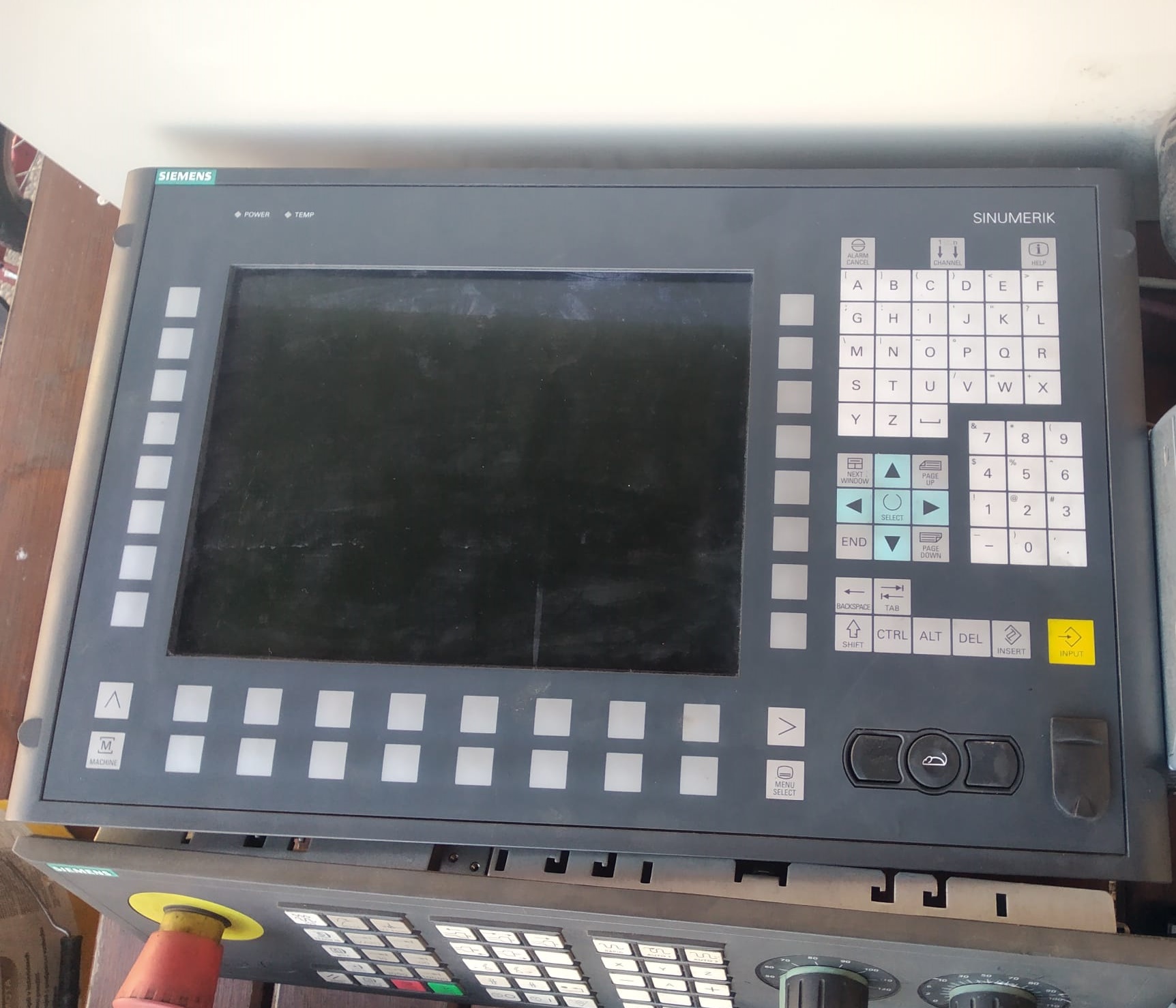

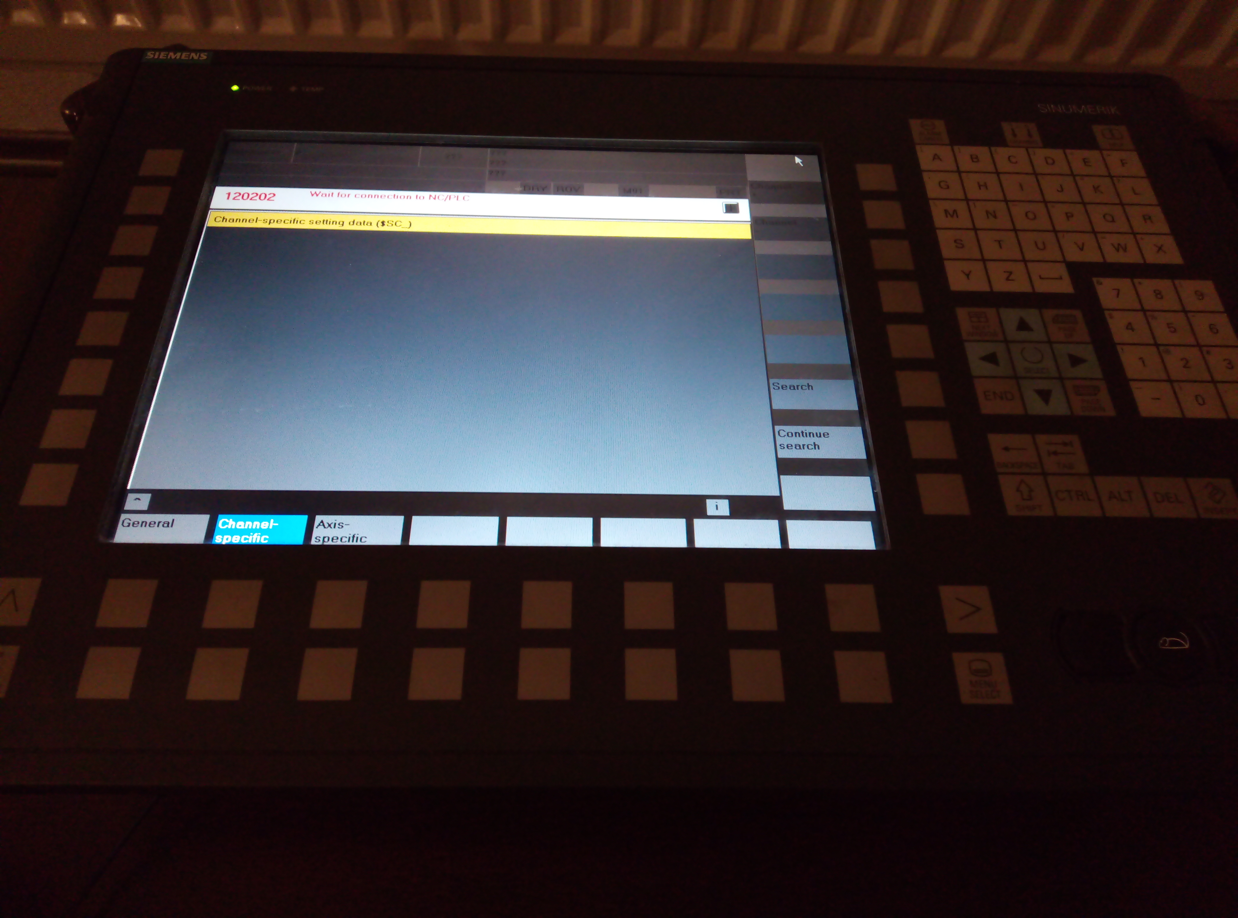

Tak občas se i daří :wink: :D . Chvilku jsem si hrál :-) .
