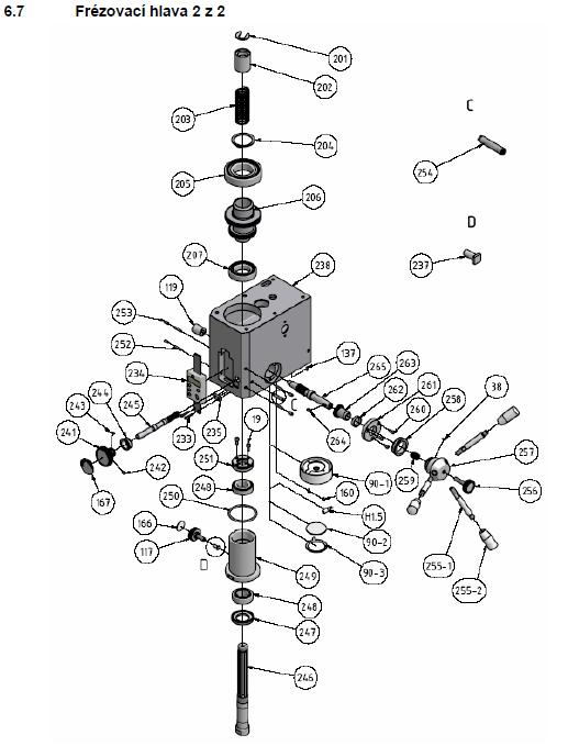

někde dřív jsem zmiňoval klepání z důvodu vůle drážkovaného hřídele (246) v hnacím tělese (206)
Projevuje/dobře slyšitelné to je třeba při použití flycutter - nízké otáčky a přerušovaný řez - a prostě si to cvaká. Jde to pochopitelně v klidu vyzkoušet i rukou.
Při montáži jsem nasadil na (246) plastovou podložku, usadí se na dno (206) a přitiskne se ke dnu pružinou (203). Velikost je podle vnějšího průměru pružiny, vnitřní otvor jde mírně ztuha nasadit na drážkovaný hřídel. Třením o dno/hřídel omezí to klepání. Je potřeba vzít ne moc tuhý plast a strefit vnitřní díru, musí to trochu váznout na hřídeli (246) aby to omezilo klepání, ale zase ne moc, pak by se při vrtání vřeteno samo nevracelo.
pafik
- Příspěvky: 3250
- Registrován: 10. 2. 2013, 5:07
- Bydliště: Praha 4
Myslels aby nezůstávalo viset dole
