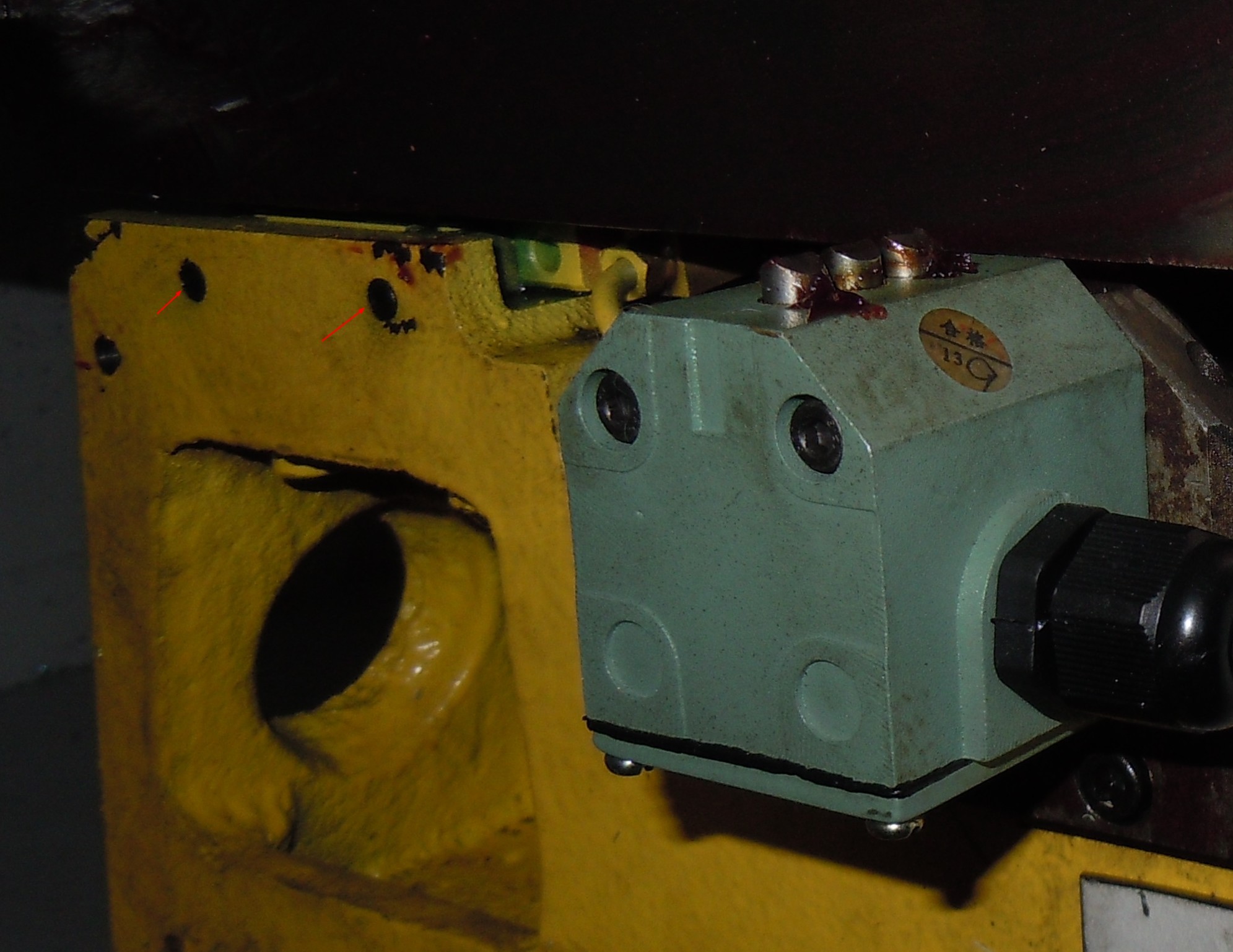

To je bohužel sranda, obsahující oddeklování celé mašiny. Nějak se mi do toho nechce. Stačil by sundat stůl, v práci bych si nechal upravit drážky pro kolejnice. Spravit by se to dalo.
Příspěvky: 10272
30. 4. 2015, 6:05
počkej počkej ,u mojí mašiny se seřizují vozejky lineárního vedení ,jsou tam stavěcí šrouby ,asi to budeš mít podobný :wink: to rozdeklování zas tak nebolí :wink:
bobik
Příspěvky: 4556
Bydliště: Okres Klatovy
30. 4. 2015, 6:28
No snad to jsou tyhle dva šrouby.
Příspěvky: 10272
30. 4. 2015, 6:46
tak tak to by mohlo bejt ono :wink: Nejdřív to musíš proměřit potom povolit vozíky na druhý koleji pak tyhle a přes ty šroubky to seřídít potom dotáhnout a potom ty na druhý koleji.Tak jsem to dělal já na tý mojí 4tunový hračce :lol:

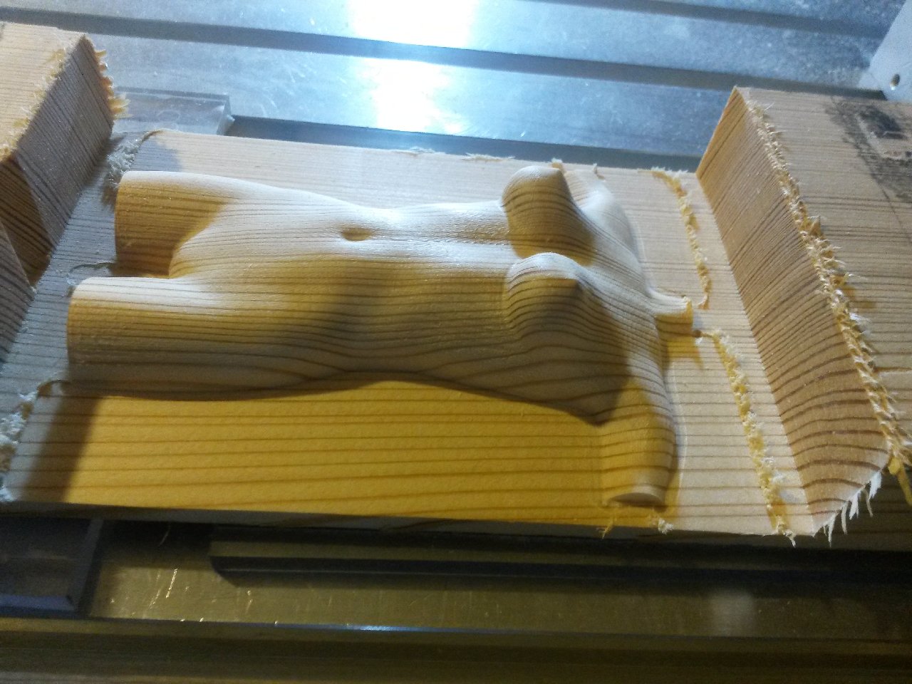

s tou kulovkou si mne dostal, zatím sem testoval jen do dřeva nebo do plastu a to trojkou kulovkou od ZPS Zlín, ale chystám se jak bude více času to prubnout na Al jen si říkám že momentálně mne do al nenapadá žádné využití (formy asi vyrábět nebzdu) ale do plastu a dřeva už bych asi využití našel a mám strach že jak s tím sáhnu na hliník tak už to nadřevo nebude použitelné, jako fotku přidávám muj první test 3D do dřeva, teda ani sem to nechtěl moc ukazovat je to možná až příliš explicitní :oops: ale zase proč ne, prostě sem na netu hledal model s dostatečně obýma křivkama no a co jiného má pěkněší křivky pánové než ženské tělo?
