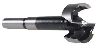

Taky by se mi hodily úhly a také postup jak správně brousit Forstnerův - sukovací vrták
Ten se mi podařilo po X děr pro zapuštění pantů dvířek totálně ztupit.

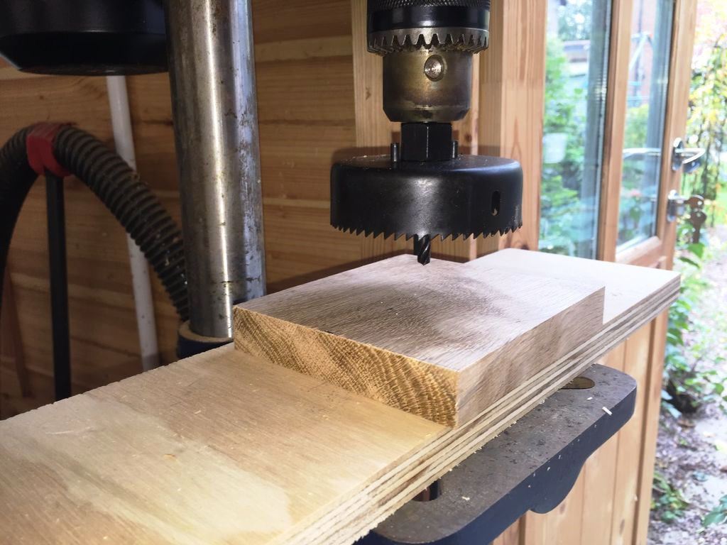

A také jak brousit zuby vykružovací pily (korunky) - v podstatě této

ten sukovník je k ničemu kup si pořádný :D min takový http://www.igm.cz/cmt-370-sukovnik-pro- ... x30-l77-p/" onclick="window.open(this.href);return false; nebo ještě lépe takový http://www.ynaradi.cz/vrtak-zobo-wd-c-30x80-s1-protool" onclick="window.open(this.href);return false; je tam vyměnitelný hrot na kužel .Místo hrotu jde dát i vrták -super věc když potřebuješ vrtat díru pod uhlem.
tu hobby vykružovací pilu co máš brousím od ruky na normální dvoukotoučové brusce není to hezké ale bere krásně.
Značkovou vykružovačku s pájenýma zubama nemá cenu kupovat pokud z tím občas nejdeš do plechu . Do dřeva moc neberou.

ten vykružovací vrták do dřeva brůsím taky v ruce na dvoukotoučové brusce jasně že to neni uplně přesné, ale vrtá to dobře
hoši a to jsem si koupil sadu tech hrnků a všecko je to natřené no obarvené ponorem včetně břitů...takže aby to vůbec vrtalo tak šly první na brusku.
