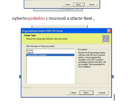

Aky mas nainstalovany simulator ? ... pravdepodobne si ho zle instaloval . je tam jedno okno , pri ktorom vyberas poslednu moznost .
nowys
Příspěvky: 35
Registrován: 17. 10. 2011, 5:25
19. 11. 2011, 6:50
Aha, tak jsem měl špatnou verzi. Ale teď když to zkouším v té typical (example) verzi tak kdyz po napsani programu dam simulaci tak se mi objeví jen bílá plocha, a dolní softklávesy tam nejsou.
