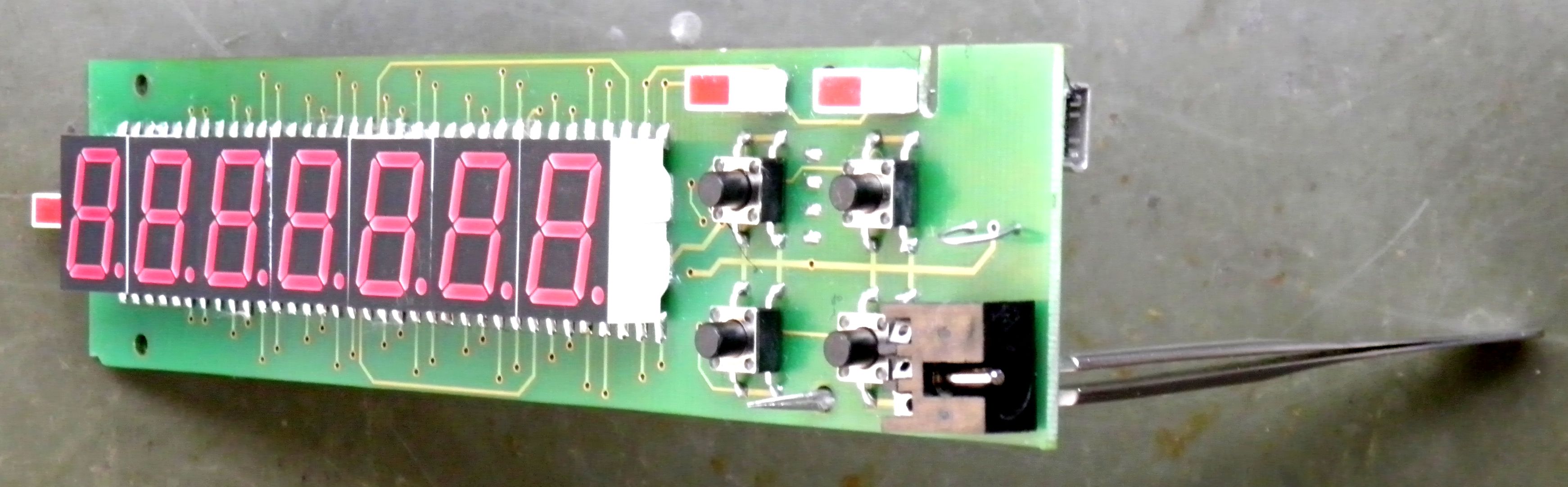

Momentálně přepravuji k snímačům i jednoduchý display. Vysocesvítivé LED s výškou číslic 14,2mm. Nastavovaní základních parametrů se provádí s použitím PC (přes mini USB). Budou tam vše nastavení jako u varianty pro WIN tablet. Samozřejmě za výjimkou nastavovaní barvy displeje. Vstup z čidla je typu UART. Napájení čidla je od displeje. Samotný displej se napájí přes adapter 5V/1A. Tlačítka budou označený jako ABS, REL, ZERO a 1/2
Plošný spoj je osazen a čeká na zásah kolegy programátora. Slibuje dokončit to během 1 měsíce.

A jaky je vlastne problem s klasickym monitorem? Vzdyt tam si muzete dat ty cisla tak velke jak budete chtit. Nez bych se drbal se segmentovkama, placnu do stroje 17 monitor co koupim na bazosi za kilo a je to.
Příspěvky: 23302
30. 6. 2017, 1:58
dlouho nevydrzi
musis k tomu mit pc
tohle das do hlinikove krabky a je to bombenfest
male, kompaktni
klasicke provedeni na ktere jsou uzivatele zvikli
