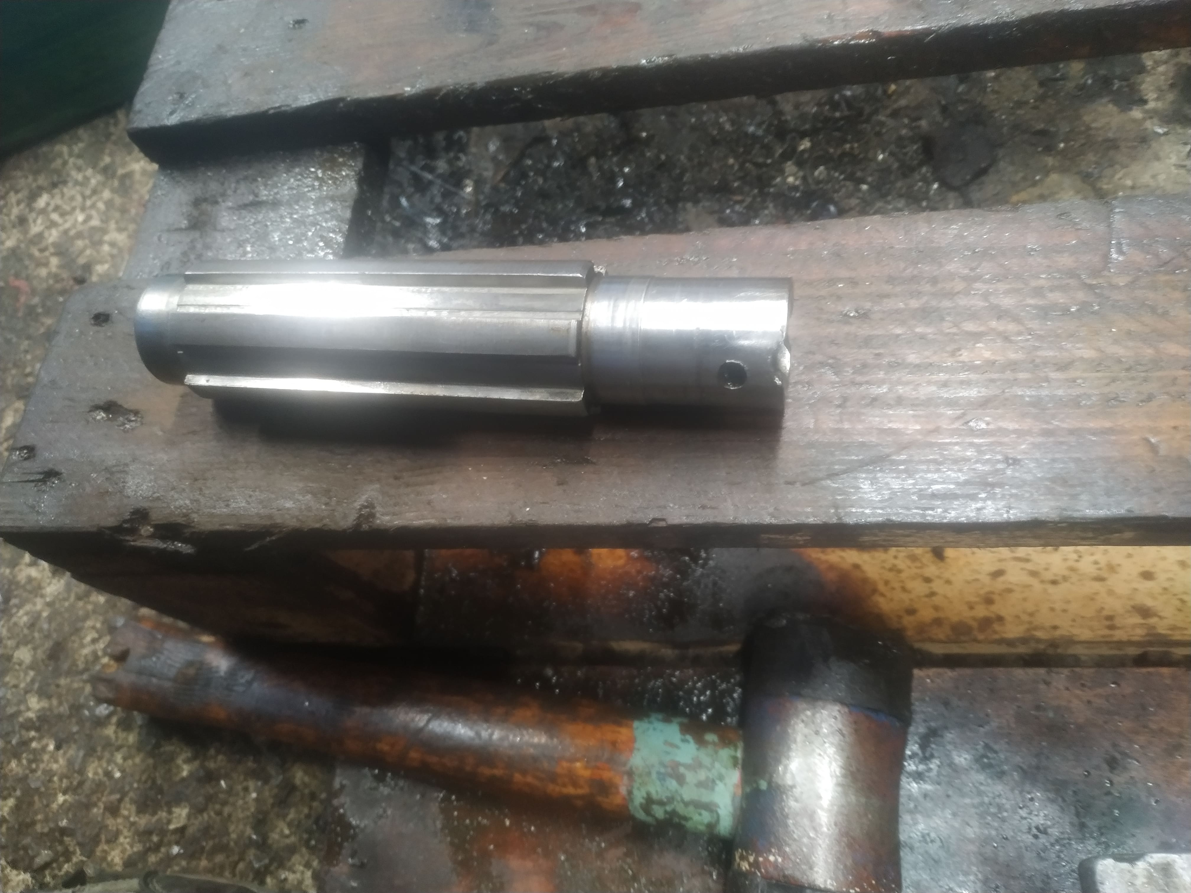

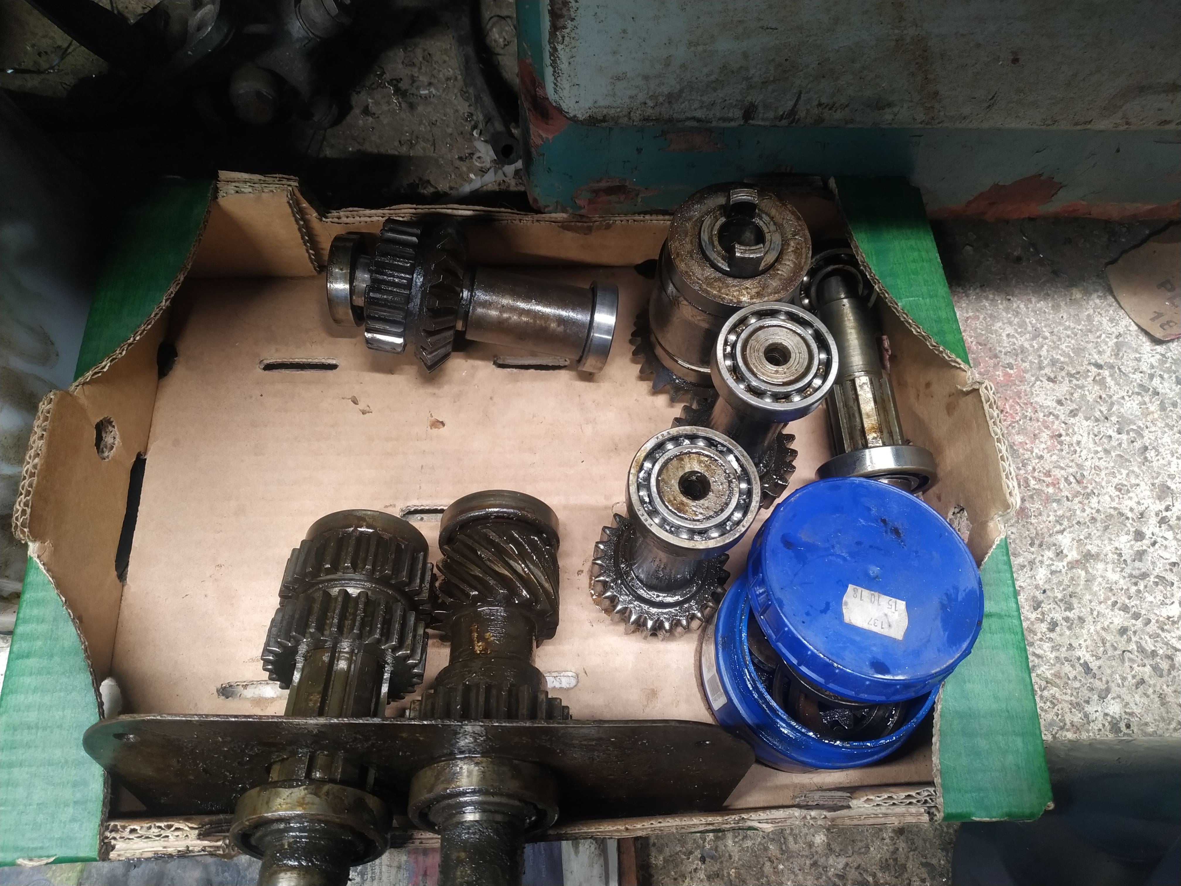

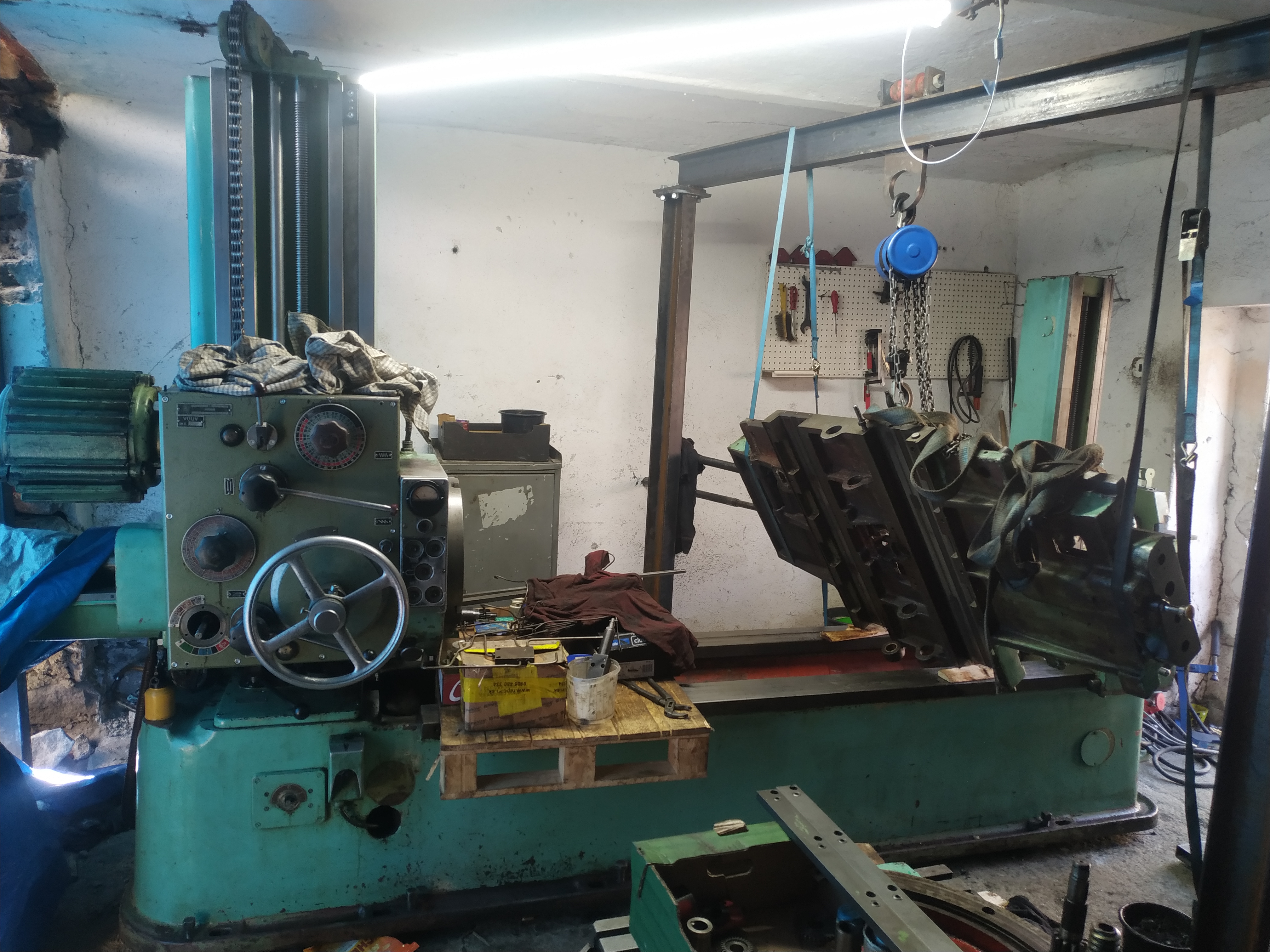

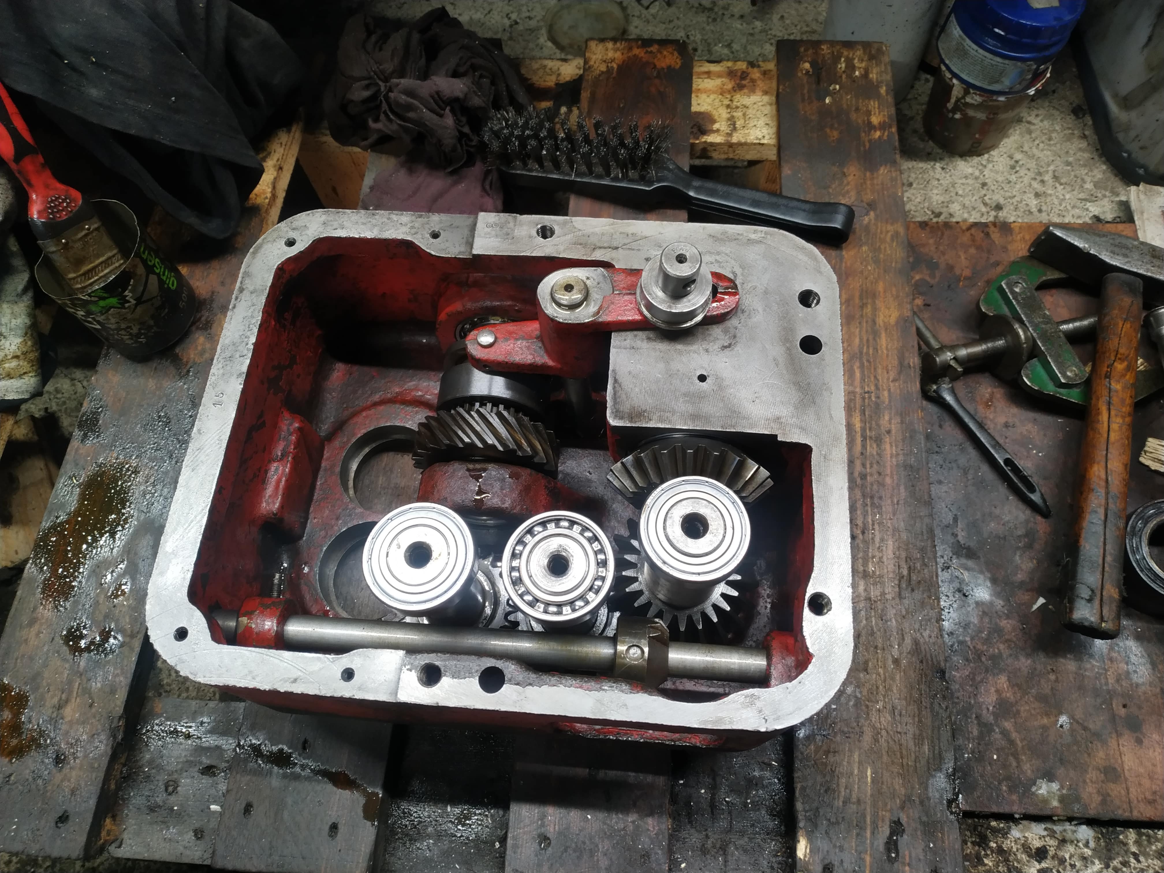

Rozvodovka na vyvrtavacku H63A musim to robit na palete lebo sa nedostanem k ponku koli tomu ze tam je vretenik :lol: .
Jedna hriadel je KO. Budem musiet nejako zavarit nakolko som este nedokoncil frezu :lol:

Zajtra budem zvarat. Musel som to obrazat. Vyše hodiny to trvalo :lol:

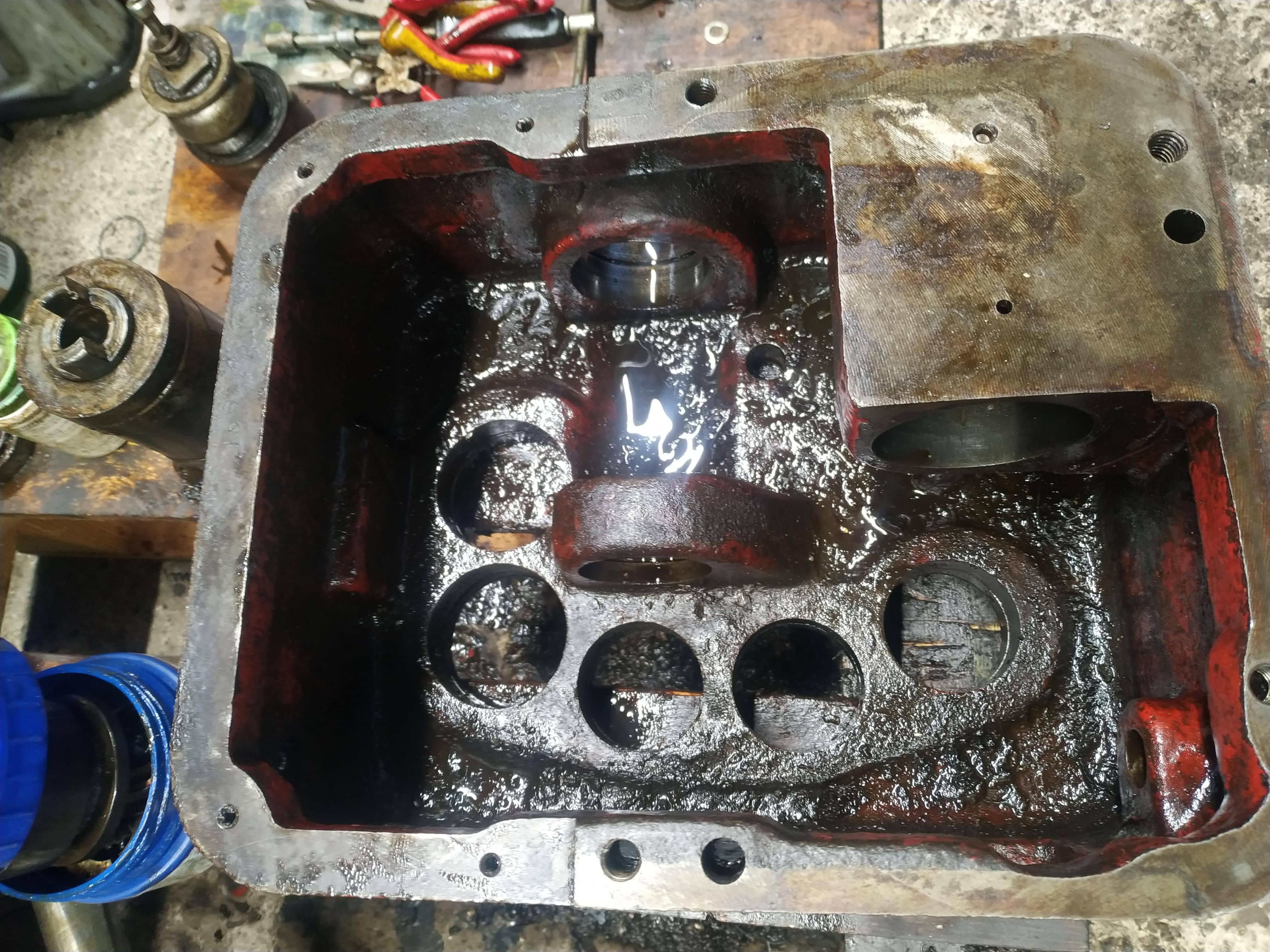

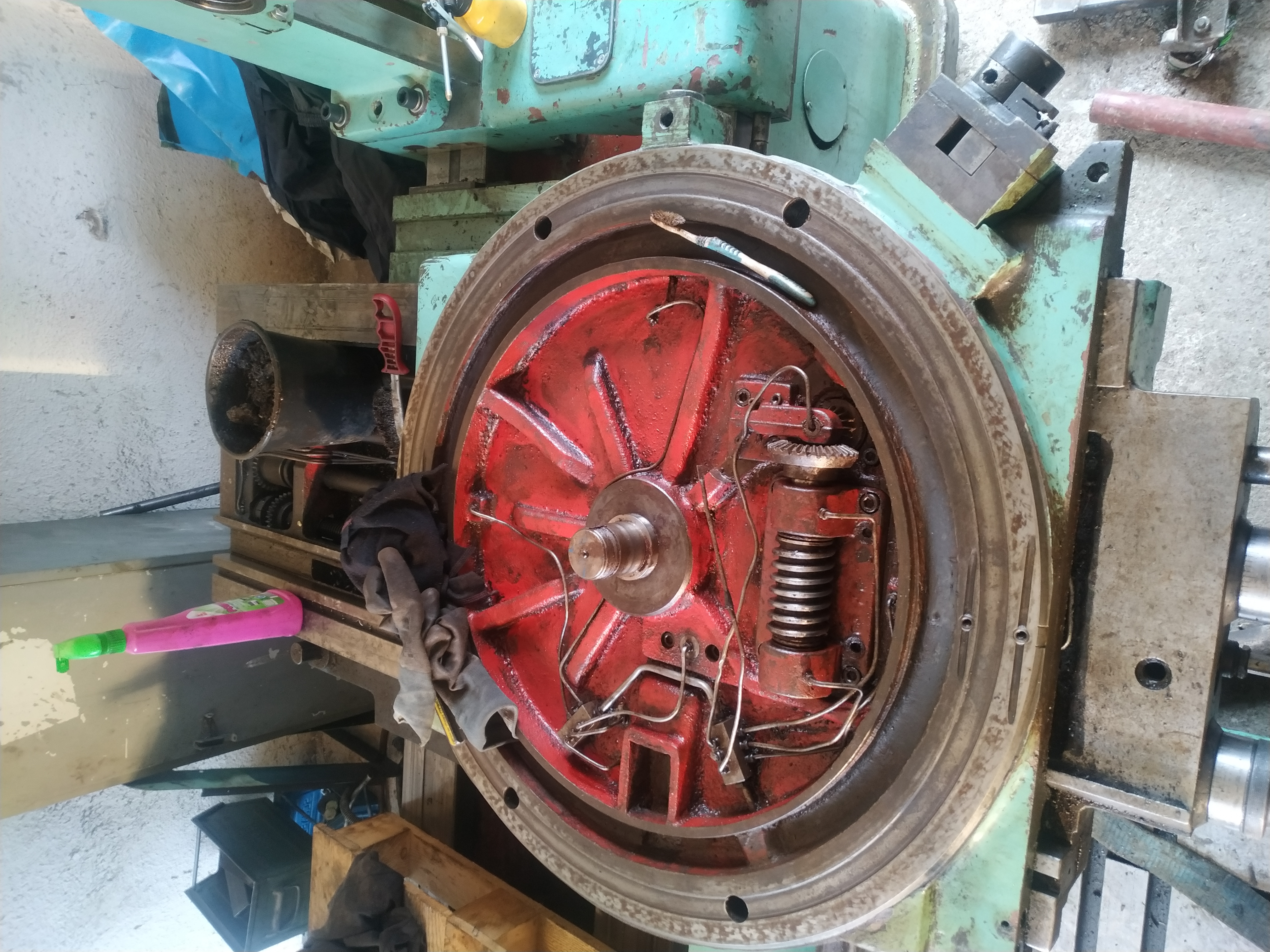

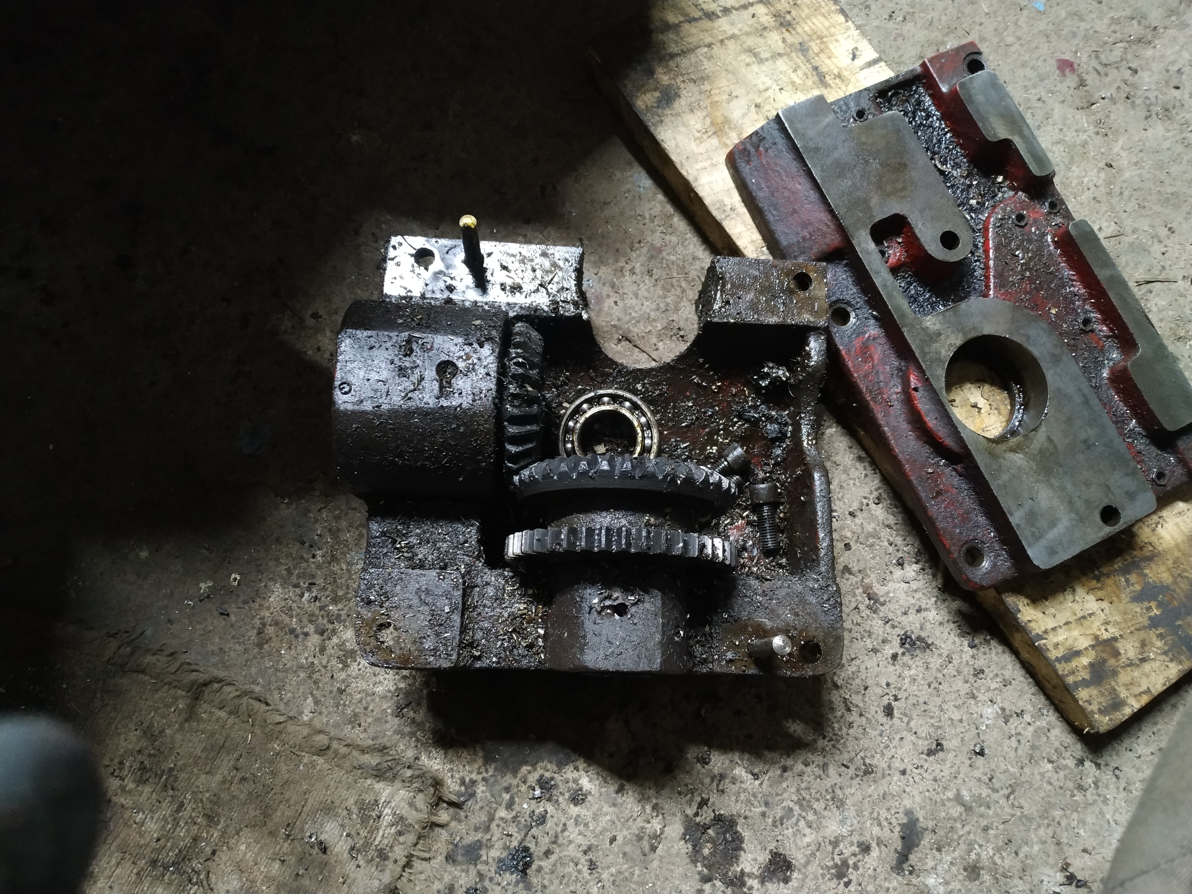

Čo si myslíte o takejto vôle na snekovom prevode ?
https://youtube.com/shorts/eOC0JU5sI2Y?feature=share
Je to prevod čo presúva zadné ložisko horizontky. Dá sa to vymedziť aj na nulu.
Takto je veľký mŕtvy chod kľučky.
Ďakujem.

Podľa mňa sa v Tom nikto nehrabal naopak to ložisko nerobilo nikdy len som ho čistil, a toto som si všimol. Zato aj taká vôla na páke posuvu. Je to ložisko čo aj tak šlo z mašiny rovno do šrotu tak to možno ani neriešili. :lol: . Dal som to na minimálnu vôľu čo si pamätám aj stôl na wrs je robený na minimum.

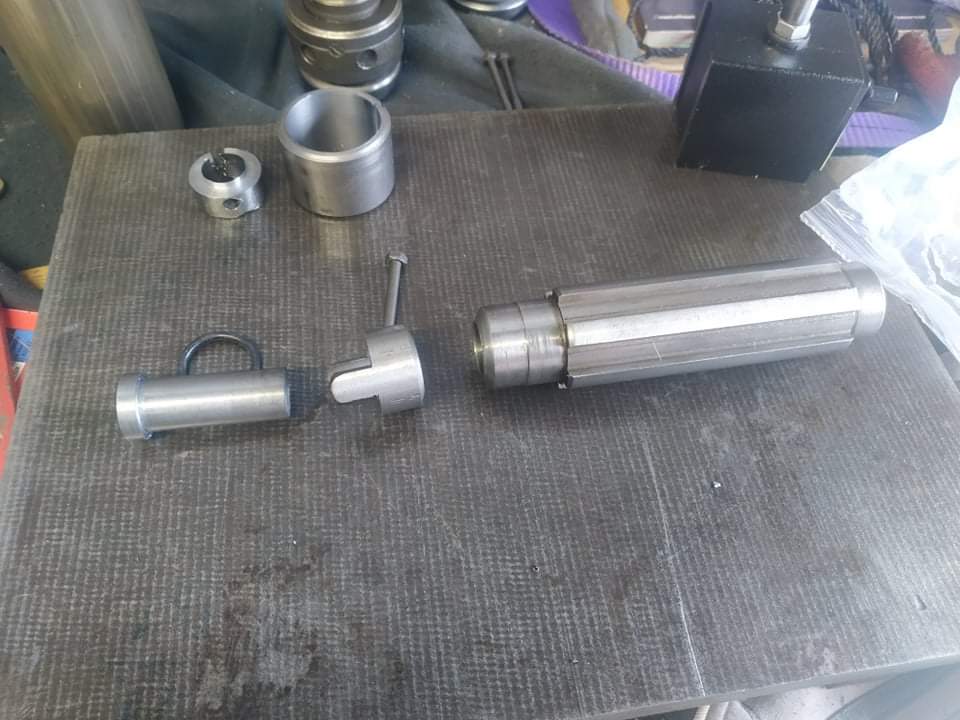

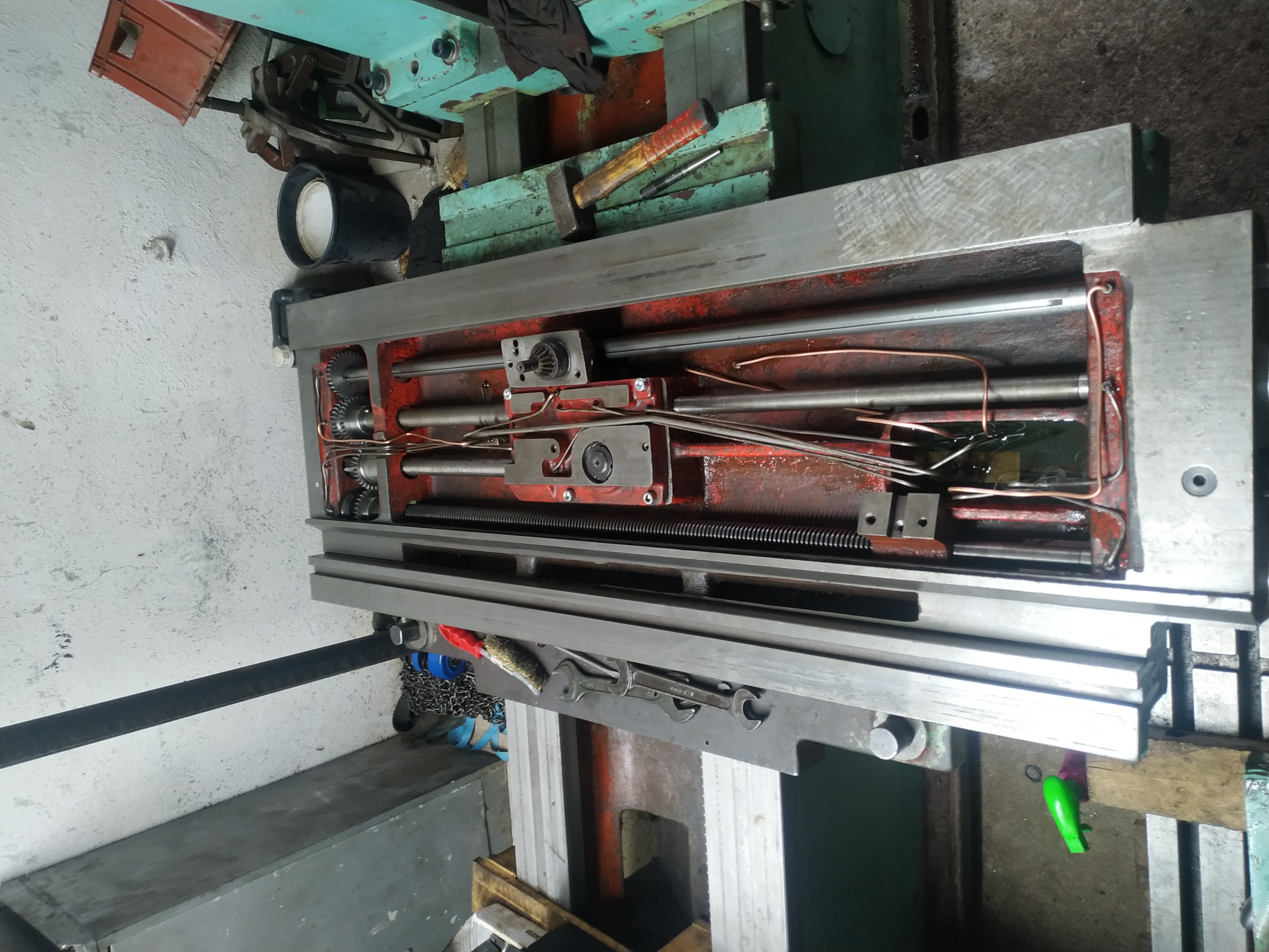

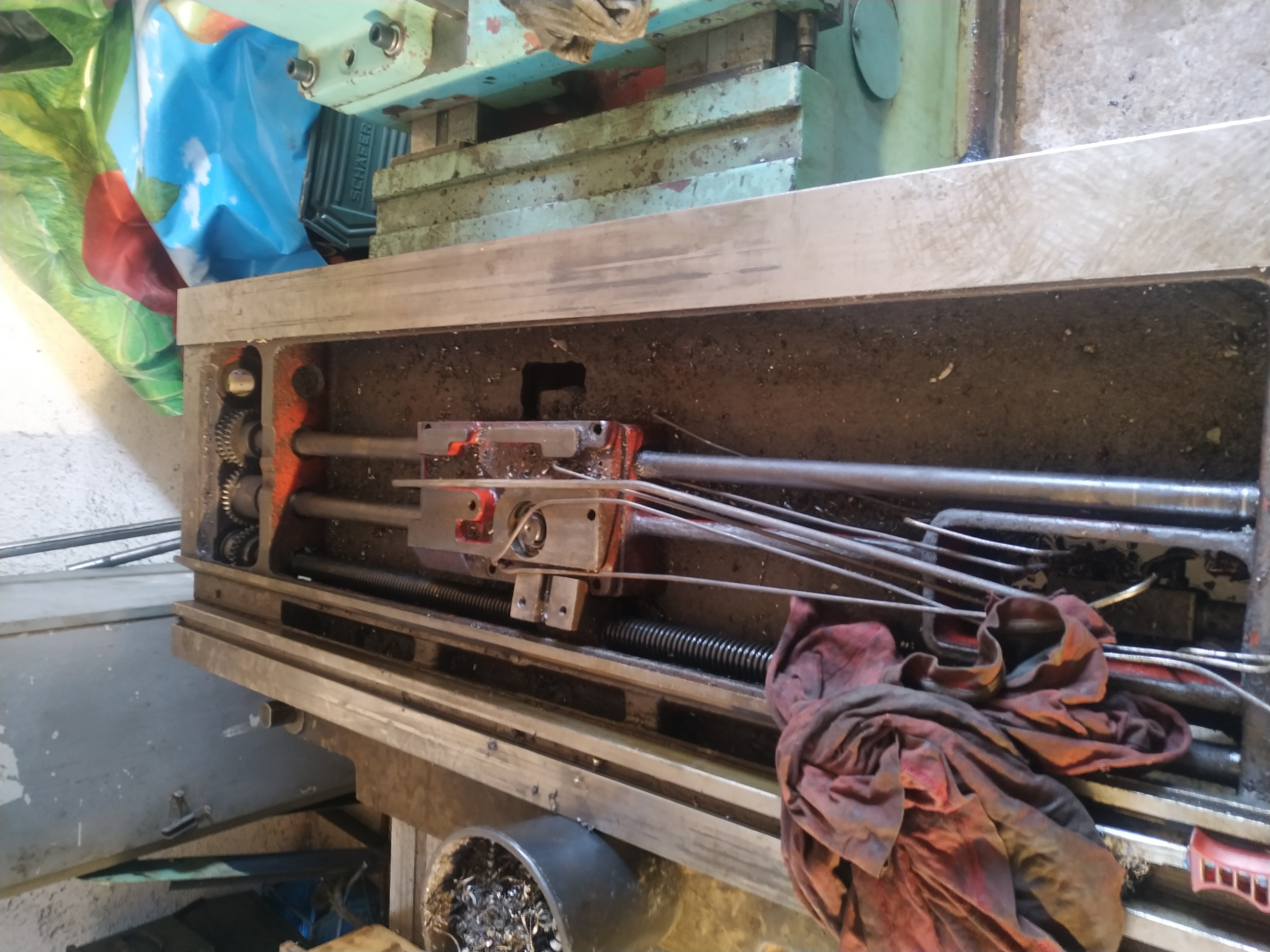

Ešte kryty stola
Oleje
Vazelina
Vybrať a očistiť a namazat spojku
Nastaviť listy
Nastaviť kn matice.

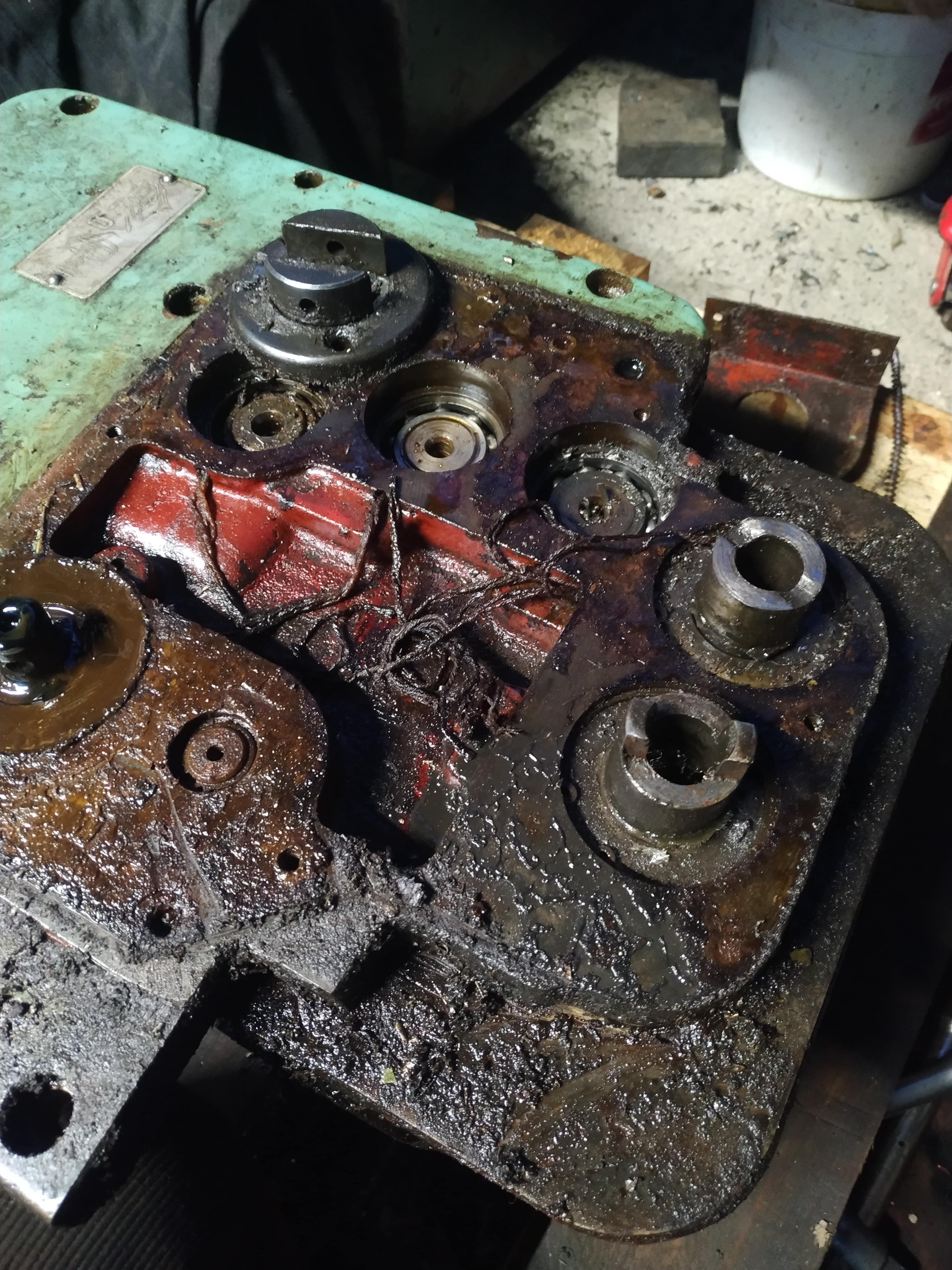

Celý mechanizmus ručného kolesá je zničený to budem dávať dokopy keď bude fréza, lebo ju tam bude treba.
Snáď to nebude nikde tiecť
C.R.E.A.M
servis4sp
Příspěvky: 708
28. 5. 2022, 10:50
A už se to vrtí ?😉
novic
Příspěvky: 1839
28. 5. 2022, 10:27
Áno funguje v podstate všetko už len také ladenie :lol: ale robiť ešte nemôžem musím jej dať oleje a stieratka.
