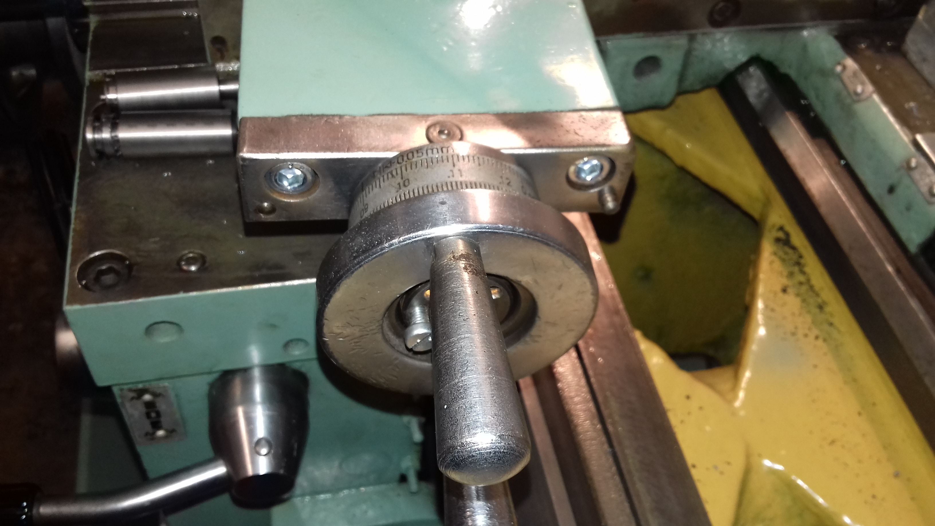

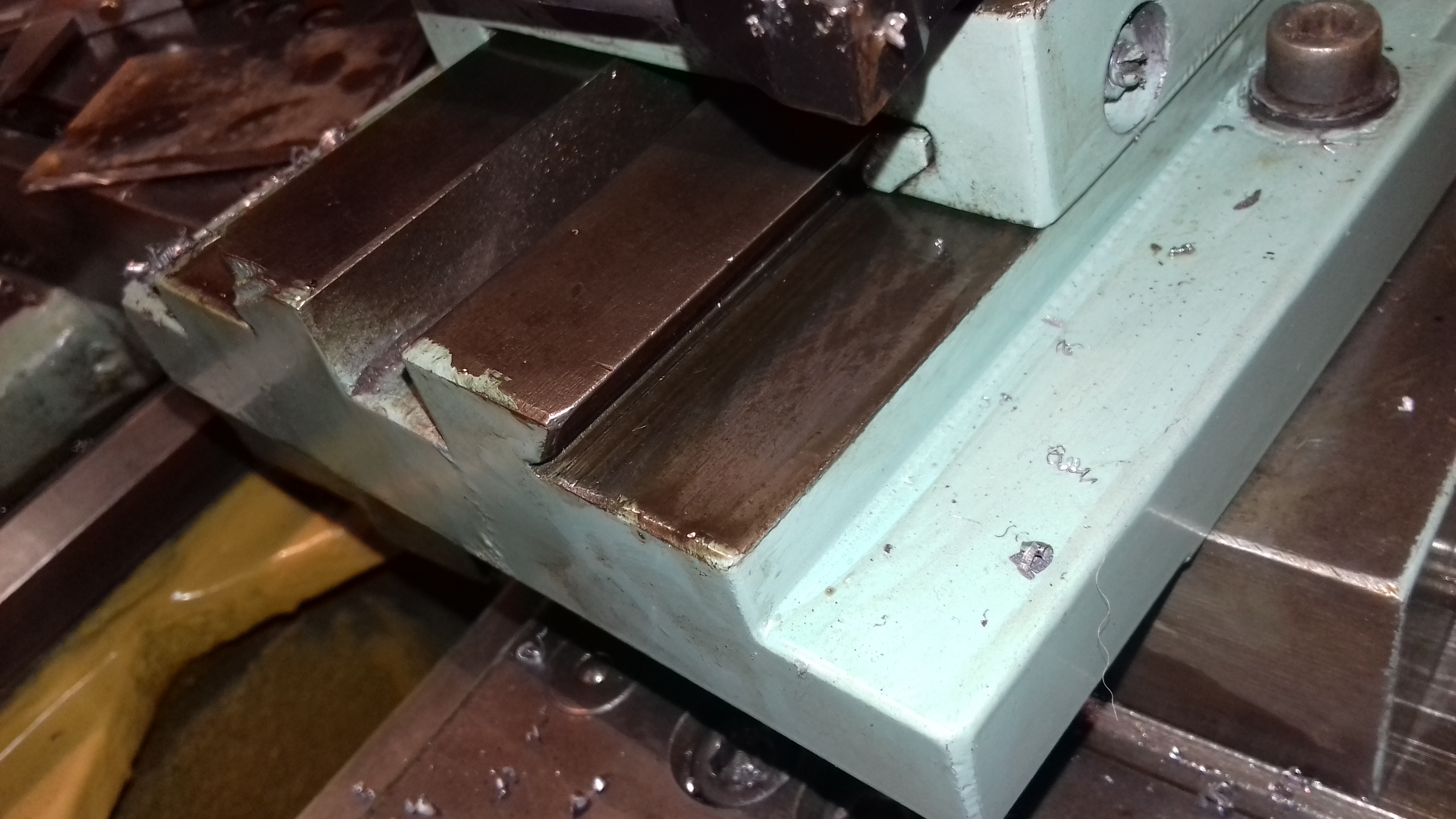

To s brúsením dáva zmysel veru. Ja mám práve opačný problém, za studena je to ok, ale po nejakom čase je fakt umenie nájsť ten bod "neutrálu". Buď musím nastaviť spojky, alebo spojazdniť brzdu lebo je to fakt otrava. Nožový suport funguje bez problémov, po vyčistení a namazaní na výbornú. Po príchode z práce odfotím.

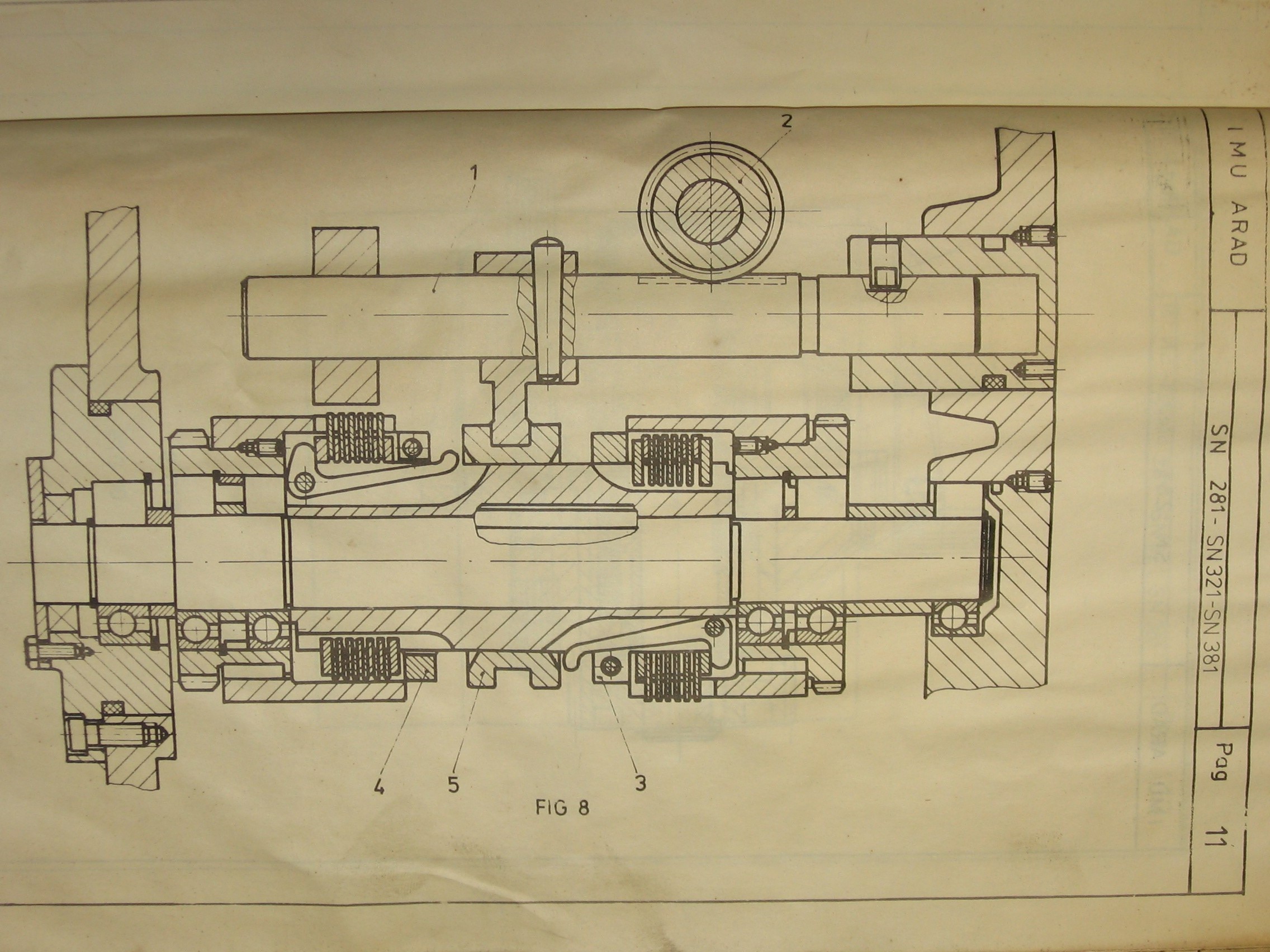

20. 3. 2018, 8:48
Foto suportu. Zdá sa, že problém spojky je vyriešený. Bolo treba nastaviť matice 3 a 4 tak, aby spojka neprešmykovala, no zároveň aby telieska neboli príliš vysoko. Potom nejde krúžok 5 na doraz k maticiam, čo bol môj prípad. Zrejme ešte budem musieť povoliť, lebo na úplné dotlačenie treba docela silno potiahnuť/zatlačiť páku.

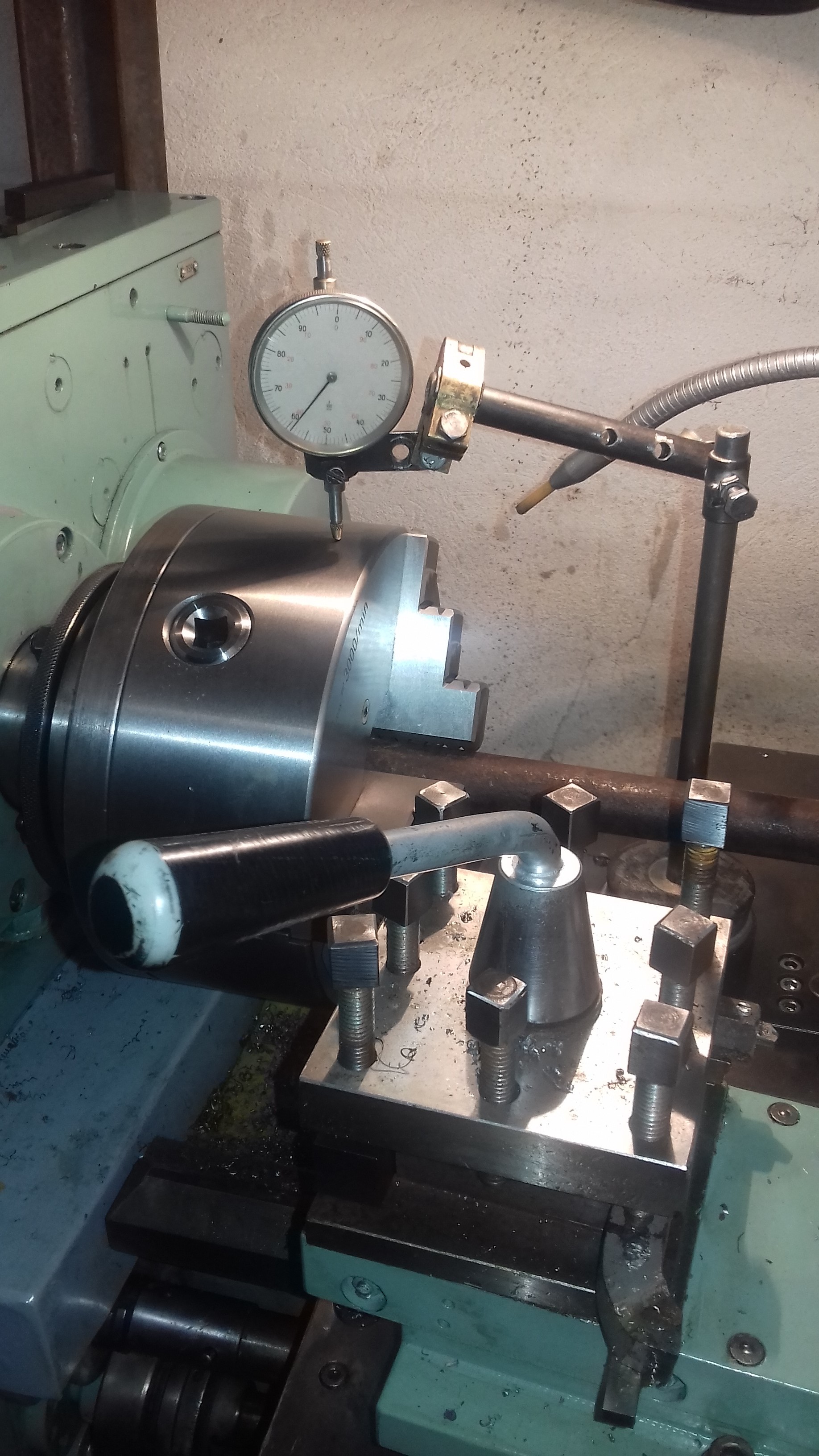

28. 3. 2018, 9:34
Sústruh už točí, nejaké obrobky už spravil, vôle ložísk zatiaľ v stave - zadok 0,02, predok cca 0,015 na skľučovadle. Ani by som to nenazval vôľa, skôr "pnutie". Vpredu merané na skľučovadle, teda ďalej od konca vretena, ťahané rukou za trubku v skľučovadle primeranou silou. Ďalej som už neuťahoval, pretože už bolo cítiť jemný nárast odporu pri pretáčaní rukou.

29. 3. 2018, 7:40
s tím utahováním opatrně aby sis neupekl ložiska vůle tam musí být ta se za provozu vyplní olejem takto staticky měřit je jen orientační...důležitá je provozní teplota ložisek ta ukáže zda je vůle v pořádku
pokud je povrch obrobku v pořádku neřešil bych to
máš starší stroj a i když v něm vyměníš všechny ložiska tak to bude pořád hlučit...musel bys vyměnit všechny ozubená kola atd
a můžu tě uklidnit i když ta mašina byla nová tak vydávala trochu hluku a kus od kusu se to liší...
