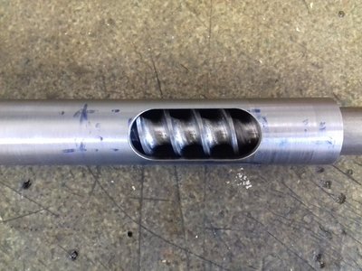

packa píše: 23. 5. 2019, 10:54 dneska v práci trochu času tak jsem rejpnul do kulatiny , šroub má ke konci nižší hloubku
Obrázek
Ty mas v praci jeste S28? Nechce se ji firma zahodou zbavit ? :)

jo mám ho u seřizovačů , a určitě nechce . toho si tu držím .
před lety se tu jedna prodávala obálkovou metodou a šla asi za 12k já vyhrál schaublina za 14250,-

Jaký je prosím průměr toho šneka?

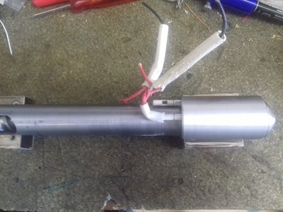

šroub je průměr 20mm. dnes jsem doělal do trubky závitya vytočil trysku a zadní zátku .
topení mám keramická tělíska z vyřazených cínovacích lázní včetně refulátorů . jen musím vysochat duralový blok dokterého to vsadím .
Příspěvky: 7097
27. 5. 2019, 11:00
tak dodělána topná hlava

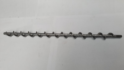

Zdravím pánové, šneky vyrábím od průměru 20 do 65 a délky šnekovnice 1000mm.
V případě zájmu mně neváhejte kontaktovat: slaby@drahos.cz
