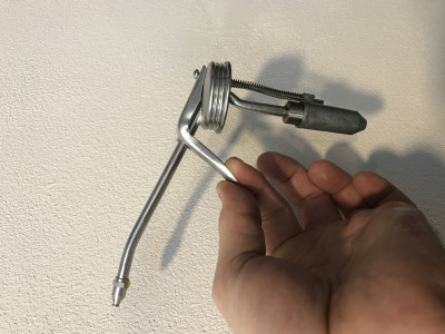

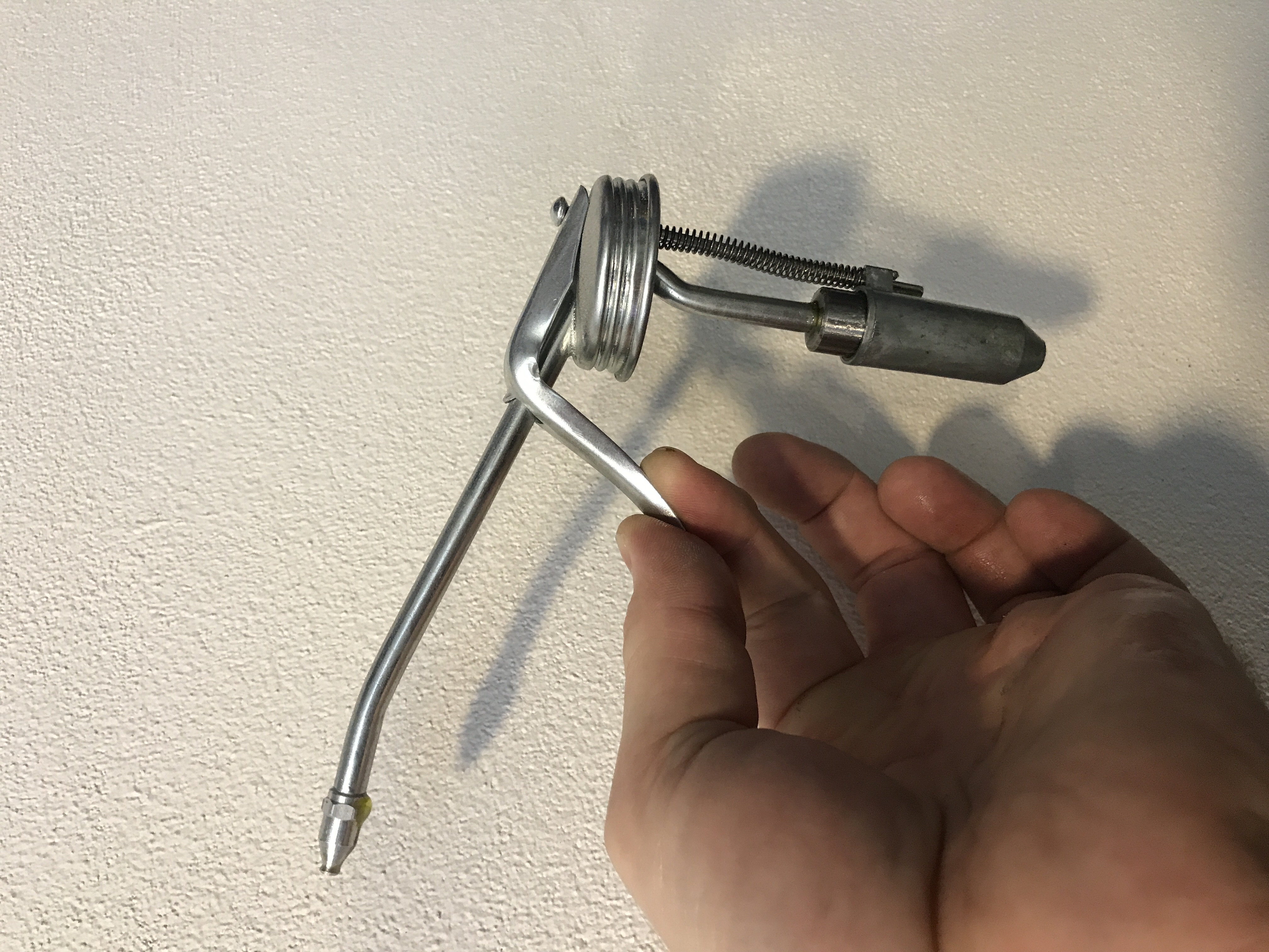

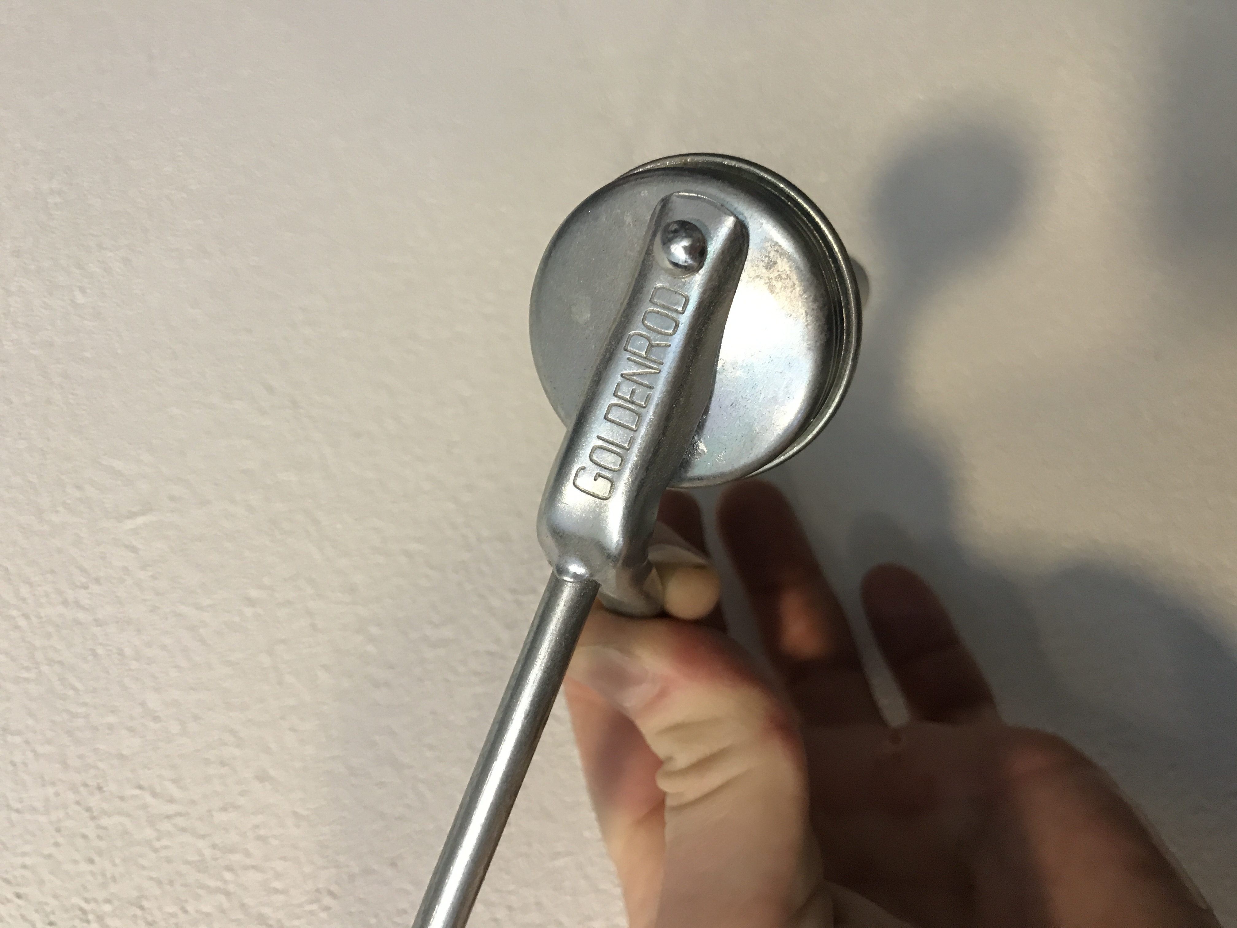

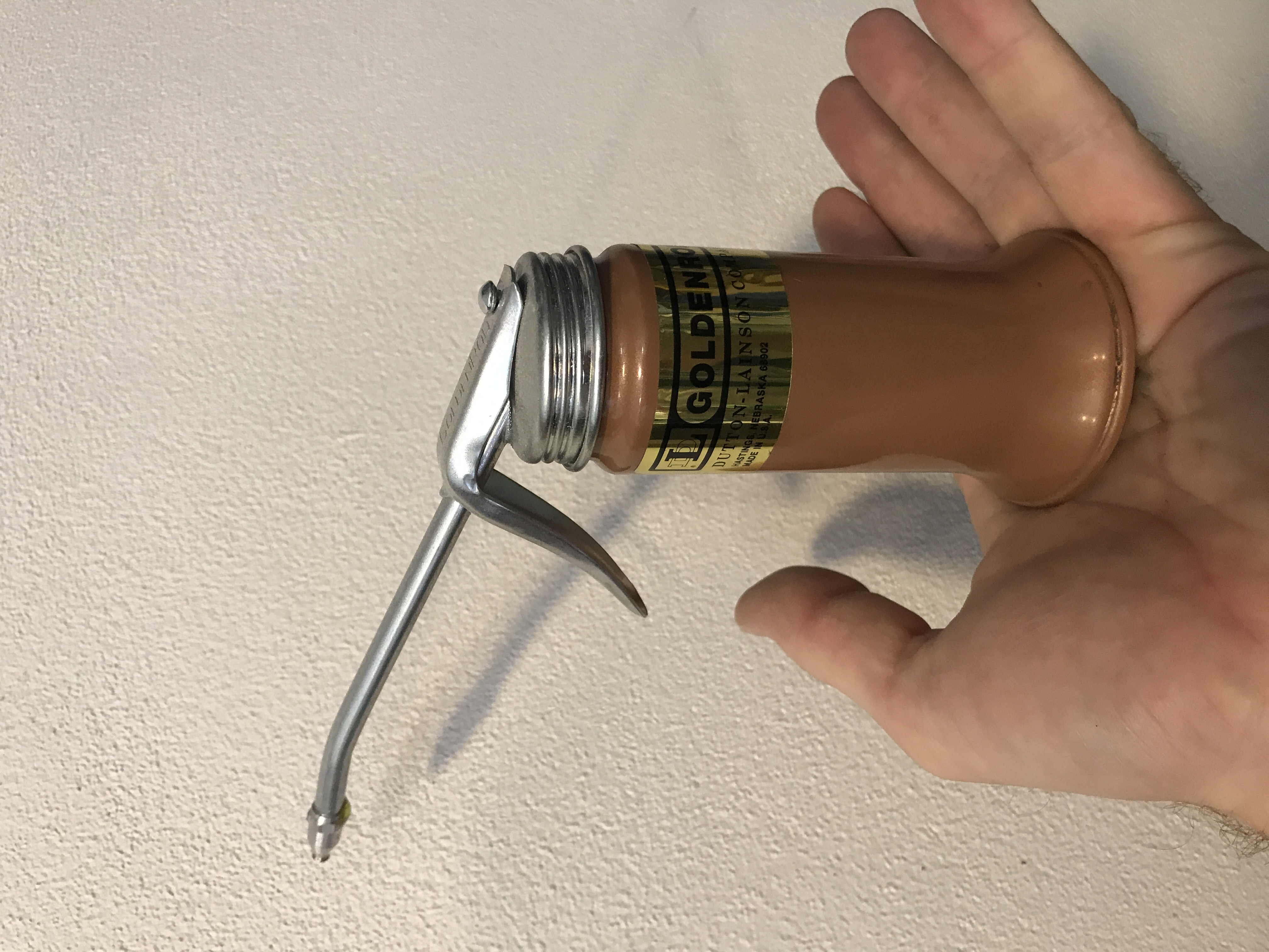

Klimbik
Příspěvky: 664
7. 1. 2020, 5:18
Tohle jsem koupil v americe. Dokonce jsem ji uz videl i u abom79 myslim nebo u steve summers ve videich. Ten vnitrek bude asi lepsi nez z ciny, na ali to vypadalo uplne jinak, aususove.

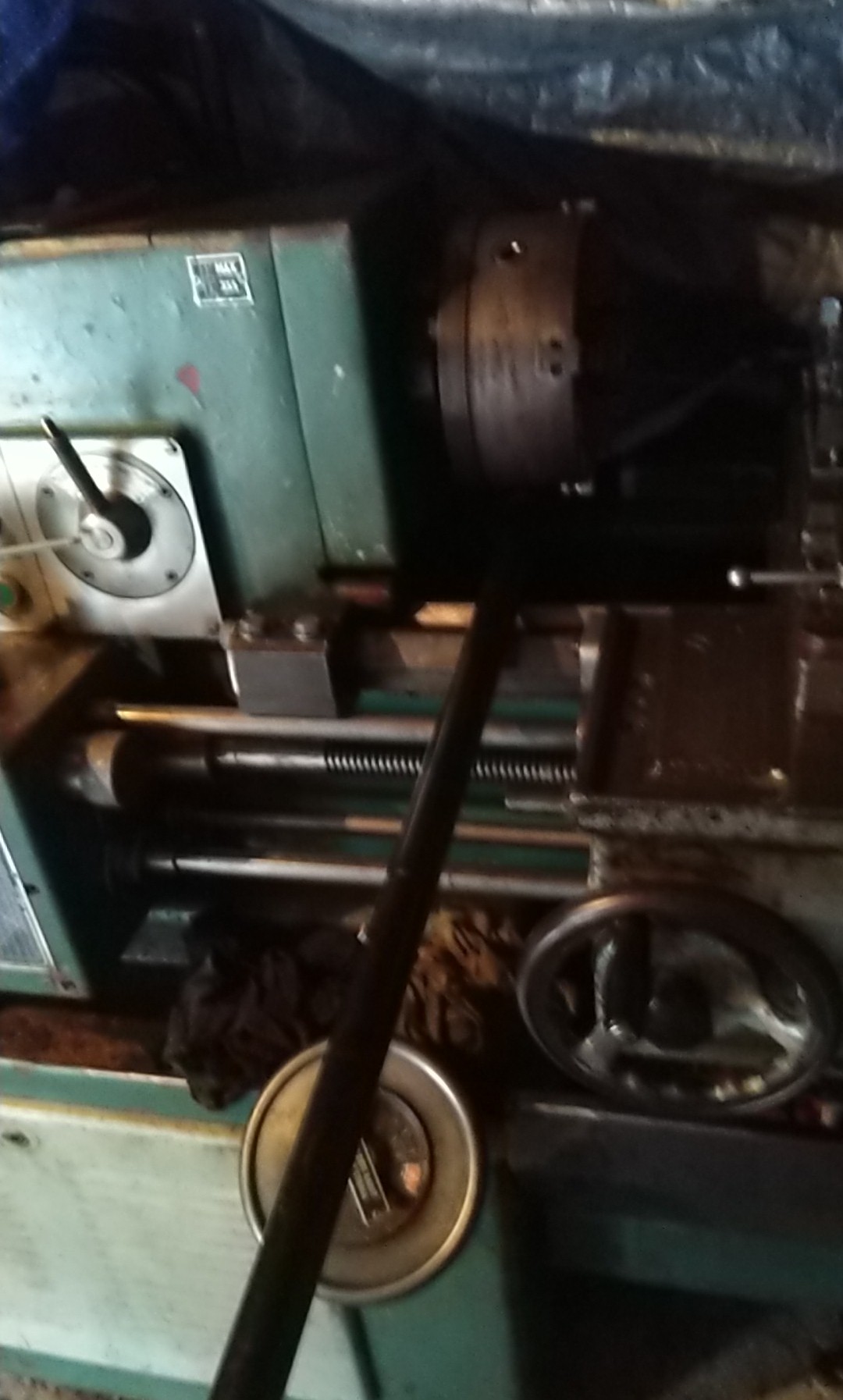

Klimbik
Příspěvky: 664
18. 7. 2020, 11:06
Tak jsem se konecne adl do mereni vuli na vretenu meho soustruhu. nameril jsem cca 0,1mm, takze by to chtelo snizit jak jsem cetl zhruba na ctvrtinu tehle vule. nevi nekdo, jestli na to staci pritahovat tu matici pod krytem u sklicidla? (kryt ma 4imbusy po obvodu), nezajistuje se nicim? predpokladam ze ta vule bude asi jen u sklicidla a ne na druhe strane, tak prvne vyresim tu.

novic
Příspěvky: 1839
18. 7. 2020, 11:44
Meral si ako ? Pocas celej opravy by si mal vyvyjat na vreteno konstantnu silu ked zatlacis dvoj metrovou tycou najdes tam aj viac :D .
Metrovu tyc a na koniec daj 10kg zavazie opri o vreteno a sleduj kolko ukaze.

Klimbik
Příspěvky: 664
18. 7. 2020, 11:51
Jo vidis tak to je dalsi vec co tam napsana neni a co jsem udelal jinak nez rikas. Metrovou tyc nemam, a 10kg zavazi jsem taky nebral. Tyc je upnuta a ven trci 78cm a meril jsem to jak na univerzalce, tak navretenu mezi tim krytem a univerzalkou. Na tom vretenu to bylo tech 0,1mm. A trubkou jsem viklal jednou ve vdodorovnem smeru sem a tam a podruhe s hodinkama nasvislo zase ve svislem smeru. Silu jsem mohl vyvinout mozna 10-20kg odhaduju. Tezko rict. Ani nevim jak by mi zavazi pomohlo ve vorosovnem smeru. A jeste jedna vec, jak se zbavit toho smradu asi ze stareho oleje? Uz jsem jednou olej menil a porad je to hnus :)
Klimbik
Příspěvky: 664
18. 7. 2020, 12:36
Uz se s tim povedlo neco udelat. Ale! Tedka ve svisle ose vule asi 0,02mm, ve vodorovne tak 5setin! A jeste k tomu se mi neda rukou roztocit vreteno tak, aby udelalo ctyri otacky, ale jen jednu a pul. Takze chapu ze ve vodorovne ose je to lozisko/ulozeni vice namahano, proto ma vetsi vuli nez ve svisle. Takze to se dalo cekat. Takhle bych to asi nechal, bude to asi o dost lepsi. Ale nejspis bych nemel ten soustruh moc trapit na vysoke otacky, kdyz tam je nejake nezadouci treni. Jinak cerpadlo jsem si pustil, maze, tocil jsem i potom a stejne
novic
Příspěvky: 1839
18. 7. 2020, 2:52
Ja som to meral takto pod tyčou som mal ešte drevený hranolček na koniec tyče som dal 10 kg závažie to je 10 litrov vody. :D
Neviem či to má aj tvoj sústruh tak ale medzi klznymi puzdrami sú podložky ktoré sa musia už pri takto veľkej vôle zbrusit aby sa mohli viac stiahnuť. Patrilo by sa tie ložiska aj zaskrabat aby si životnosť celej opravy predĺžil.
Tak hlavne nepustaj hneď vysoké otáčky ale nahaj ho nech sa zahreje postupne na menších otackach. Keď centrujes tiez radšej pri zapnutom čerpadle aspoň ja to tak robím lebo nevycentrujem súčiastku za 3 minúty ako abom ale trvá mi to oveľa dlhšie. Keď to pretacam na sucho cítiť výrazne väčší odpor.

Klimbik
Příspěvky: 664
18. 7. 2020, 3:20
Aha, ja jsem tu tyc upnul do univerzalky :) a u konika jsem s tou tyci viklal :) az budes hybat do boku tak ti to takhle stejne nepujde, ne? Jinak zaskrabat lozisko tak to uz je asi hodne jiny level. To nedam
