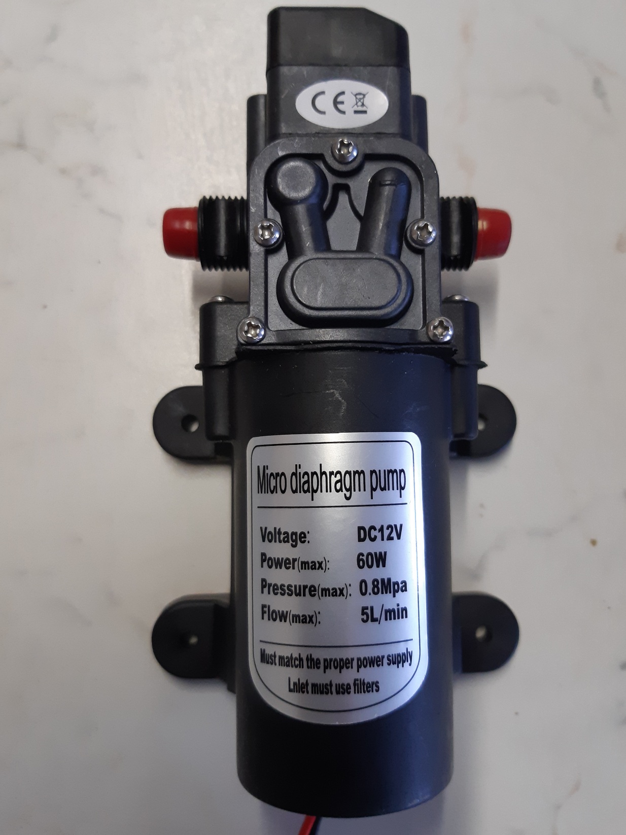

Mex píše: 2. 6. 2021, 3:29
picom píše: 2. 6. 2021, 6:28 Mám různá čerpadla na 12/24V průtok kolem 5l/min a tlak 3 až 9bar. Ty by mohly vyhovovat.
Jinak mě docela udivuje, že pánové nezareagovali na Tvůj post.
Takové čerpadlo, o jakých jsi psal, by bylo asi to pravé.
Takže se zeptám já (a případně bych si ho pak koupil).
Můžeš prosím napsat něco víc? Co je to a za kolik je to?
Díky.
A není těch 3-9bar moc :?: Naprosto netuším co si mohu dovolit tím vřetenem prohnat :arrow: :)
3. 6. 2021, 12:21
Těch 3-9 bar tam budeš mít jen tehdy, pokud výstup v toho vřetene zašpuntuješ.
A snížit tlak/průtok bude pravděpodobně snadné - prostě čerpadlu snížíš otáčky nižším napětím.
Píšu "pravděpodobně", protože zatím o čerpadlech nevíme nic.
Kdyby to z nějakého důvodu nešlo a dávalo to zbytečně moc, tak vždycky můžeš použít redukčák, obchvat nebo nějakou jinou vychytávku.

Ještě mě napadla jedna věc kde to může hodně drhnout a tou je redukce z průměru 25mm na 8mm hned na výstupu čepadla. To je v podstatě špunt s dírou. Turbulence tam jistě vznikají. Možná by pomohlo, kdyby ten přechod byl pozvolný.
3. 6. 2021, 1:18
Hlavně by mělo uživatele trknout, že když má čerpadlo výstup o průměru 25mm, a on to potřebuje honit nějakou 8mm trubičkou - tak že tady je něco trochu divně.

Mex píše: 3. 6. 2021, 1:18 Hlavně by mělo uživatele trknout, že když má čerpadlo výstup o průměru 25mm, a on to potřebuje honit nějakou 8mm trubičkou - tak že tady je něco trochu divně.
Samozřejmě , že by bylo čerpadlo s menším průtokem a větším tlakem vhodnější , ale za 800kč takové asi neseženu a zatím jedu na cena/výkon (tedy výkon ve smyslu že bude sloužit a né W), když to pojede tak to hodím třeba na 110V a budu jen doufat že to bude mít podobnej tlak s menšíma otáčkama.. (teda nižší ale ne prímoúměrně)
Edited:
Jinak jsem hledal akvarijní a další , ale 12 a 24V měli protstě výšku ma 2,5m což je horší , než to první..

Radhard píše: 3. 6. 2021, 12:51 Ještě mě napadla jedna věc kde to může hodně drhnout a tou je redukce z průměru 25mm na 8mm hned na výstupu čepadla.
No a mame vinika. Odpor v hadici roste s klesajicim prumerem s 4 mocninou. Dej vetsi hadici.
Fyziku neokecas. Oni tam ten prumer 25 mm davali z nejakeho duvodu 😀

Kdyby měl někdo tip na nízkoprůtokové čerpadlo s výtlakem 5m+ rád tip uvítám !!! Díky
(to co je objednané bude stejně hlučné a za par měsíců podle mě odejde..neli dříve..)
edited :
zz912 píše: 3. 6. 2021, 9:21
Narval jsem tam i 8/12mm hadici a stávající čerpadlo nevytlačilo...

Tak jste mě zvyklali natolik , že jsem čínu ještě stihl stornovat a jdu hledat....
