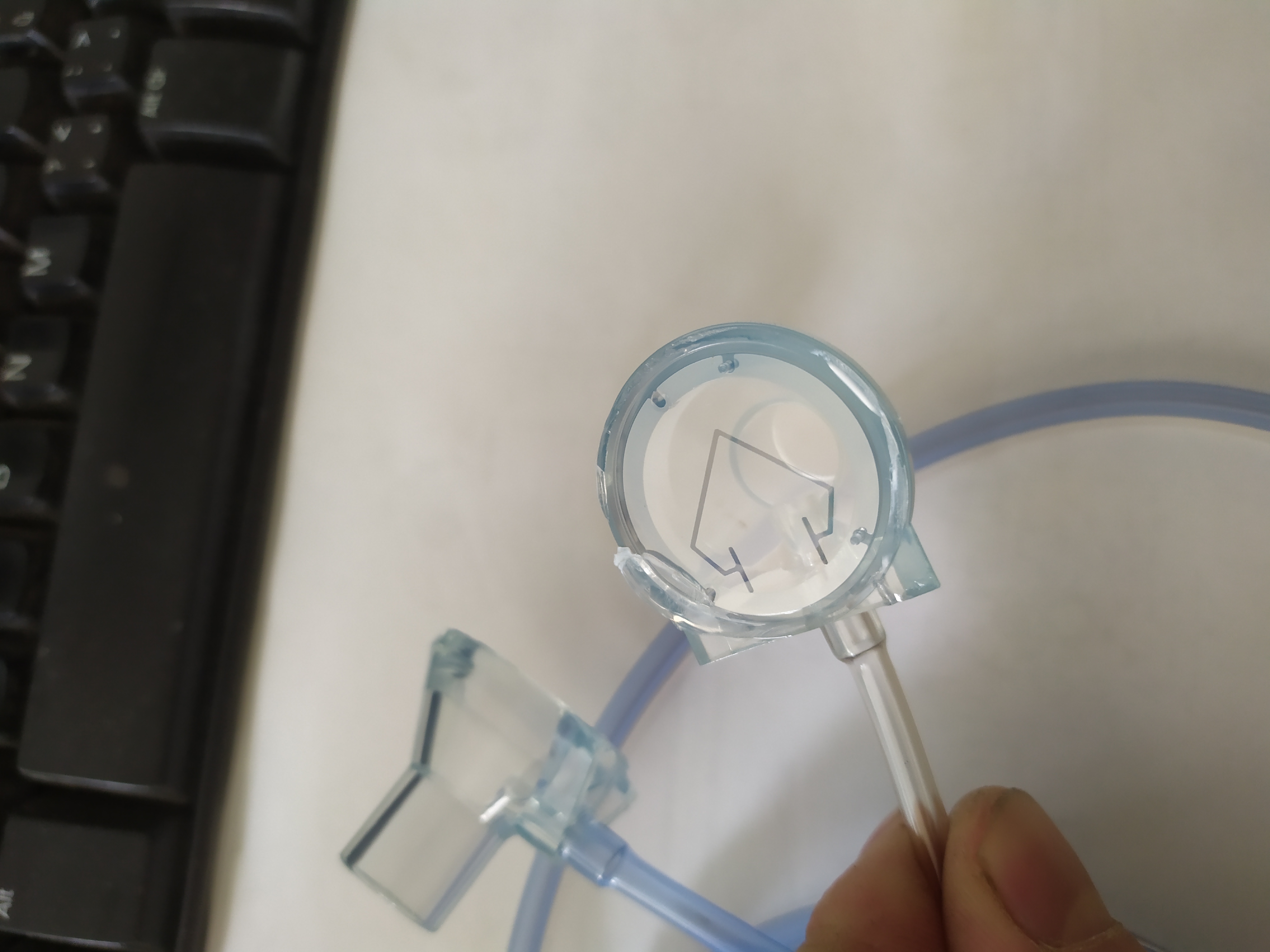

To bylo k té nafocené spirometrické trubici.

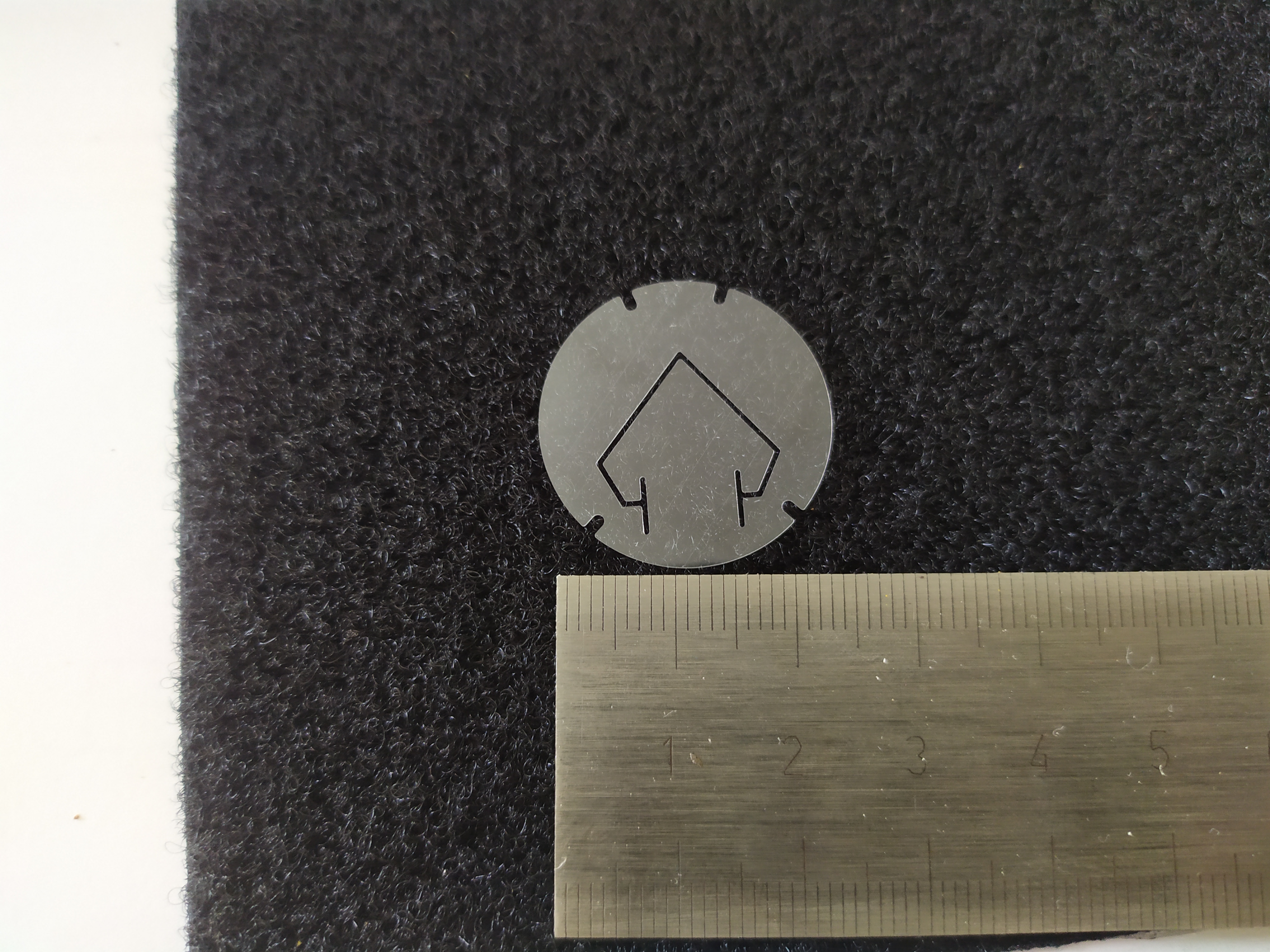

Potrebuji sehnat folii. Neznamy plast. Tloustku jsem domeril a zprumeroval na 0.074mm
Nejaky tip. na material?
Nebo jednoduchou zkousku pokud mozno ne testem smradu pri paleni....
ja to hadam na PET-G nebo PMMA
Hadam ze jinou nez 0.1mm nesezenu a bude se to muset korigovat geometrii

mam tu PET-G 0.2, po modifikaci toho mustku se to chova na fouknuti podobne, to uz by mohlo jit
zitra budu mit 0.1

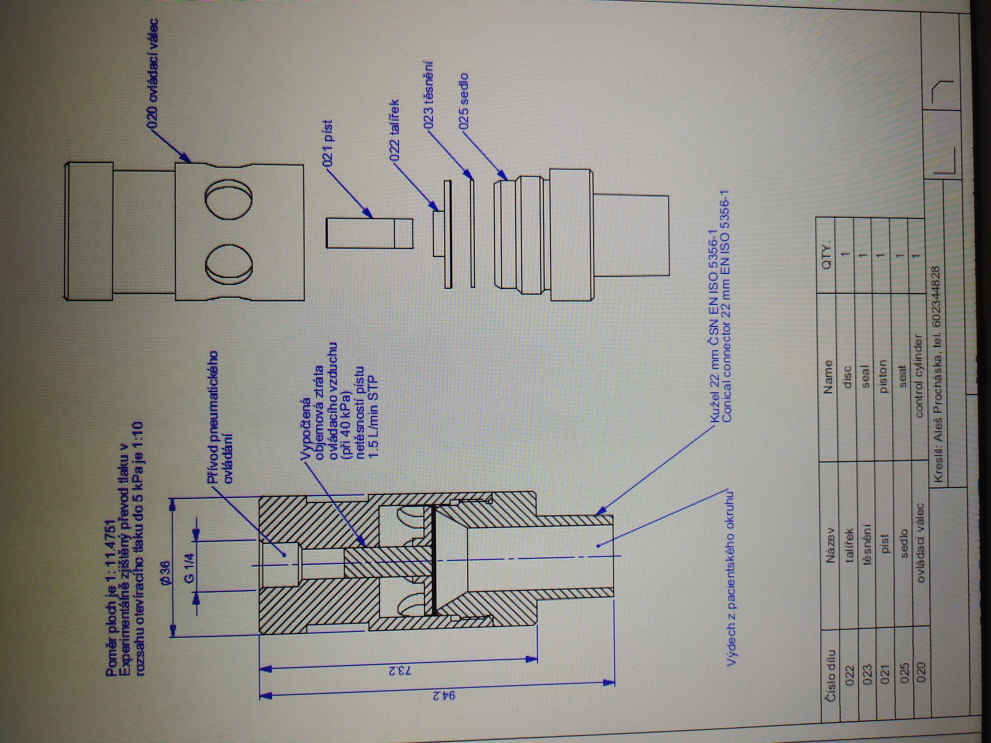

Urgentni prosba!!!
Kdo by behem dneska a noci dokazal vyrobit par ks. Viz foto. Material POM, pistek PPS
Muzem dodat kuryrem. Svoz hotovych ks. Taky kuryrem po cele cr.
Vyrobni dokumentaci zaslem konkretnim resitelum.
Kdo ma zajem prosim.volejte rovnou 605 269 601
Nemuzu tu cist soukrome zpravy dostatecne rychle. Sam vyrabim dalsi dily...

Oproti výkresu je tam změna, pro těch několik kusů tam nemusí být závit, stačí nalisování.
Sedlo na straně 2 nemusí být zaoblené, stačí ploška široká 0.25 mm (cca).

Testone diky
Diky tobe to dnes muze jit na EZU
