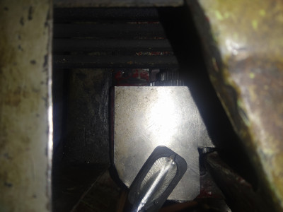

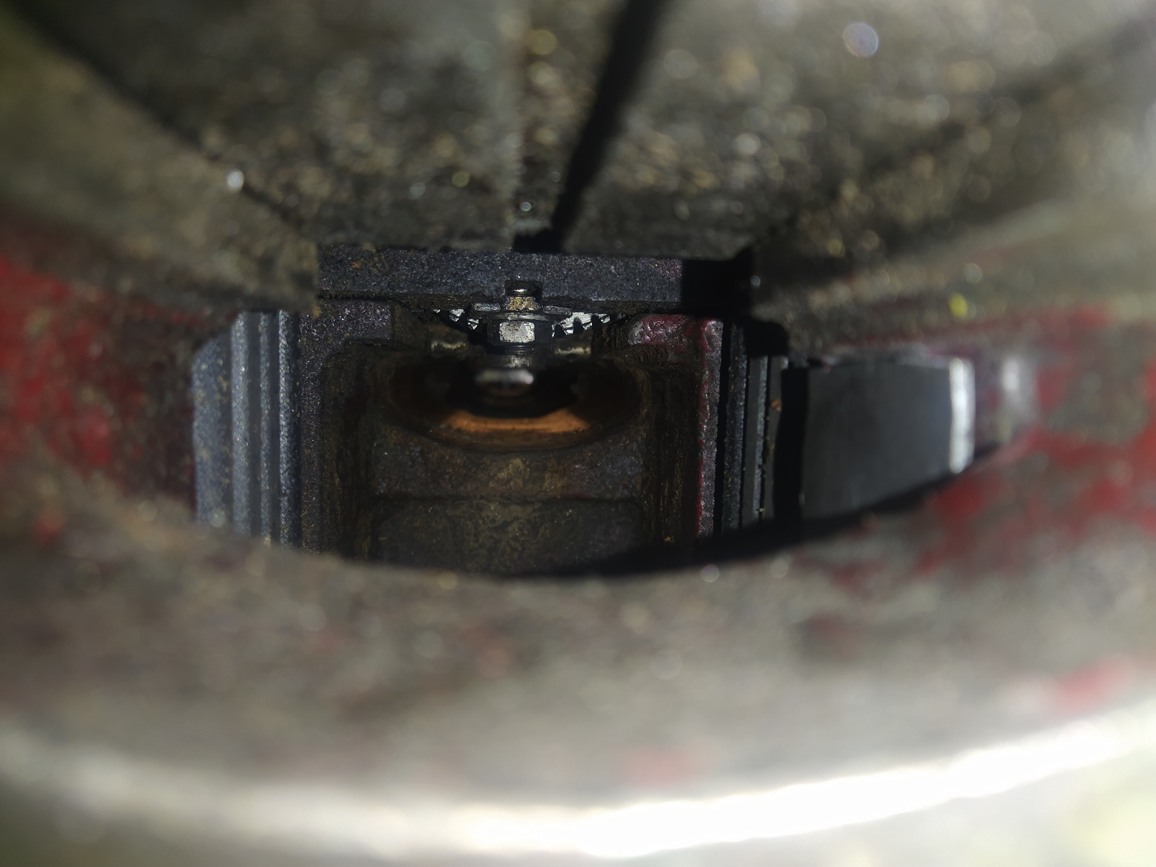

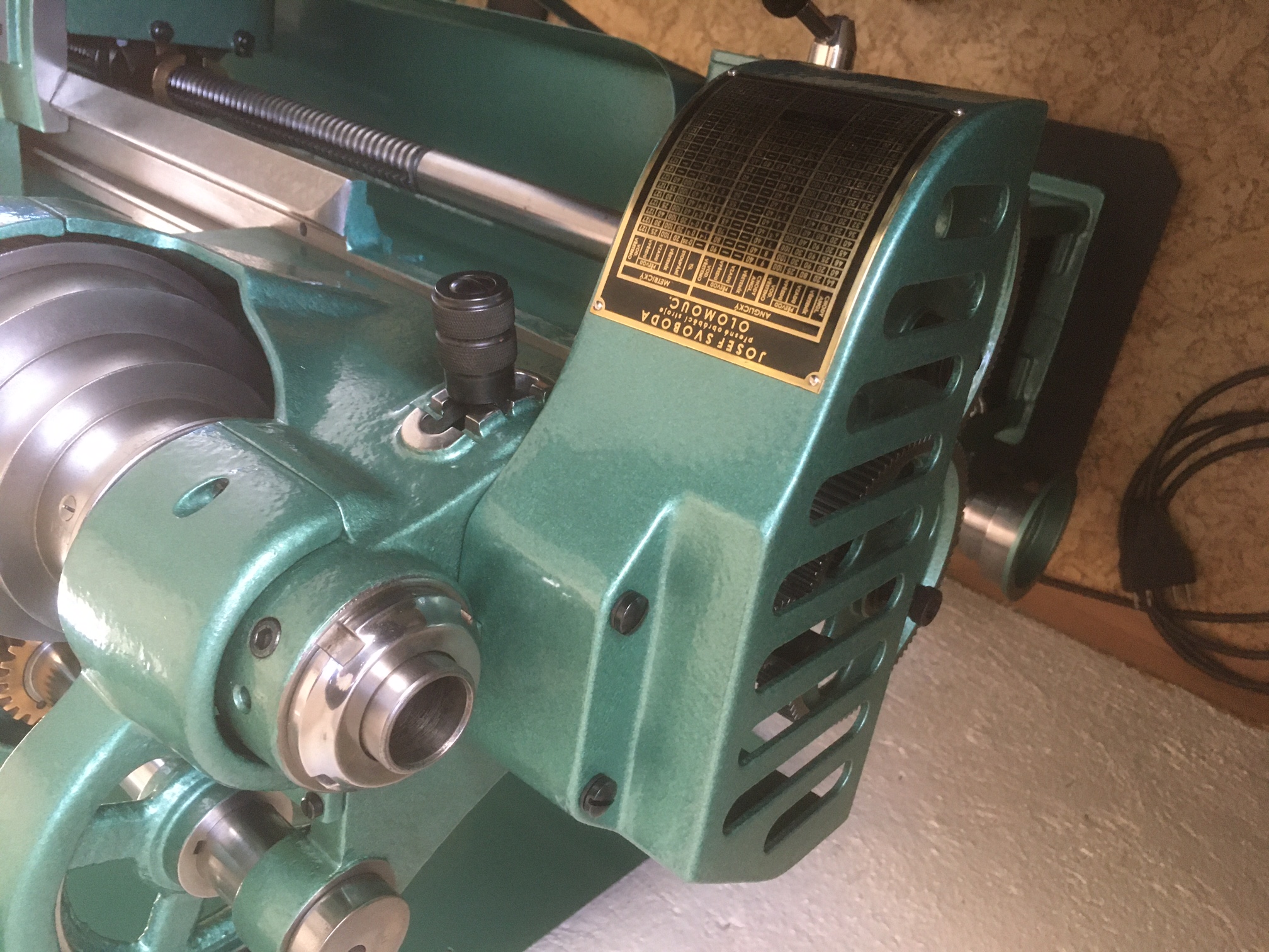

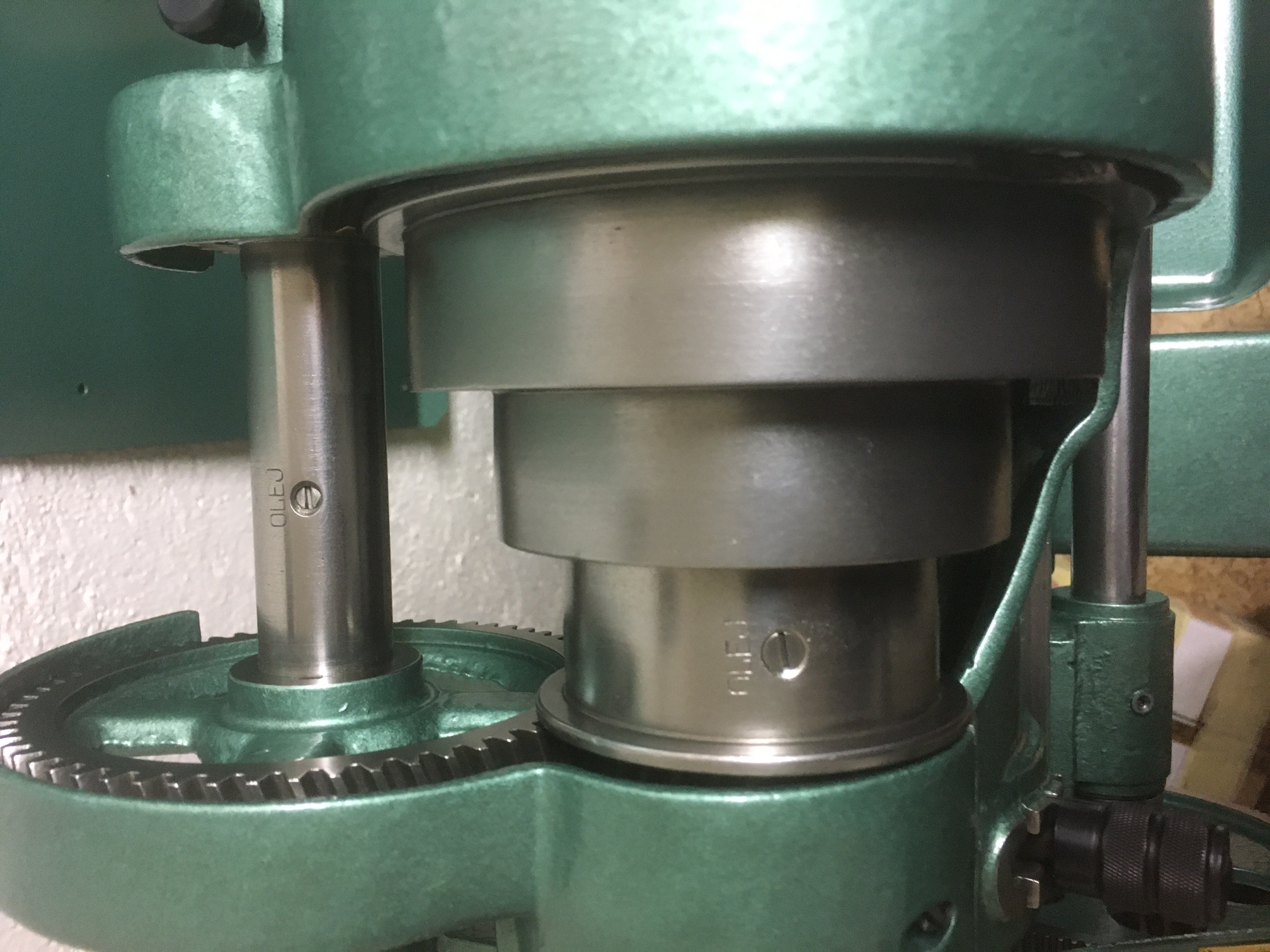

Dobrý večer,stal jsem se konečně taky majitelem soustruhů JSO/ISO 5 a měl bych pár dotazů.Nemá být na fotce levá strana vřeteníku v olejové lázni?Trocha olej v něm by tomu odpovídalo.Pokud ano jaký typ toho oleje a jaké množství.Další věc je ta, že pod vřeteníkem kouká jedno ozubené kolo do prostoru,tak mě napadlo,zda má cenu pod to kolo dodělat nějakou vaničku z plechu a v ní mít vazelínou,aby při práci se to soukolí pořád mazalo.A teď k poslednímu dotazu,má cenu dávat pod vřeteník vedle řemenu kryt z plechů aby na ty ozubené kola létalo méně nečistot? Děkuji
Mr. MR
Příspěvky: 851
Příspěvek 19. 5. 2022, 6:43
Ahoj, do vřeteníku se nikam olej neplní, ani by tam nevydržel. Na fotce máš dvě díry, hned vedle dvojic inbusů na ložiscích. Tam patří mazničky a na olej. V návodu je k těmto mazacím bodům uvedeno "mazati denně". Pokud jsi soustruh koupil a nevíš, co s ním bylo, tak přes mazničky postupně propumpuj oleje víc, abys vyplavil bordel. Používám něco podobného https://www.prumex.cz/mazaci-lis-pritla ... _4EALw_wcB
Doporučuju stáhnout návod od Tumlíka a projít toto viewtopic.php?t=26975&start=15
vše je systém průtokáč = nový olej vyplavuje ten starý, špinavý. Vazelinou nic nemaž, vyrobil by sis brusnou pastu.
Jinak ty ozubené kola ve vřeteníku zabírají pouze tehdy, když zakvaltuješ redukci, nebo posuv. Pak je vhodné na ně před akcí kápnout. Stejně to dělám u kol na řezání závitů (pokud je máš).

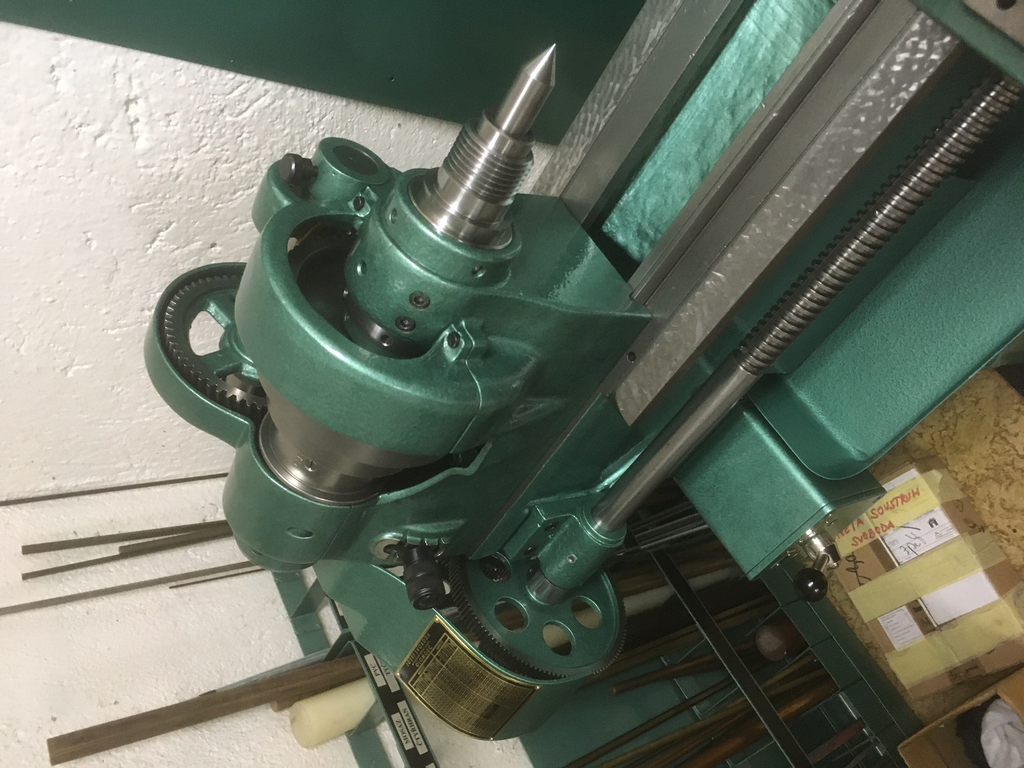

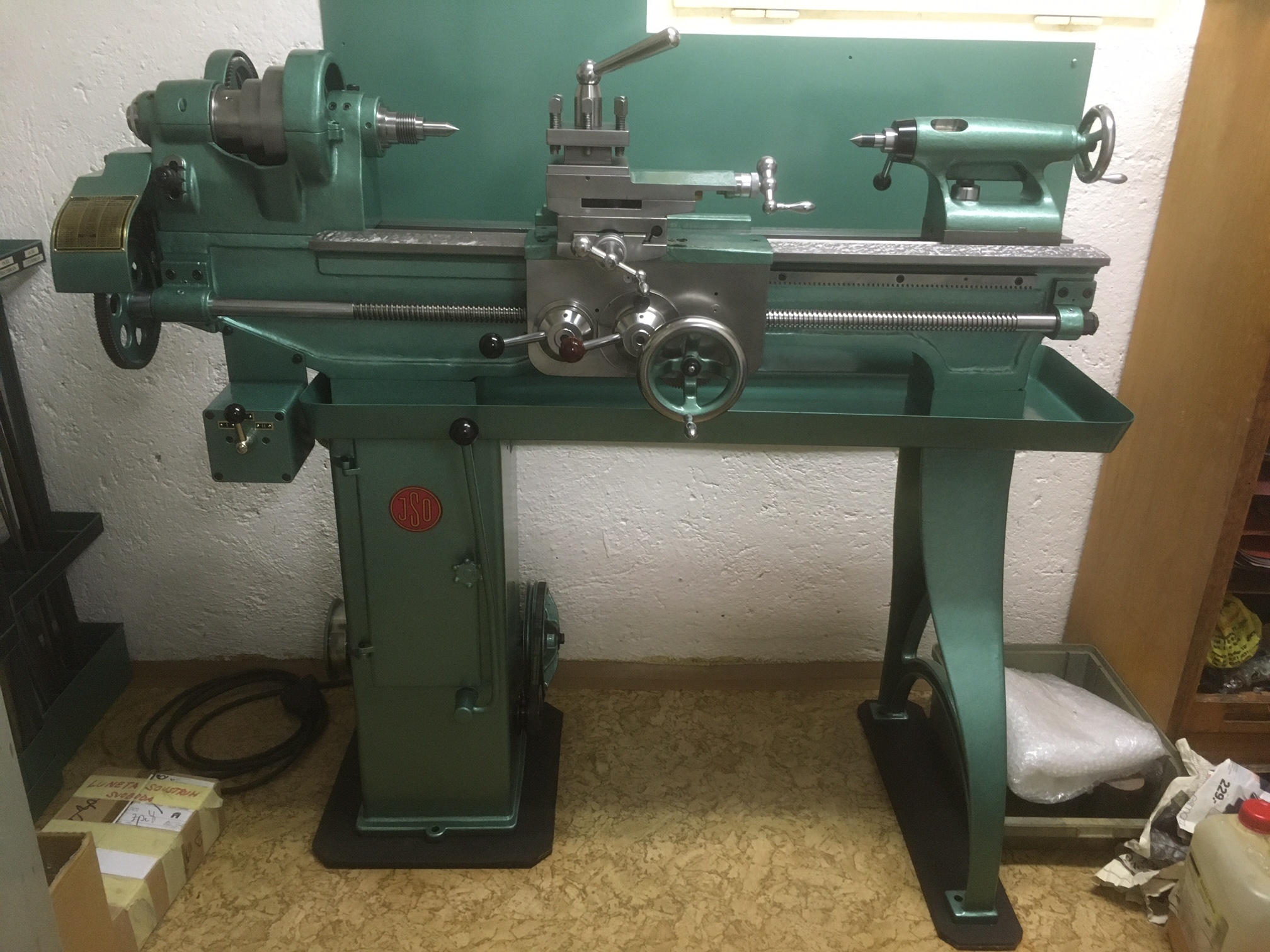

Dobrý den pro zajímavost přidávám pár fotek doskládaného soustruhu
Zdravím Štěpán
Příspěvky: 7210
Příspěvek 29. 9. 2022, 6:10
krasavec - gratuluji .
Mr. MR
Příspěvky: 851
Příspěvek 29. 9. 2022, 8:33
Po sedmdesáti (?) letech stav nového. Pecka :shock:
Posuvový šroub a hřebenovou tyč máš nové, nebo jsi je opravoval?
Připrav se, hrajem...
Reinkarnace
Příspěvky: 1227
Příspěvek 29. 9. 2022, 8:44
Tato verze bude mnohem starší, minimálně meziválečný. Krásná renovace. Klobouk dolů.

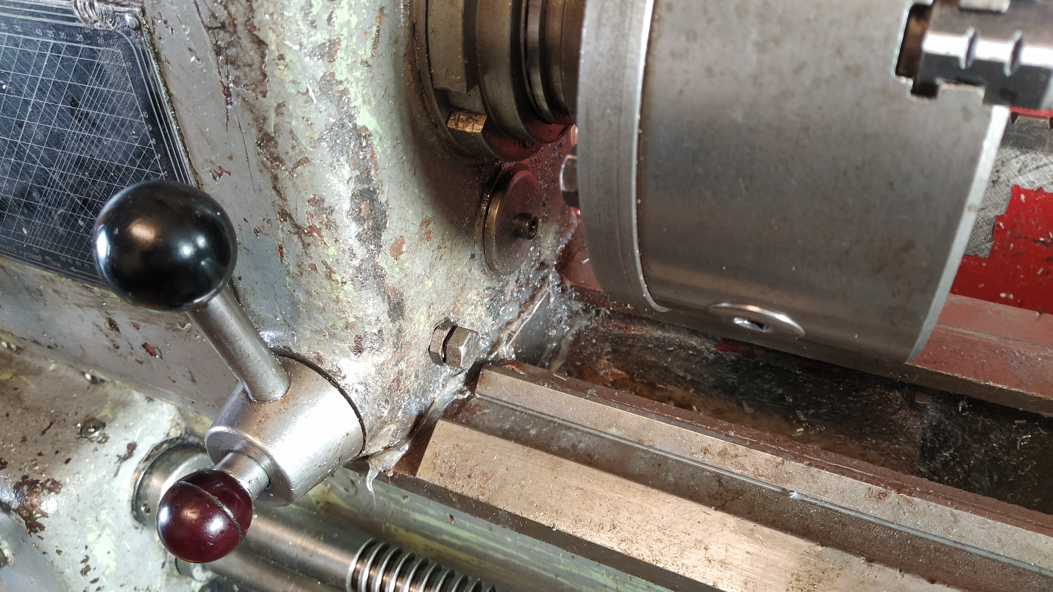

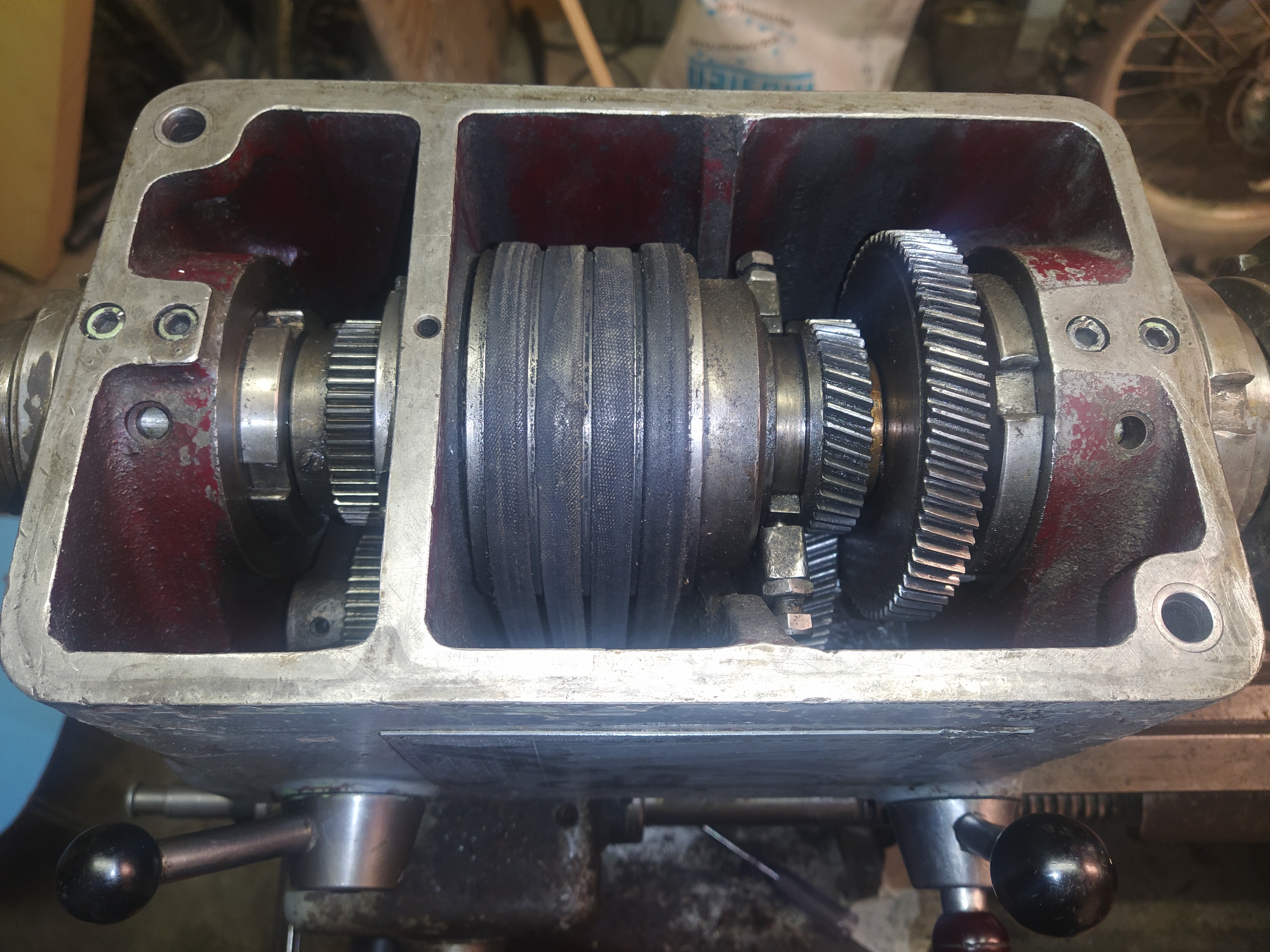

Dobrý den,potřeboval bych poradit.U pana Svobody konkrétně JSO/ISO 5 mi občas nedrží zařazená redukce a jsou pěkně slyšet zuby.Nevíte jestli třeba šroubem co je na foto z boku vřeteníku by se to nenechalo opravit,děkuji.
