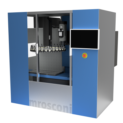

30. 4. 2021, 7:29
sestava_spojena_pro_prytovani_final_s_pneu_2_2021-Apr-30_05-57-17AM-000_CustomizedView28020931026_tiff_alpha.png
...deštník během výměny
kiko01
Příspěvky: 1674
Bydliště: Martin,Slovakia
30. 4. 2021, 9:38
Mas tam nejako vela nastrojov :shock:

Mrosconi
Příspěvky: 2097
30. 4. 2021, 11:28

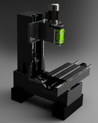

Základ s BT40, EasyServo12Nm 3kW/7000ot a krytováním os bez skříně a chlazení včetně řízení Mach4 mám v plánu nabídnout za 230tis.
Hiteco 8,5kW/24k ATC je asi o 100tis více. Zásobník jsem ještě nepočítal, ale měl by se vejít do 30, tedy o něco více než menší komerční řešení z Alíku. Bednění taky neni kalkulováno, ale asi kolem 25-30tis.
To je ale každeho věc. Já chci nabídnout pouze "kostru". Framekit nebo jak to chcete nazvat. To mně baví a umím to vyrobit. Software vůbec nerozumím a ani se nechystám to bádat. Takže nebudu nabízet komplétní řešení.
Pod pojmem framekit rozumím základnu, sloup, smykadlo, stůl a vřeteník dle zvoleného typu vřetene. Vše sesazené, tedy na vedení od TBI Motion a se šrouby velikostí 32 a držáky pro běžné servomotory. Cena je kolem 140 max 150tis.
Prostě toto bez motoru a vřetene:

Mrosconi
Příspěvky: 2097
30. 4. 2021, 3:54
Ciao Pánové.
Geometrie je v pořádku. Rozhodně lépe než některé super profi mašiny, které jsem měl možnost vidět i s protokoly měření. Takže to se mi celkem podařilo. Rovinnost je do 0,015mm, což si myslím, že není špatné. Když budete měřit spoje mašinky od TOSu nebo MAHO, zistite, že to až tak rovné zase není. Jak kdy a jak co, ale čekal jsem lepší výsledky.
Je to jak líše Lukáš. Frame kit je připravený od A do Z. Tedy jsou tam všechny osazení pro čidla, díry pro krytí plechy, kanály pro energetické řetěty, prostě vše pro finální montáž. Při kompletaci se obejdete bez elektronářadí. Jo, max aku šroubovák, ale vše je připraveno.
Celý koncept je jako stavebnice, takže se rozhodnu dodělat ATC, tak krom uřezaní kousu plechu v leví a zadní stěně bedny není třeba nic řešit. Předpokládám ale, že většina se rozhodne na začátku co chce.
Jak říkám, je to moje hobby a nepočítám, že na tom zbohatnu. Když někdo bude chtít, vyrobím, přeivezu nainstaluji. Časem se uvidí. Možná to bude fungovat a možná ne.
Teoreticky by jste měli být schopní za jeden den vše rozchodit. Příruby budou dělány pro konkrétní motory. Energořetězy budou již nainstalovány a geometrie seřízená včetně protokolu. Stačí ustavid v garáži a osadit komponenty, nakonfigurovat a jede se.
Cenově to bude podobné jako předělávka starší mršky, ale na modernějších komponentech a v menším provedení.
Však každý se bude moci přesvědčit sám.
Díky za Vaše názory a podporu:)
